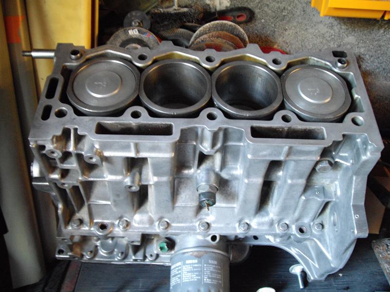

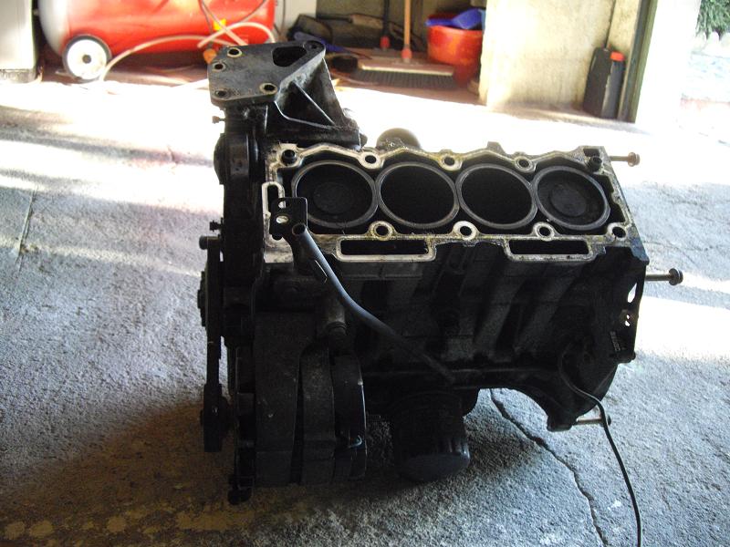

je vous joins une photo du bloc quand je l'ai acheté :ok: (je l'avais pas nettoyé encore :mrgreen: )
Et du cout je vais faire une présentation sur sa rénovation :ok:
Par contre, je posterais ou, forum compétition ou forum technique moteur boite :huh:
après nettoyage et avant démontage

Le boitier de pompe a eau est différent sur l'AX c'est normal, il te faudra remettre celui de la 205 pour passer la pipe d"admission ;)

qu'est ce qu'il est sal ce moteur :mrgreen: :mrgreen: tu le néttoye avant de le peindre :unsure: :unsure: peinture sur mer** = propreté

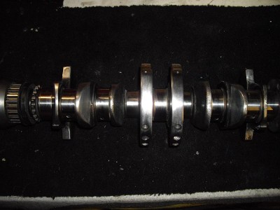

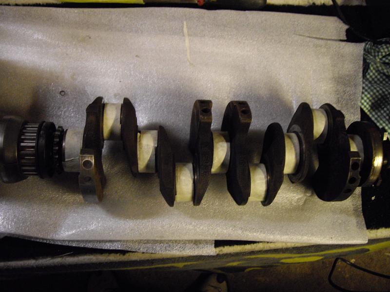

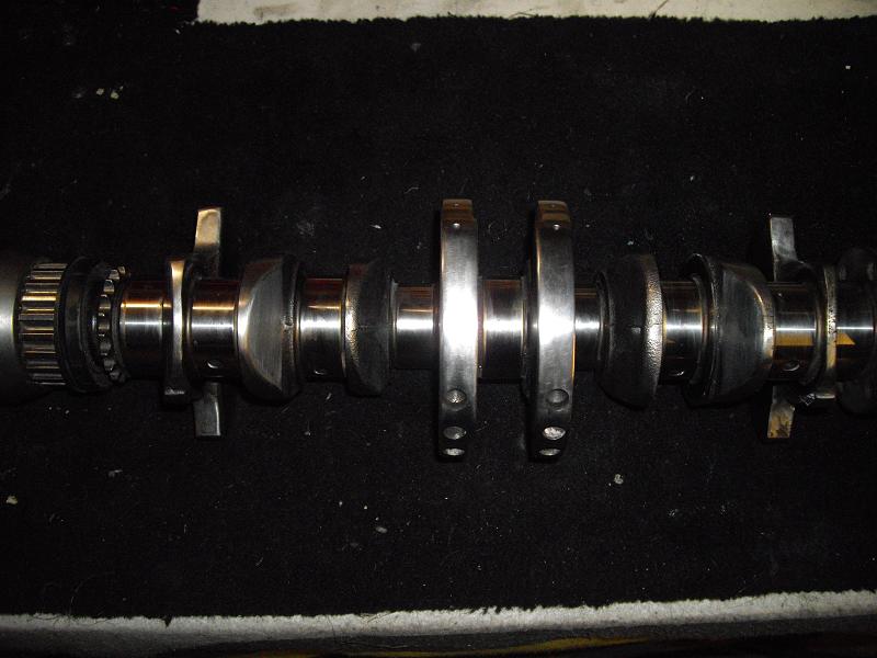

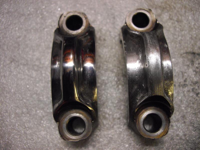

Bon quelques petites photos... :mrgreen:
Vilo avant et après
et pied de bielles poli a gauche et ponçé a droite :mrgreen:
J'ai mis une après-midi pour chaque :p
vilo brut
vilo brut
vilo poli
vilo poli

seby a écrit :tu as fais ça avec le kit a polir pour la finition ou tout au papier et belgom
tout au papier sans belgom car j'ai plus rien pour polir <_< (ni belgom ni brosse car elle sont foutu :wacko: ) et je dois dire que le résultat est pas mal sans rien :mrgreen:
