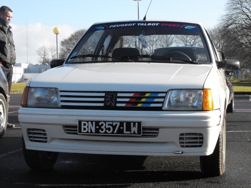

Petite révision hier avec le démontage des brides a cause des entrée d'air, et le réglage carbu car des grosse explosions a l'échappement m'empéchait de rouler avec.
Ce matin direction la 1ere rasso du centre bretagne du "Breizh gti 80" a rostrenen et que du bonheur!
Petite photo de la bète...
J'attend les brides souples neuves qui doivent arrivée d'ici peu.
