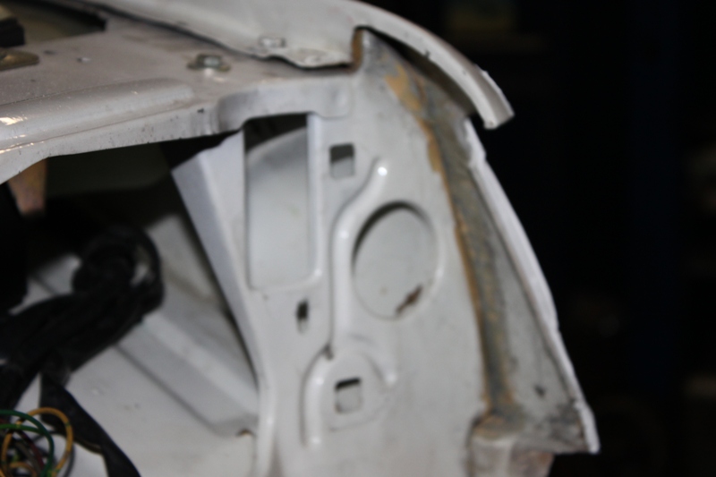

Déjà,il te faut bien nettoyer la portée du joint d'étanchéité sur la joue d'aile et sur l'aile.
Ensuite tu reblaxonneras lorsque tu l'auras reposée.
Penses aussi à bien refaire le joint entre l'aile et la tôle de phare.
A cet endroit là :ok:

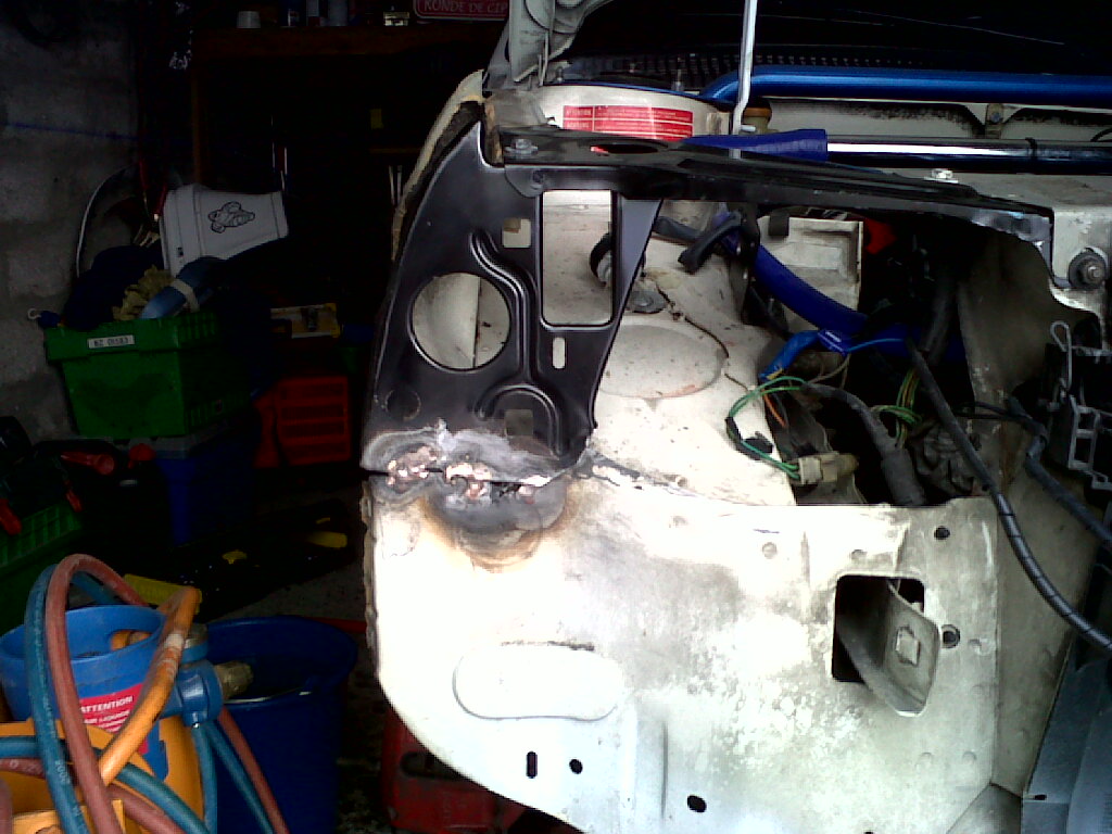

Finallement je n ais changé que la partie pliée , puis je l ai brasée :)

Rebrase toute la jonction mais en plusieurs fois. :ok:

scale33 a écrit :Rebrase toute la jonction mais en plusieurs fois. :ok:
Ok jean-luc , je vais le faire de suite :ok:

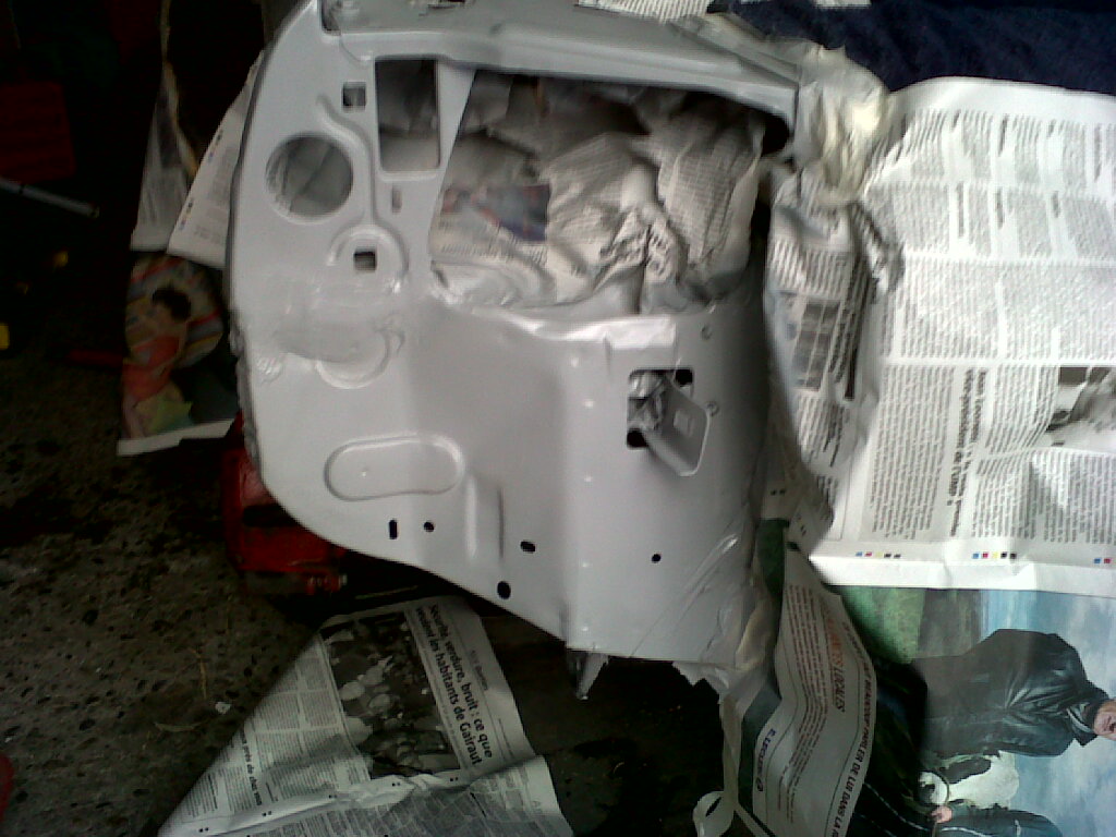

Voila soudé est une couche d antirouille , le reste demain , je dois reçevoir l aile :ok:

Un coup de blanc , et l aile n est toujours pas arrivée , me voila arrété :blush:
