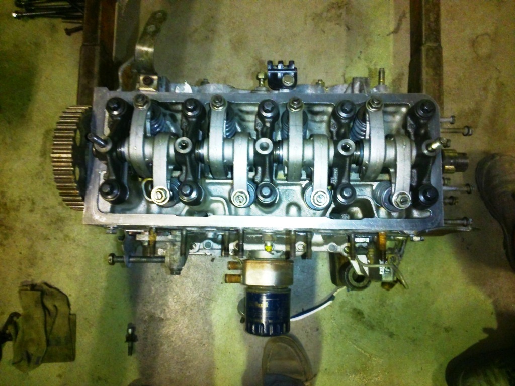

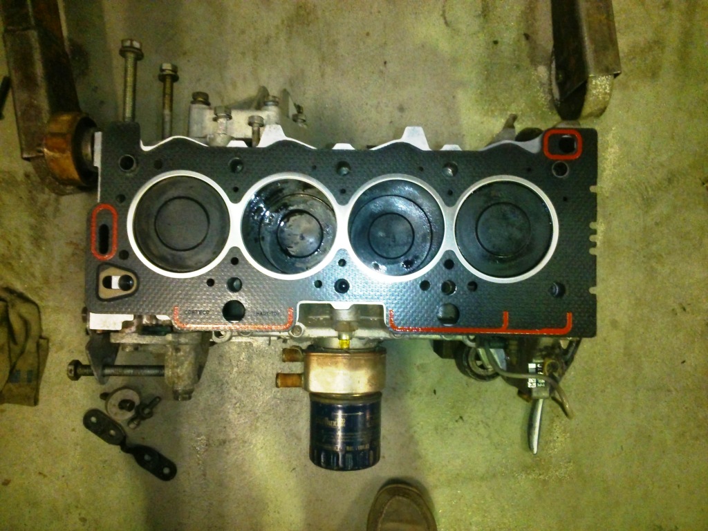

Salut Piranas, j'ai passé un coup de soufflette dans chaque trous de vis avant mon montage, déjà le premier serrage à 120° m'a paru difficile sur la première et deuxième vis, les huit autres sont passées comme un lettre à la poste.Piranas a écrit :Salut
Il aurait été bien de nettoyer les trous des vis.
Soit tu as un taraud, soit tu prend une vielle vis. Tu y fais une entaille sur toute la longueur.
Tu la remplis de graisse puis tu visses/dévisses et tu ramasses la saleté.
En vissant à mort, tu risques de la casser, et pour la récupérer c'est pas forcément facile.

Re: 205 Rallye en cours de restauration
La soufflette ne suffi pas à dégager toutes les saletés écrasées au fond de ton filetage par les vis .
Si tu peux, prends un foret un peu plus petit que le trou et fais le tourner A LA MAIN dans le fond pour décoller la saleté.
Et re soufflette...
Surtout pas avec une perceuse le foret. Pour ne pas attaquer le fond des filetages....
Et re soufflette...
Merci pour les infos, elles sont très utiles.
Demain je re-démonte et je nettoie le fond des trous
Comme promis les photos de la journée.
Joint de culasse en place Culbuteur à desserrer demain

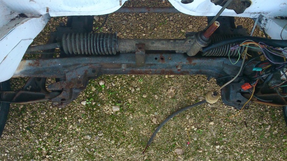

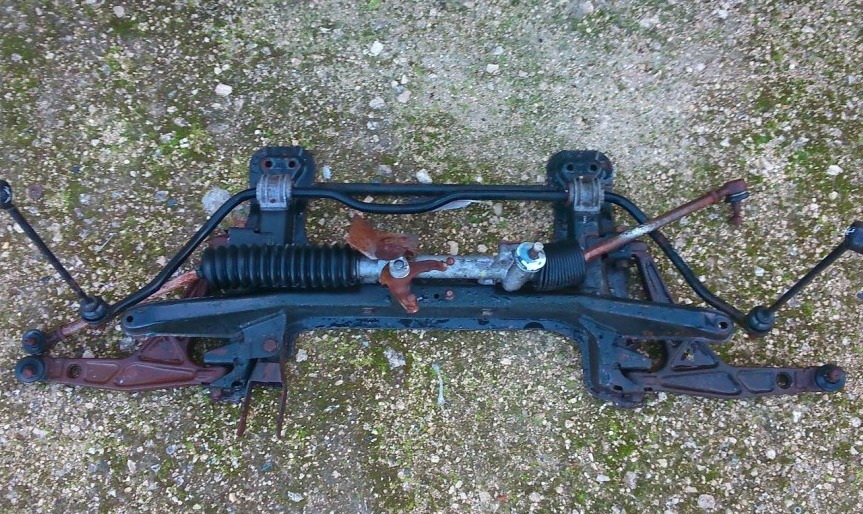

Question à 100 balles :
Quel différence entre un berceau de rallye et de gti.
Merci pour vos réponse et sur surtout des photos
- Messages : 37376
- Has thanked : 2610 times
- Been thanked : 1778 times
La chapelle du support de renvoi d'angle de commande de boite n'est pas au meme endroit sur le berceau XU par rapport a celui de la rallye. C'est tout.
Certains coupes et ressoudent au bon endroit... mais c'est pas du bon boulot
l'ancrage du renvoie d'angle n'est pas fixé au même endroit .

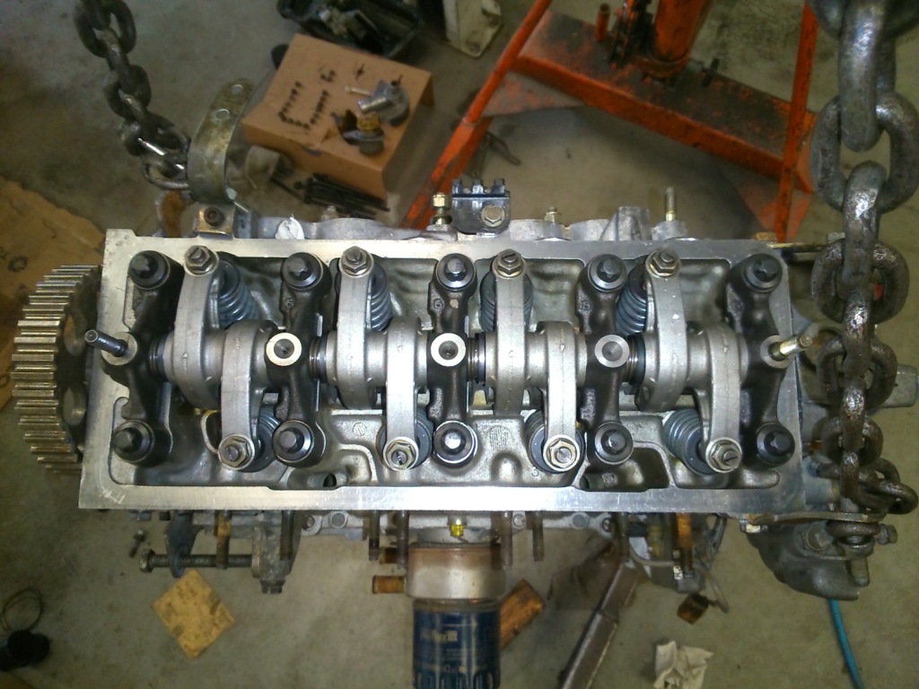

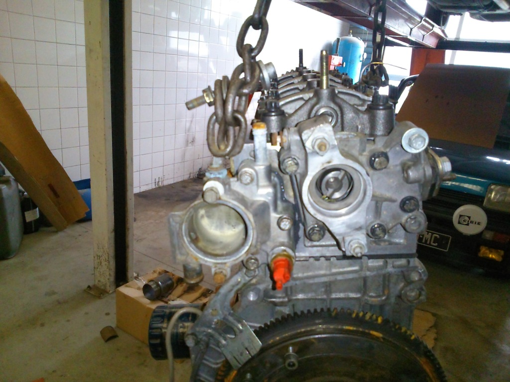

Merci à tous pour vos commentaires et votre aide.
- Nettoyage des trous de vis de culasse avec une ancienne vis avec une entaille dessus. Résultat 20 DaN 120° 120°
- Le berceau monté sur la rallye est un XU et celui en plus est aussi un XU, reste à trouver un TA24
Aujourd'hui,
Donc remontage culasse, Pompe à eau, pompe à huile, collecteur d’échappement et tout le bazar au tour.
Prochaine étape : Admission air + courroie de distribution et fin de la partie moteur.
Aujourd'hui,
