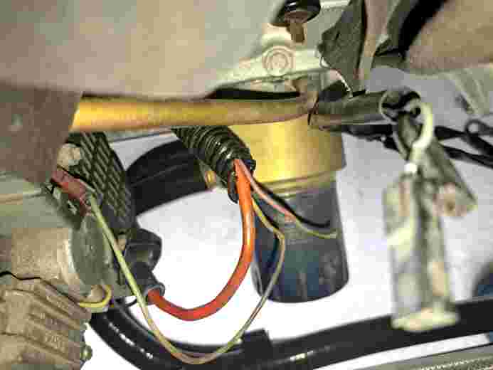

bonjour à tous,
j'aurais besoin d'aides pour ces fils:
ou va le fil qui est cassé

Salut,
Celui qui sort de la gaine de l'alternateur au dessus du filtre à huile va de mémoire au manocontact de pression d'huile sur le bloc derrière l'échappement,on l'aperçoit sur la photo il n'y a rien dessus

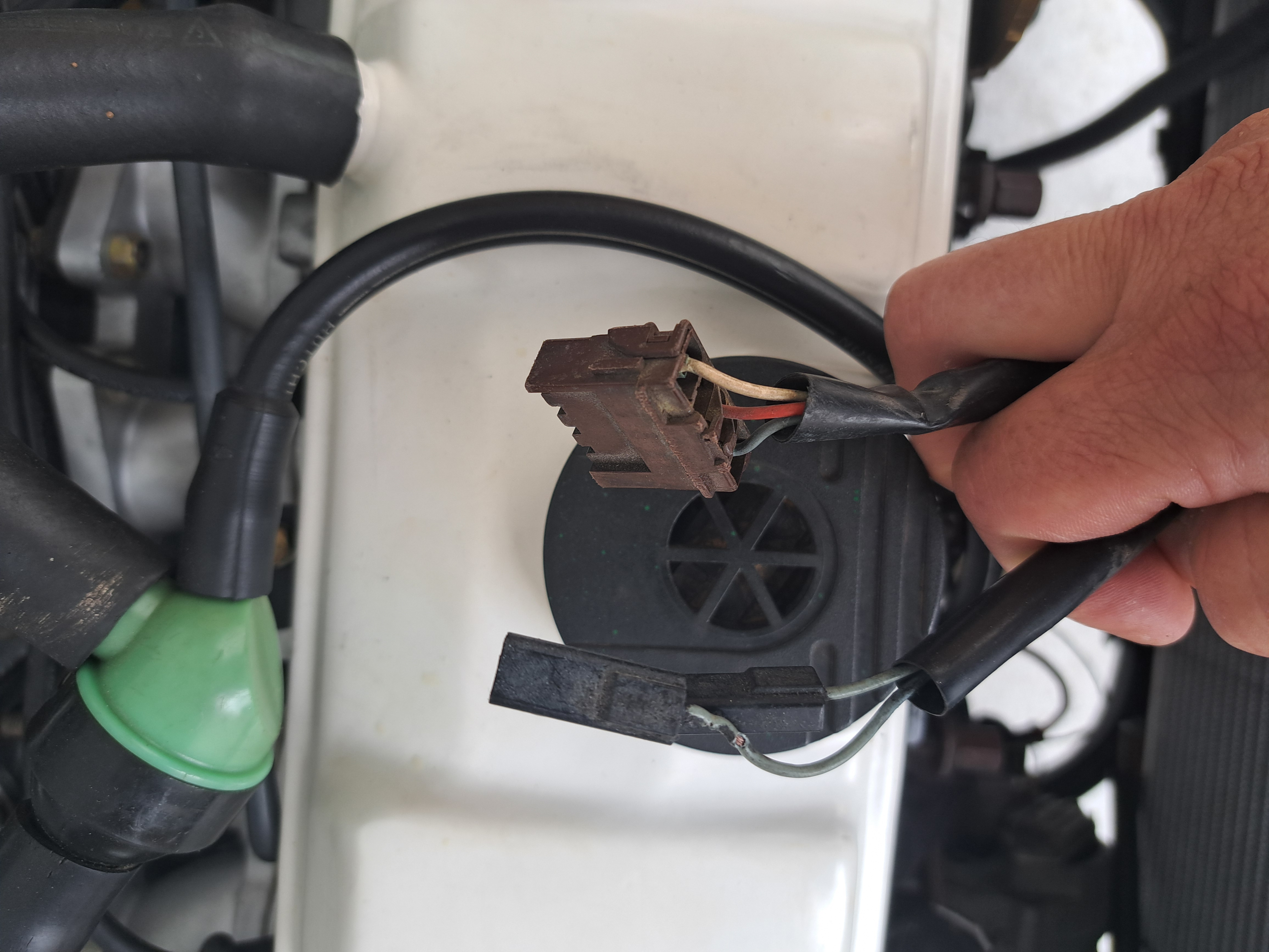

Re: branchement électrique
pour les 2 fils bleus 157 / 157A : d'après ce que j'ai trouvé ils ne sont pas branché
Le fil seul va bien sur le mano
Par contre pour la prise marron elle sort du toron avec le feu je ne retrouve rien ?
je pensais à la sonde du radiateur?
La prise marron n'est pas branchée. Elle peut être utilisée pour la marche forcée du ventilateur.
http://la205rallye.free.fr/declenchermo ... lateur.htm
Les fils bleus 157 / 157A c'est les fils du thermostat sur la boîte a air
Merci Claude.
J'ai du mal à comprendre comment est câblé le ventilateur.
Aurais tu une photo du montage?
L'alimentation du ventilateur passe par le boitier rectangulaireLudo_49 a écrit : 15 nov. 2025, 18:32
