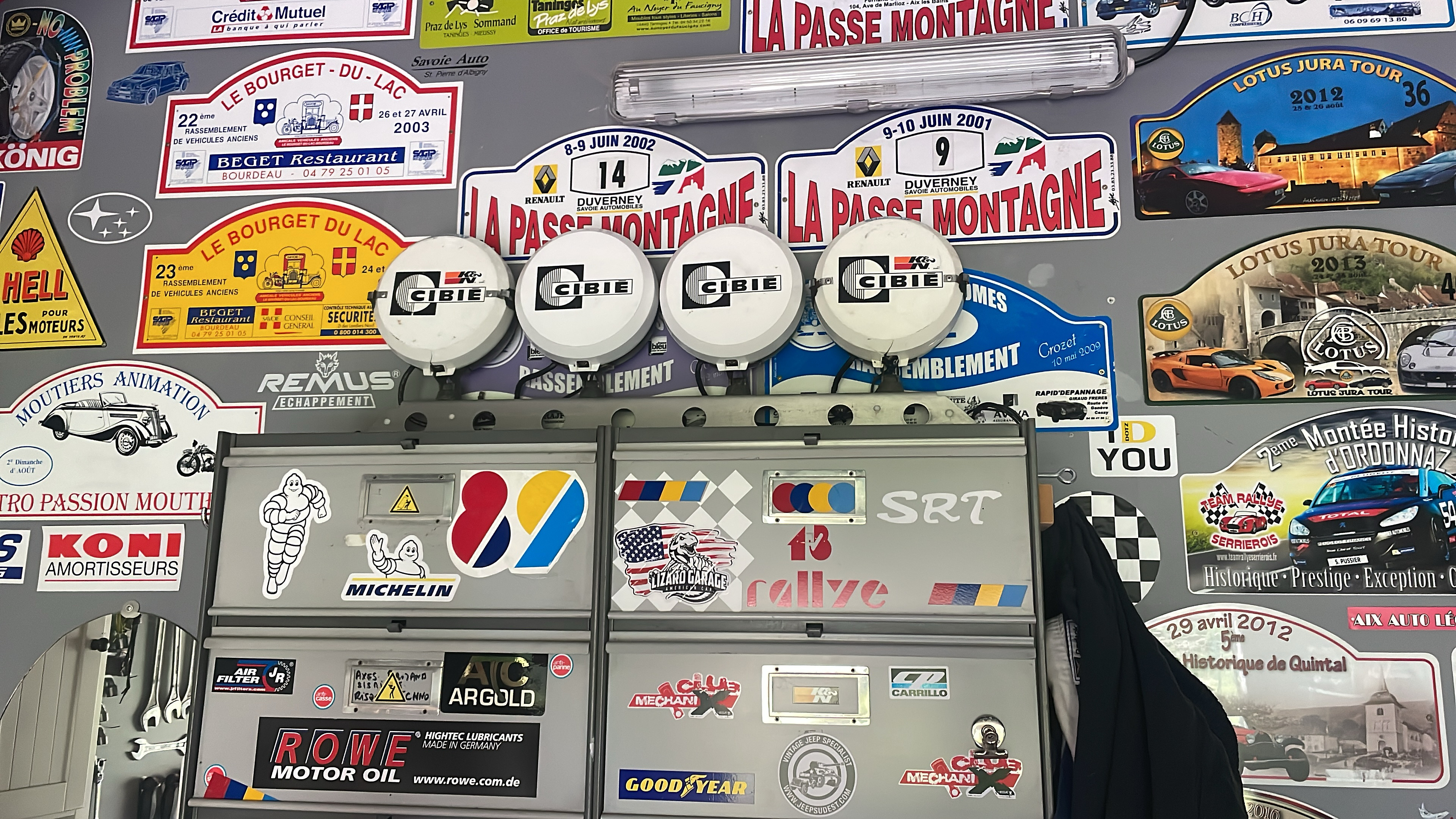

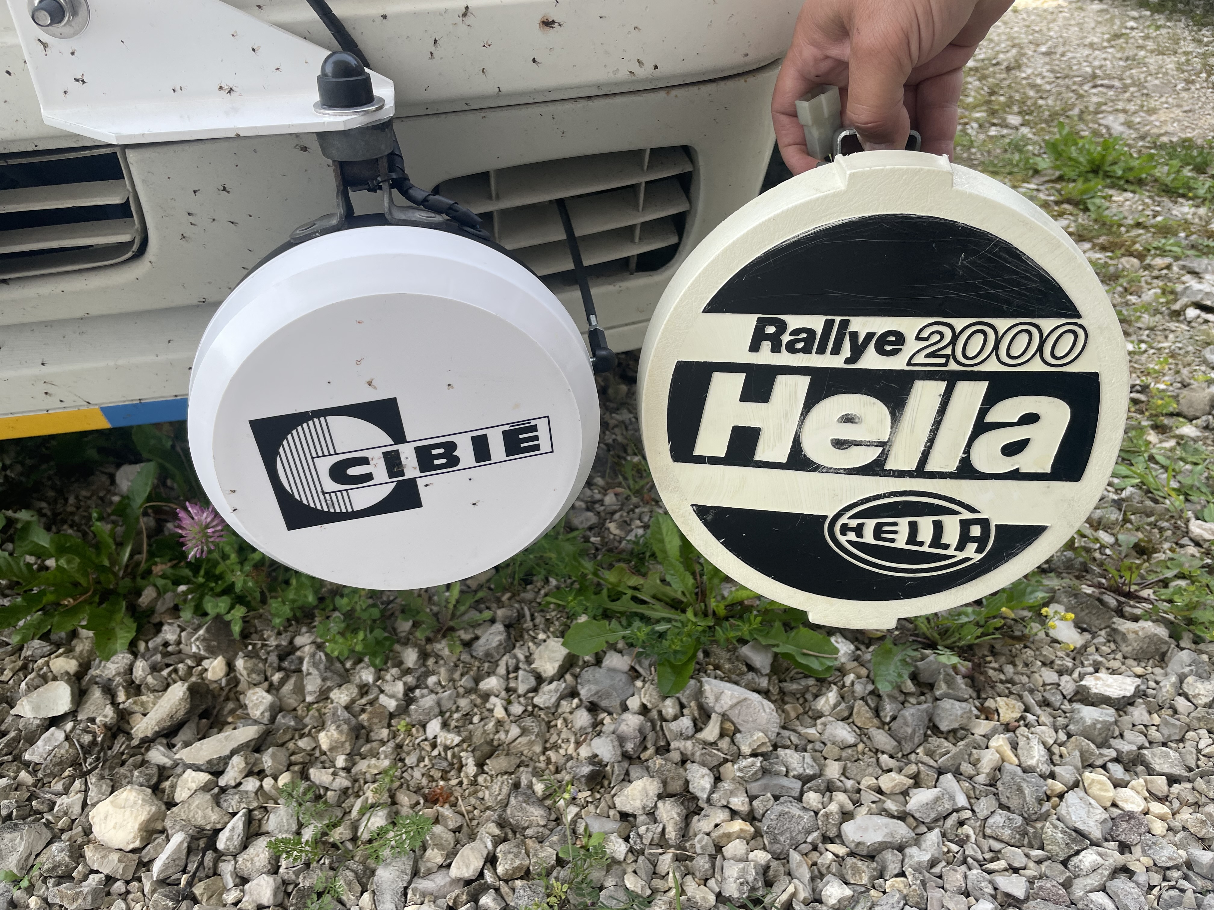

Et j’en avais pas des comme ça Des phares de camion

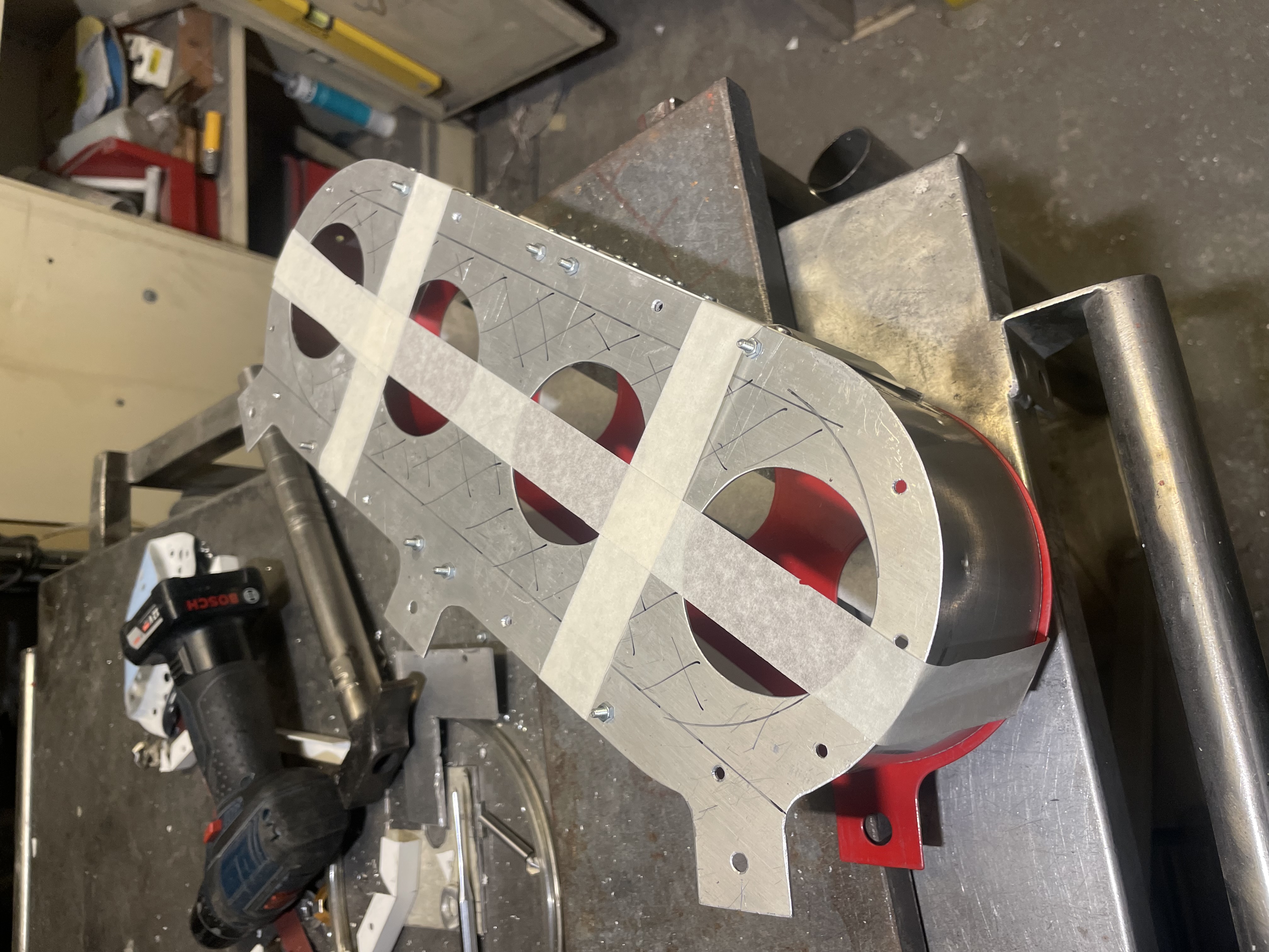

Petite boîte à air sans prétentions, sans souci de recherche de performances, il me reste à changer les cornières plastique par de l’alu , quelques découpes, un peu de grillage et ça peut aller rejoindre le bordel sur l’étager

Re: 205 Rallye [mickey1969]
Pile poil la même largeur
Les oreilles de fixation vont être enlevées , ca fait à peu près le même poids, par contre l’alu risque de conserver la chaleur plus longtemps que le plastique
