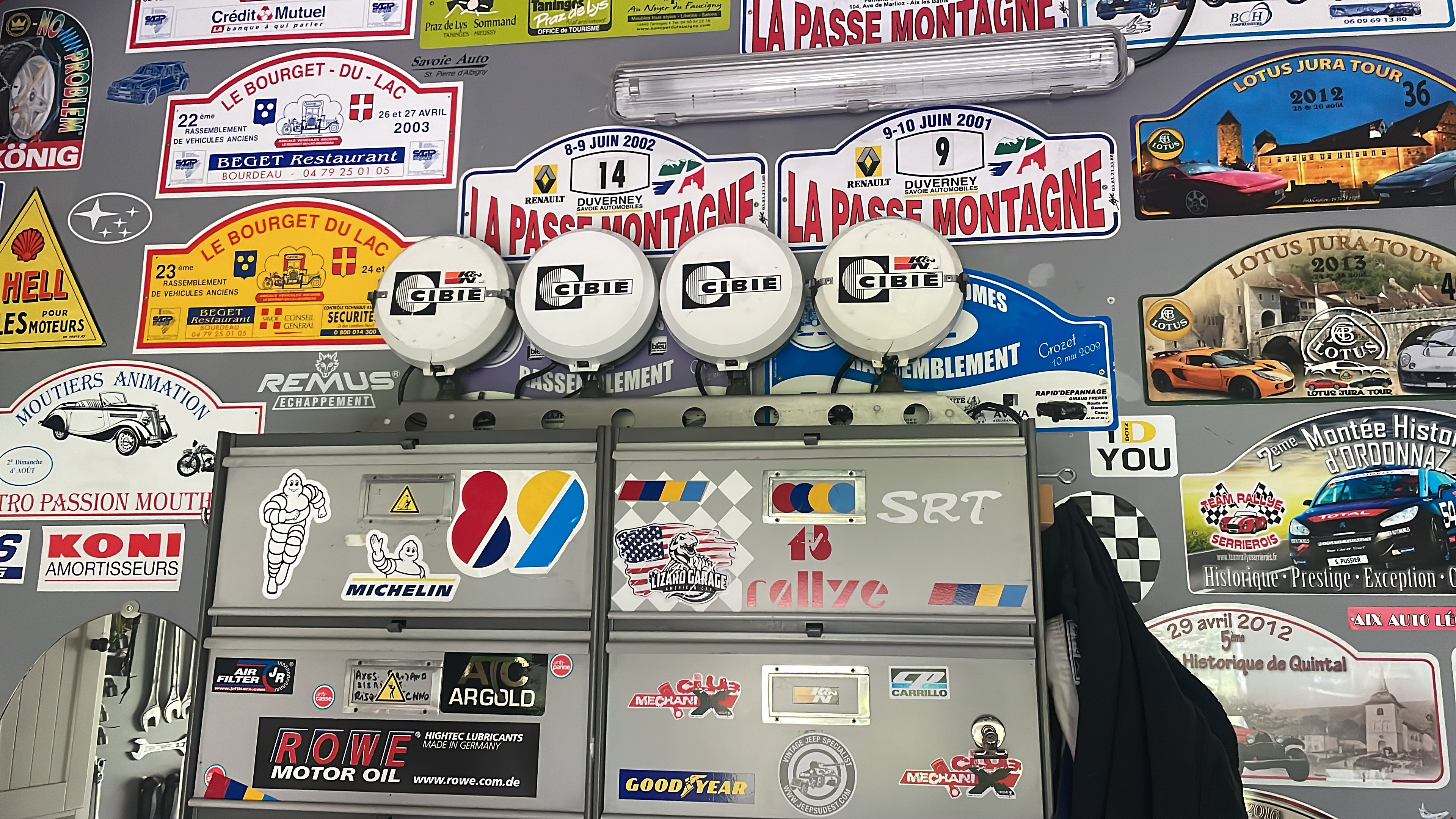

Pour l’instant c’est la , c’est prêt à servir
Et j’en avais pas des comme ça
Des phares de camion :D

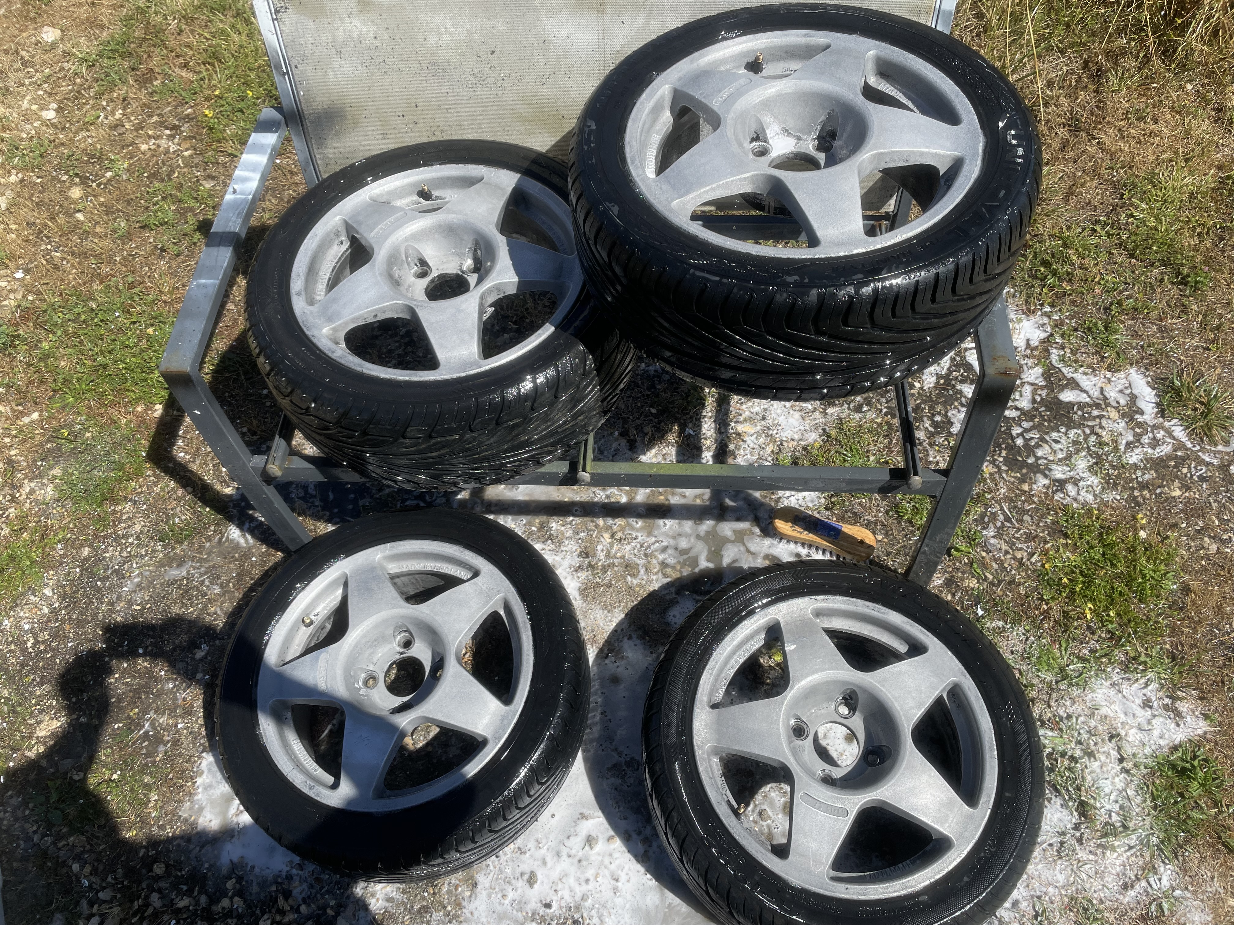

Je sais pas pourquoi, j’en avais pas «vraiment » besoin mais j’ai craqué…
Compomotive MO 1560 en 6x15 ET 19
Il y a un peu de boulot dessus MAIS pourrait être montées telle qu’elles … ça ressemble assez (trop ? ) à ce que j’ai déjà une servira de roue de secours dans un premier temps.Et puis j’en avais jamais eu des comme ça :D

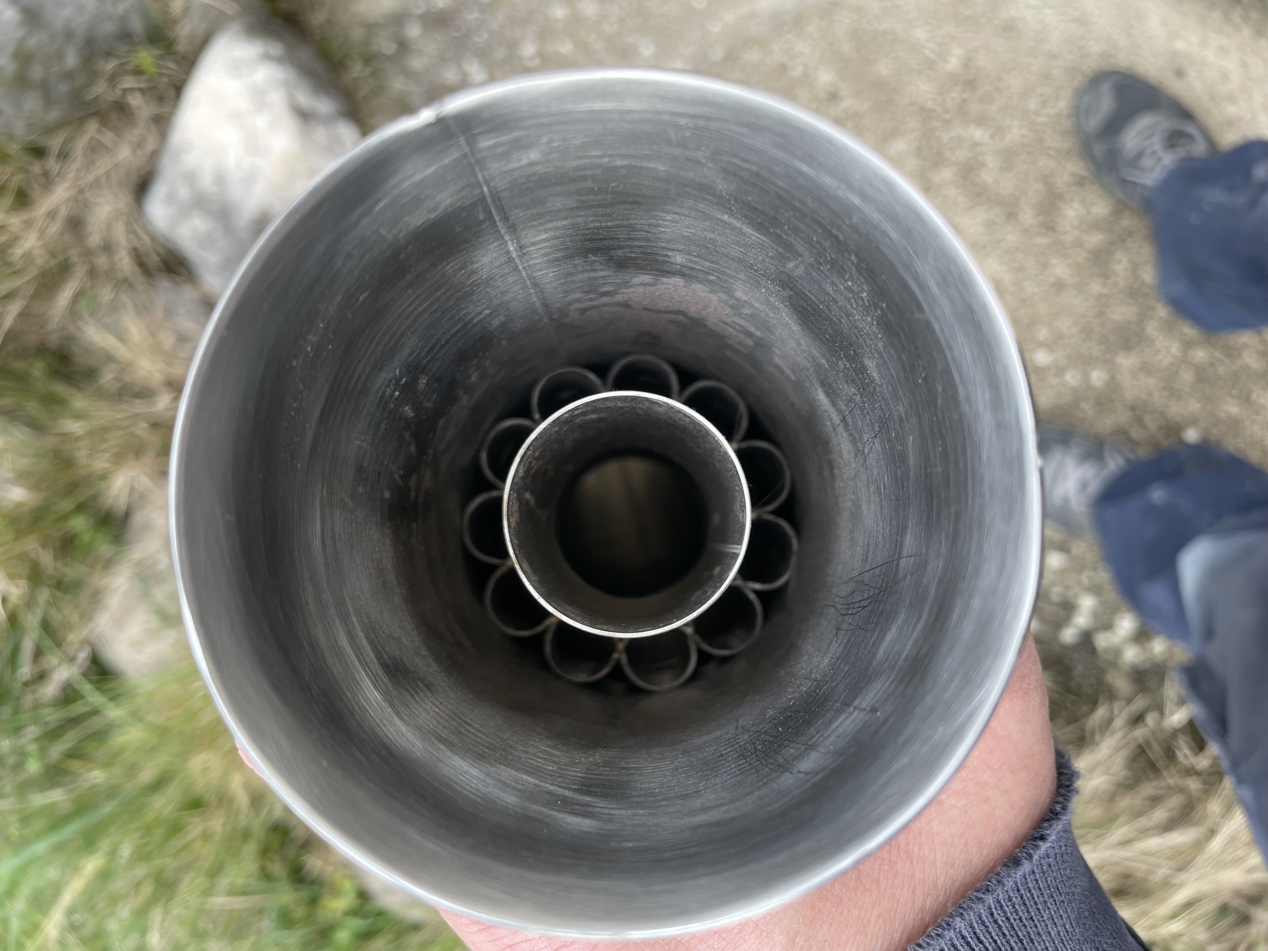

Nouvel instrument à vent :D
Se met , mettra , sera mis … on sait pas :blink: en lieu et place du silencieux…
Une sortie ronde évasée : j’en avait jamais fait des comme ça :D Rien de bien compliqué il suffit d’insérer une boule et de forcer jusqu’à obtenir l’envasement desiré . La ou ça se complique c’est quand tu n’as pas de presse , ni de boule assez costaud. Alors marteau et boule en cuivre à usage unique :ph34r:
Sinon pour l’intérieur j’ai inové B) agglomération de tubes … Pour le bruit on verra ce que ça donne …
Sinon un intermédiaire est en cours car l’actuel frotte légèrement sur les gros dos d’âne
