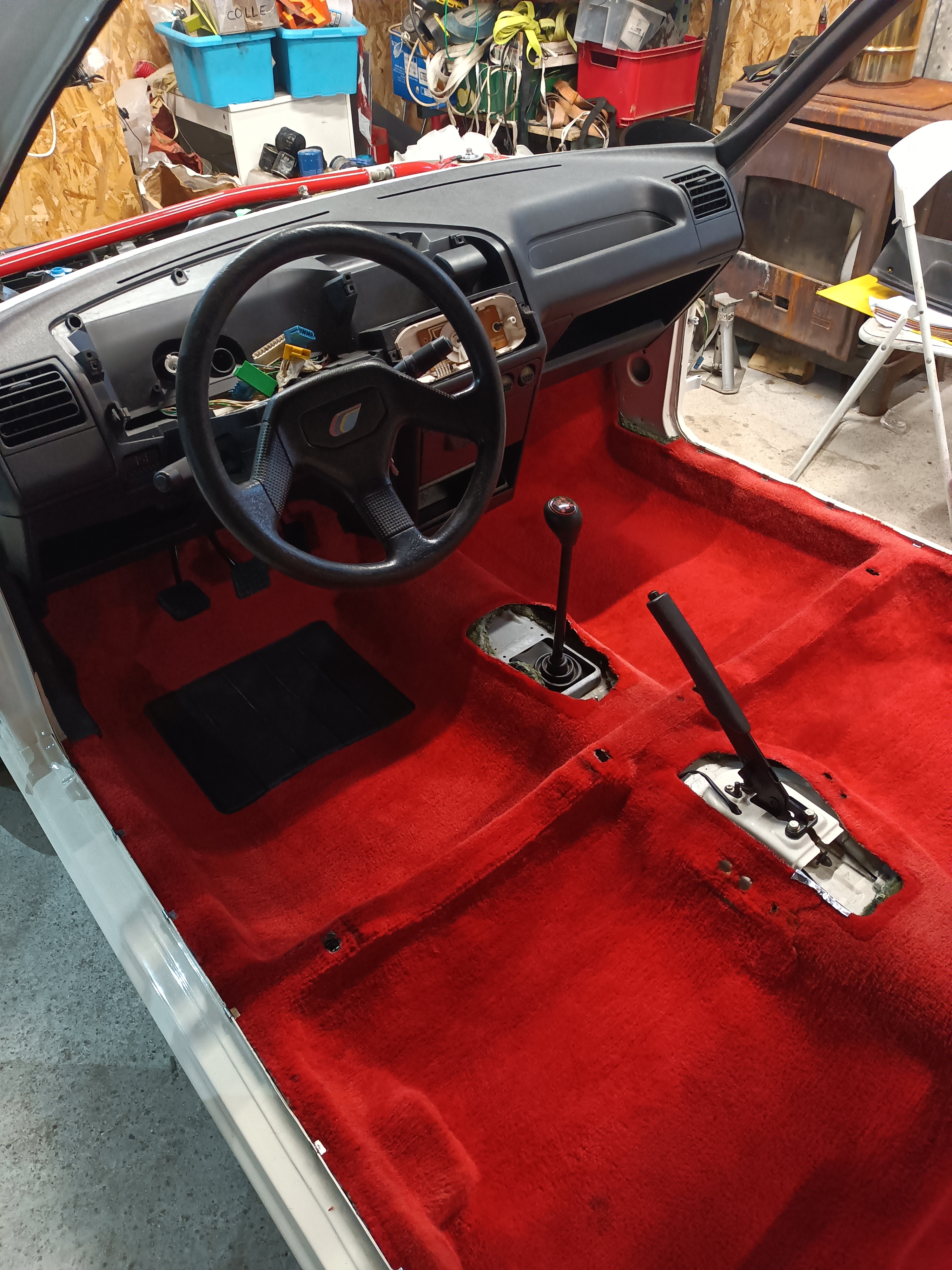

Cela fait un petit moment que je n'ai pas posté sur l'avancement de mon chantier.
