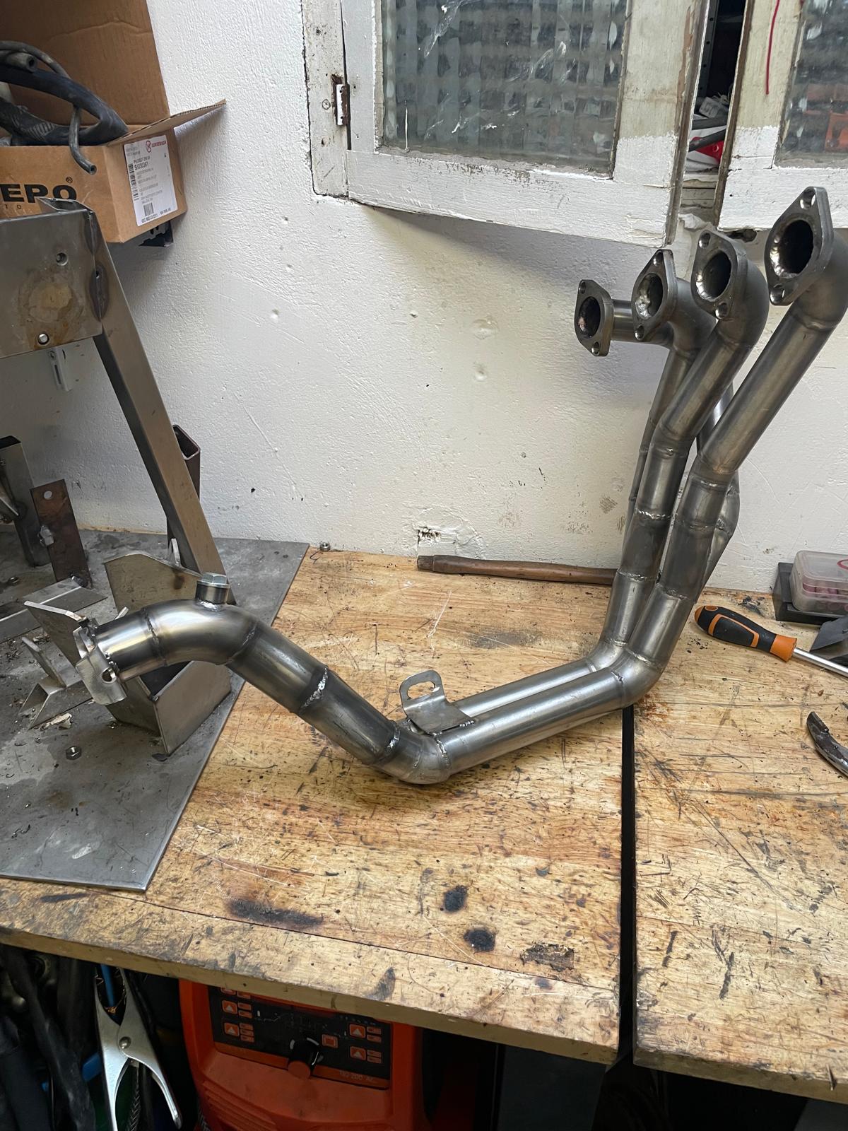

François 13 m'a envoyé ce matin ces photos de mon futur 4/2/1 terminé ! :wub:
Merci encore mon copain ! :blush:

<oo> J'ai le même à la maison :ok:

Joli morceau !!! <oo>
Avec la prise pour la sonde afr ça va être :ok:

Le fameux vuvuzella ! B)

Belle pièce ! Et personnalisée en plus !

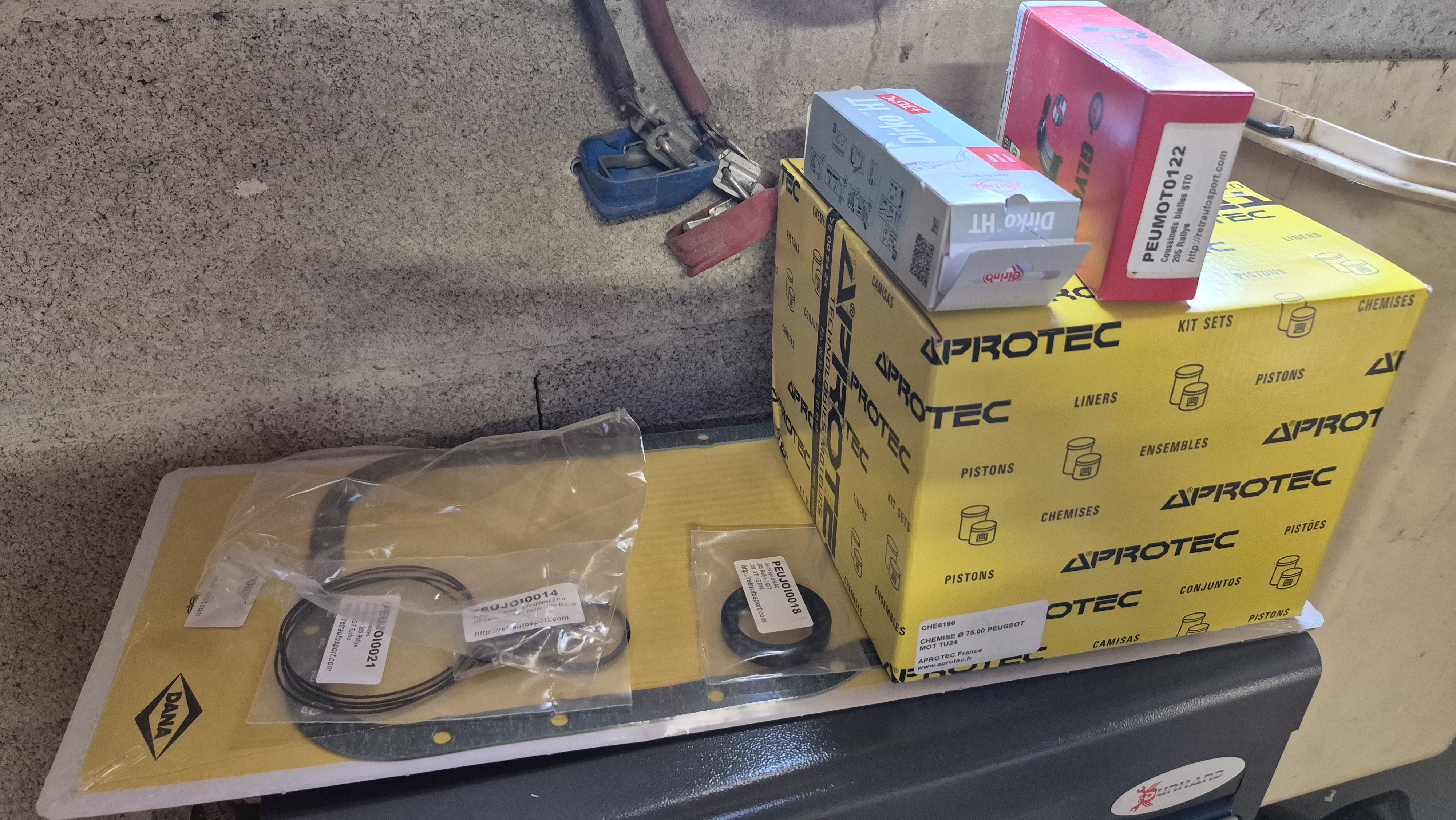

Aujourd'hui réception de ma commande faite chez Retr'auto Sport :ok:

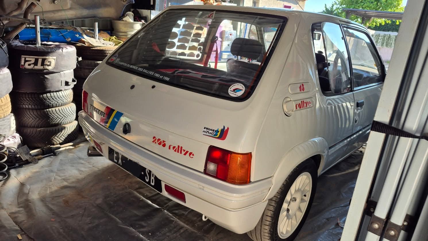

Me voici officiellement propriétaire d'un véhicule de collection :mrgreen:
Ça aura mis le temps mais ma carte grise est arrivée aujourd'hui :ok:
Messages : 13585
Has thanked : 531 times
Been thanked : 1173 times
Re: Ma 205 Rallye 1989
... du coup ce soir, retour des plaques noires :mrgreen:
