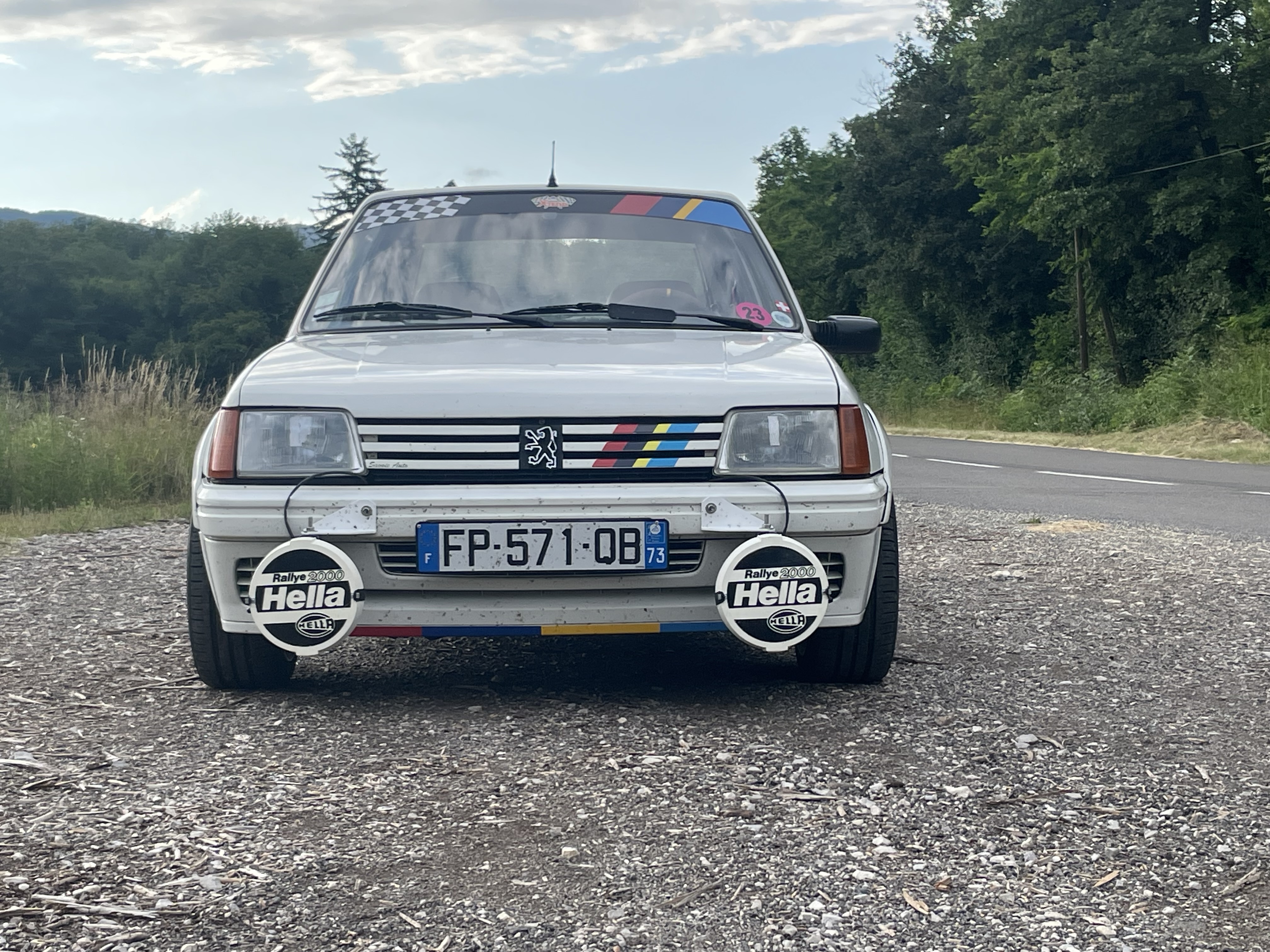

Pour l’instant c’est la , c’est prêt à servir
Et j’en avais pas des comme ça
Des phares de camion :D

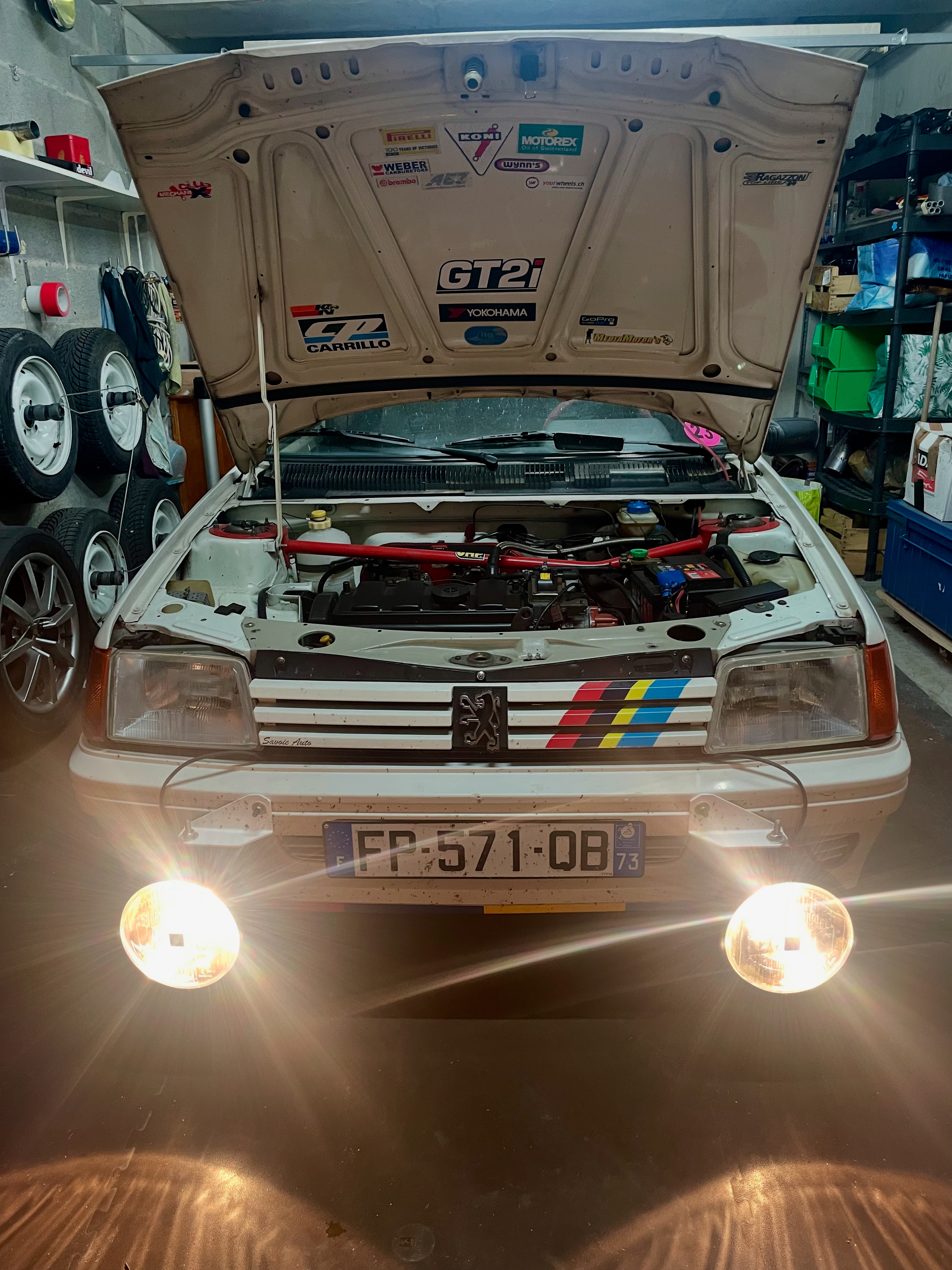

J’aime bien comme ça . Ça lui fait deux gros yeux :D

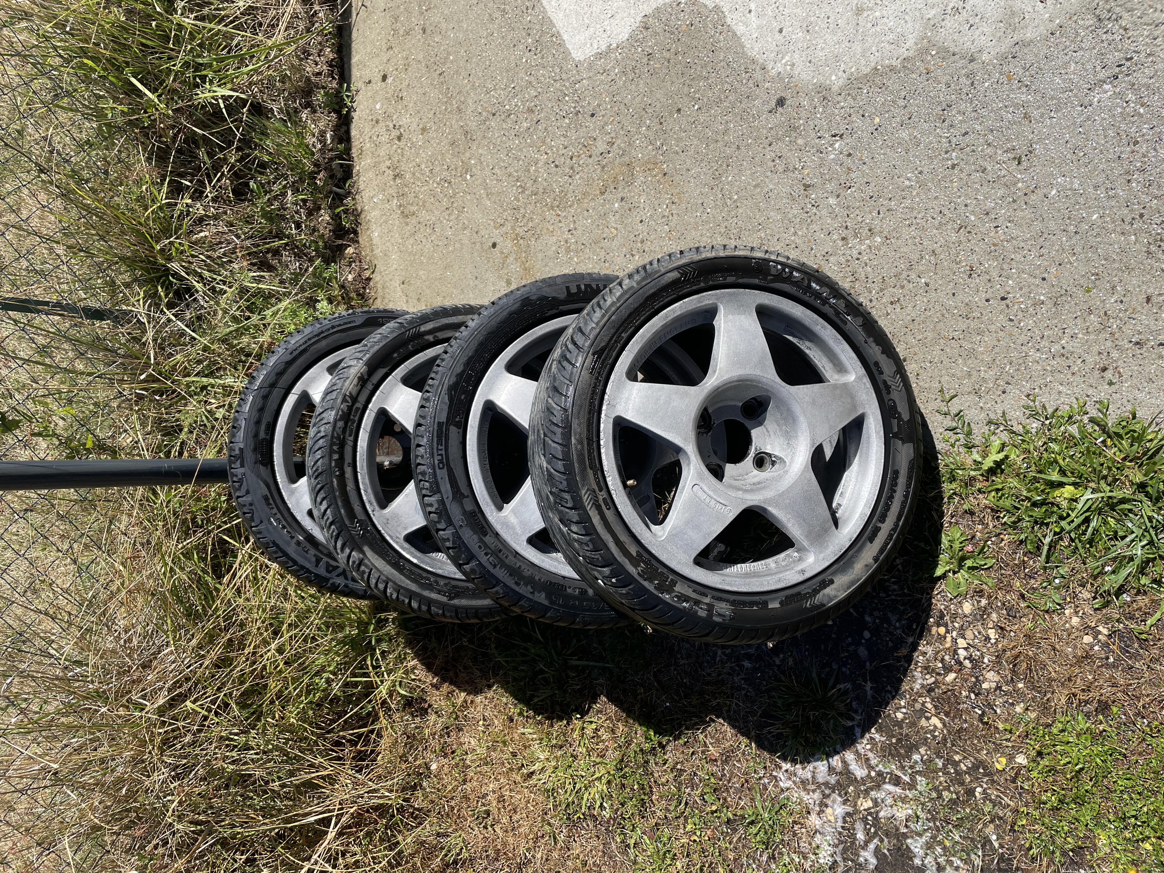

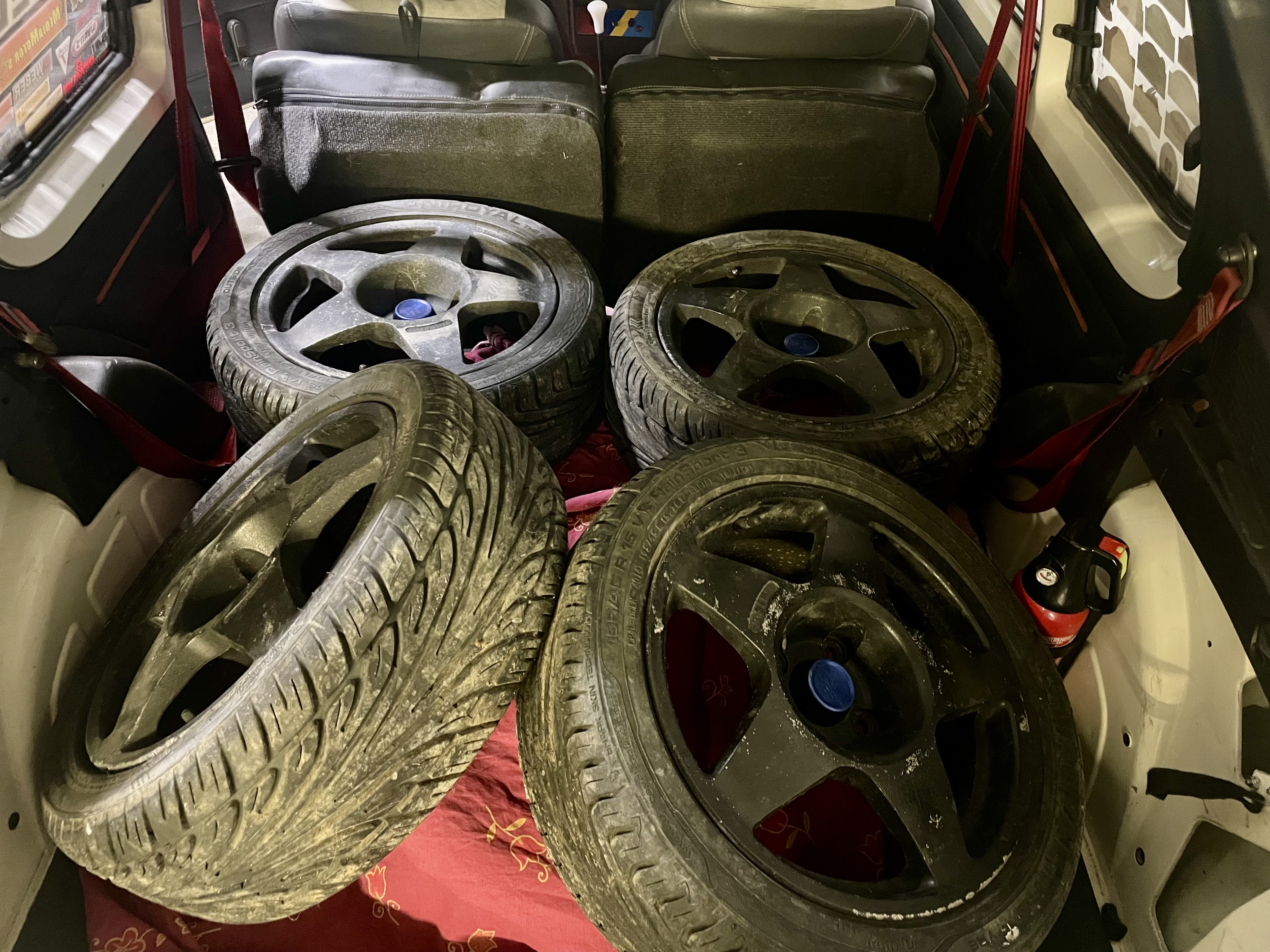

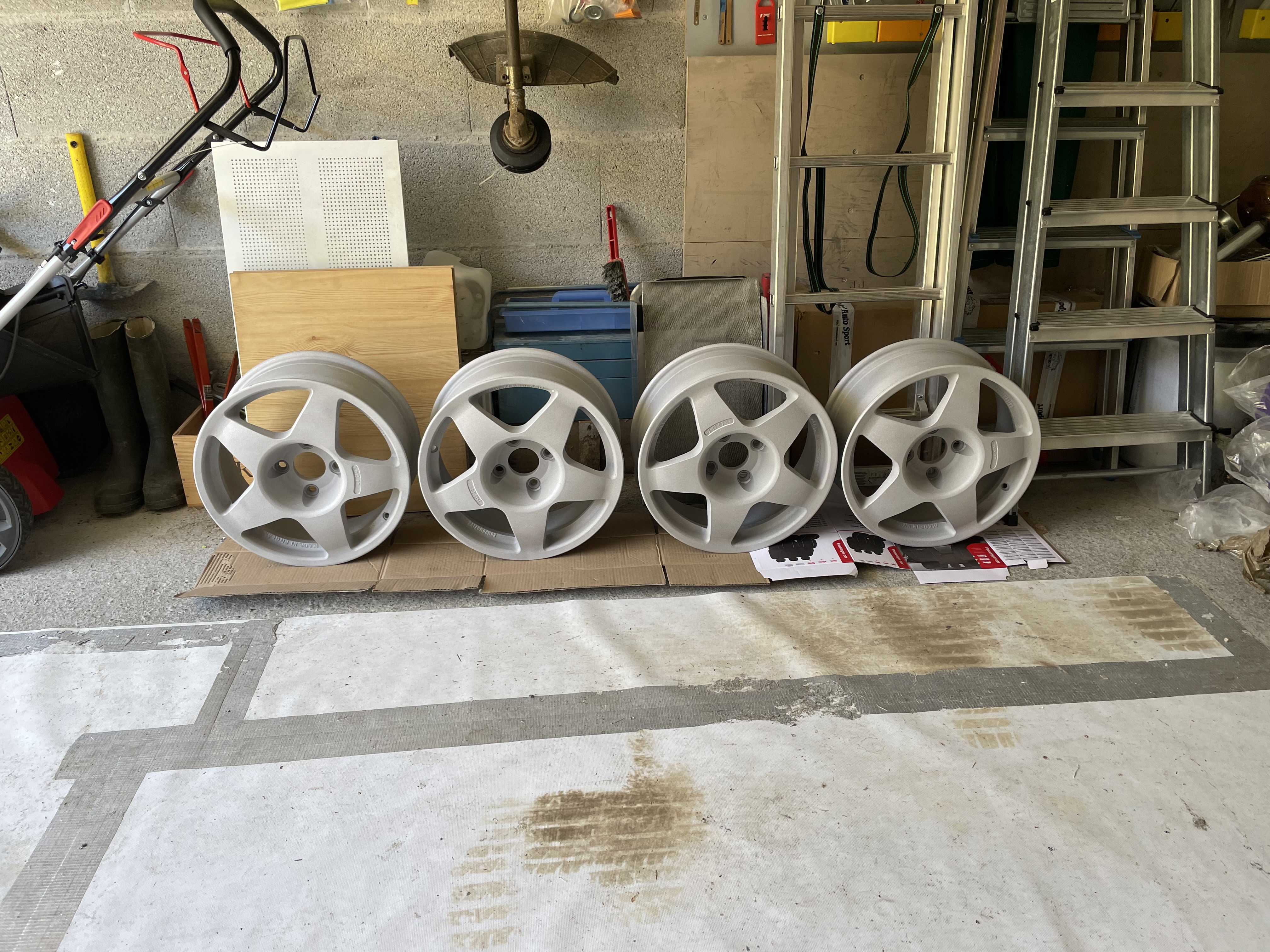

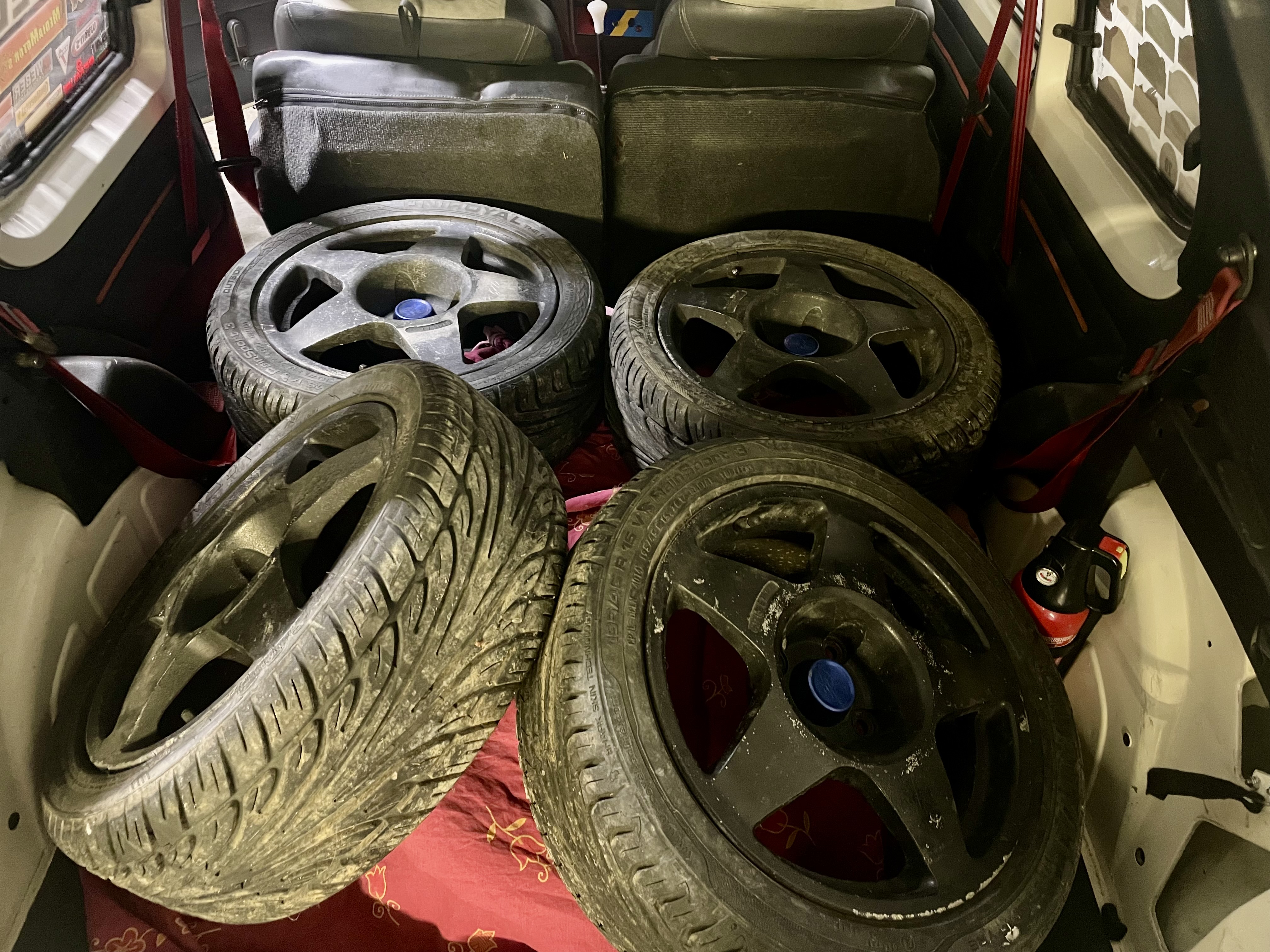

Je sais pas pourquoi, j’en avais pas «vraiment » besoin mais j’ai craqué…
Compomotive MO 1560 en 6x15 ET 19
Il y a un peu de boulot dessus MAIS pourrait être montées telle qu’elles … ça ressemble assez (trop ? ) à ce que j’ai déjà une servira de roue de secours dans un premier temps.Et puis j’en avais jamais eu des comme ça :D

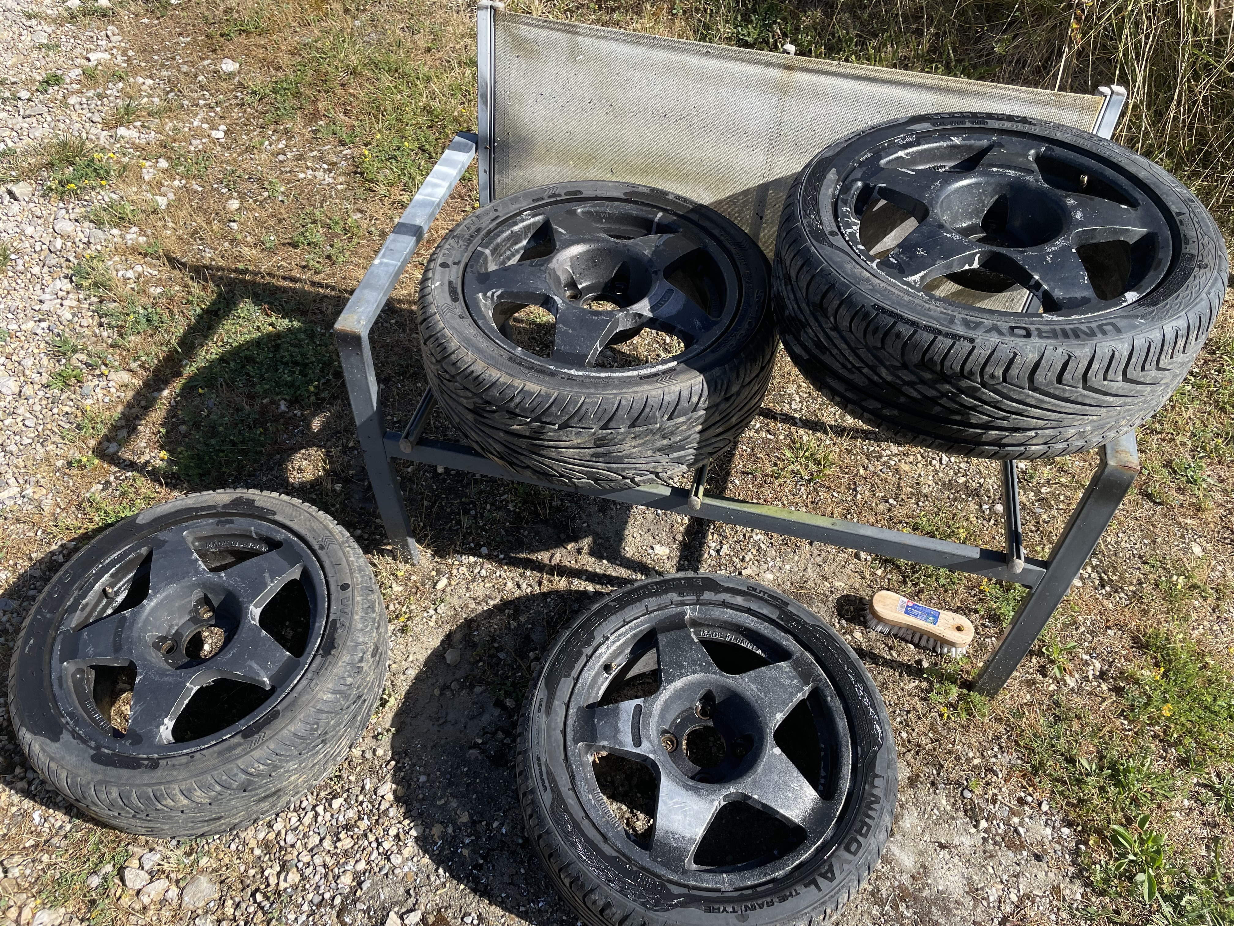

Un petit avant / après
Je vais atténuer les rayures , les faire sabler et je mettrai juste un coup de vernis et c’est tout …

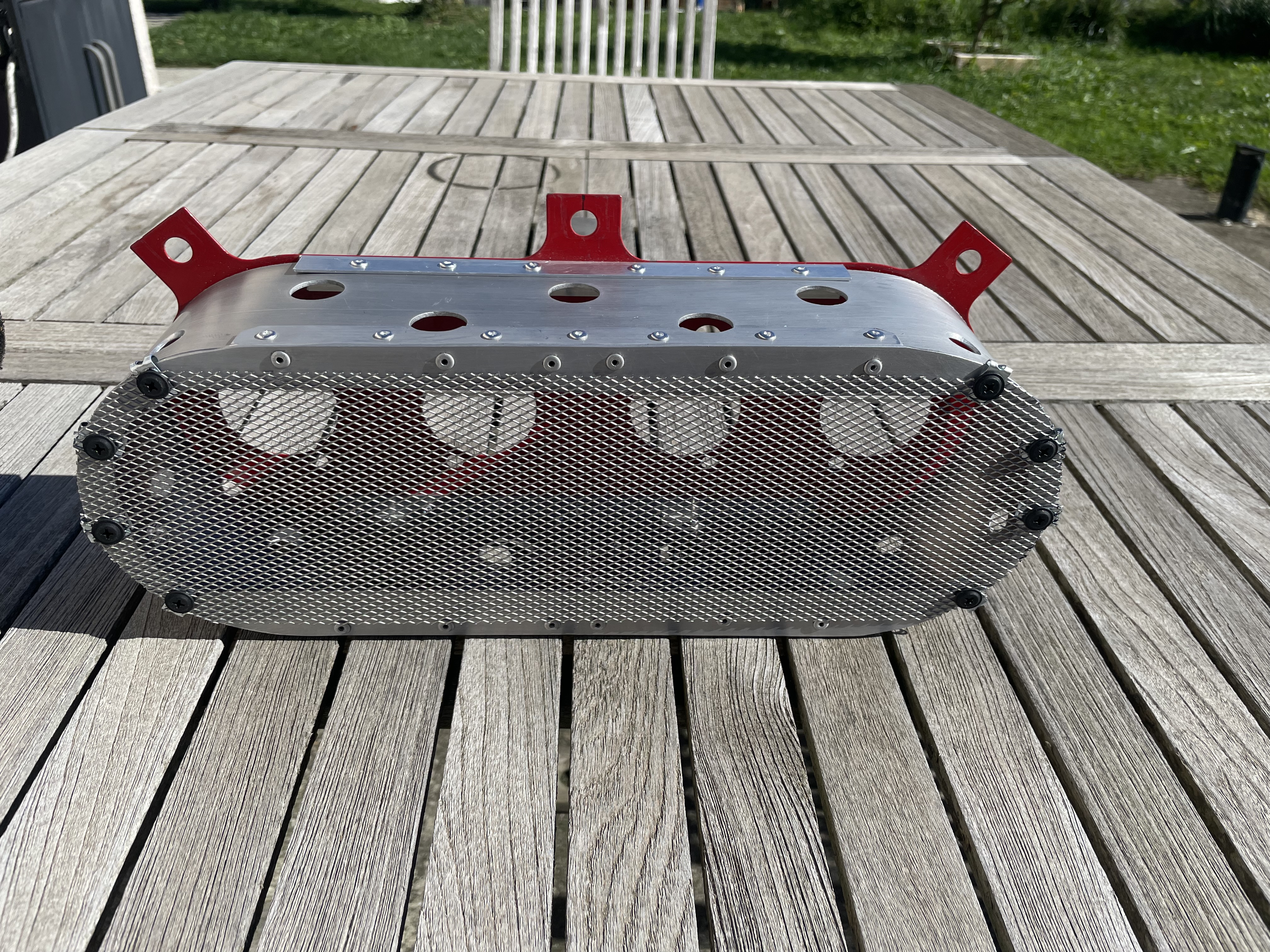

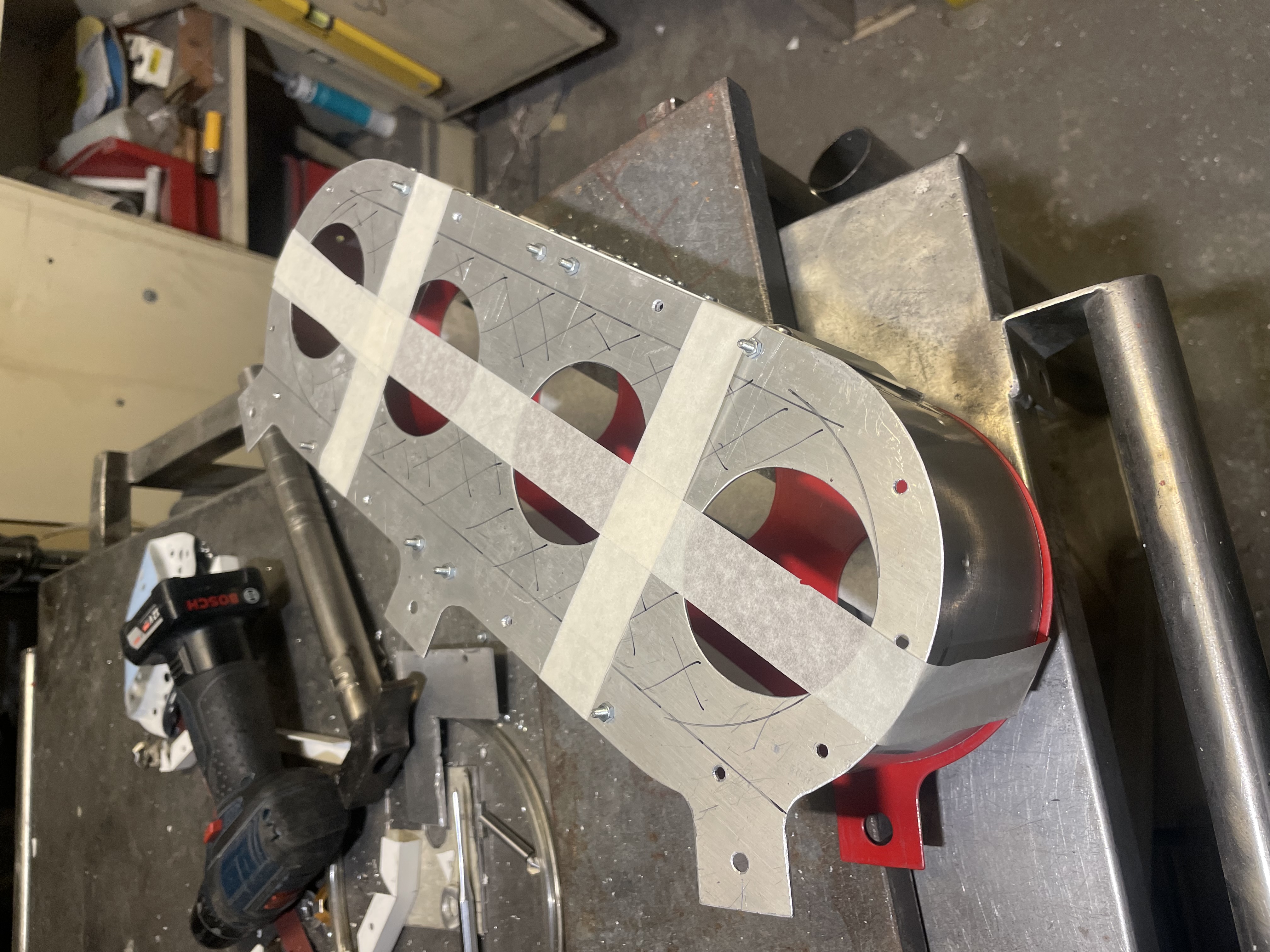

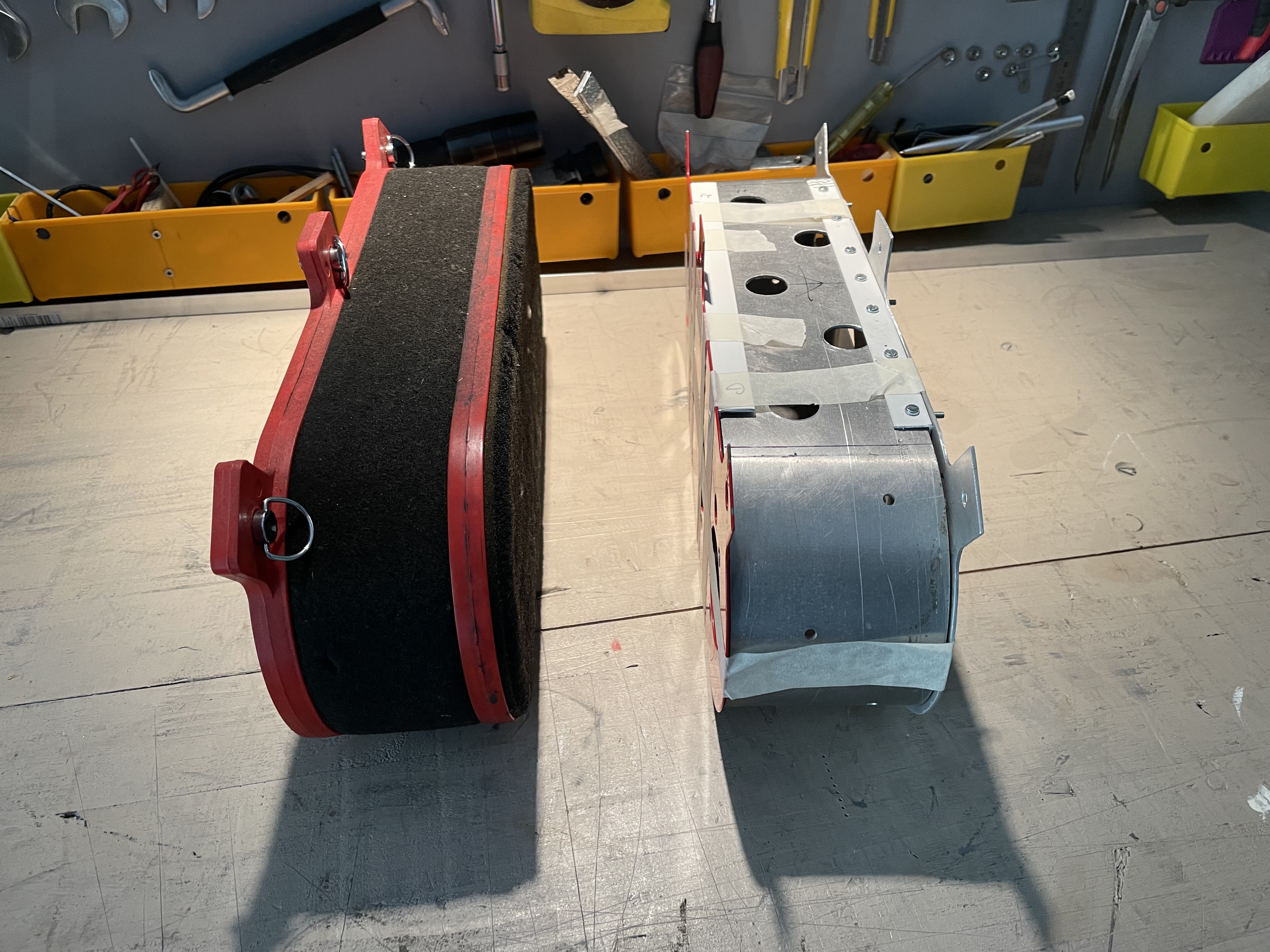

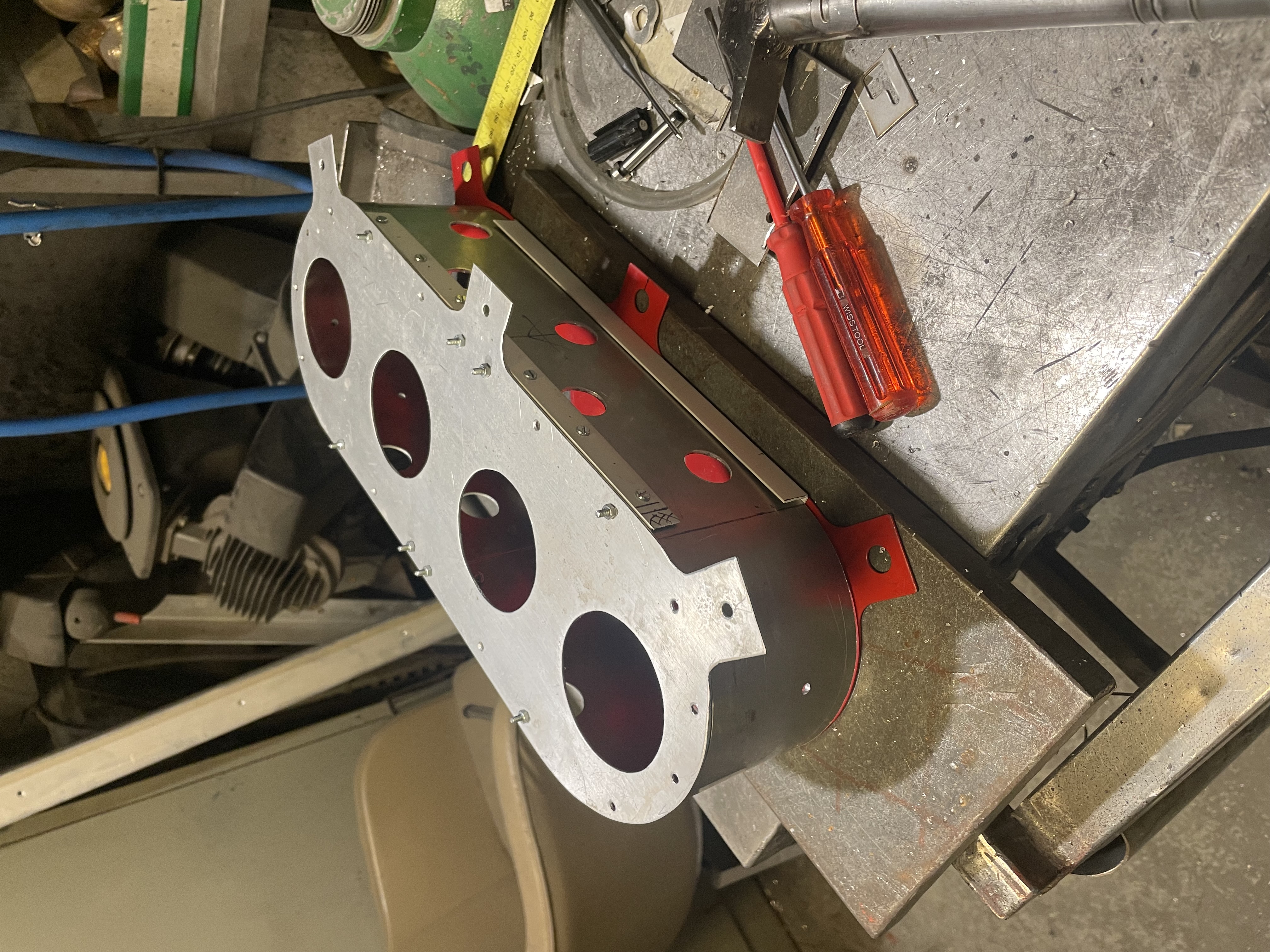

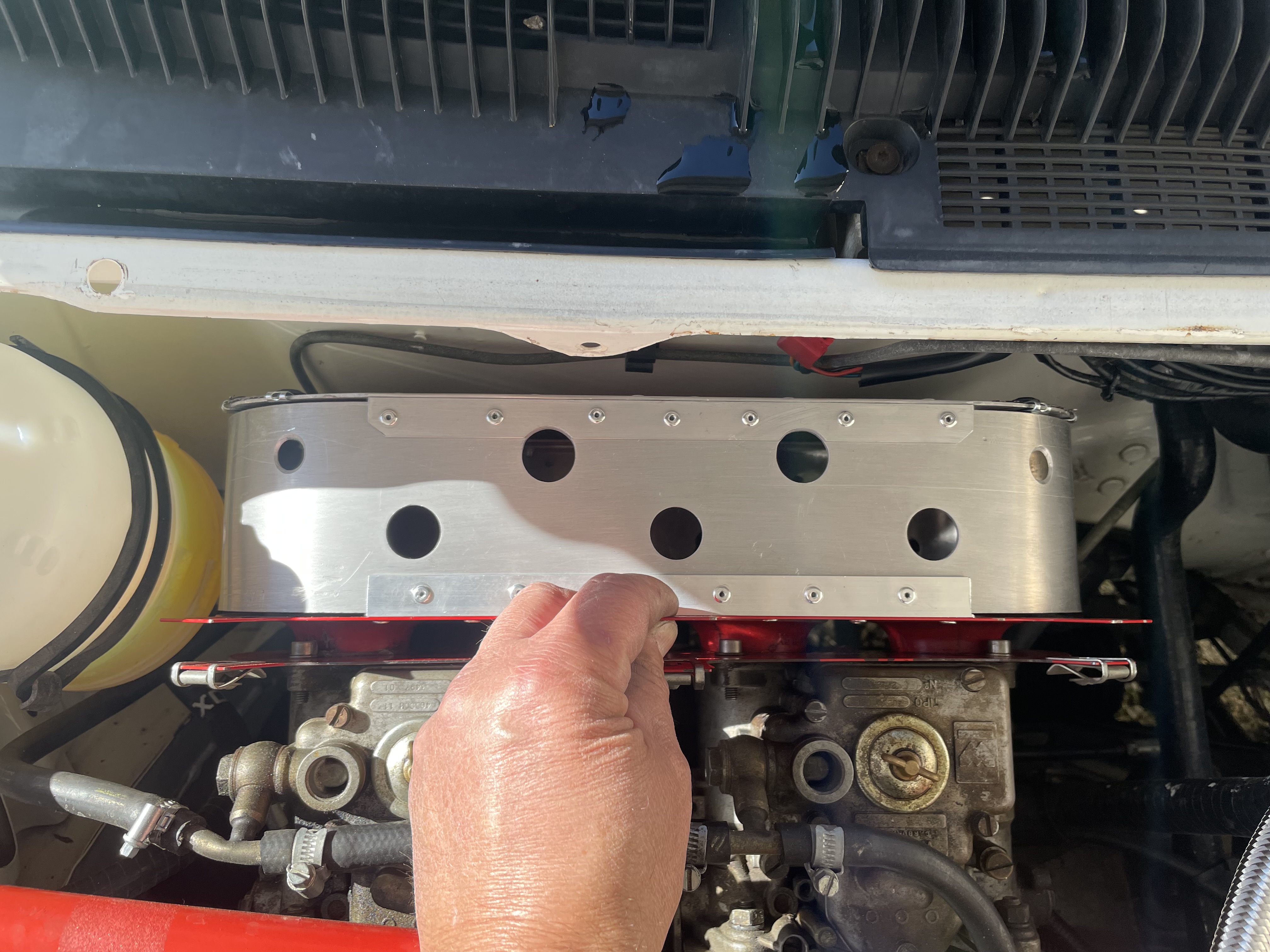

Petite boîte à air sans prétentions, sans souci de recherche de performances, il me reste à changer les cornières plastique par de l’alu , quelques découpes, un peu de grillage et ça peut aller rejoindre le bordel sur l’étager

Du coup les compo vont être repeinte en blanc quand j’aurai un moment , le sablage leur a fait du bien

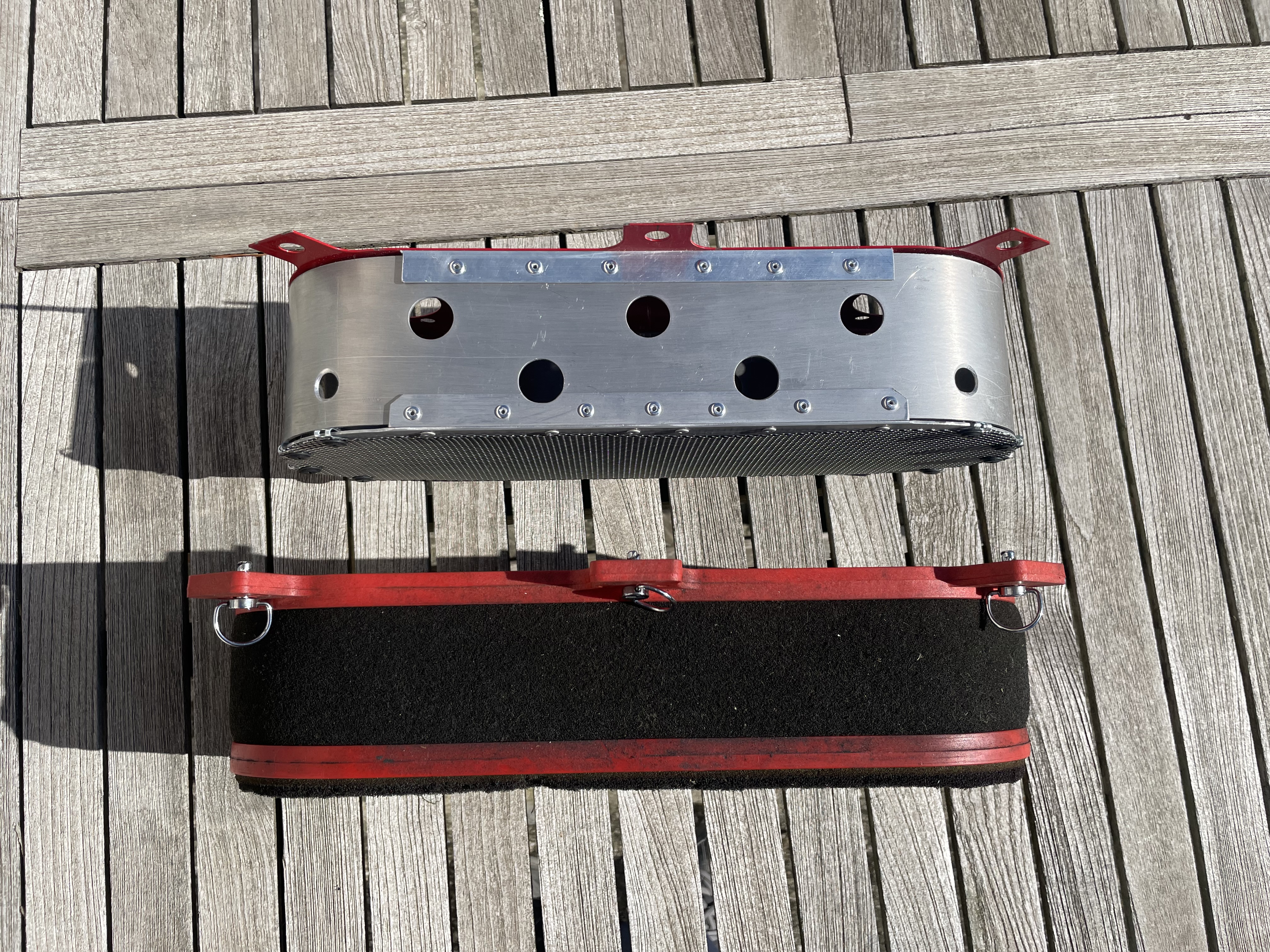

Pile poil la même largeur
Les oreilles de fixation vont être enlevées , ca fait à peu près le même poids, par contre l’alu risque de conserver la chaleur plus longtemps que le plastique

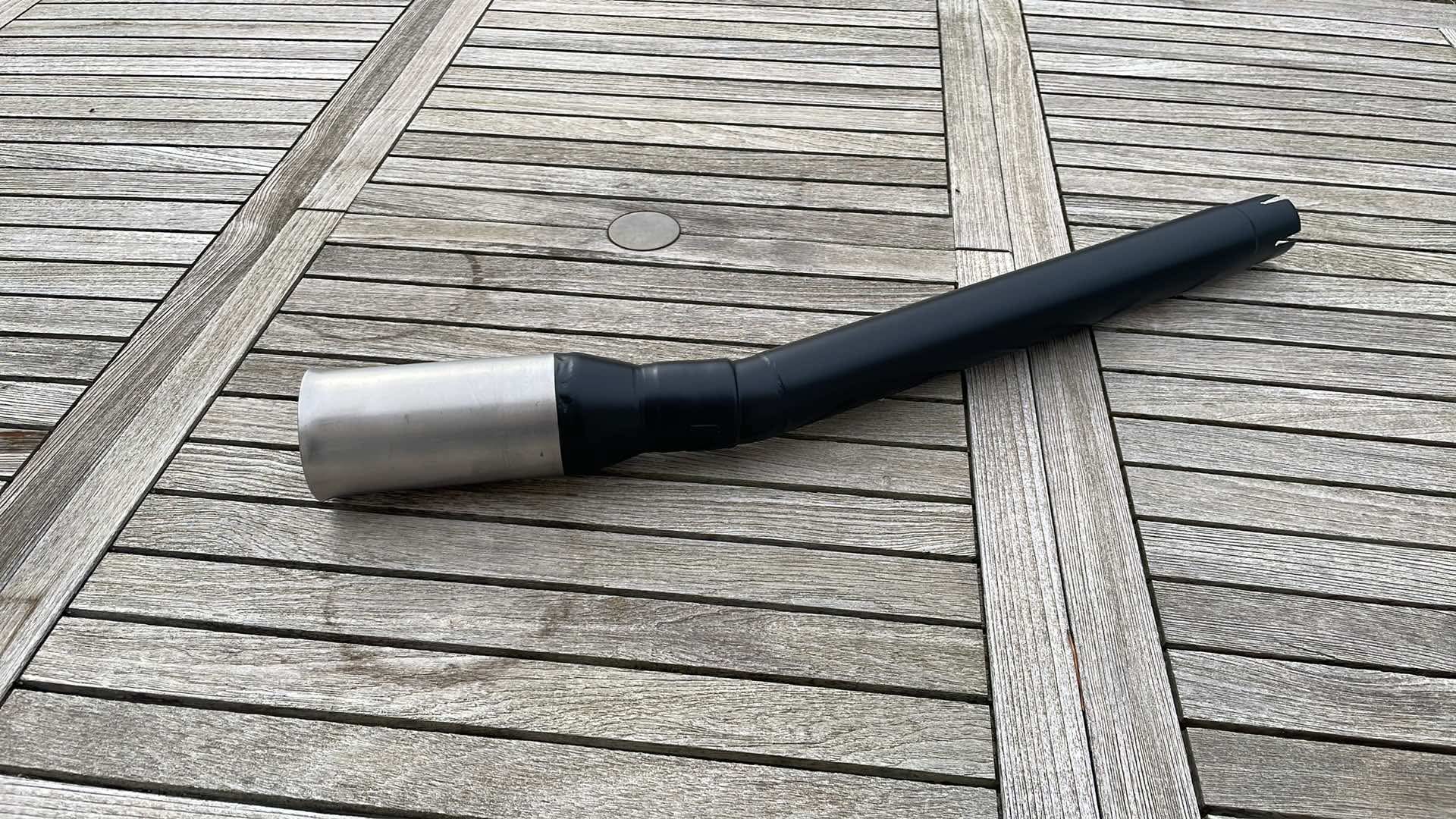

Nouvel instrument à vent :D
Se met , mettra , sera mis … on sait pas :blink: en lieu et place du silencieux…
Une sortie ronde évasée : j’en avait jamais fait des comme ça :D Rien de bien compliqué il suffit d’insérer une boule et de forcer jusqu’à obtenir l’envasement desiré . La ou ça se complique c’est quand tu n’as pas de presse , ni de boule assez costaud. Alors marteau et boule en cuivre à usage unique :ph34r:
Sinon pour l’intérieur j’ai inové B) agglomération de tubes … Pour le bruit on verra ce que ça donne …
Sinon un intermédiaire est en cours car l’actuel frotte légèrement sur les gros dos d’âne

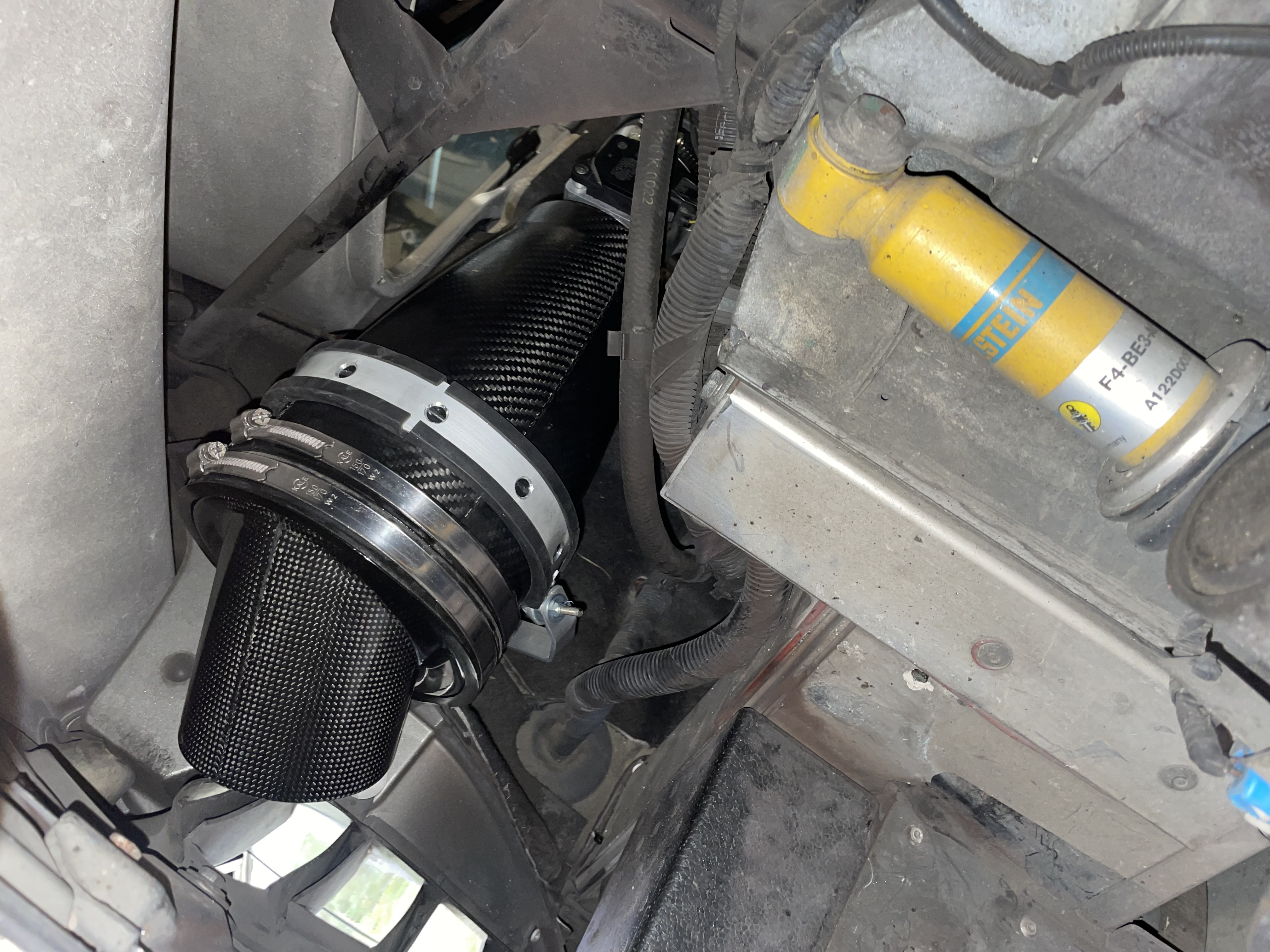

Comme on ne peut pas toujours s’occuper que de la 205 :D , j’ai installé sur l’Elise une admission Rêverie en carbone, c’est un peu la Rolls de l’admission ( en tous cas au niveau du prix) . Comme c’est une pièce d’occasion il me manquait le support, et l’acheter aurait coûté plus cher que la boîte complète d’occasion. Donc j’en ai fait un et ça va pas mal , je re démonterai tout car c’est validé quand il fera beau .
