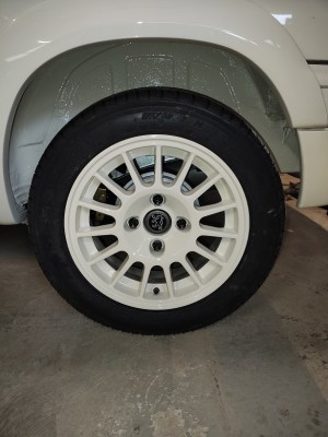

Jantes peintes, montage des pneus dans quelques jours.

Finalement, ces centres de roues ne font pas si mal. Ils sont en retrait et tiennent dans les moyeux. ça va bien avec les vis annodisées.
