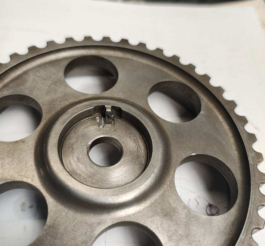

Plus le temps de commander une poulie réglable. 11° d'écart.
Je modifie ma poulie et comme ça je garde mes pigeages le jour où je change la courroie.

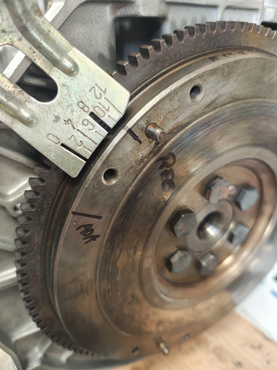

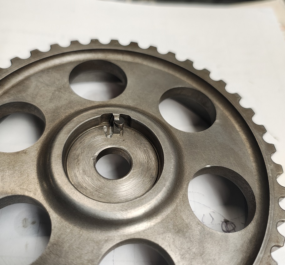

C'est bon !
Calage au jeu théorique à 1mm, début ou fin de levée de soupapes faites au comparateur
Ergot de la poulie modifié, diminué en épaisseur et compensé par une goupille acier coller au loctite scelroulement.
On voit ici l'empreinte de de la position d'origine et la goupille du nouveau positionnement L'ergot a été fraisé pour diminuer son épaisseur.

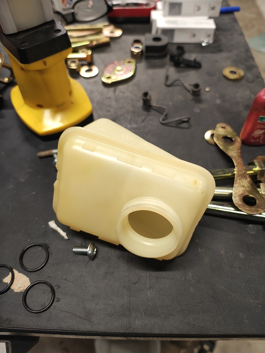

Hello !
ça fait un moment que j'essaie de trouver une solution pour blanchir le réservoir de liquide de frein avec de l'eau oxygénée en autres, rien n'y fait ou en tout cas, je n'arrive pas au résultat souhaité. Est-ce que quelqu'un a une solution ou un réservoir plus clair à fournir, idem pour le lave glace ?

Pas de solutions pour le bocal de liquide de frein ni celui du lave glace.
Soit du neuf introuvable ou presque ou de l’occase propre
