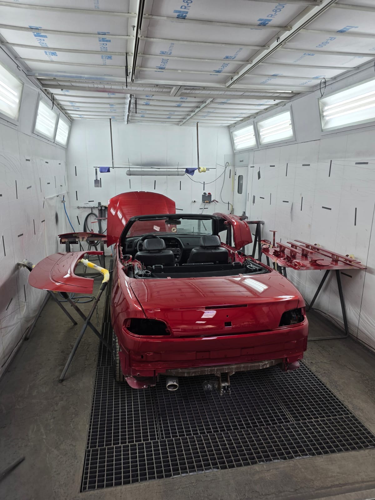

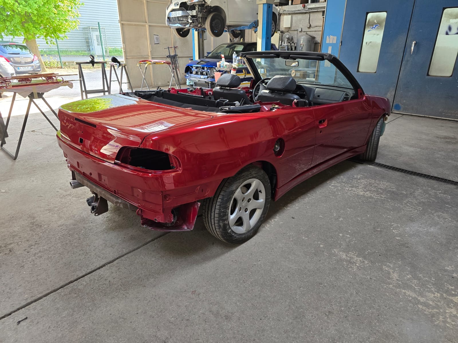

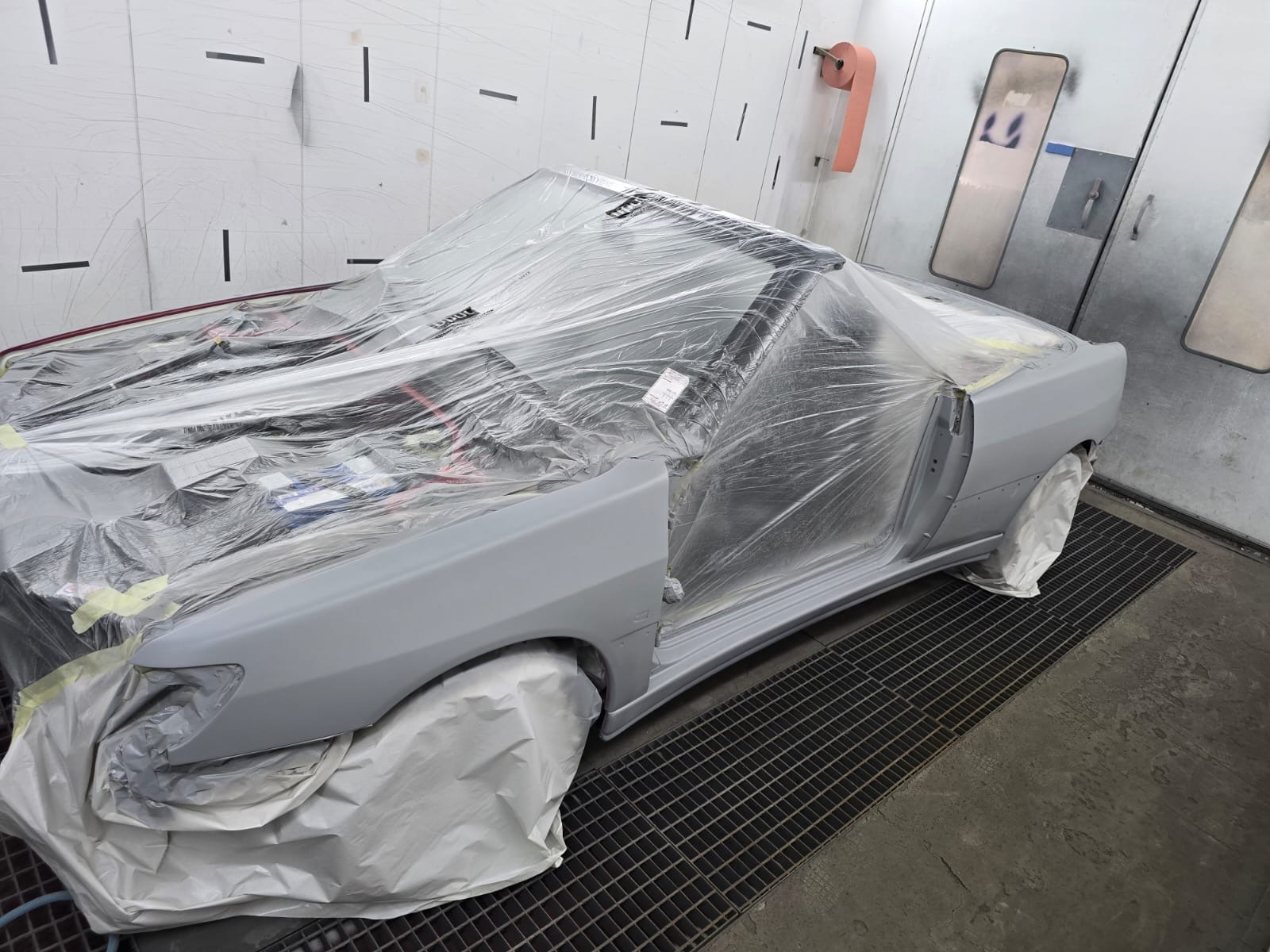

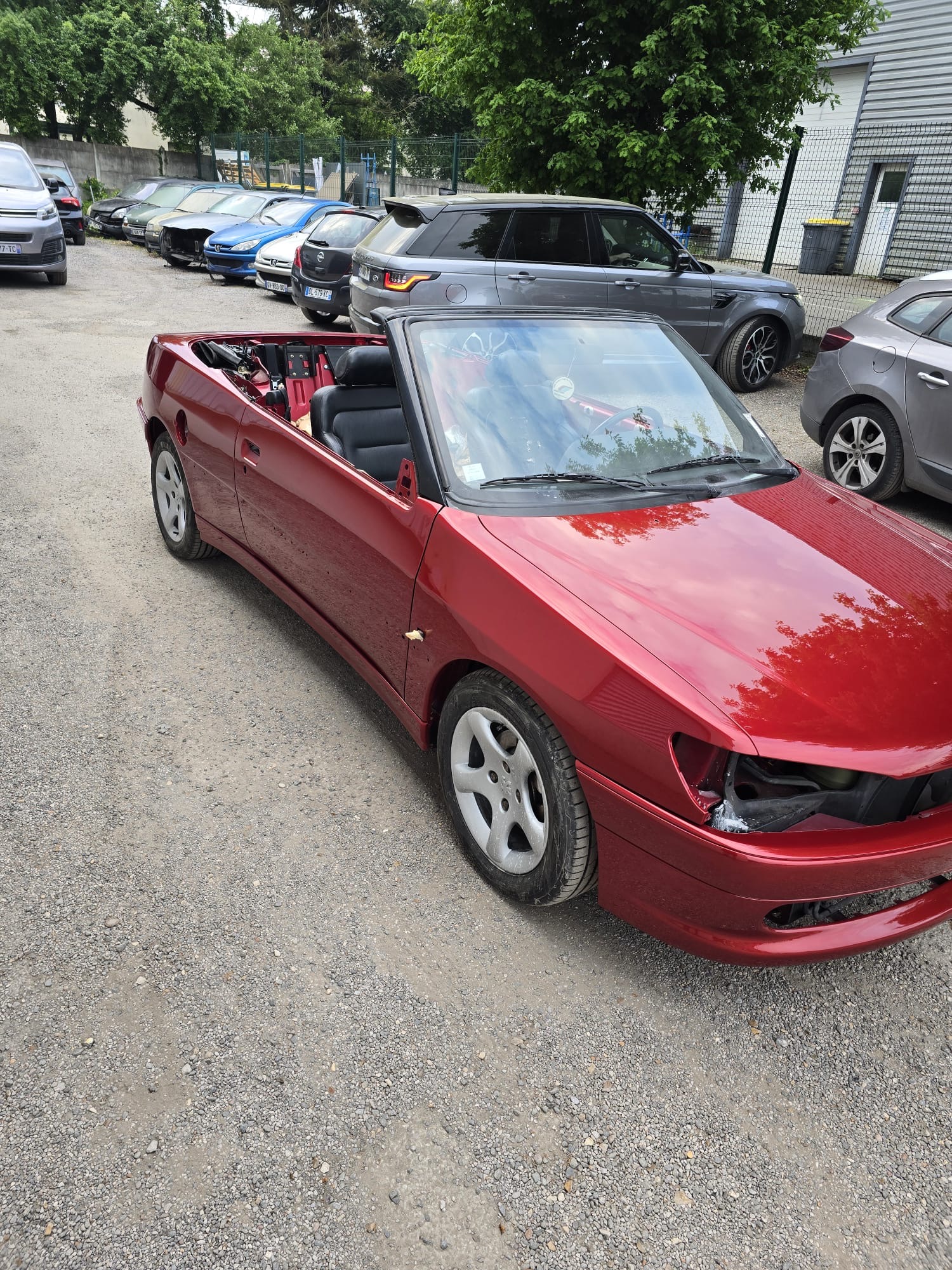

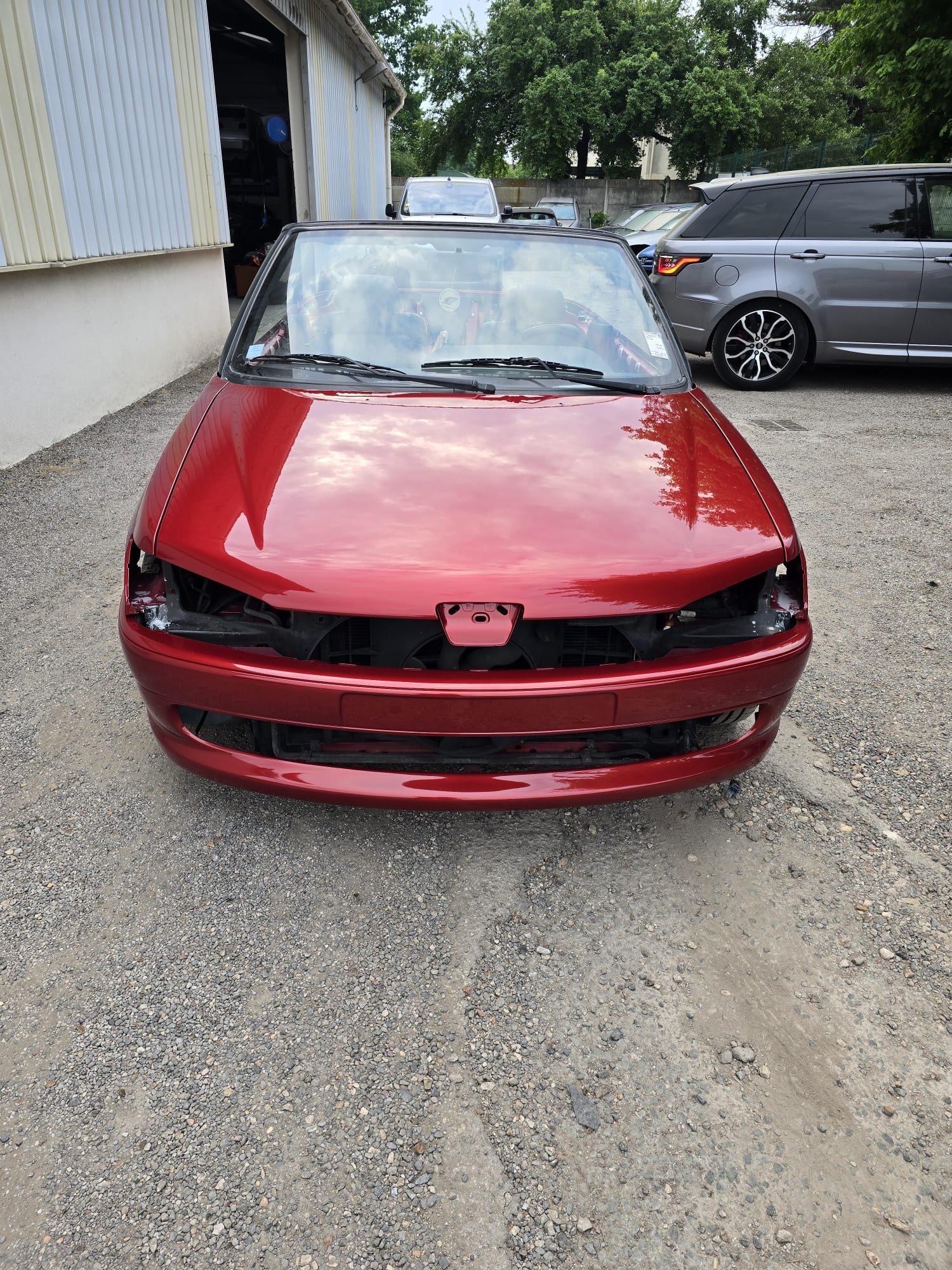

Hier c’était essayage de robe rouge pour le cab. :rolleyes:
C’est confirmé. Le rouge Lucifer est à tomber quand il est neuf !!! :wub: :wub: :wub:

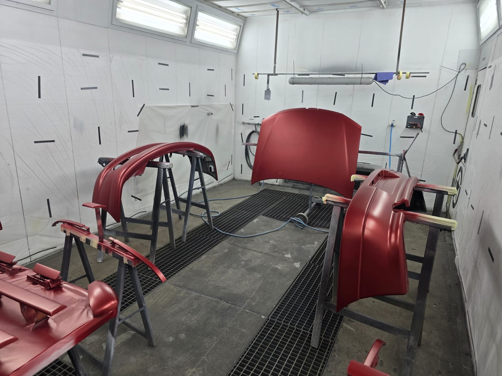

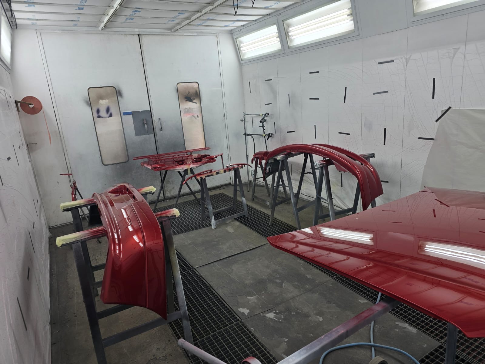

Mise en apprêt
La base.
Le vernis.
Je pense que c’est parti pour être une très belle auto. :rolleyes:

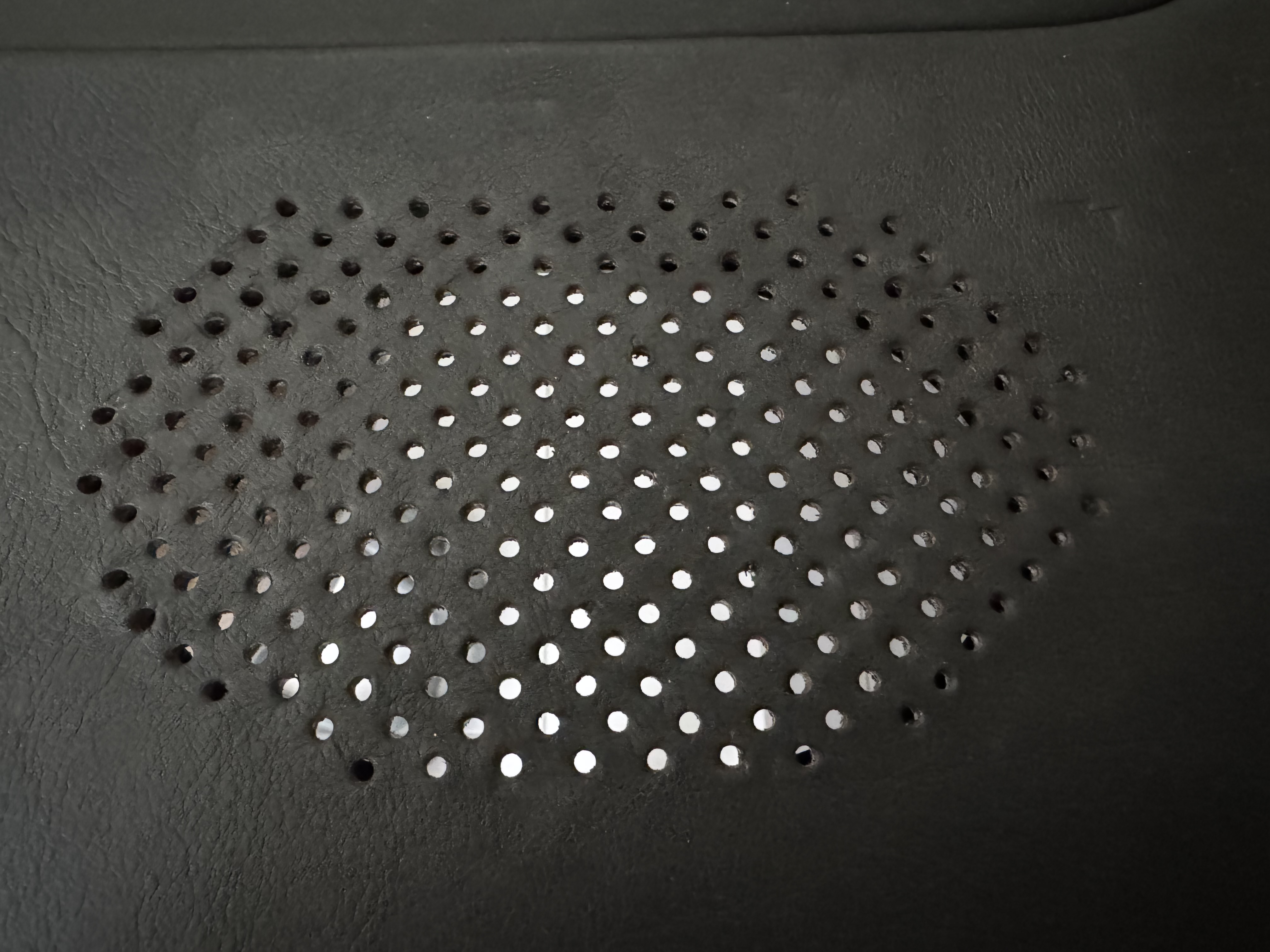

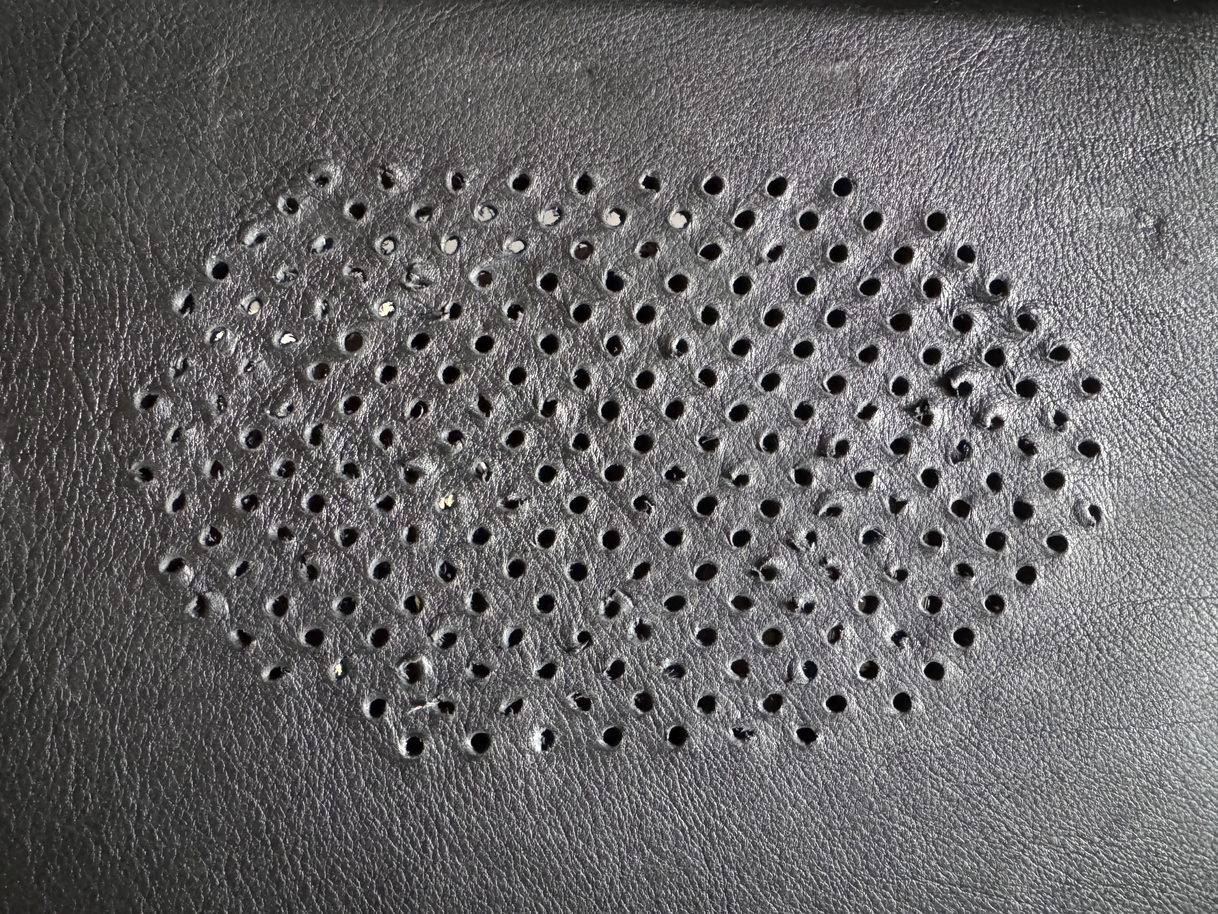

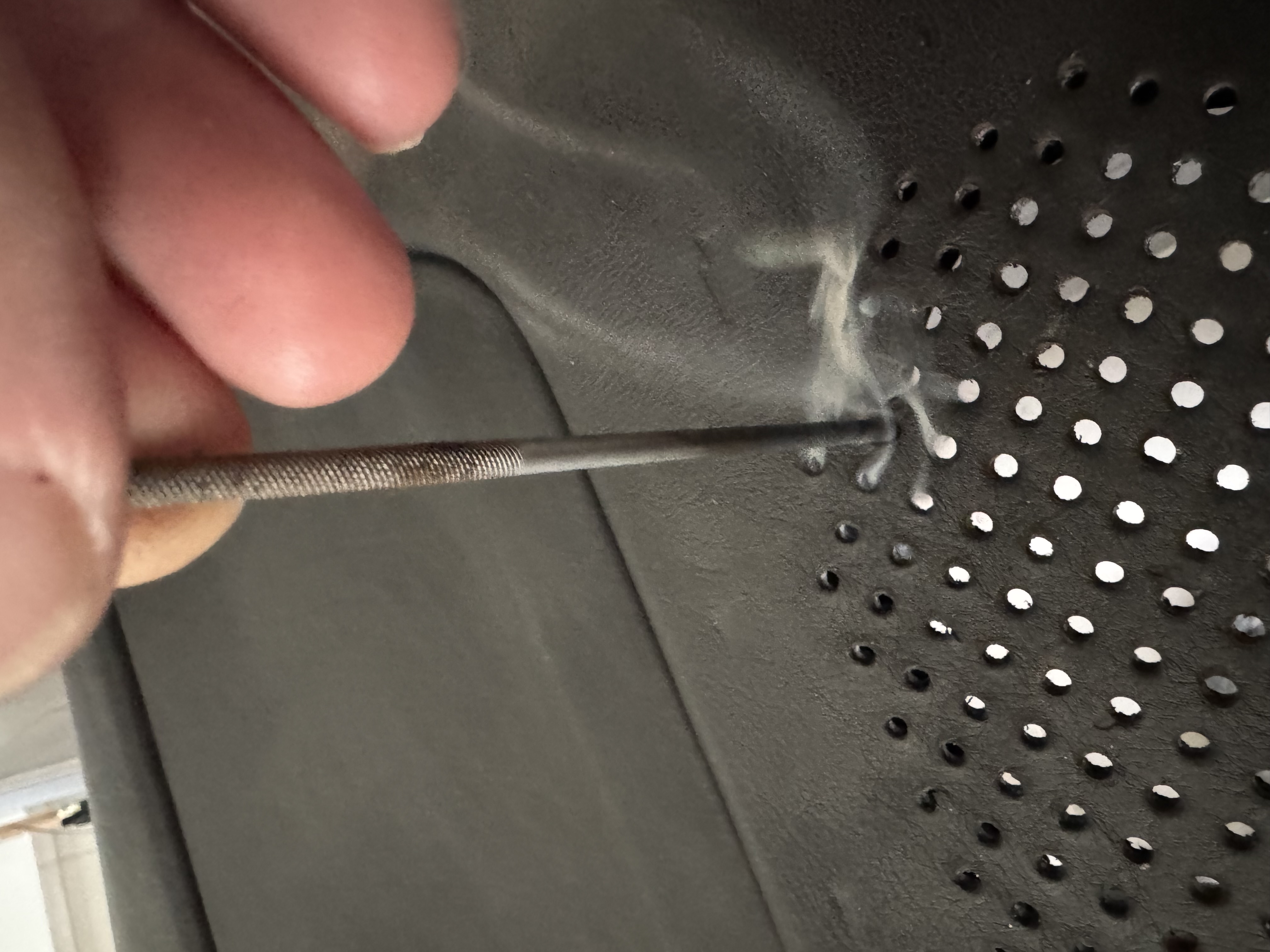

J’ai bossé un peu en attendant le retour de l’auto.
Je n’avais pas fait les trous pour que le son des HP sorte correctement.
J’ai utilisé un simple forêt de 4 pour préparer les trous. Mais ce n’était pas Jojo !!
Alors j’ai ensuite pris le manche d’une lime aiguille que j’ai chauffé à rouge. Et je l’ai passé dans tous les trous.
C’est long… Très long …..
Voilà ce que ça donne.
Voilà elle attend gentiment son lustrage ce week-end.
