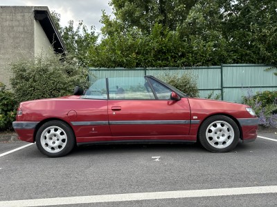

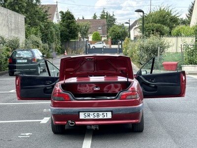

Ça faisait longtemps que cette auto me faisait de l’œil… :lol:
Et puis comme je zieute BENZIN régulièrement, j’ai vu passer un cab qui avait pas trop mal. Seul hic, il est aux Pays Bas. :crying:
Je me renseigne sur le tarif d’un rapatriement et banco je place une enchère, puis deux puis trois et là, c’est bon elle est moi pour 2000€.
C’est là que les emmerdes commencent !!!
Les gens de BENZIN n’ont pas fait leur job correctement. L’auto a des photos de papiers mais pas en physique. J’ai juste le papier de radiation de la préf Hollandaise mais pas la petite carte style CB qui est la CG officielle.
J’ai eu du mal à faire comprendre aux gars de BENZIN que sans cette carte, pas de certificat de conformité européen et pas de CT non plus !!
Au final j’ai réussi à avoir une photo de cette carte qui m’a permis d’avoir le certificat euro.
Et BENZIN m’a trouvé un contrôleur tech qui voulait bien me prendre l’auto avec juste la photo de sa CG… :ph34r: qui a mon avis n’était pas très nette.. :ph34r:
Maintenant l’auto a sa CG française et c’est tant mieux.
Résultat des courses.
Une 306 cab 20l 16s rouge Lucifer avec 145000 bornes.
Cuir noir, ABS et DA.
Le tout pour beaucoup moins cher qu’en France même avec le transport.
Voilà la bête.

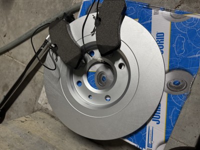

Rien n’était signalé sur le CT mais les disques de frein avant étaient complètement voilés
Alors opération freinage devant / deriere.
Et puis après réflexion.

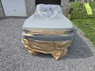

Je lui fais faire une complète.

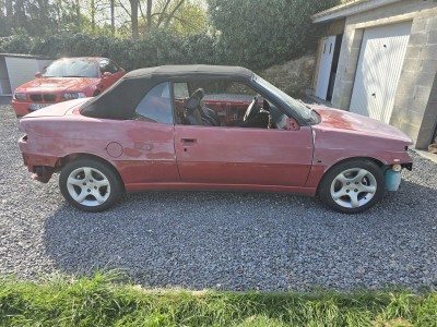

La peinture est moche et passée.
C’est le fils de Mimille qui me fait ça. Antoine est sérieux et il semble vouloir faire ça super bien. :p
La suite ce week-end. :ok:

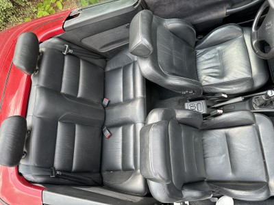

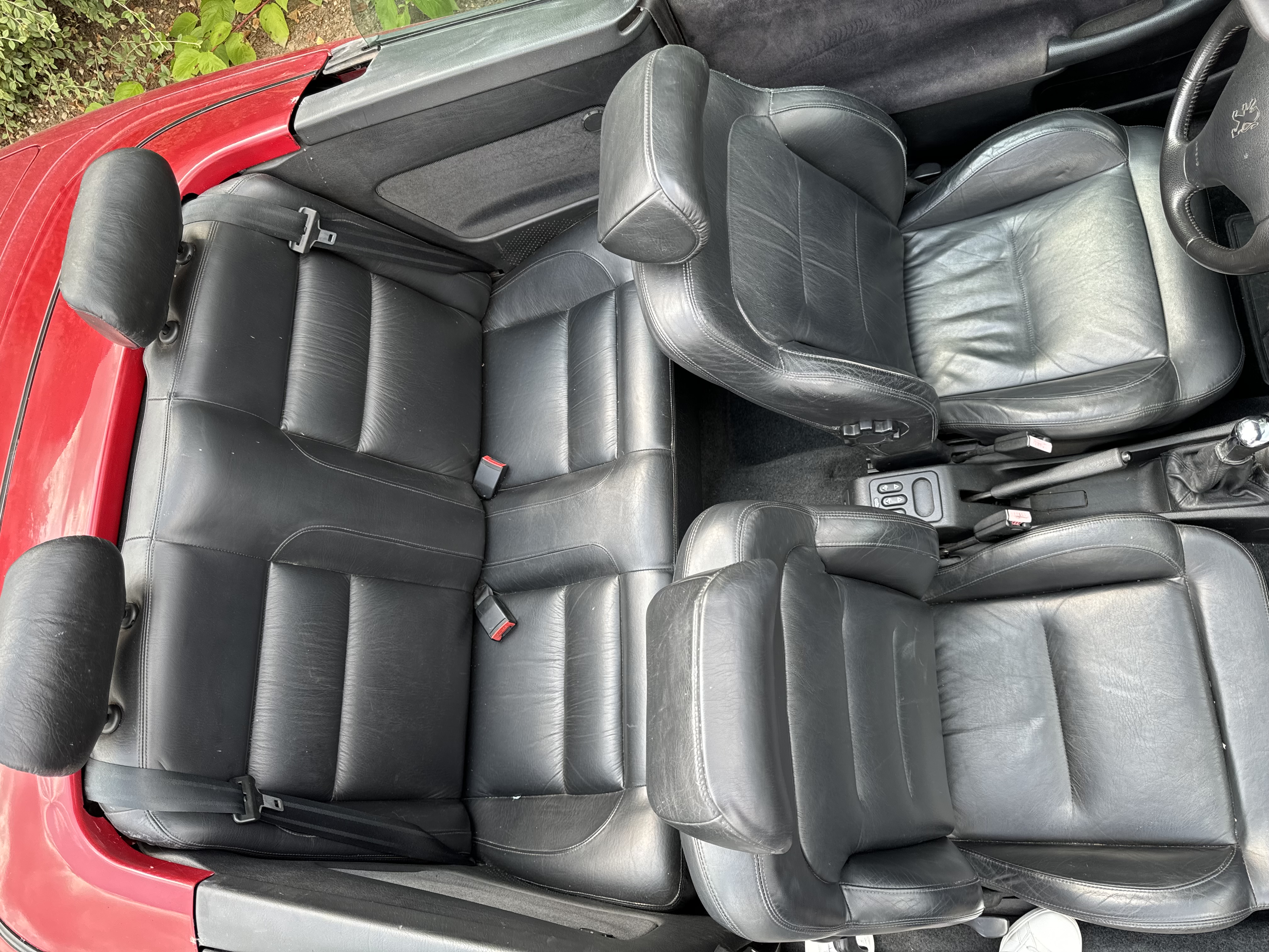

En attendant le retour de la 306, j’avais retiré tous les panneaux de portes et la banquette ar pour un petit rafraîchissement.
La banquette ar était un peu sèche sur le dessus du dossier et les appuies têtes.
Alors nettoyage et huile de pied de bœuf pour assouplir tout ça.

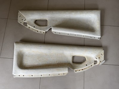

Les panneaux de portes sont en tissus malgré le fait que l’auto ait un intérieur cuir d’origine.
CD911 m’a sorti sa fiche de Prod et il est bien d’origine sur l’auto.

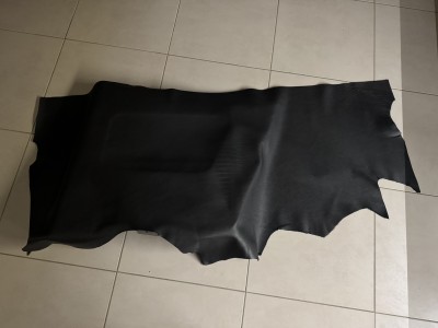

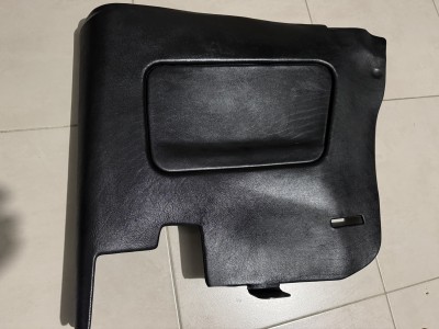

Alors comme il partait en lambeaux, je vire le tissus et le remplace par du cuir. Pas facile de gainer tout ça. Mais ça se fait. :ok:
Les arrières. :p
Les avants.

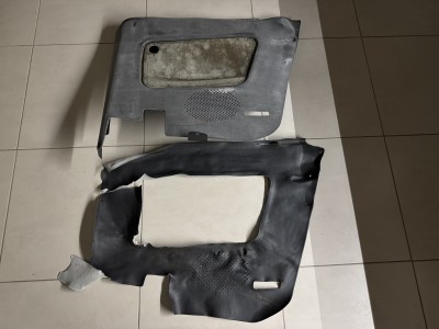

Mais là ça se complique… Il faut désaccoupler les deux parties des panneaux !!
Ré-assemblage au fer à souder avec des pinces à l’inge en "plastique d’apport" :p
J’ai déjà pas mal bossé sur cette auto comme vous pouvez le voir.
Et il reste encore du taf sur les sièges avant. Ils ne fonctionnent pas super bien. Un peu de rouille sur les bas d’armatures.
