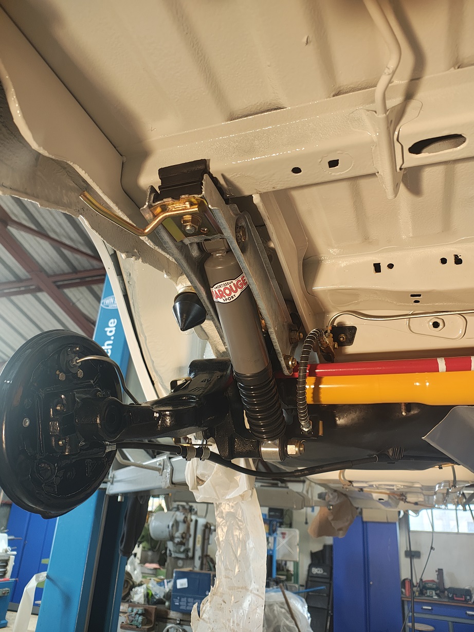

ça avance bien !
Je viens de poser la clé de serrage et ses supports dans le compartiment moteur.
