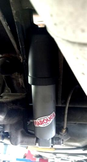

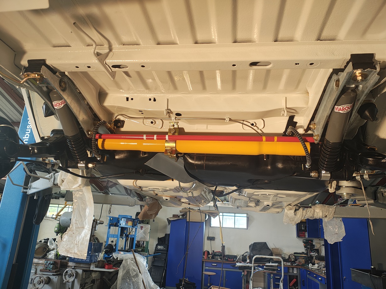

Salut à tous,
je suis rallye-du-sud-51, le vioc qui marche avec des béquilles, mon fils, c'est rallye du sud 31...!!!!!
Lorsque j'ai regardé le montage des amortisseurs de Romu39, issus de la commande groupée de chez Viarouge, j'ai été inquiet.
En 2024, j'avais gagné le lot d'amortisseurs Viarouge, à la tombola de la concentre Haut Savoyarde, et nous les avons donc montés sur la civile.....confort un peu plus ferme, mais gain en précision, au niveau de la conduite.
Lorsque j'ai vu le montage de Romu39 donc, j'ai été un peu inquiet, car nos amortos, sont montés dans l'autre sens.
J'ai, contacté Viarouge..... A savoir que Francis l'Ex Boss, a pris sa retraite en juillet, et que l'entreprise à été reprise par 2 des employés, et qu'ils sont au Total 7 à bosser.......(par ailleurs, ils cherchent du personnel, c'est sur leur site)
L'entreprise était au départ spécialisée dans la modification d'amortisseurs pour la compétition, depuis une quinzaine d'année, ils fabriquent eux même leurs amortisseurs, mais pas uniquement pou la compétition....ils ont une très large gamme, pour tout type de véhicules......Et ce ne sont pas comme je l'ai vu écrit,, des Biçlstein modifiés. Certaines ressemblance, peuvent provenir, que pour certains éléments, du fait qu''ils ont les mêmes fournisseurs, mais conception et fabrication, sont maison.
Pour en revenir à nos amortisseurs, ils peuvent se monter dans les deus sens, et fonctionnent correctement indifféremment.
Mais comme le précise Romu39, ce sont le perçage des chappes qui sont différents, qui déterminent la position dans laquelle il faut les monter.
Les miens ont une protection en forme de dôme en plastic, la dernière livraison, est un soufflet caoutchouc.....cela provient, comme pour nos 205, des pièces disponibles en stock, et/ou chez les fournisseurs.......poutre train arrière jaune, ou noire....traverse supérieure avant noire ou beige caca d'oie.
Le responsable m'a dit on va essayer de standardiser d'avantage.
Montage de mon amortisseur
montage amortisseur Romu39

Merci pour ces précisions
Il y a aussi le sens de l'autocollant qui est une bonne indication

Effectivement, dans les 2 cas, ils sont dans le même sens...mais, je pense que le diamètre de perçage des chappes, est plus fiable.Romu39 a écrit : 21 mars 2025, 07:48 Merci pour ces précisions
Il y a aussi le sens de l'autocollant qui est une bonne indication![]()
Beau boulot sur ta voiture

Bonjour,
Merci pour les infos, mais une petite question me vient après lecture.
Au niveau du CT, il n'y a pas de risque d'avoir une remarque pour amortisseurs montés à l'envers ?

Ma rallye vient d'avoir son CT avec les amortisseurs montés comme ça, juste une remarque orale du contrôleur mais comme ils sont OK, aucune anomalie de fonctionnement, c'était bon pour luiLION59 a écrit : 24 mars 2025, 10:13 Bonjour,

Même chose pour les Bilstein de mes deux Ralloches
Aucune inquiétude

Bonjour,
je ne vois pas pourquoi il y aurait un souci avec le CT.
Le bon sens de montage, est guidé par les chappes de fixation, dont les diamètre sont différents.
La différence est notable par rapport à mes Bilstein......beaucoup plus de précision en virage et meilleure stabilité.

Le bon montage est bien tige et soufflet vers le haut ,étonnant que Romu ait pu les monter dans l'autre sens,les axes ne sont pas du même diamètre
