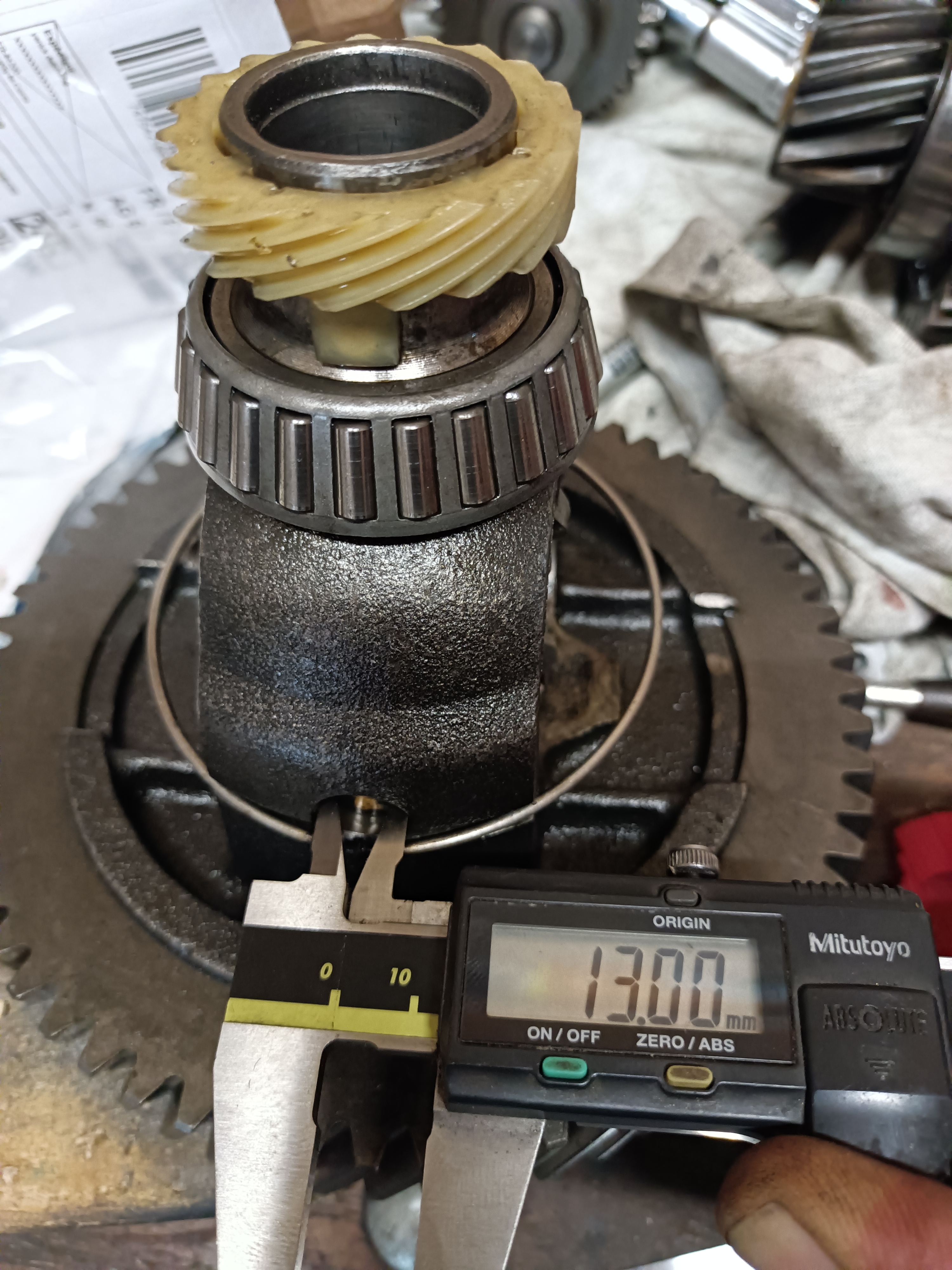

Re: Une Rallye dans le Jura
Je fais appel aux experts BV.
Sur mon différentiel l'axe des satellites et en 13.
Il me semblait que c'était 14 sur nos rallye.
Je me demande si ce n'est pas un différentiel de junior qui est aussi en 14x60 mais en 4 vitesses.
J'ai peur que ce soit un peu fragile pour la rallye.
Ma présentation:
viewtopic.php?f=39&t=50328
- Messages : 19666
- Has thanked : 1607 times
- Been thanked : 1148 times
J'ai roulé avec du 13mm.
Ca fait sa vie. Après c'est certain que ça vieilli vite si tu roules chronométré.
En mode civil et arsouille sur route ouverte, ça le fait très bien.
- Teelck
- Président
- Messages : 5807
- Has thanked : 664 times
- Been thanked : 1013 times
C’est ce qu’il y avait aussi dans une boîte de rallye que j’ai ouverte. Je dirais que c’est normal.
Merci pour vos réponses
Je vais remonter comme ça

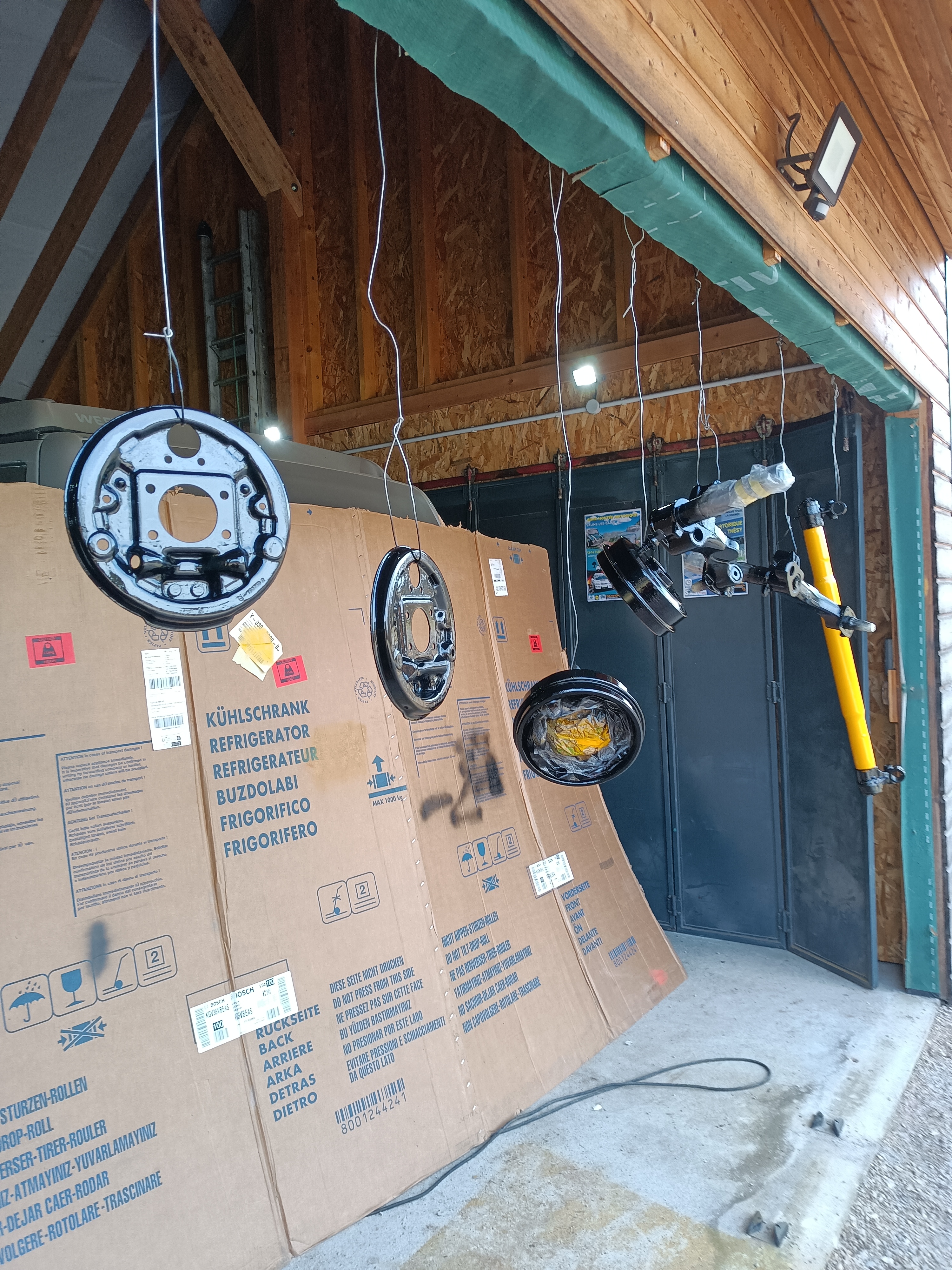

Bon ben y'a plus qu'à retrouver où ça se monte
Oui je sais la couleur n'est pas conforme à l'origine mais c'est gratuit alors je ne vais pas faire le difficile
Ma présentation:
- Messages : 19666
Tu as tout compris !Romu39 a écrit : 20 oct. 2024, 17:26 Oui je sais la couleur n'est pas conforme à l'origine mais c'est gratuit alors je ne vais pas faire le difficile![]()
D'abord faut que ça roule en sécurité, la bonne couleur on voit après.

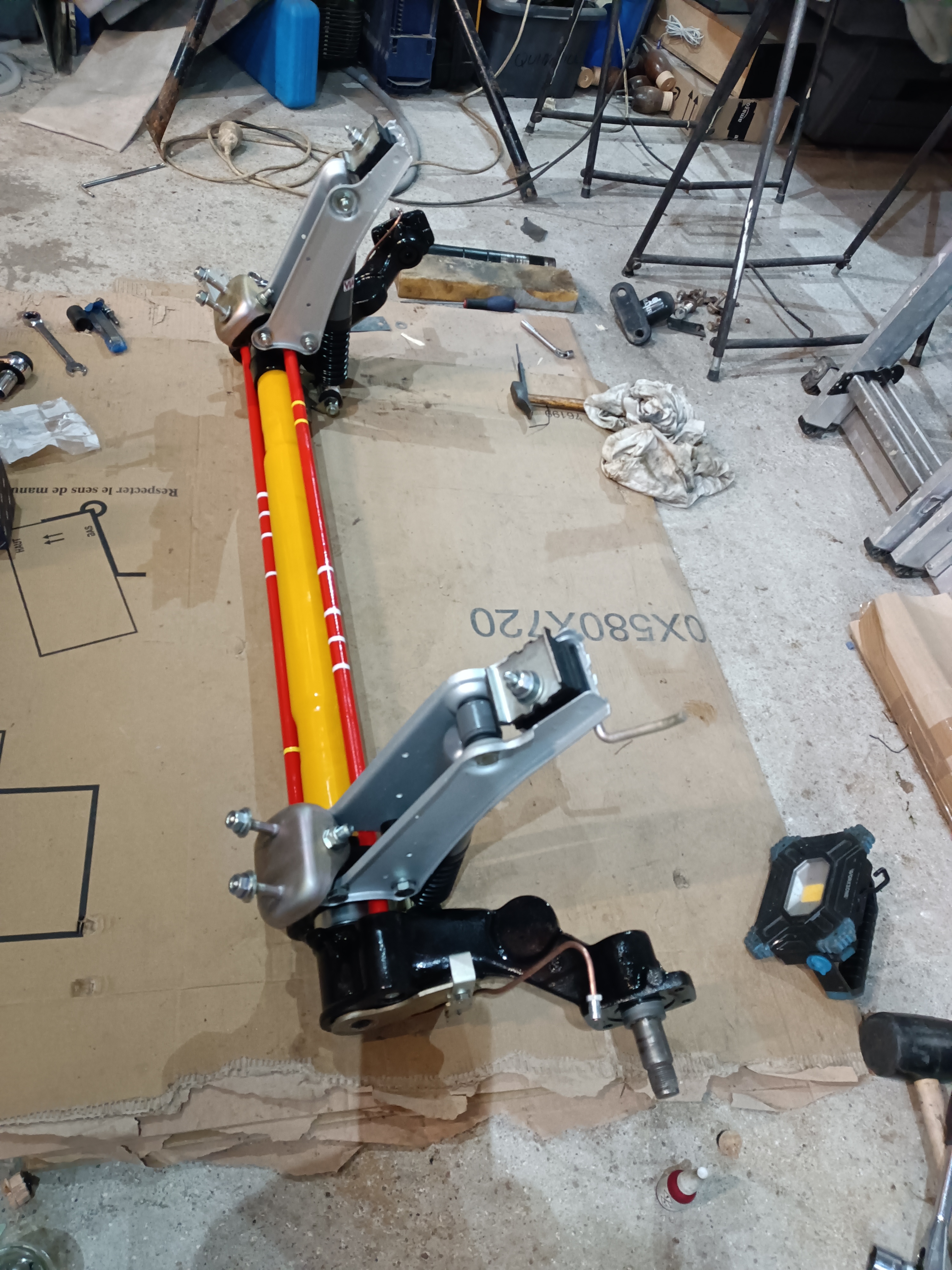

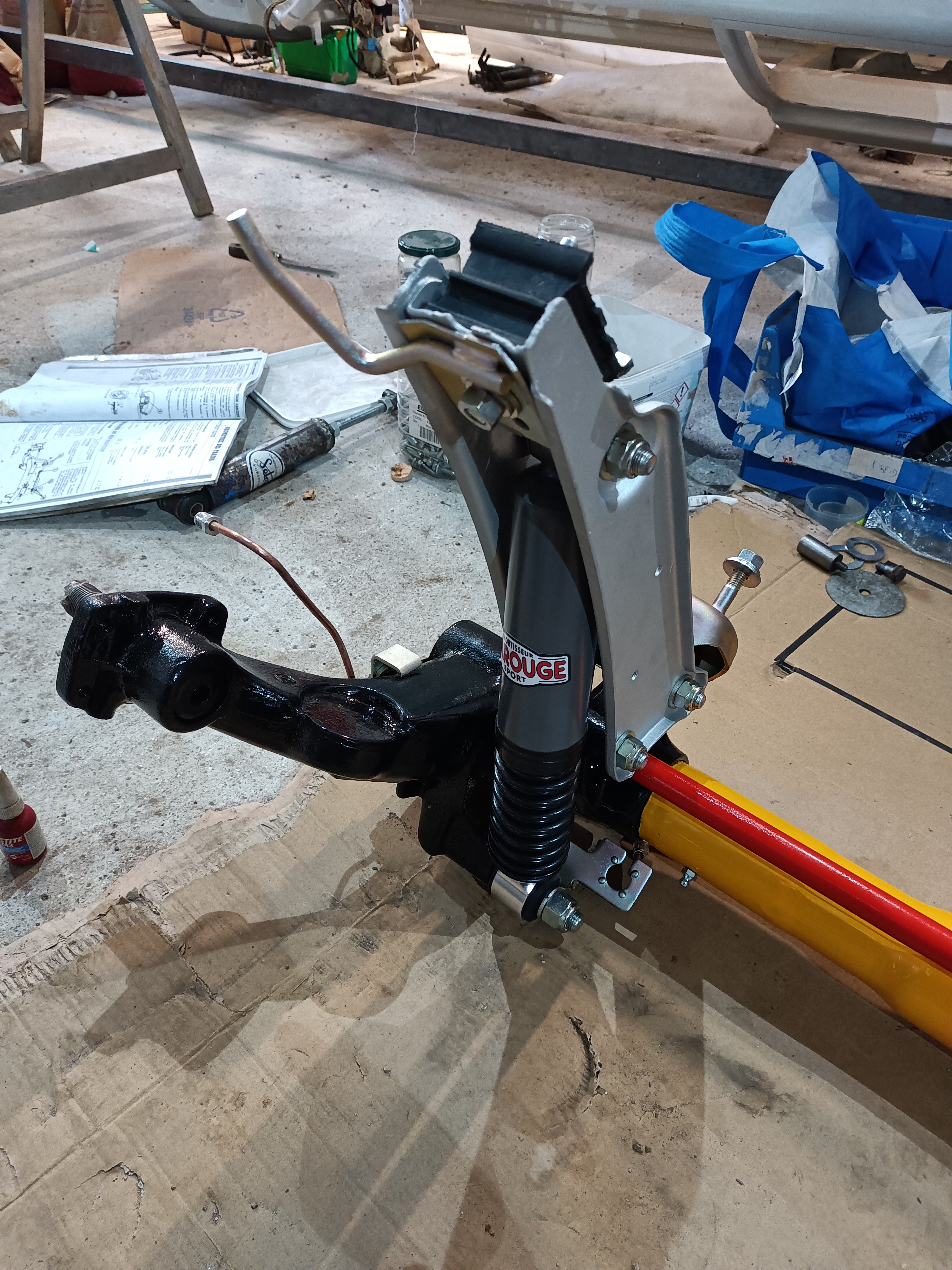

Petits travaux du jour
Ma présentation:
- Romu39
- Messages : 288
- Localisation : vers Arbois
- Has thanked : 70 times
- Been thanked : 82 times
Ça prend forme ce petit train arrière (et non pas arrière train)

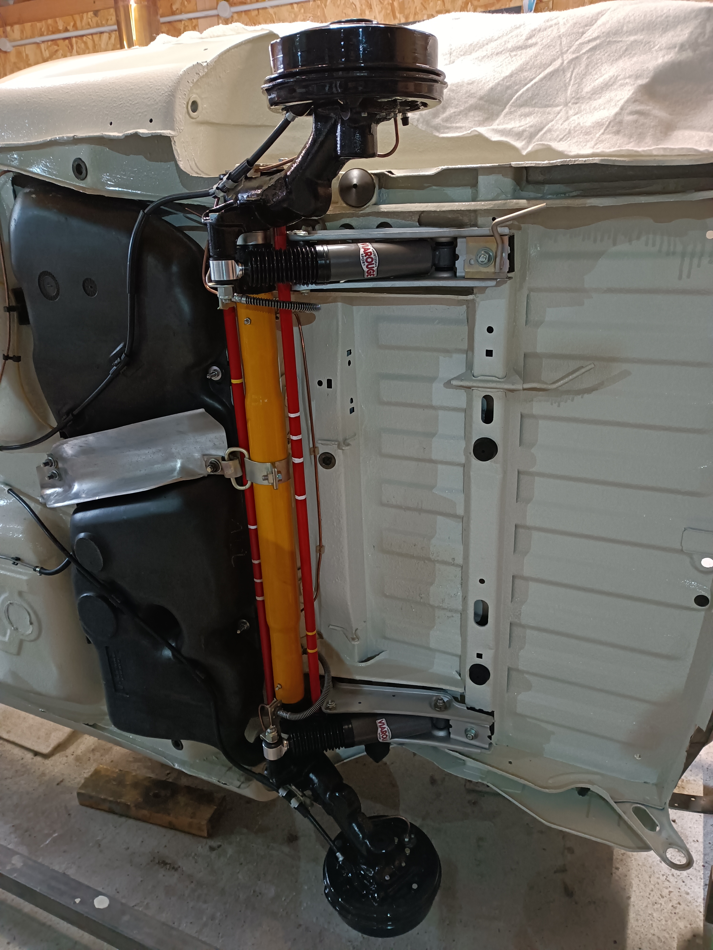

Le voilà monté
Ma présentation:
- Teelck
- Président
- Messages : 5807
La classe !!!
Attention à ne pas mettre trop e poids sur ton tourne broche !! On voit pas comment il est mais c’est pas trop fait pour ça…
- Romu39
- Messages : 288
Pas d'inquiétude pour le tourne broche c'est du costaud. C'est prévu de la remettre au sol dès que j'aurai mis le berceau, normalement fin de semaine prochaine si tout va bien.Teelck a écrit : 18 mars 2025, 07:38 Attention à ne pas mettre trop e poids sur ton tourne broche !! On voit pas comment il est mais c’est pas trop fait pour ça…![]()
