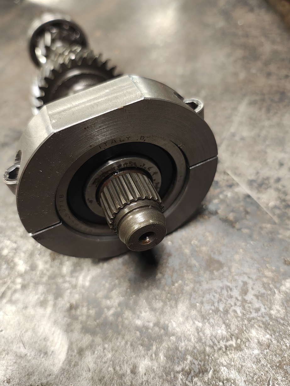

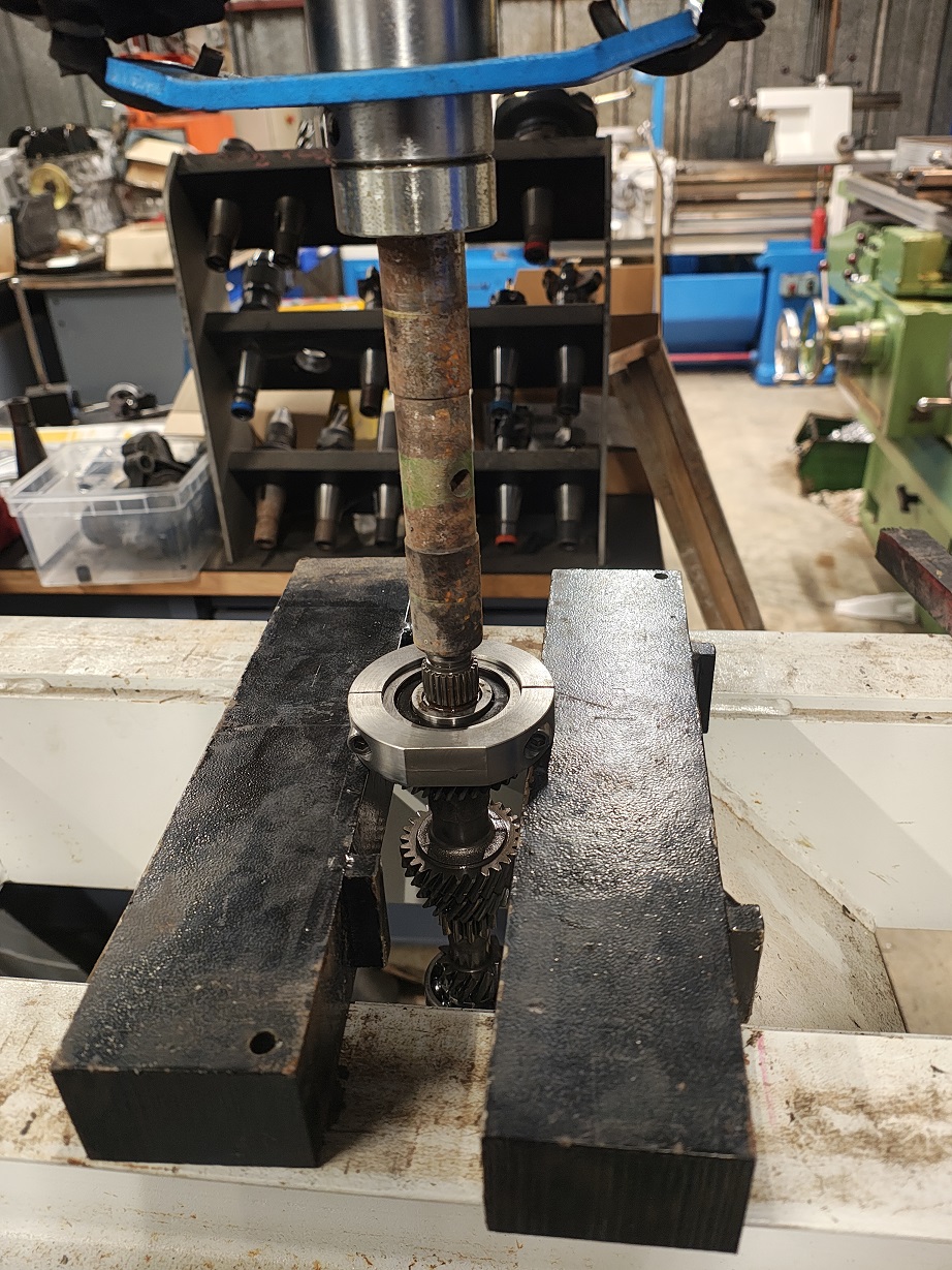

Parfois tu prévois un boulot et finalement tu te retrouves à faire un outillage parce que tu n'as pas le bon extracteur. C'est la règle, même si ça doit prendre du temps, on ne force pas sur les pièces et on ne tape pas dessus, surtout en véhicule historique où elles sont difficiles à trouver.
Donc réalisation d'une bague d'extraction pour le roulement d'arbre primaire qui se trouve contre le pignon de 4. Une petite collerette dans les 2 demi-bagues vient s'insérer dans le roulement.
Demain je passe chez Christophe Batteux chercher un kit verrouillage PTS, un des ressorts du crabot de 1-2 est cassé :huh:

Je n’ai plus accès à un tour. J’aurai bien fait un outil comme le tien. :ok:

Re: 205 Rallye 51
Message par Olivier Ertrois »
Teelck a écrit :
25 janv. 2025, 09:22
Bah on doit pouvoir faire ça pour le président :D

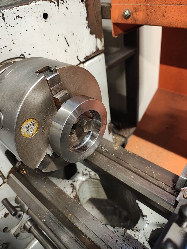

On continue dans le même genre avec la réalisation de bagues de montage pour les billes des synchroniseurs.
En effet, pas évident de mettre les 3 billes sans risquer d'en voir une partir dans l'atelier, surtout qu'avec le kit verrouillage PTS et les ressorts plus durs...
Le trou dans la bague permet d'entrer les billes une à une en faisant tourner à chaque fois le synchroniseur.
Une fois tout en place, il suffit de glisser le moyeu avec ses ressorts et ses billes dans le synchroniseur

Message par gwen205gtac »
Tu as pensé à enlever 1 spire et demie à chaque ressort , pour ne pas que la boîte soit bloquée ?
