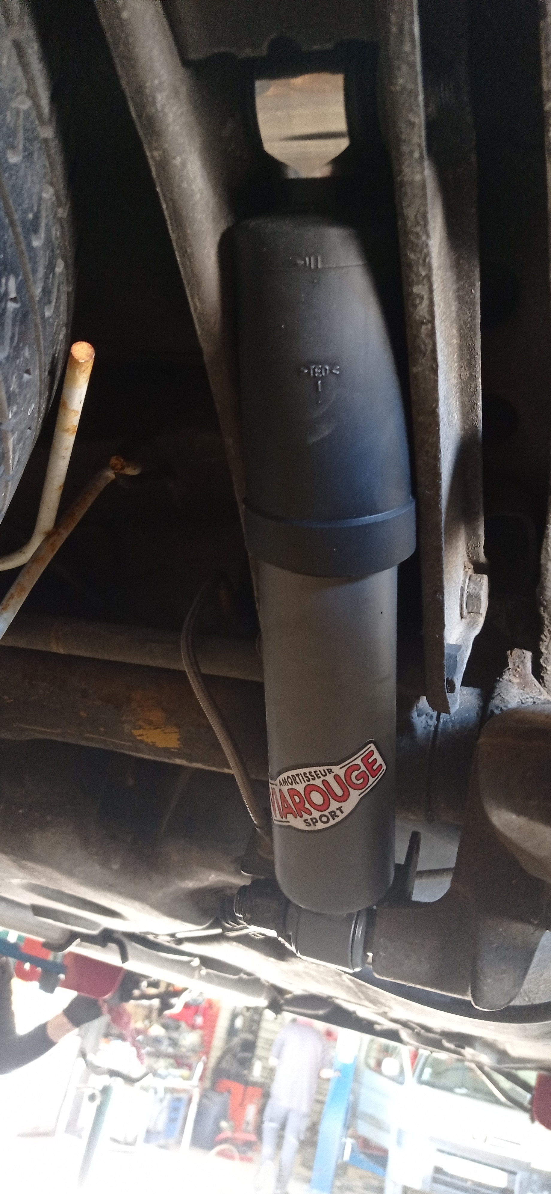

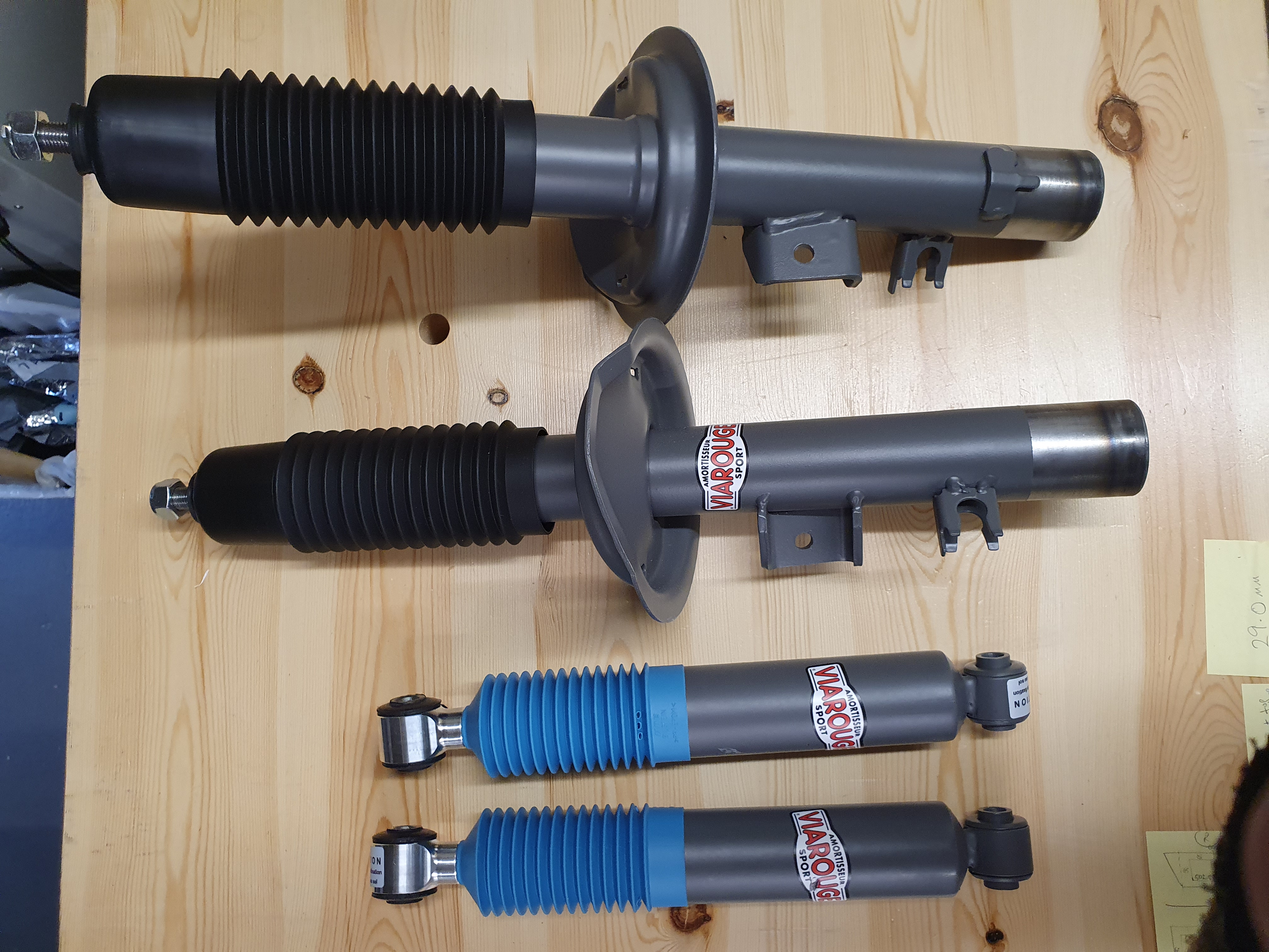

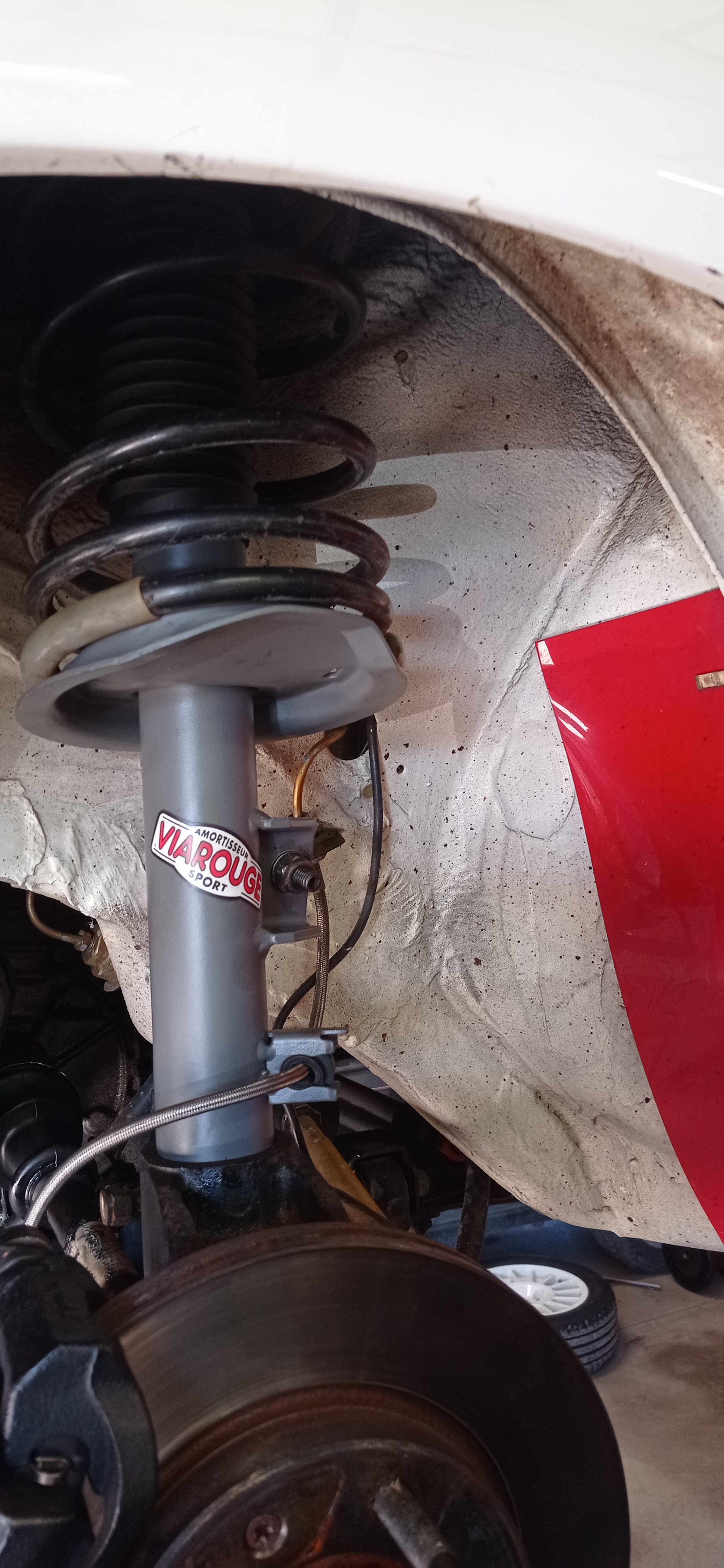

Re: Ma 205 Rallye 1.3 en Angleterre
Bonjour à toi, au éminent sujet de sa majesté Charles III.....
Jai aussi sur ma routière des Viarouge, en lieu et place des Bilstein B4.
Comportement très différent, beaucoup plus précis.......diamètre du corps d'amortisseur au moins 3 fois plus gros que sur les Bilstein.
Très bon comportement, cependant, un peu plus fermes.....mais on ne peut pas tout avoir.
Quelques photos, prises en cours de montage(ce qui explique que certains boulons ne sont pas serrés, et les durites pas en place.
Pour info, j'ai des ressorts courts Eibach, - 3 Cm, en réalité -2,5 Cm

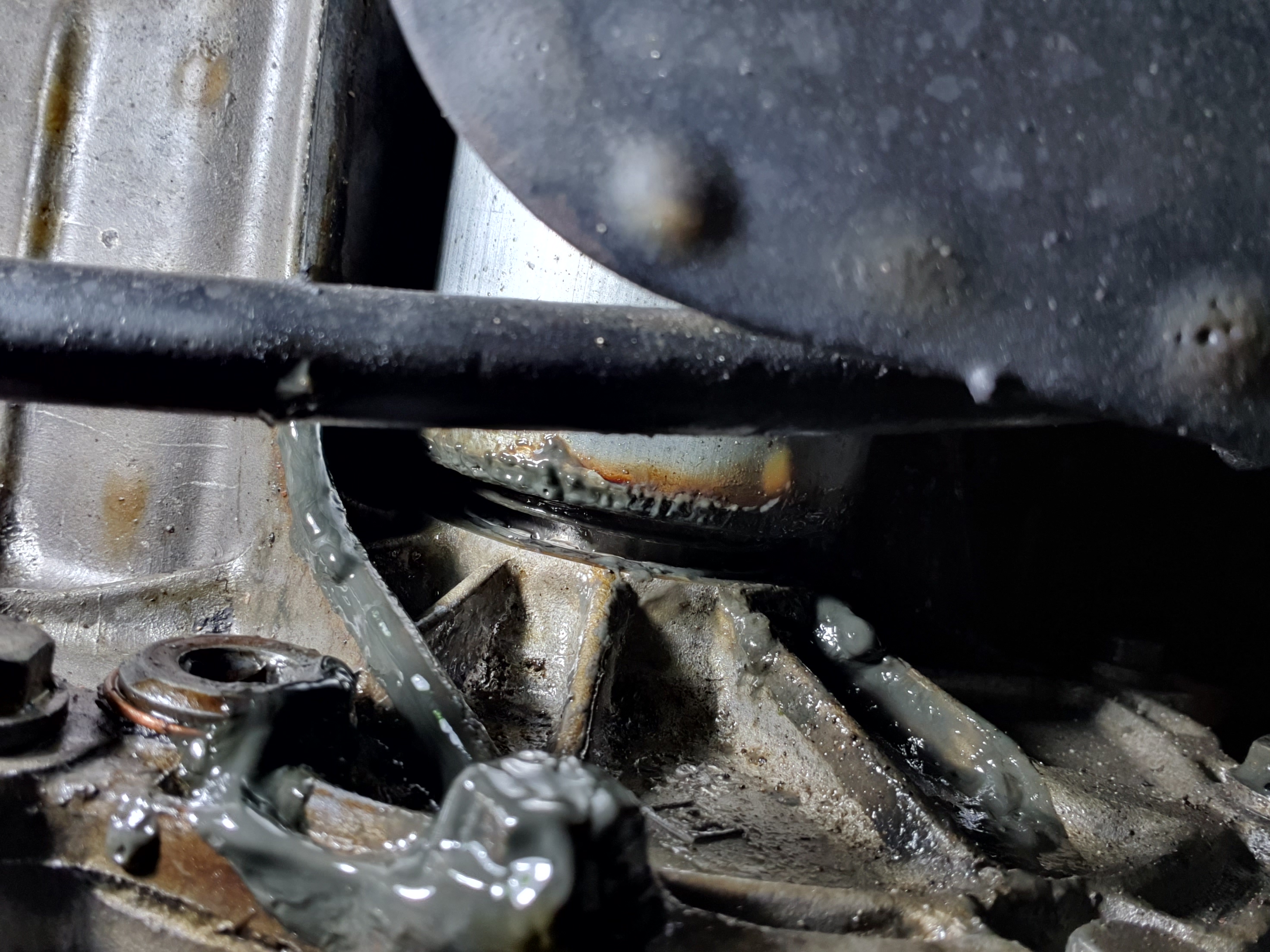

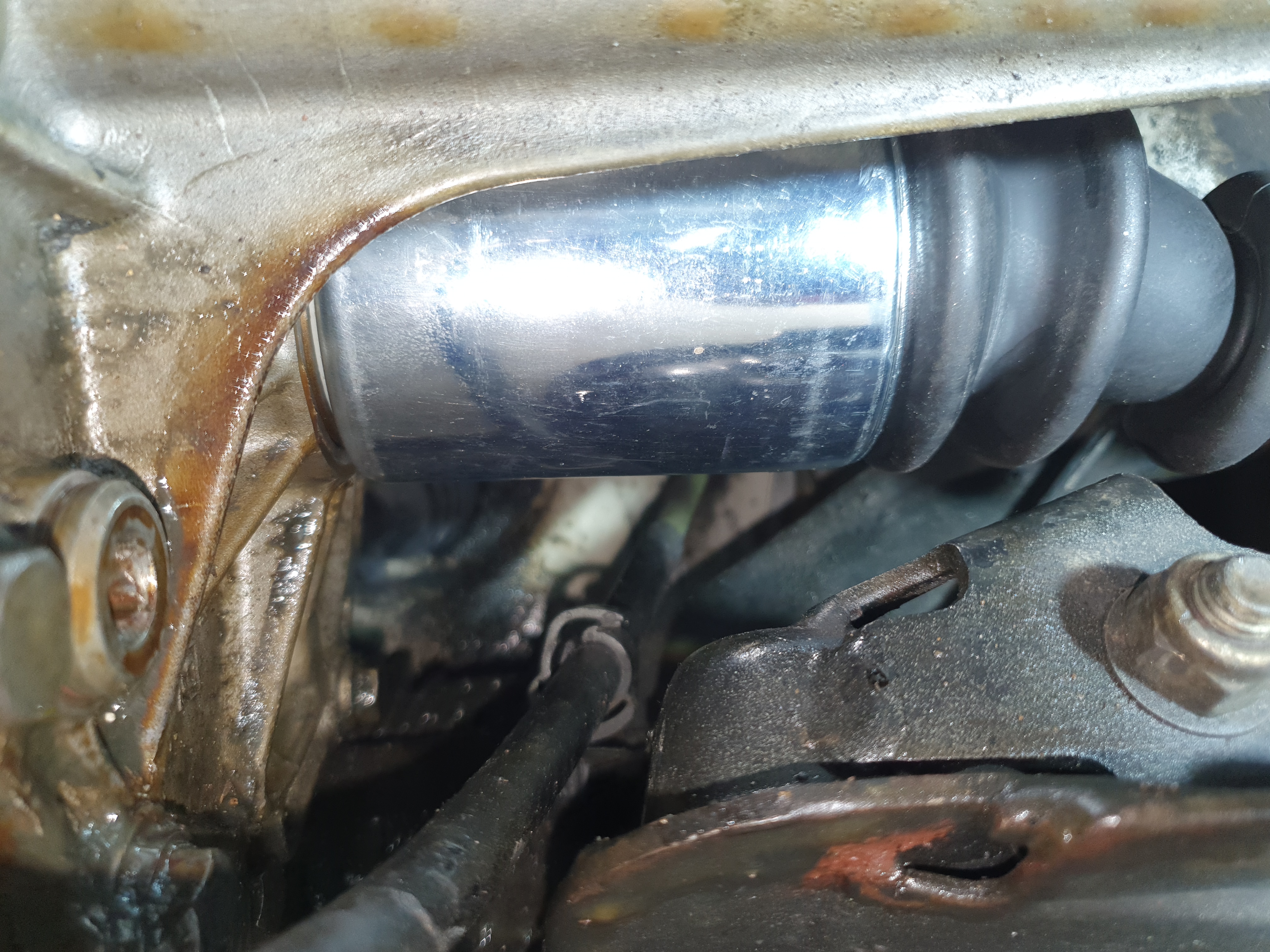

2024 (2) continuation…
Hier ils ont aussi échangé l’arbre de transmission gauche. La fuite mélange huile-boue (2023) était en fait une mélange de graisse-boue. Le joint du cylindre argenté s’est détruit, à côté de la boite. Le conseil était de tout remplacer - les réparations de ce joint ne durent pas longtemps, ils m’ont expliqué. J’ai dit OK. Photos avant et après :
