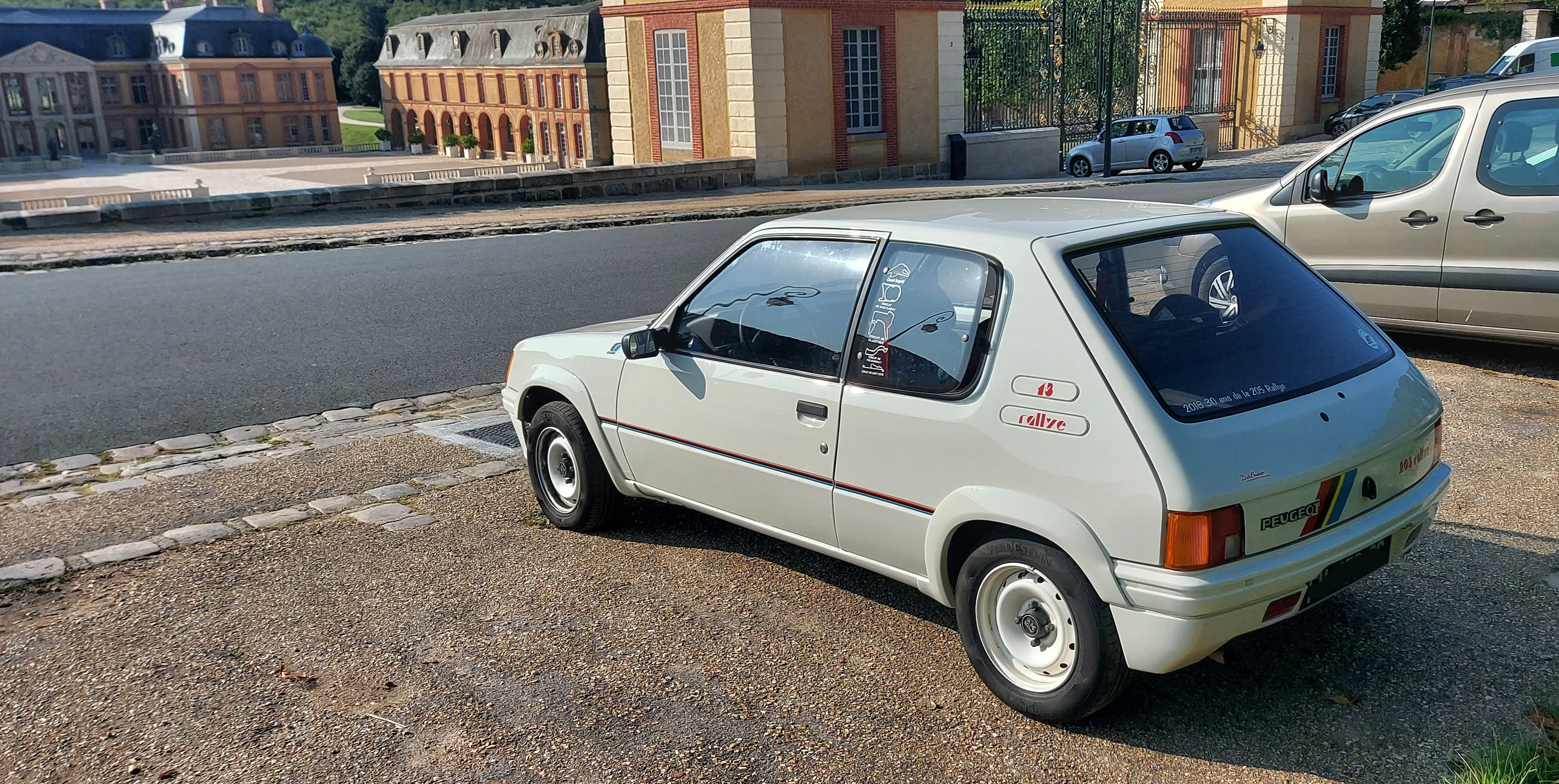

Merci encore Olivier pour ce diag !
Contrôle technique passé avec succès.
Reste quand même de l'entretien, un roulement arrière (tambour à au moins 1mm de jeu axial), le plus bizarre c'est qu'il n'est pas bruyant. C'est déjà commandé, j'attends tout ça.
Le retour du CT en faisant une petite balade. Des endroits où je roulais en 2004, à 2007 ou 2008. Dampierre En Yvelines, Senlisses, Cernay la ville.
Il faudra un jour ou l'autre passer par la réfection du train arrière.
En fonction de mes finances qui font actuellement la tronche, j'aimerai quand même repasser sur des vrais pneus l'an prochain aussi.

Top :ok: je reconnais le château de Dampierre,il y a toujours des kéķés en sportive garés devant :mrgreen:

Hier il y avait effectivement une 911 moderne (je suis perdu sur les autos d'après 2010 :mellow: ), le lundi c'est le jour des connaisseurs :mrgreen:
