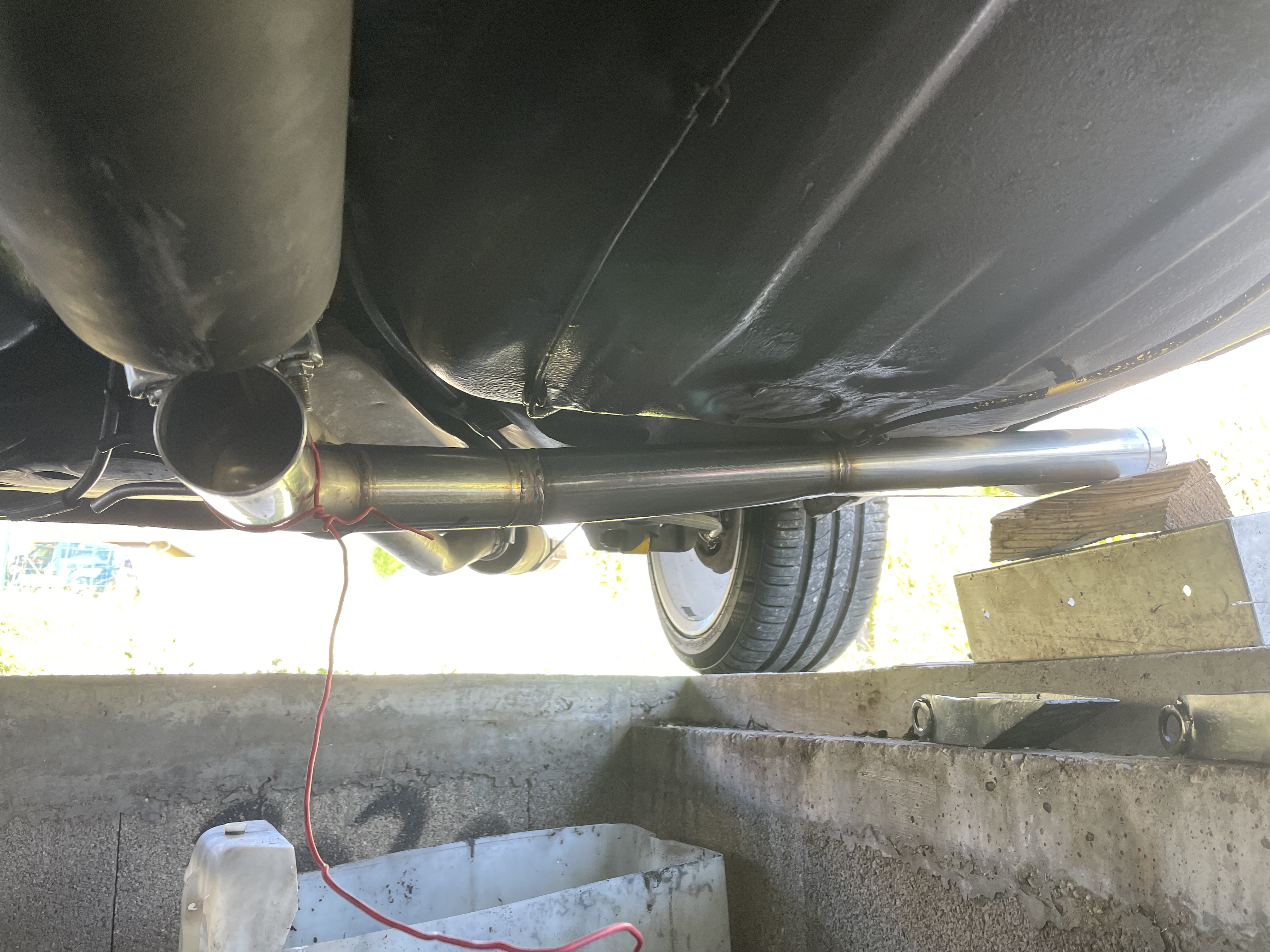

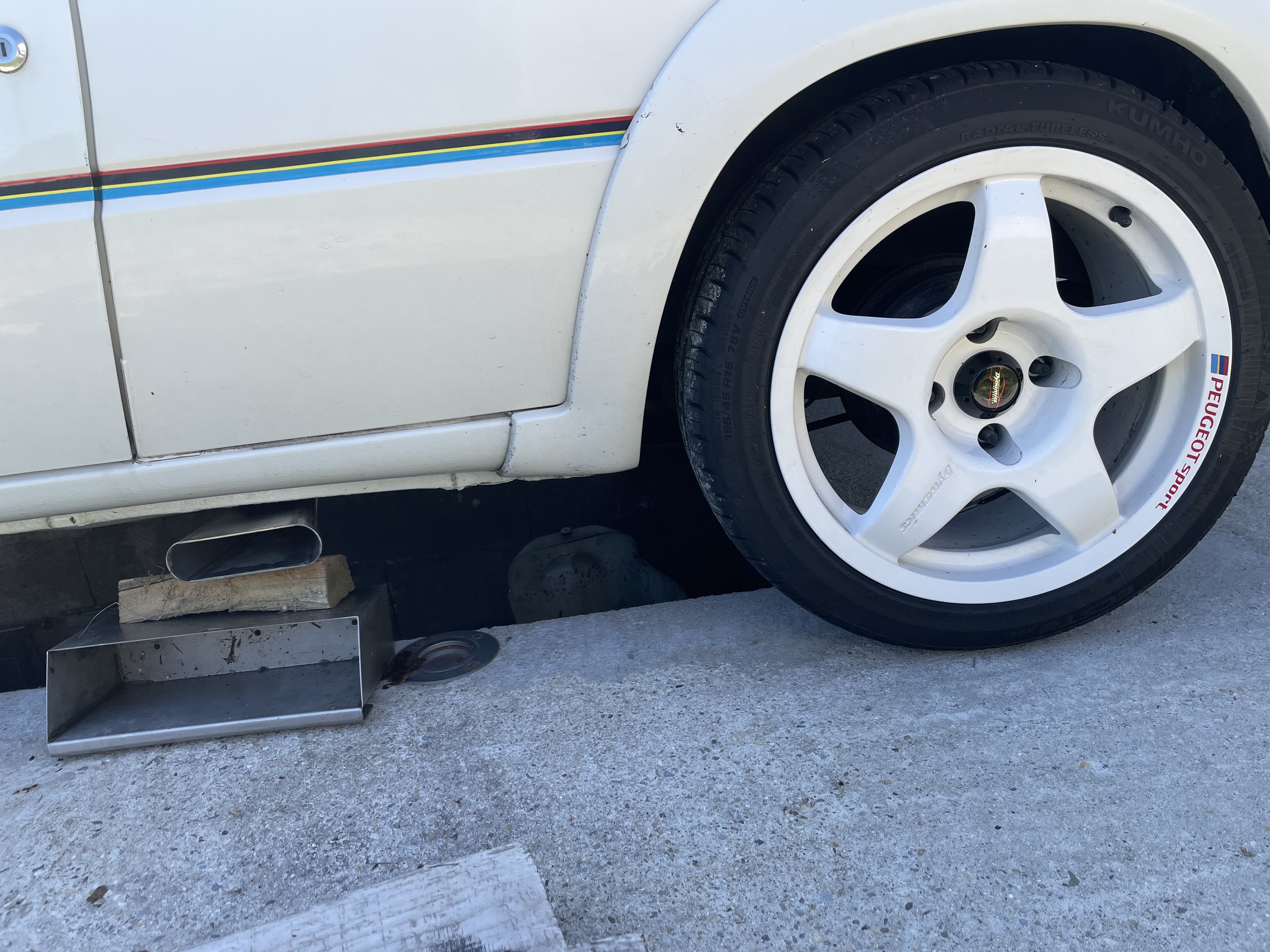

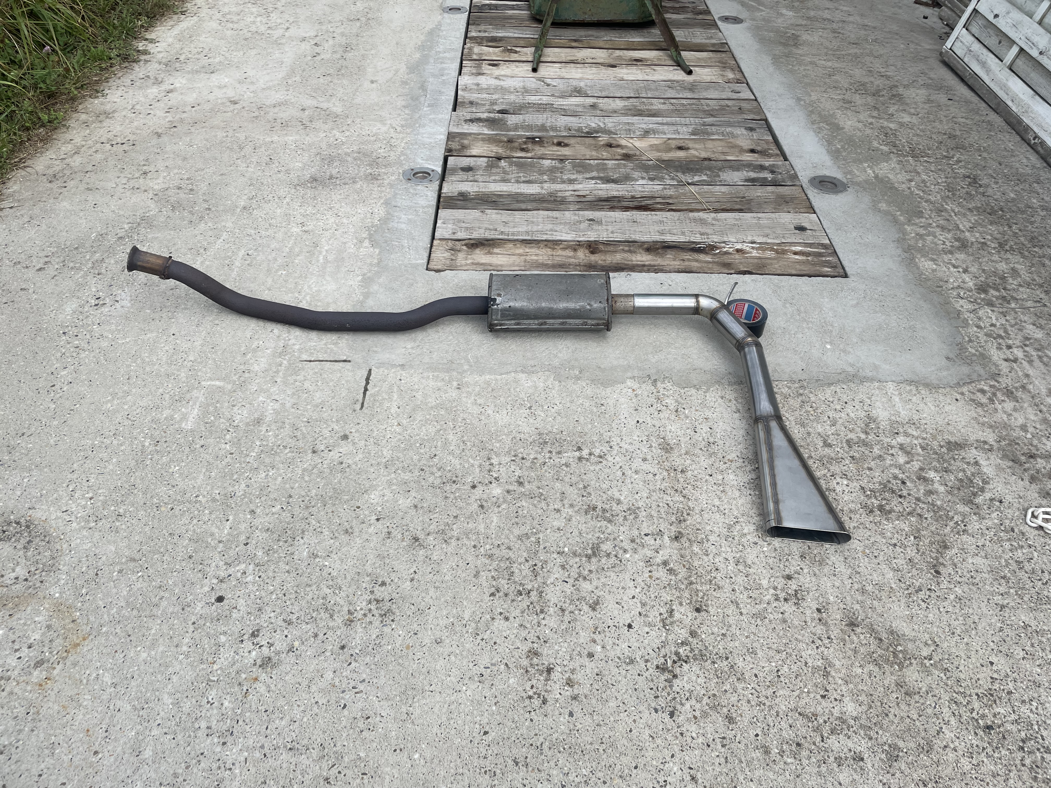

Un aperçu de ce que ça donne avec l’ancienne ligne
Messages : 5147
Has thanked : 595 times
Been thanked : 601 times
Re: 205 Rallye [mickey1969]
Ça va passer avec le réservoir ?
mickey1969
Messages : 1183
Has thanked : 142 times
Been thanked : 224 times
Message par mickey1969 »
Au niveau où il passe le réservoir à un creux…
Il faudrait pas que ça touche trop, trop longtemps… l’autre passait en tous cas B)
Messages : 5147
Effectivement,par contre protéges la durite d'essence :mellow:

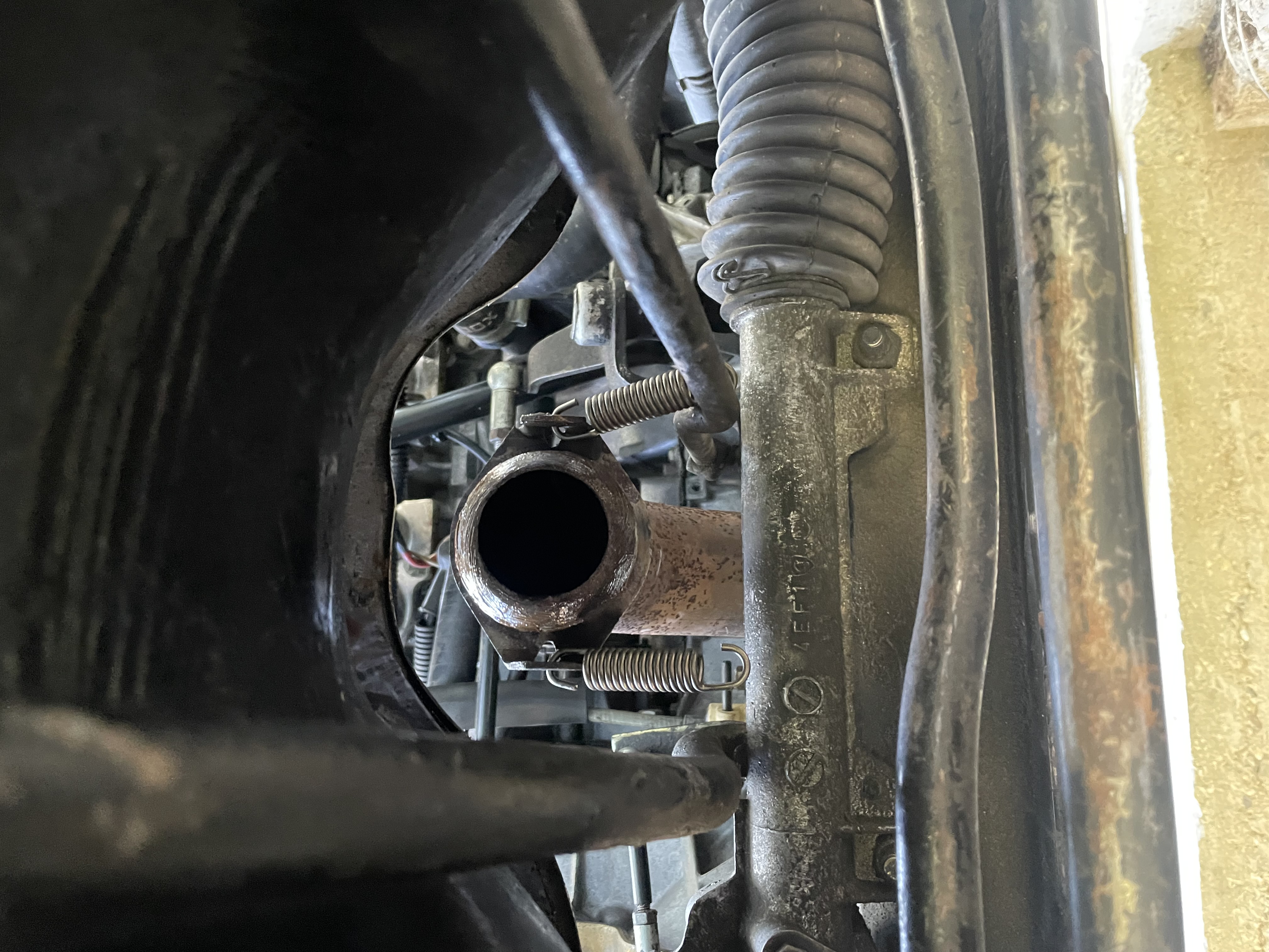

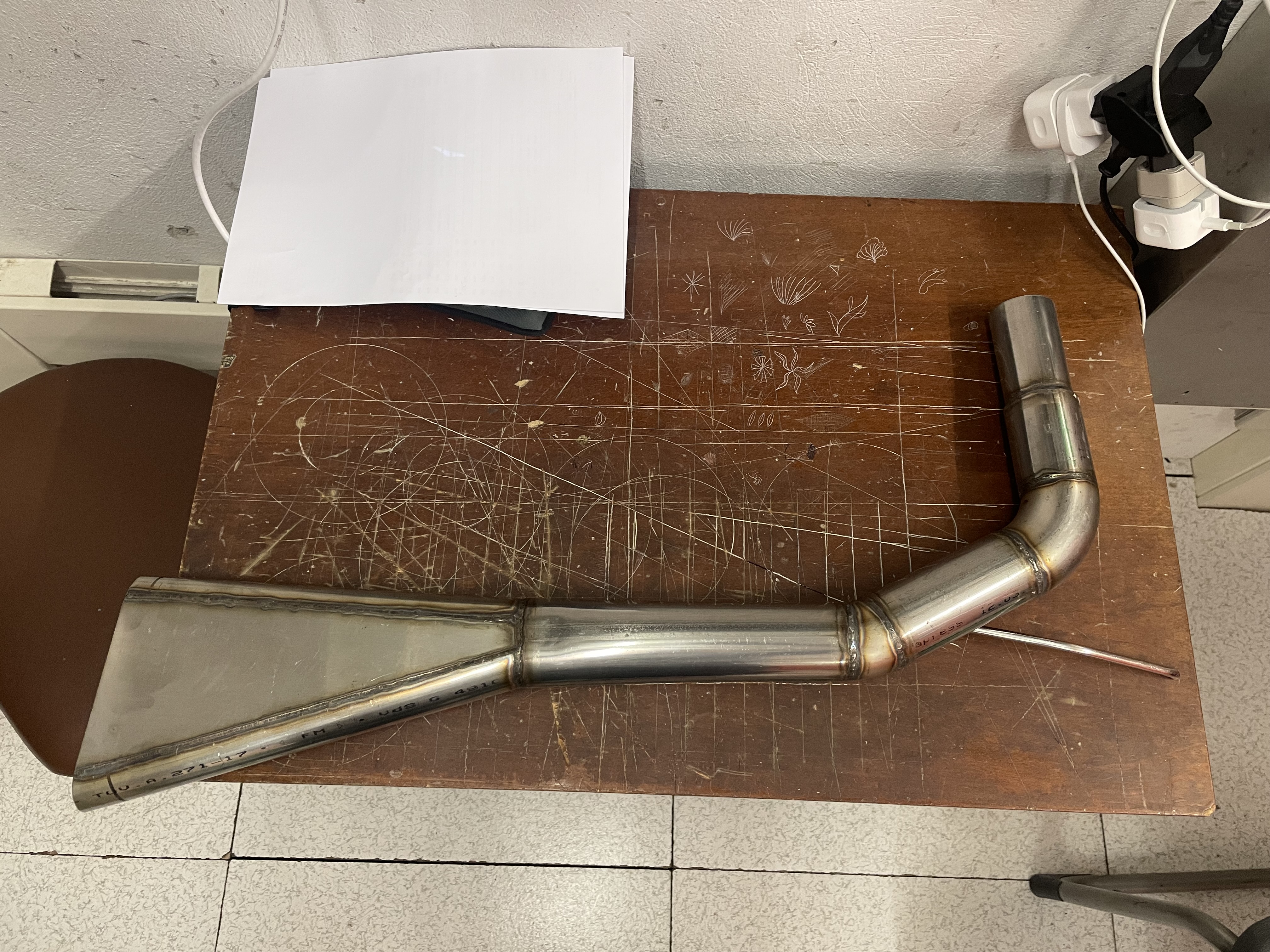

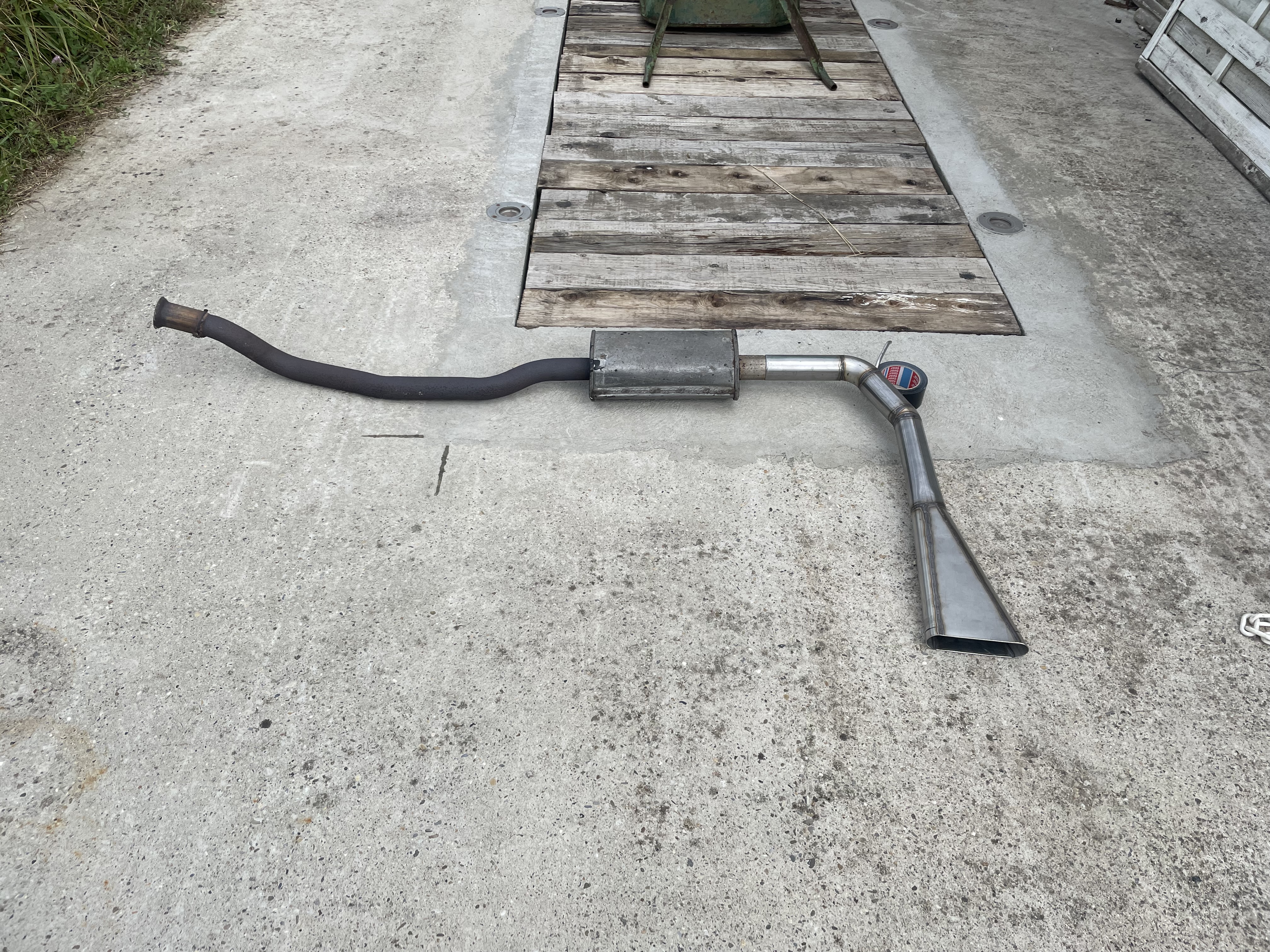

J’ai remonté ma ligne d’échappement après avoir changé la collerette, celle qui était dessus n’avait pas la bonne forme et ça créait des fuites …
On coupe et on ressoude . J’en ai profité pour rallonger de 3 cm avant le silencieux intermédiaire pour faire sortir un peu plus le cône…
C’est là que tout commence.
Ça me convient mieux et plus de fuite
J’ai posé la queue de carpe par dessu pour voir comment ça tombait et voir les modifications à effectuer.
C’est pas trop mal je trouve, maintenant il faut que je déplace la durite qui est un peu trop près de l’échappement, et ensuite lui définir un point d’attache supplémentaire… Sans pour autant percer la caisse , mais ça va le faire !

Une plaque antithermique en bonus ?

Une bande thermique ça devrait suffire genre couverture anti-feu
