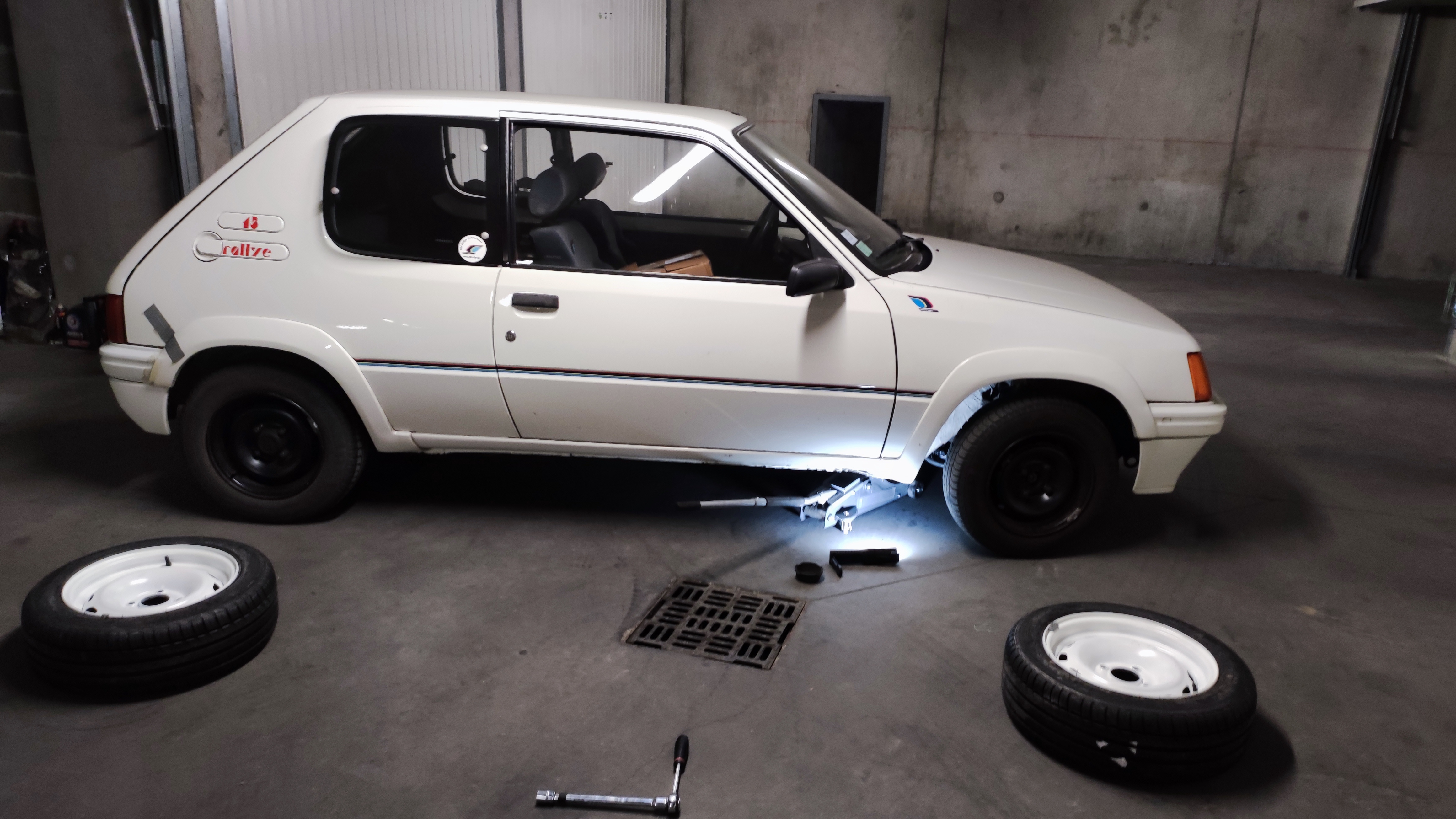

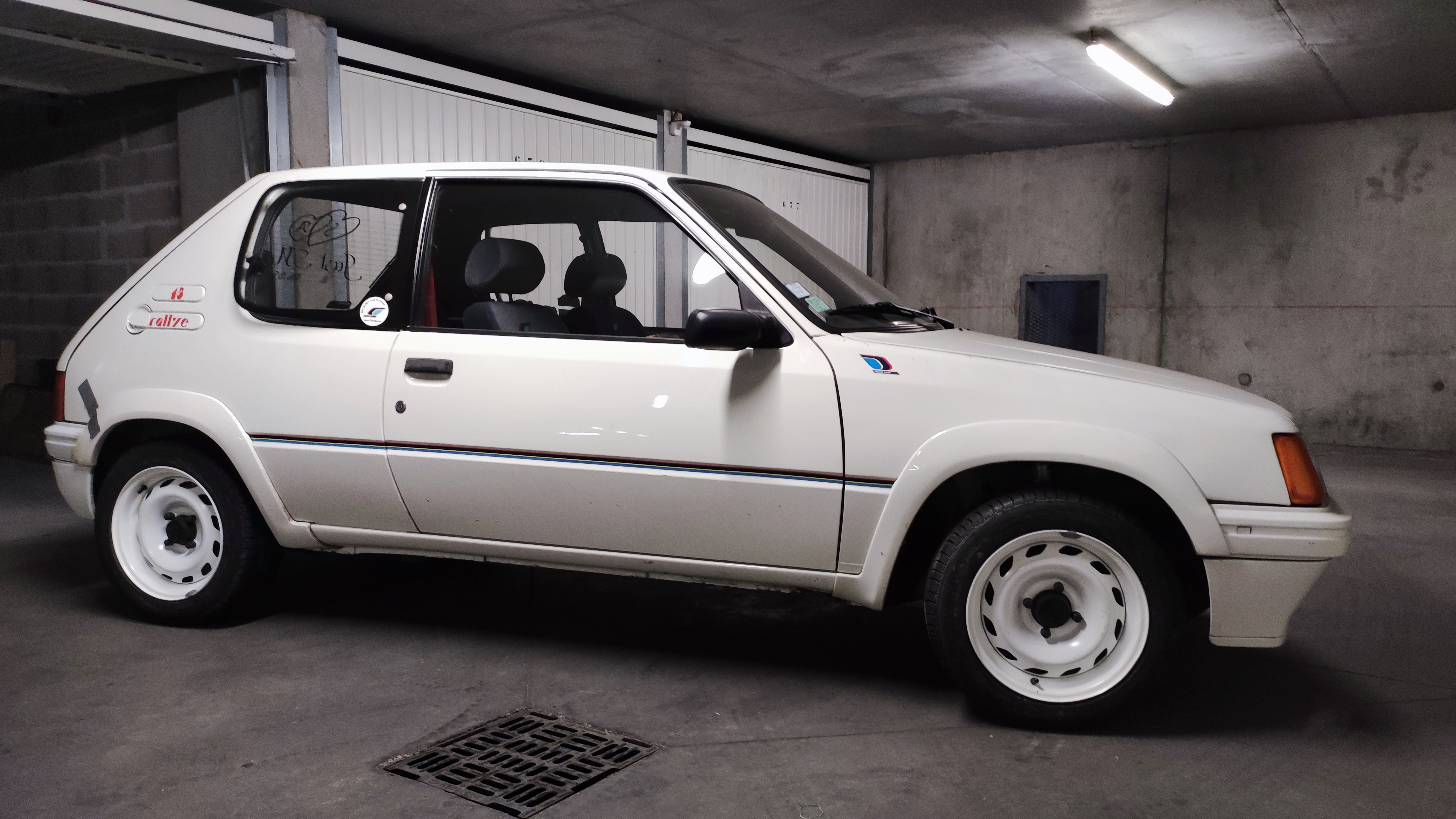

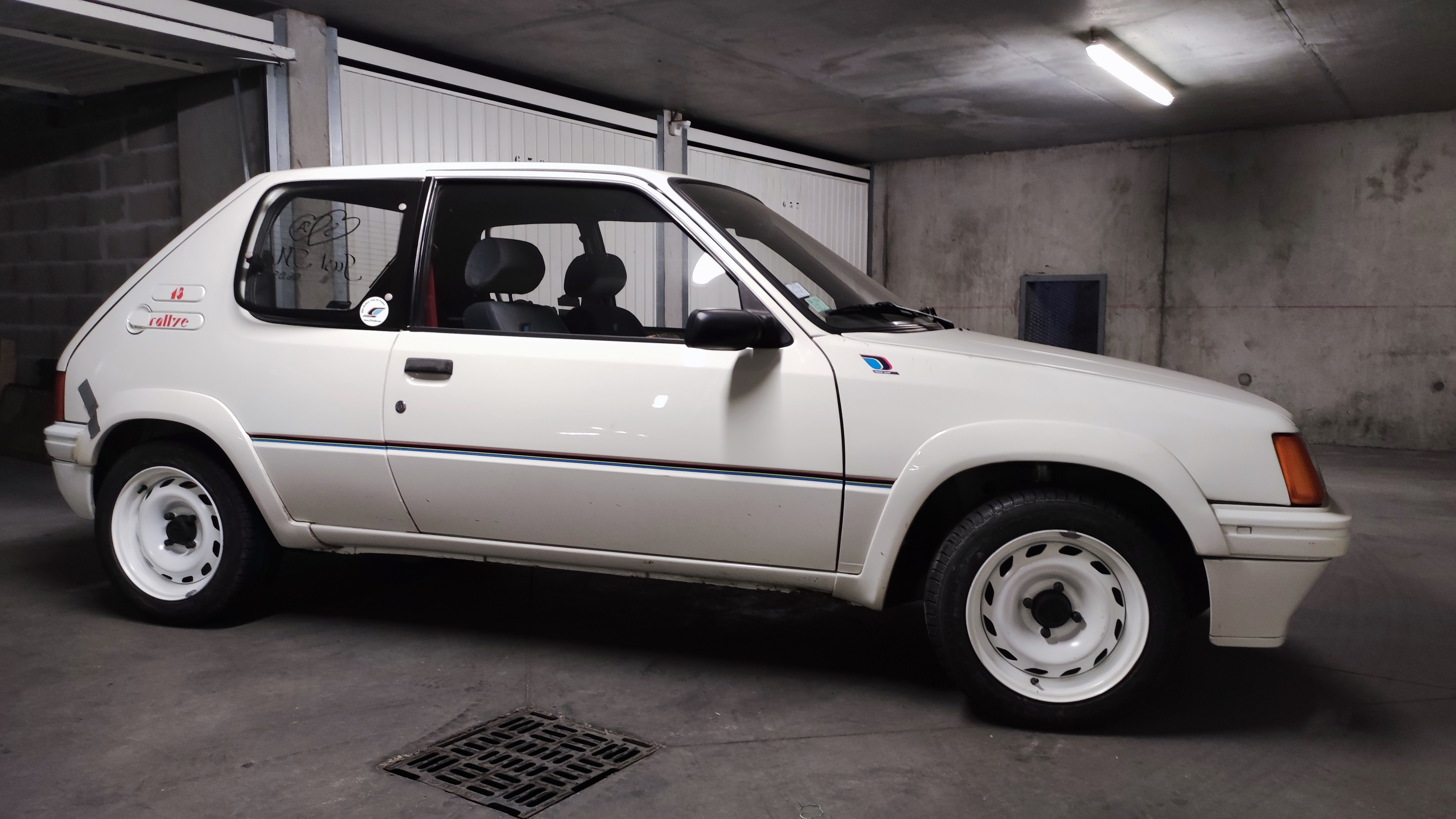

Montage des roues en 14'

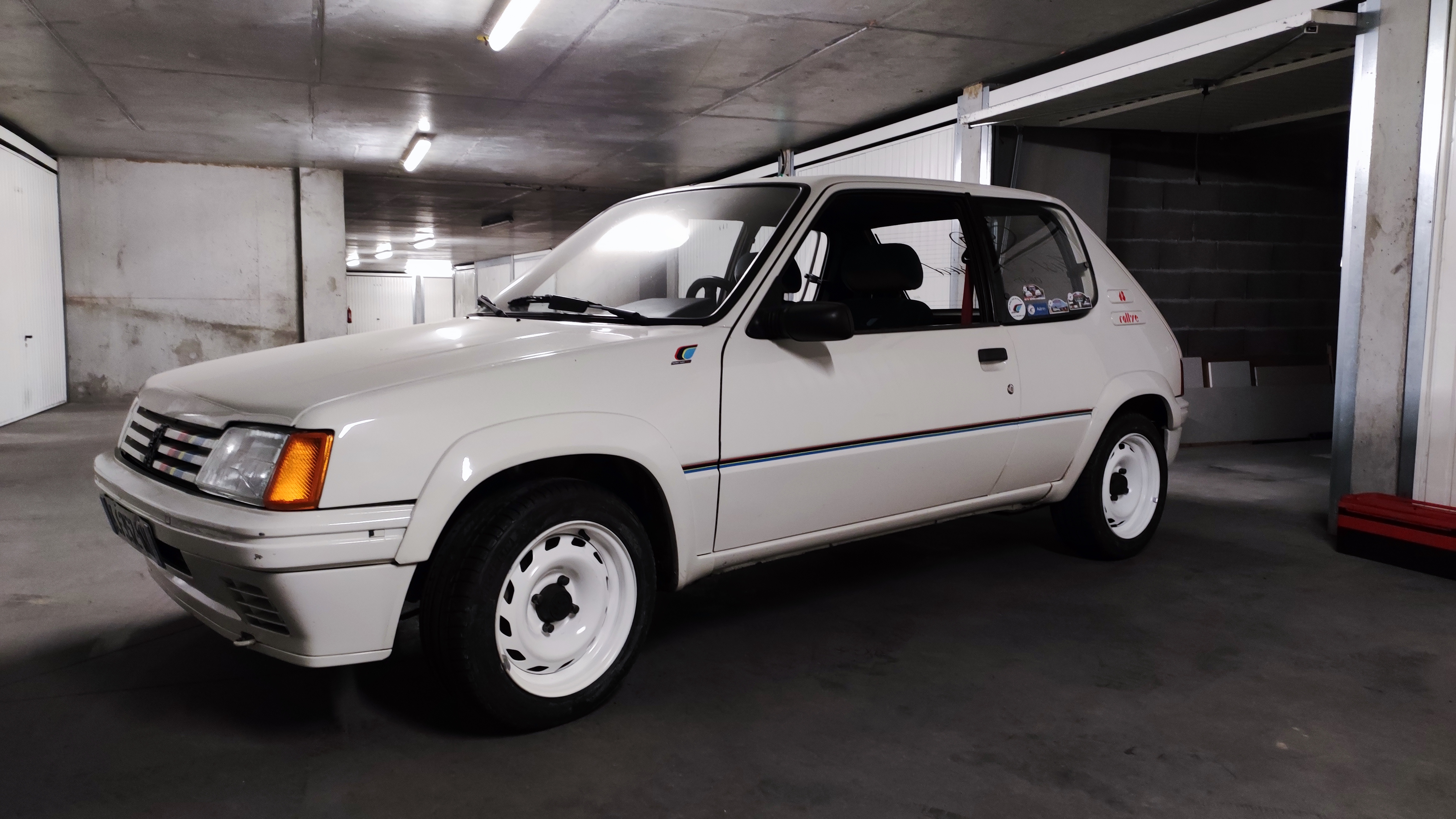

Et demain, parallélisme

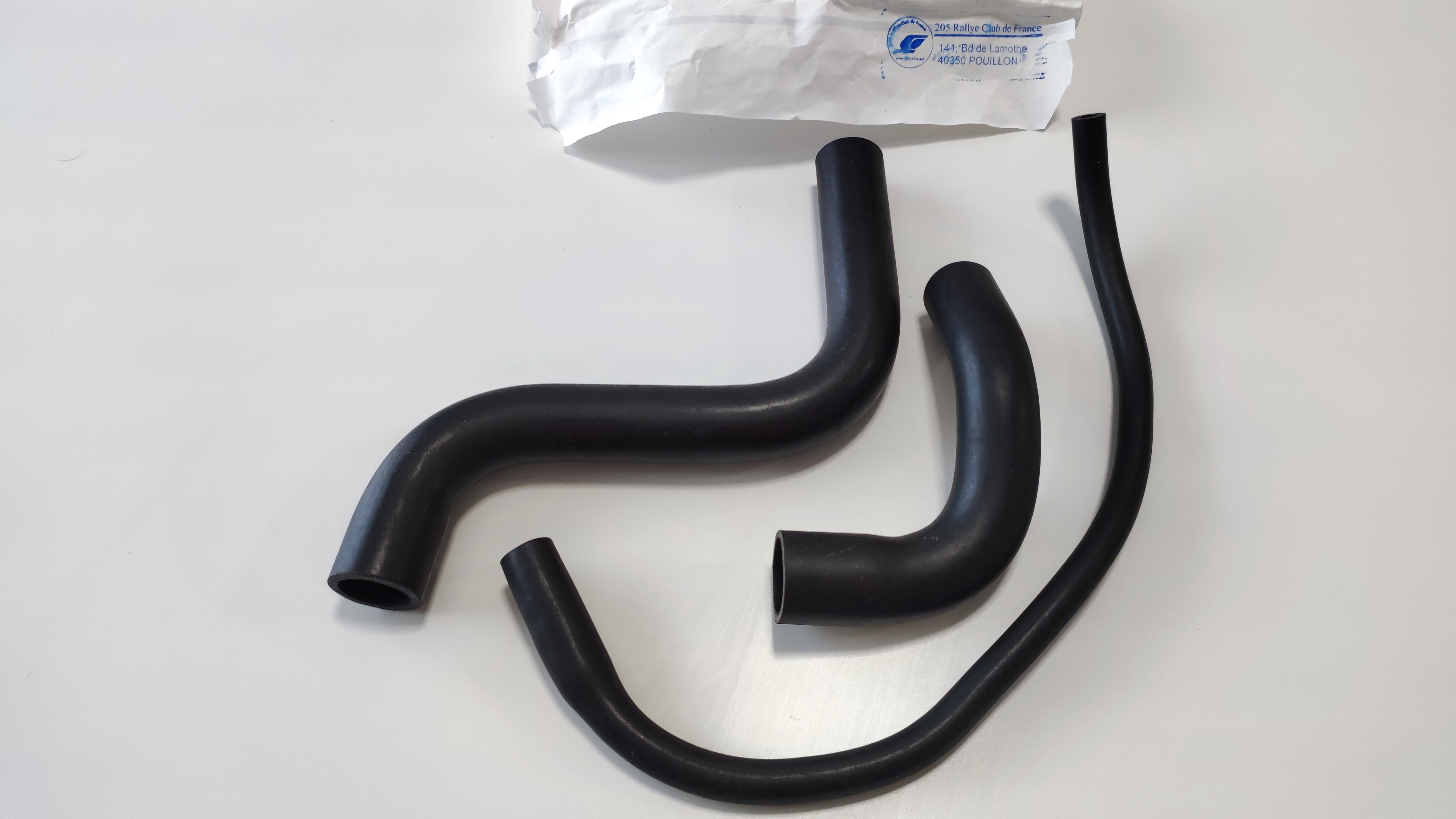

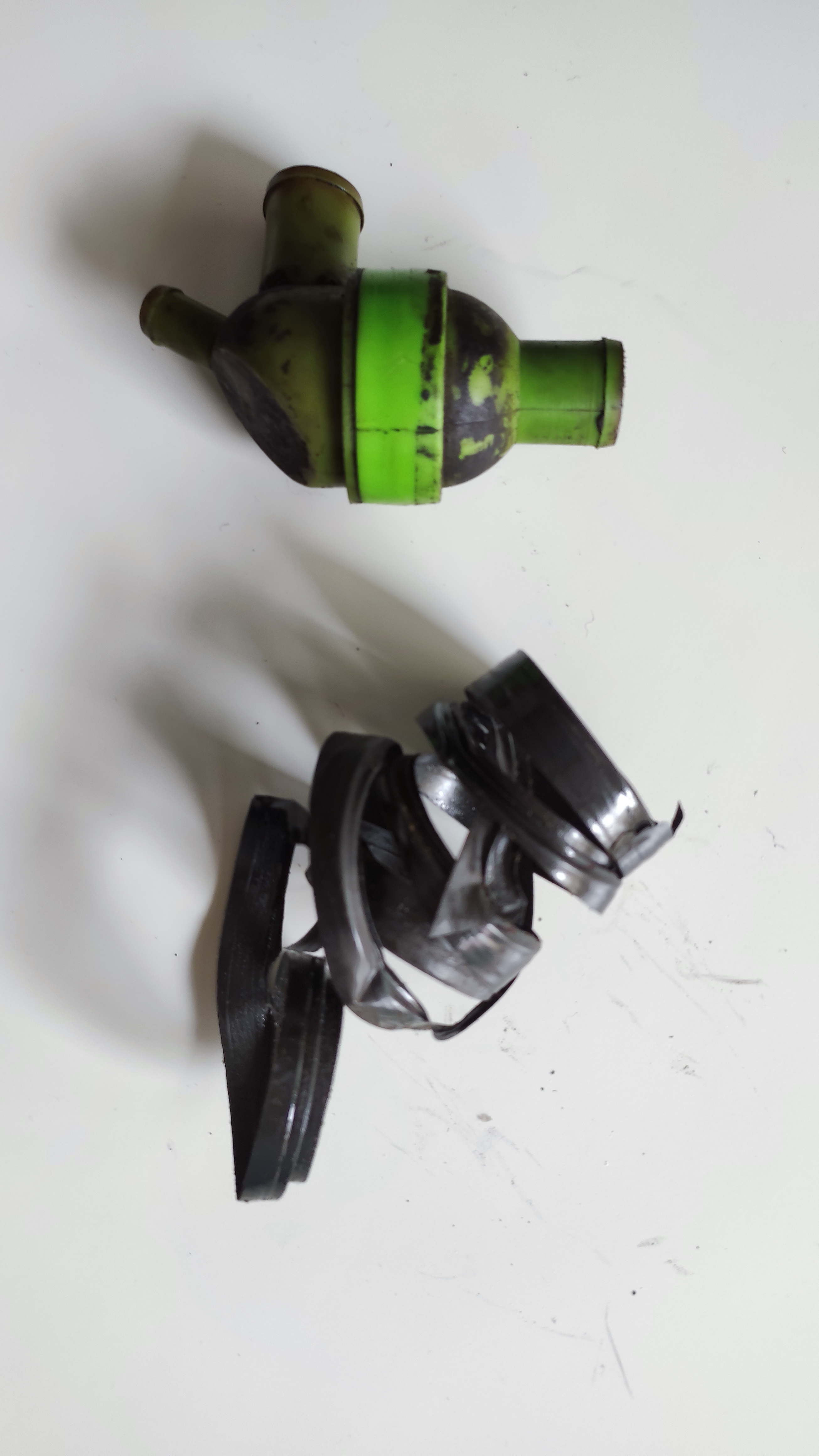

Teelck a écrit : 02 mai 2024, 06:51 Et bah…. Ça c’est une bien bonne <oo> grosse révise !!!
Tu te fais si peu confiance que tu remontes tout au silicone bleu ? :blink:
Moi j’ai jamais mis ça quand je monte des joints neufs. Si tes plans de joints sont bien propre, t’en a pas besoin en principe.
Pourquoi ne changer qu’un seul côté (triangle, rotule, cardan) ?
Avec ça, tu vas pouvoir envoyer du gros à la concentre.
Oui, grosse révision
Disons que je n'ai pas envi de revenir sur cette fuite au niveau du boîtier de pompe à eau :mrgreen:
Les plans de joints sont bien propre :ok:
J'avais déjà changé l'autre côté jusqu'à ce que je me blesse...
Oui :)

Prête pour la géométrie

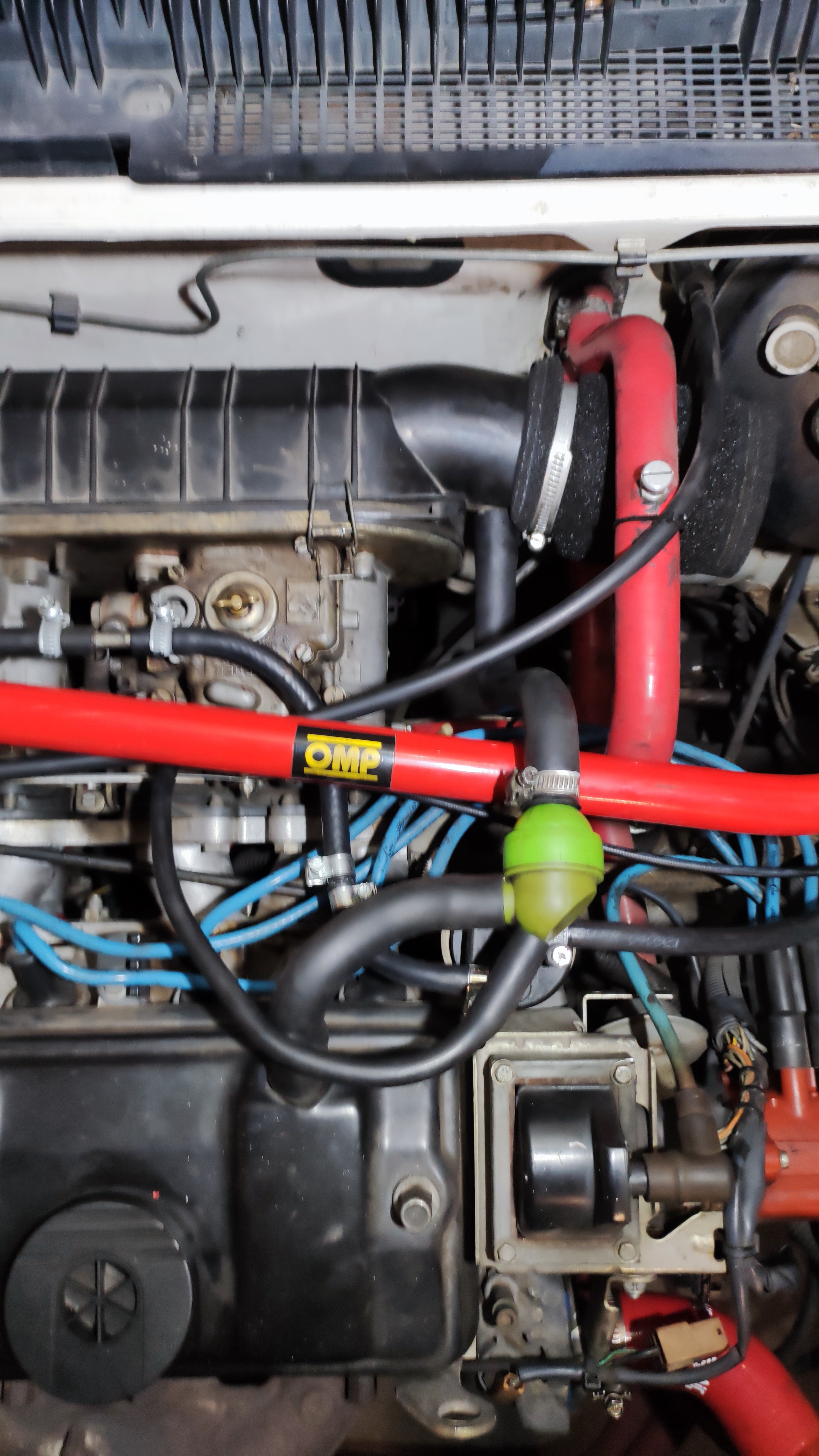

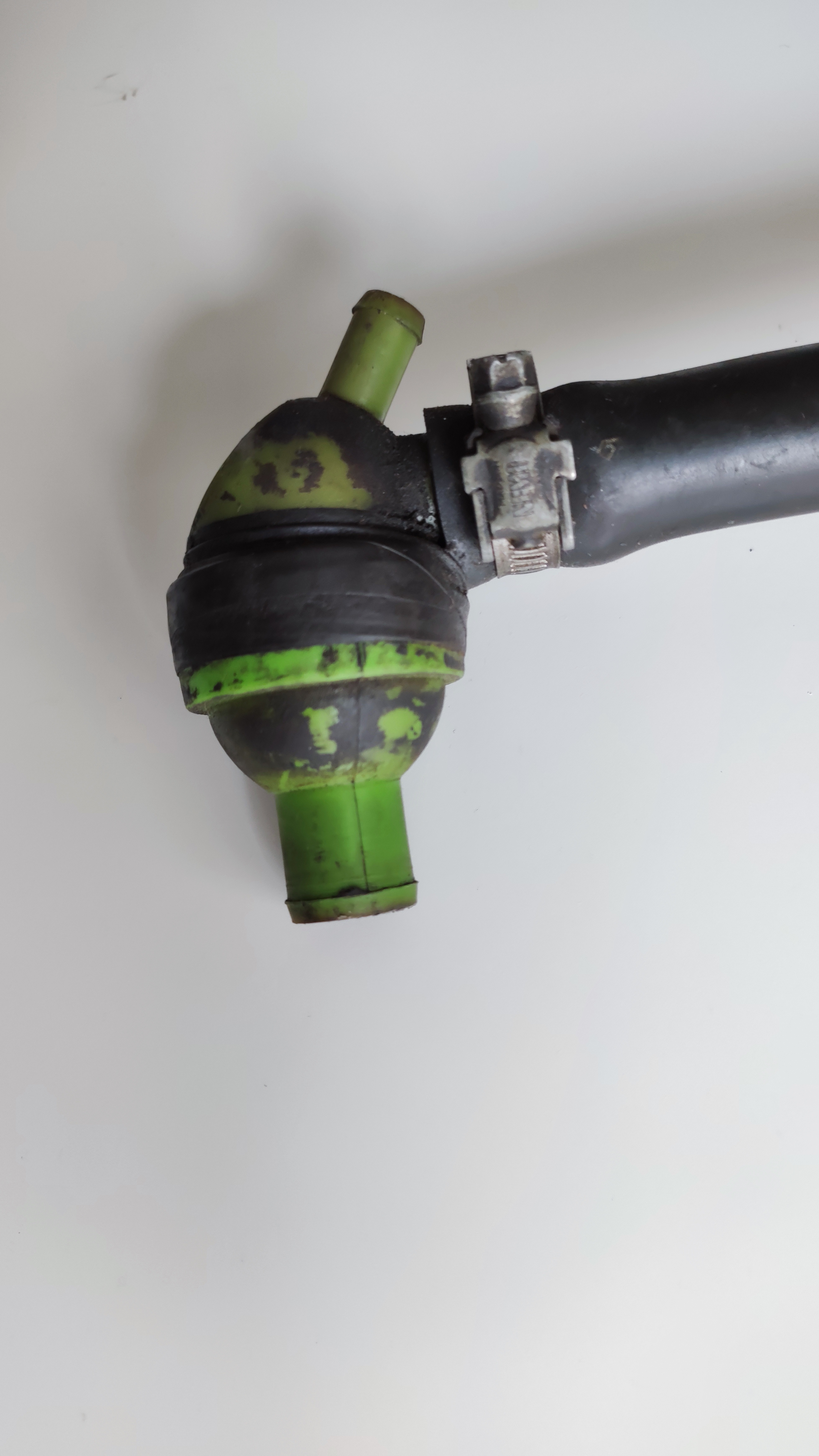

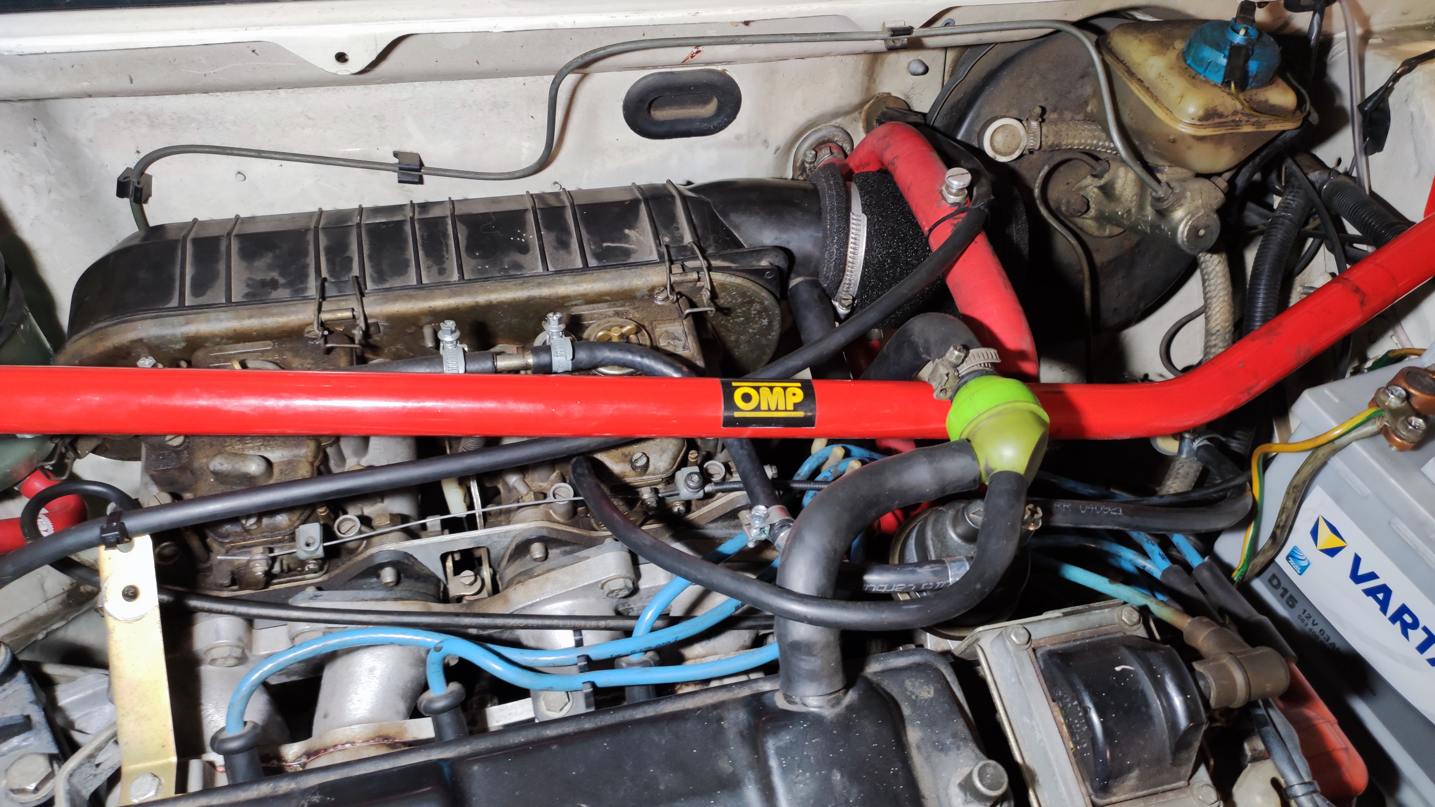

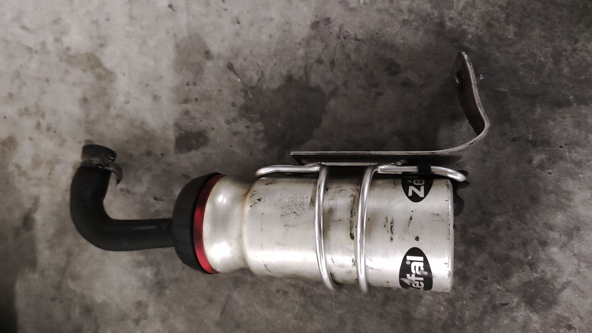

Hier, je n'ai pas réussi à installer la boîte à air refabriquée...
Elle est proche du mastervac je trouve
Et tombe pas en face de la fixation du bas
Par contre j'ai installé le reniflard d'origine

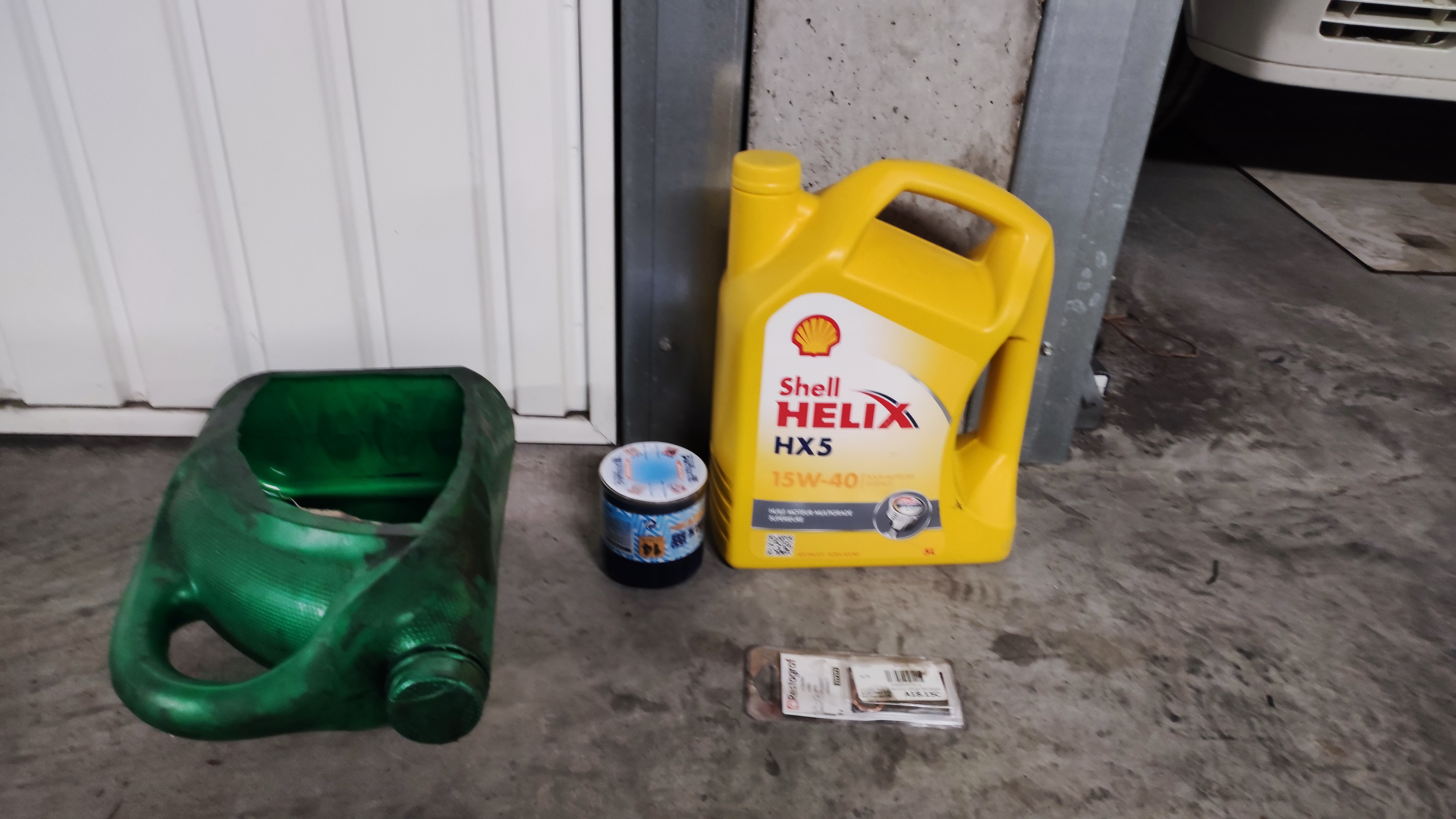

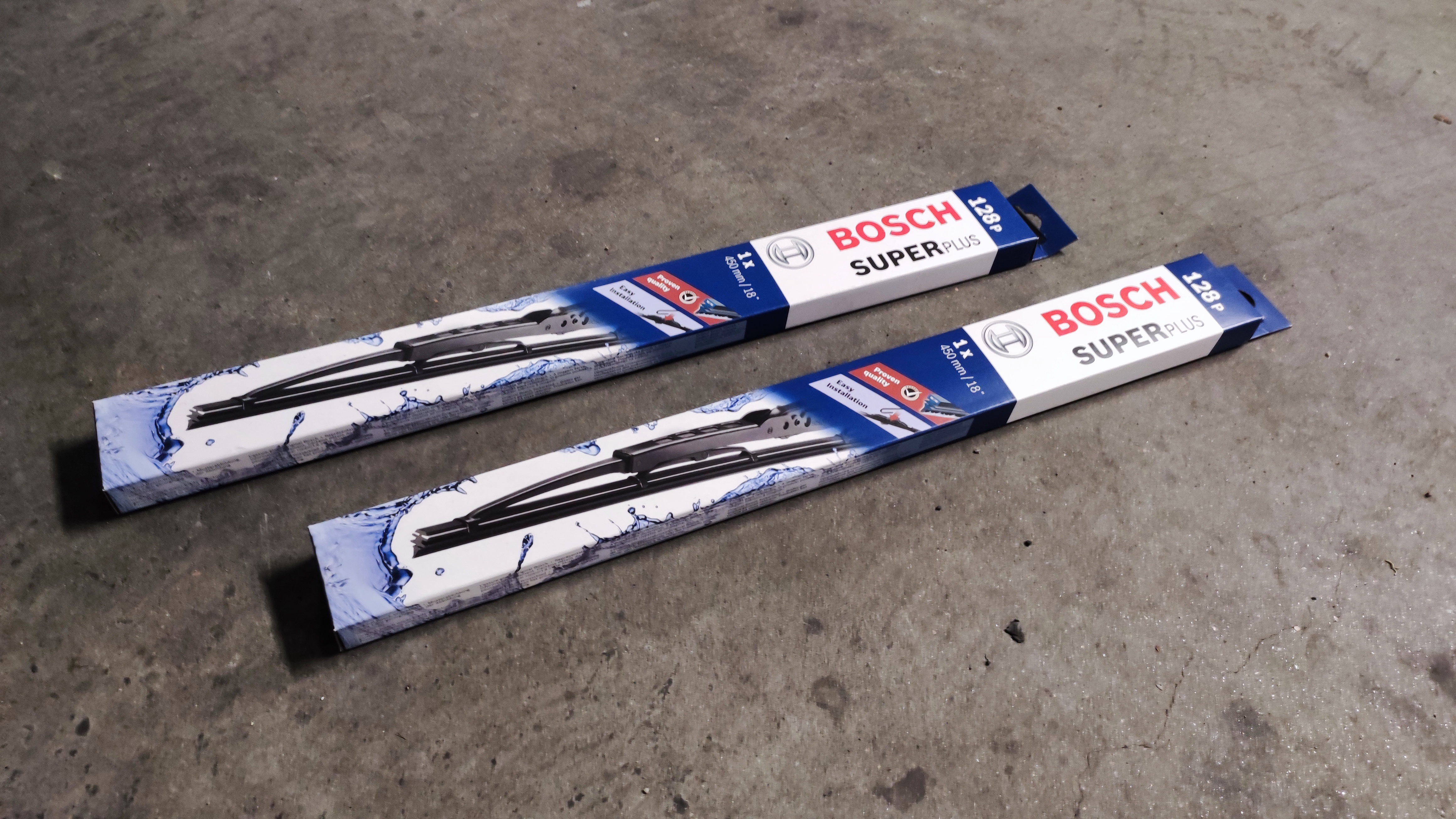

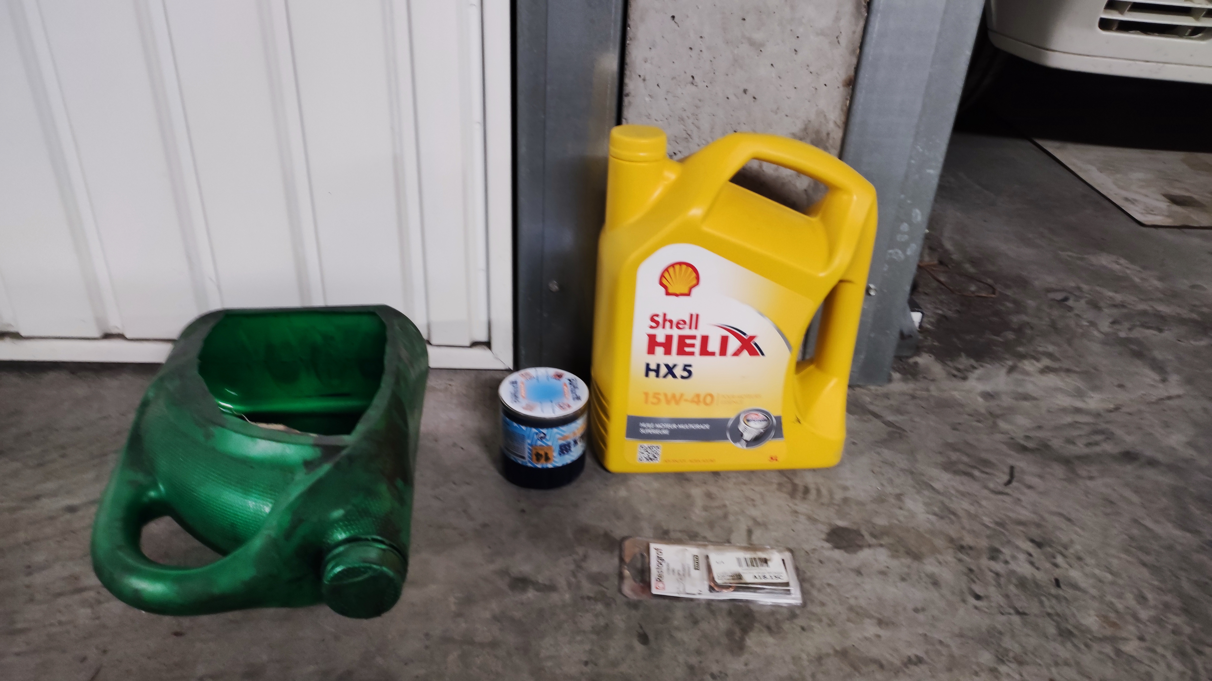

Vidange moteur
Échange des balais d'essuie glace

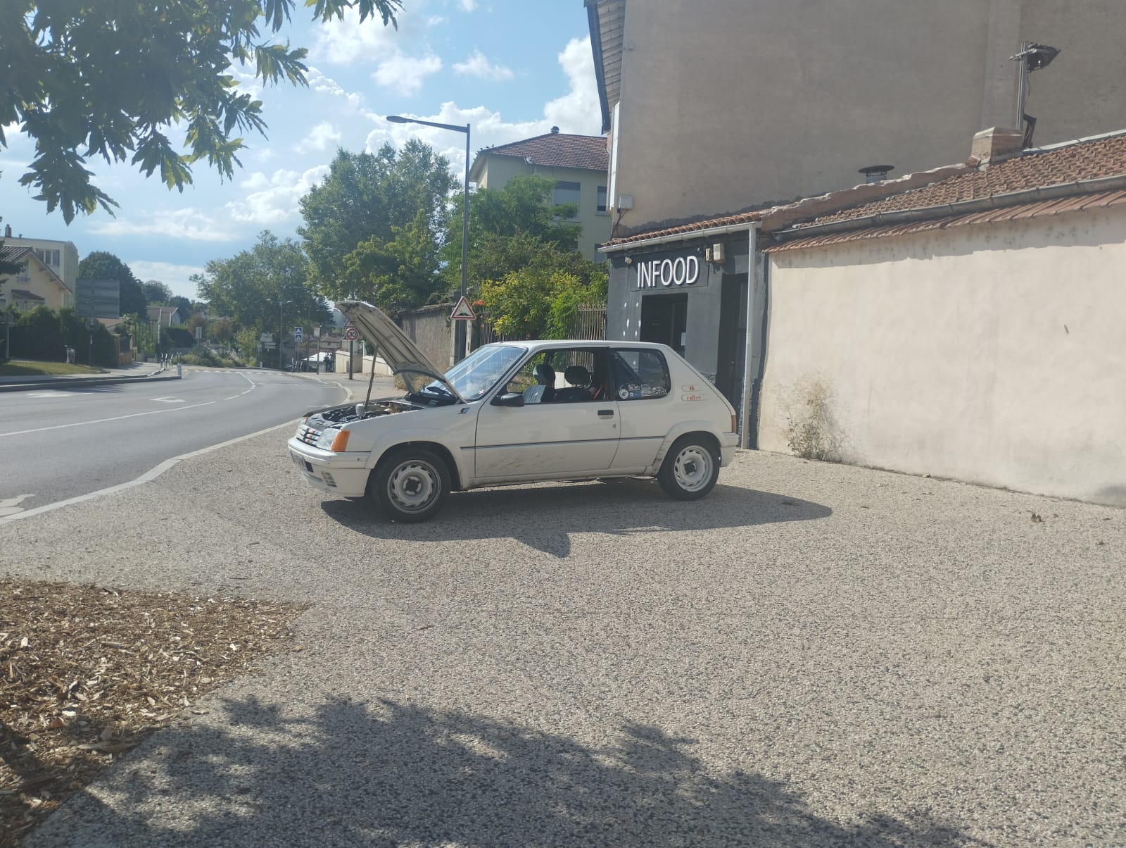

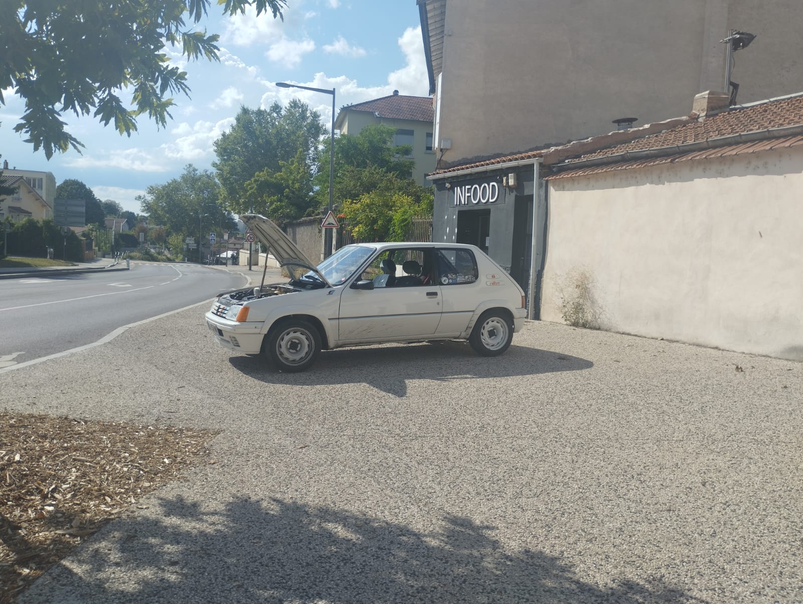

Titine est tombée en panne le 15 Août en rentrant du restaurant,
Elle a calée d'un coup en haut de la montée des forts à Caluire,
Avec en prime des flammes qui sont sorties du pot d'échappement lorsque j'ai voulu redémarrer :D
Résultat, changement du module d'allumage (que j'avais sur moi ainsi que des outils) :ok:
Va falloir que j'en retrouve un pour secours :ok:

Messages : 1774
Has thanked : 107 times
Been thanked : 151 times
Re: [VroomVroomDoliprane] Présentation de "titine"
c 'est dispo en neuf chez oscar ou autres , Aubrey
Messages : 19657
Has thanked : 1635 times
Been thanked : 1160 times
Panne toute simple.
B)
Messages : 5891
Has thanked : 744 times
Been thanked : 1044 times
jean a écrit : 19 août 2024, 08:04 Panne toute simple.
B)
Oui mais tellement galère qd ça t’arrive !!
Messages : 13578
Has thanked : 529 times
Been thanked : 1172 times
Si tu ce qu'il faut dans la voiture, tu es reparti en 5mn ! :ok: (ça m'est arrivé il y a quelques mois :mrgreen: )
Messages : 5891
jean-luc13 a écrit : 20 août 2024, 19:51 Si tu ce qu'il faut dans la voiture, tu es reparti en 5mn ! :ok: (ça m'est arrivé il y a quelques mois :mrgreen: )
Oui je sais. Mais si tu es sur une autoroute ou une 2x 2voies bah tout de suite c’est plus critique !!! :mrgreen:
Aubrey
Messages : 477
Has thanked : 39 times
Been thanked : 42 times
Message par Aubrey »
C'est plutôt bien tombé pour ma part :)
On m'a klaxonné au feu où j'ai calé mais c'était pour prévenir des flammes qui sortaient de l'échappement :mrgreen:
206+
205 rallye
AX sport
Messages : 13578
Moi elle avait coupé net en sortant d'un rond-point, quand j'ai vu l'aiguille du compte-tours tomber brutalement à zéro, j'ai compris de suite. :mrgreen:
Sur l'élan, j'ai réussi à me garer sur le côté pour remplacer le module et pu repartir rapidement :ok:
