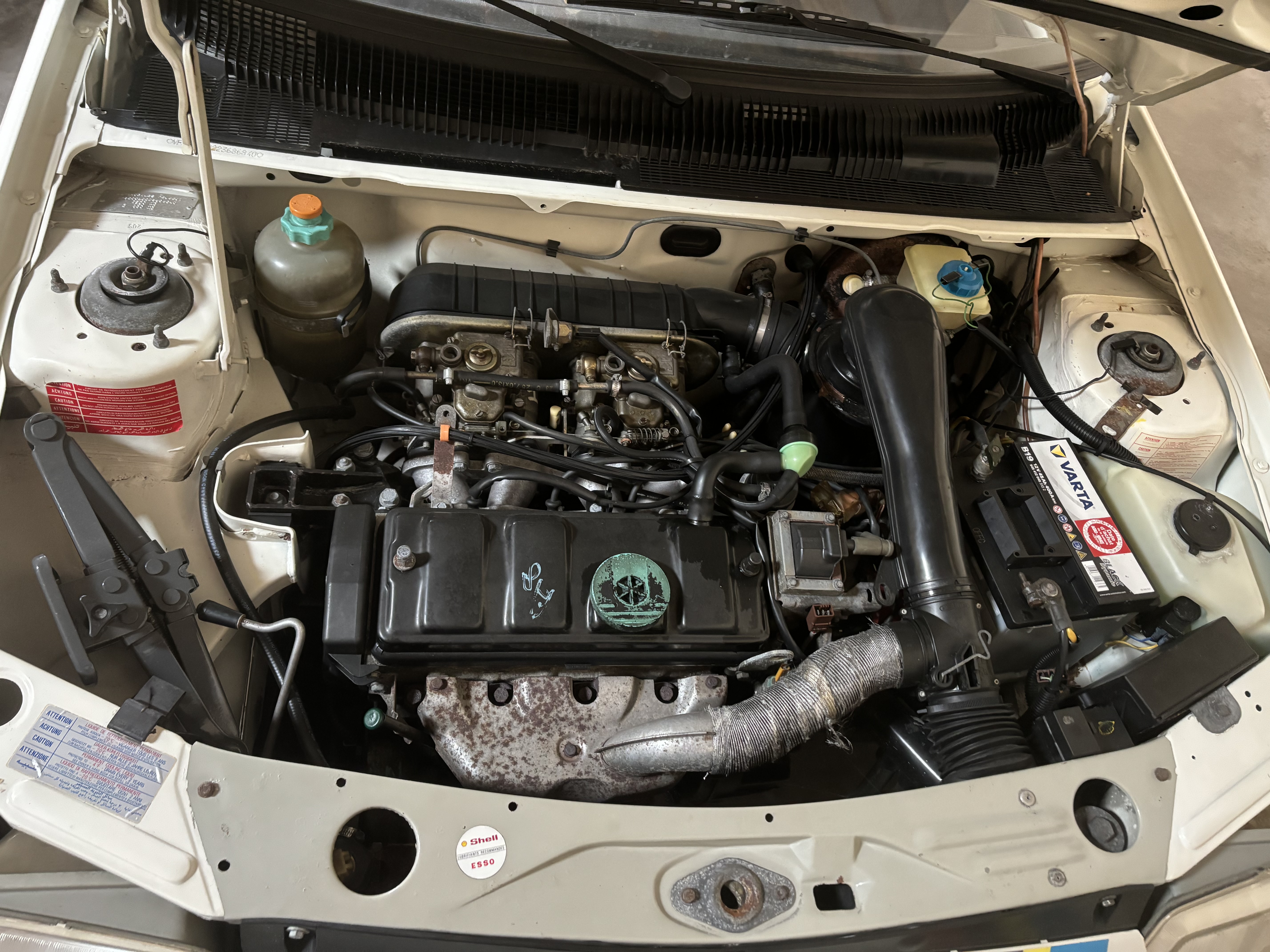

Nouveau membre je souhaite vous soumettre une photo concernant une rallye que je souhaite acheter ! Une soudure près du support moteur ?! Cordialement
Messages : 5226
Has thanked : 620 times
Been thanked : 631 times
Re: Avis compartiment moteur

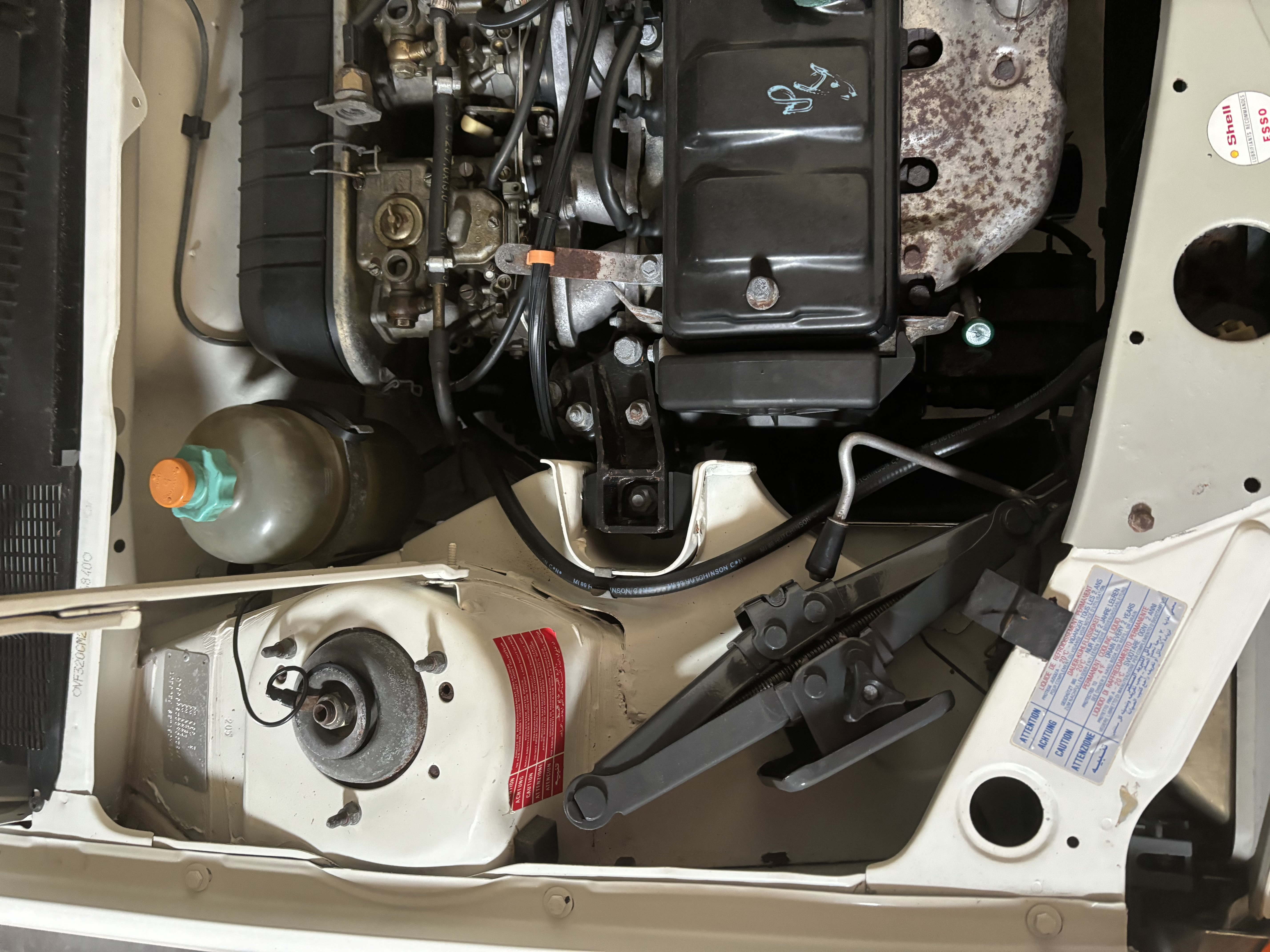

Il y a bien des cordons de soudure sur le support moteur,si tu as des doutes,mets nous d'autres photos du compartiment,passages de roue, berceau, trains, intérieur,ça pourra aider dans ton choix,il n'est pas rare de tomber sur des fausses rallyes :ph34r:

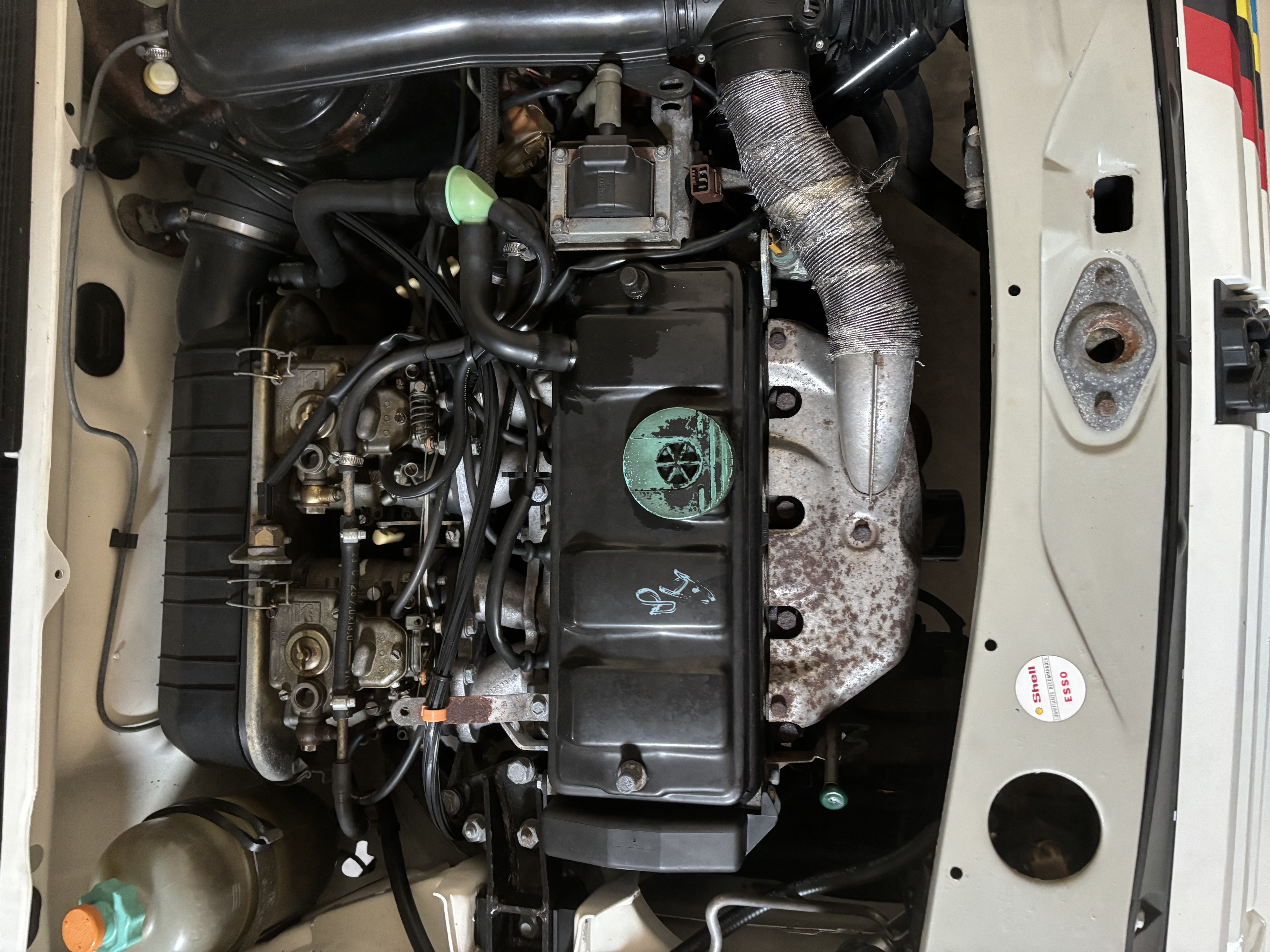

Ça a l'air correct vu comme ça,c'est une phase 2 ?
Le ressort sur le starter c'est pas d'origine, celui d'origine doit être hs

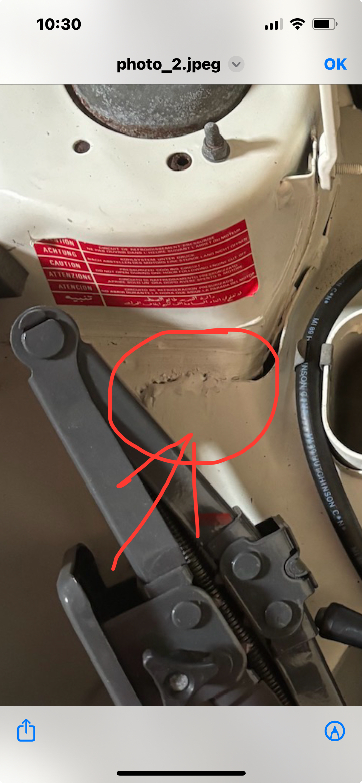

Et concernant la soudure sur la première photo entourée en rouge ? C’est ça qui me chiffonne ?!?

Effectivement la soudure est pas jolie.
Soit le support à été changé (peut être à t'elle tapé)
Soit c'est une merguez remontée à partir d'une caisse de junior.
Difficile à dire. Il faudrait je pense voir les passages de roue arrière pour savoir s'ils ont été retouchés. Ceux des rallyes sont élargies pour les extensions.

Sache que chez Peugeot il n’y avait pas que des champions du cordon se soudure !!! :lol:
Parfois il y en a de très moches…
Moi je ne vois rien de choquant ou alarmant dans ton compart.
Phase 2. Le collecteur correspond bien au modèle. :ok:
Un p’tit ressort qui se promène au niveau d’un volet de starter et qui n’a rien à faire là. Mais le reste me semble bien. :ok:

Merci pour vos réponses ! Tout correspond c’était ce cordon de soudure affreux !? Train arrière jaune, passage de roue impeccable apparemment ?! Elle est en Corrèze ! Mais était chez le premier propriétaire près de Dijon !

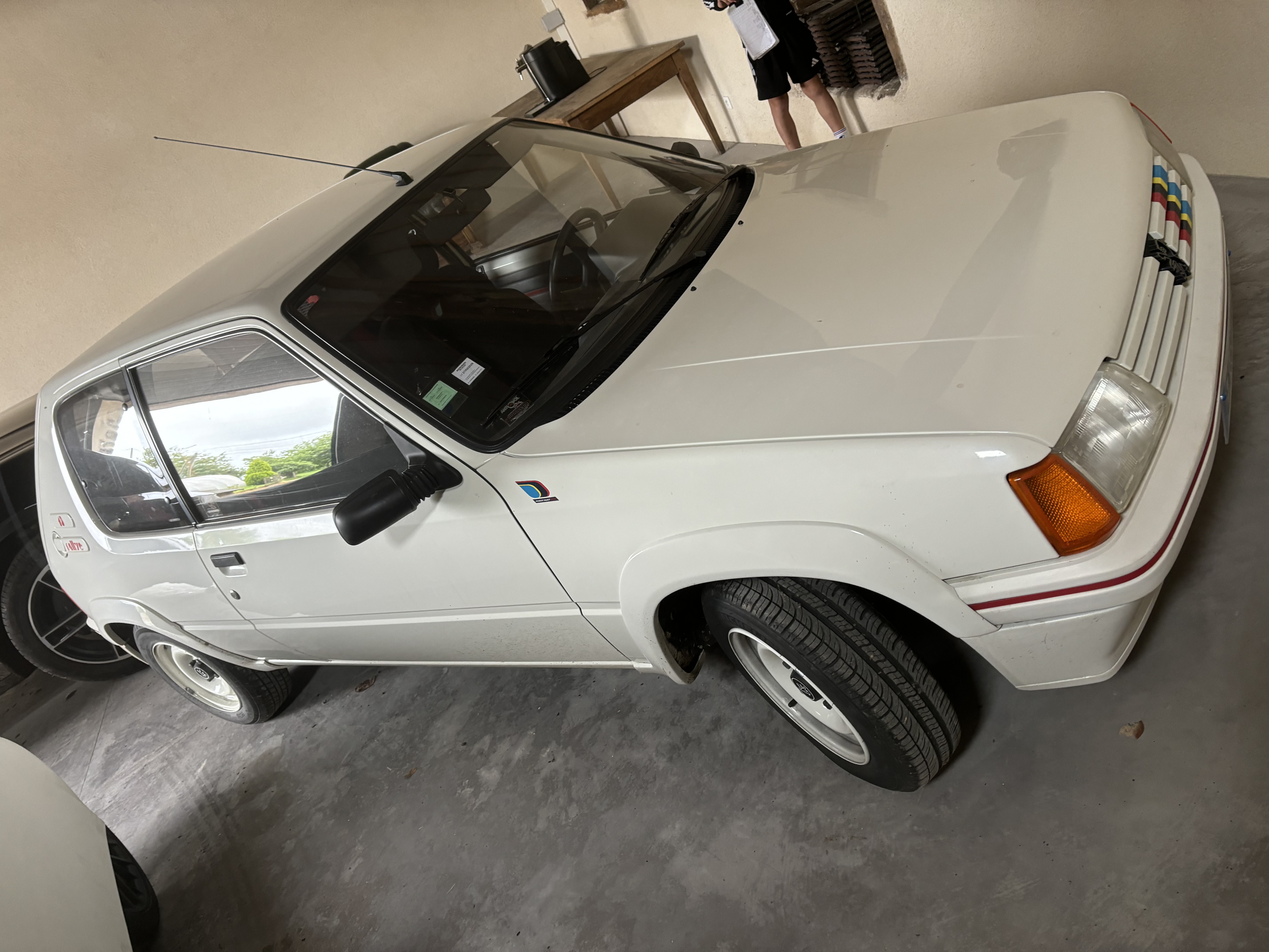

Ph2 avec clignotants orange <_<
Messages : 1884
Has thanked : 18 times
Been thanked : 233 times
olivF2000 a écrit : 13 juil. 2024, 13:53 Ph2 avec clignotants orange <_<
Ça va, ce n'est pas grave ça :lol:
J'ai bien l'inverse :mrgreen:

Peut on me dire différences pH 1 et pH 2 à part les clignotants av et ar ?

Perso je suis comme toi: cette soudure est très moche et je passerais mon chemin...

Didbel a écrit : 13 juil. 2024, 14:01 Peut on me dire différences pH 1 et pH 2 à part les clignotants av et ar ?
Pas grand chose d'autre à part la durite d'admission d'air, de mémoire une sonde de température supplémentaire sur les carbus, les plastiques intérieurs noirs.
Pour tout ce qui est mécanique, train roulant etc c'est du pareil au même
