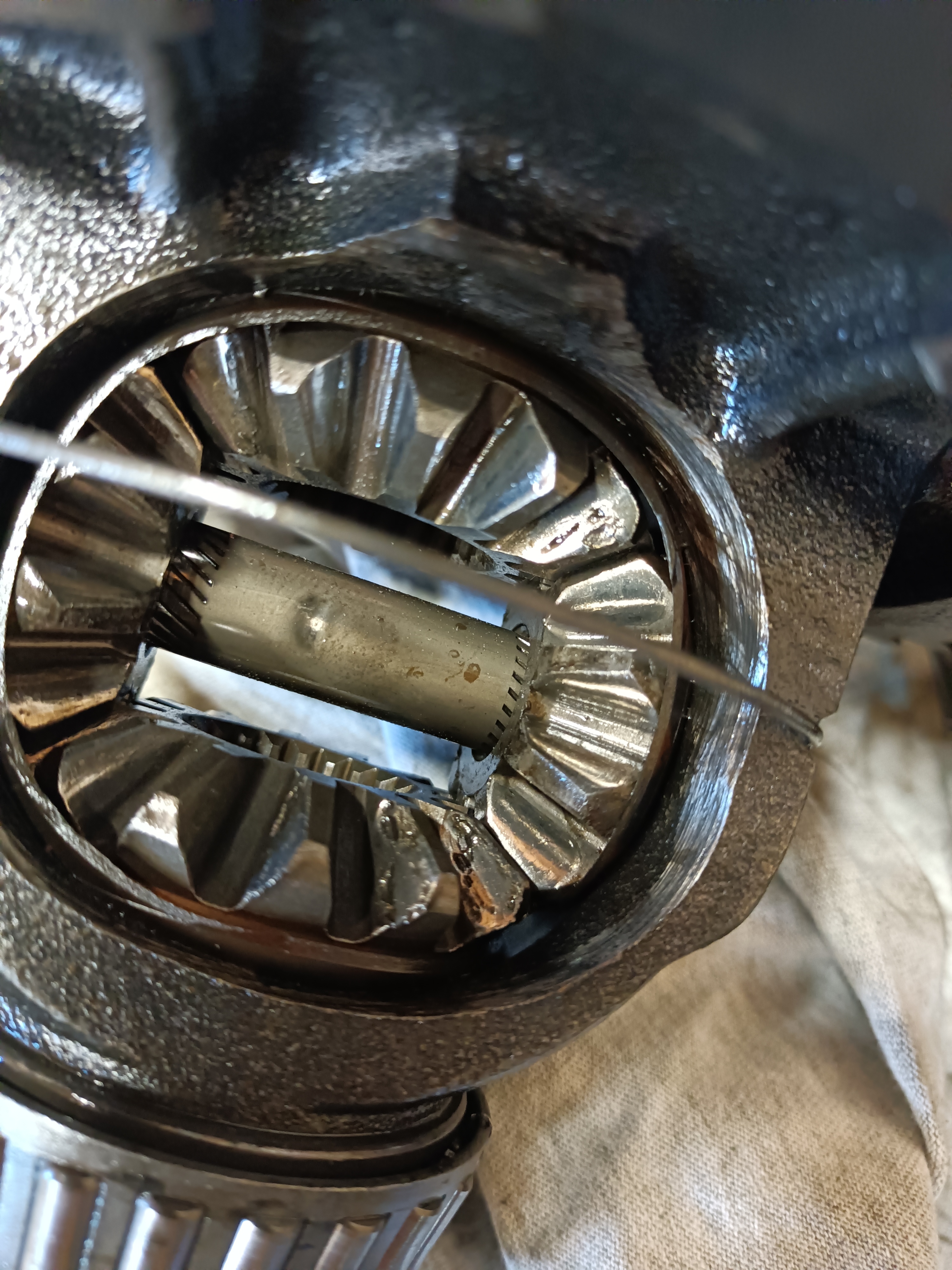

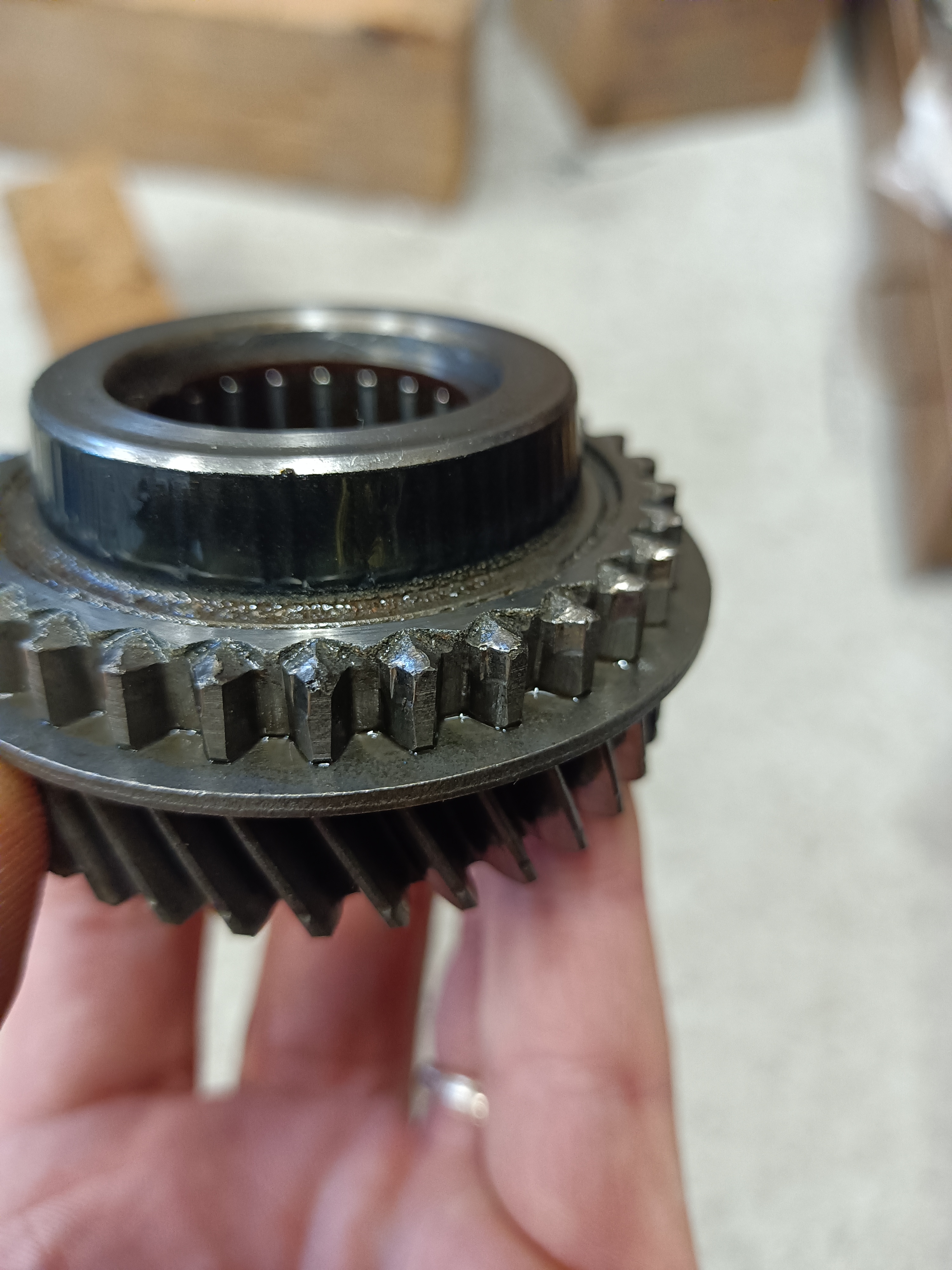

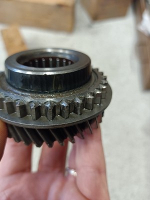

Suite au démontage de ma boîte je suis à la recherche d'un pignon receveur de 5 ieme.
Le mien est pas mal usé. J'ai une boîte donneuse mais il est dans le même état
J'ai aussi découvert des cratères dans les satellites
Quelqu'un a déjà eu ça ?

Soit ils ont rouillés.
Soit c’est la depuis le début !!
Je ne vois pas ce qui creuserait des trous dans la matière comme ça !!!

Toutes les boites que j'ai ouvertes avaient les pignons de diff mangés comme ça.

Bon ça me rassure, c'est la 1ere boîte de vitesse que j'ouvre.jean a écrit : 24 avr. 2024, 07:45 Toutes les boites que j'ai ouvertes avaient les pignons de diff mangés comme ça.![]()
Je vais quand même les remplacer par ceux de ma donneuse qui sont nickel.

Ah oui, il faut les remplacer, c'est de l'usure !

Regarde dans la bourse aux pièces de la concentre.
Rallye2 vend un ensemble de pignons de 5ème.

Oui merci je suis tombé dessus dans mes recherches, je l'ai déjà contacté

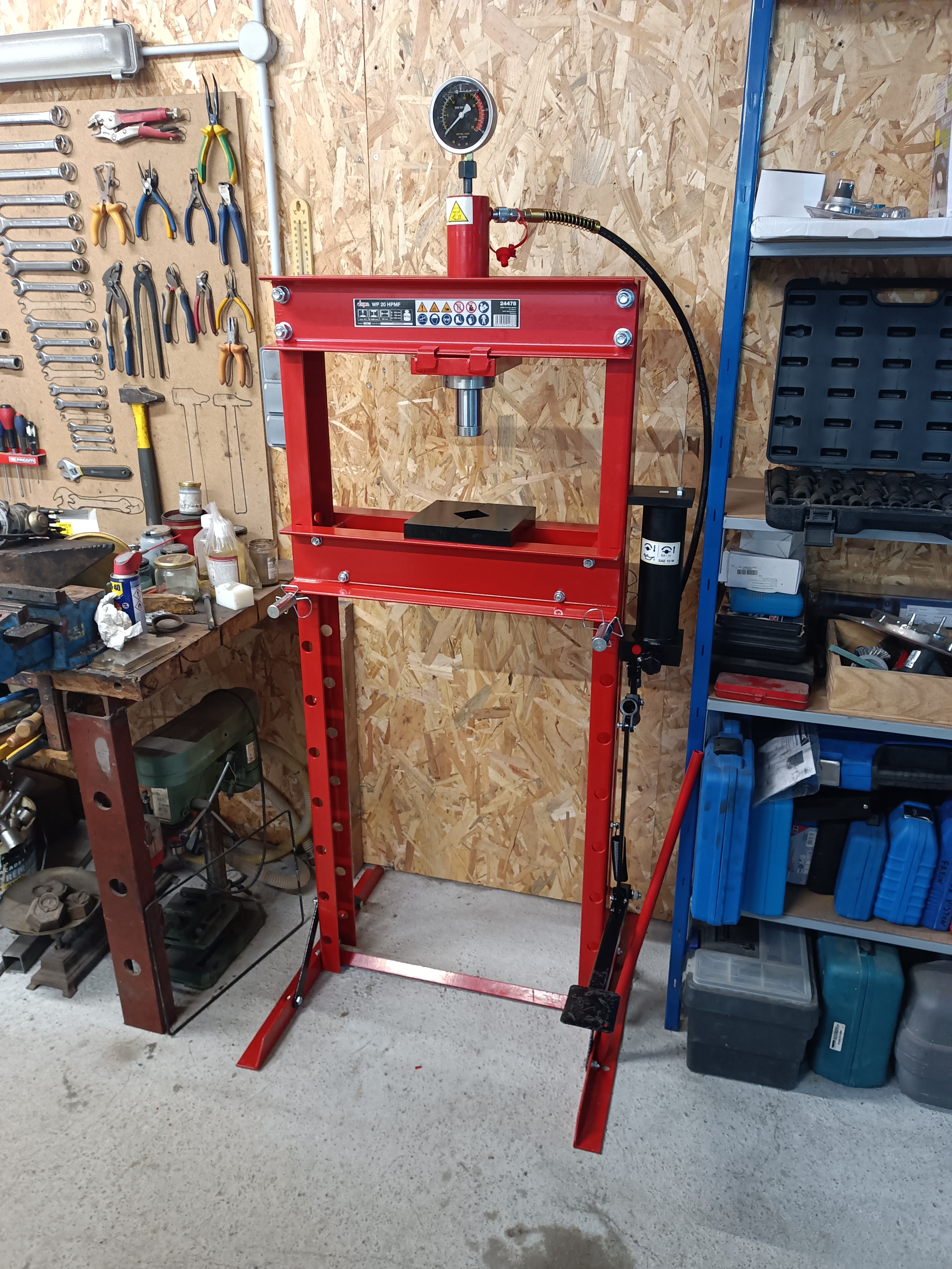

Mon dernier petit achat qui va m'être très utile pour la restauration de mon train arrière ...
C'est une 20T
C'est une 20T

La mienne premier prix vendue par bpac manquait un joint au mano et fuit au cylindre d'huile (commande à main) mais ça fonctionne ; un investissement rentable à moins d'avoir un pote garagiste à côté, ça sert pour tout: roulements, silentblocs, pièces de structure,…
Un membre m'avait dit qu'avec un coffret à douilles PL on en fait déjà pas mal donc j'en ai acheté un à brico, mais pour être bien plus complet j'ai prévu d'acquérir ça: https://www.vevor.fr/moyeux-roulements- ... 0616247473

Bonsoir, désolé d'intervenir ici... alors, j'e profite que le sujet est abordé ici. J'envisage l'achat d'une presse. Que me conseillez vous? 10, 12, 20 tonnes? Là, j'ai les roulements de roues avant à faire, plus tard, j'aurai un train arr que j'ai en stock en refaire, en prévision, et comme le dit Da Maye, ça peut servir pour autre chose! Merci pour vos conseils.

J'ai une basique qui coûte moins de 150 euros, 12T.gt66 a écrit : 20 juin 2024, 18:39 Bonsoir, désolé d'intervenir ici... alors, j'e profite que le sujet est abordé ici. J'envisage l'achat d'une presse. Que me conseillez vous? 10, 12, 20 tonnes? Là, j'ai les roulements de roues avant à faire, plus tard, j'aurai un train arr que j'ai en stock en refaire, en prévision, et comme le dit Da Maye, ça peut servir pour autre chose! Merci pour vos conseils.
J'ai refait bv train roulement sur ma GTI et la rallye. C'est approuvé ça fait largement le taf.
Le guidage mériterais d'être plus précis mais en dehors de ça c'est top

Celle-ci m'a couté 449€ chez DEMA FRANCE, c'est une 20T avec commande au pied (bien pratique pour la mise en place des pièces) et vérin qui peut se déplacer latéralement.
Pour des roulement automobile une 12T est suffisante. Pour sortir les bras de train arrière cela peut être à peine juste.
J'ai fait l'expérience ce week end, le mano est monté à 13T ...
J'ai préféré y mettre un peu plus cher car j'envisage une reconversion partielle dans la mécanique auto.

Ce coffret à l'air sympa pour le prix.da-maye a écrit : 20 juin 2024, 14:38 mais pour être bien plus complet j'ai prévu d'acquérir ça: https://www.vevor.fr/moyeux-roulements- ... 0616247473![]()
Moi j'utilise mon coffret de douille à chocs mais c'est vrai que j'ai toujours un peu peur qu'elles me pètent à la gueule
