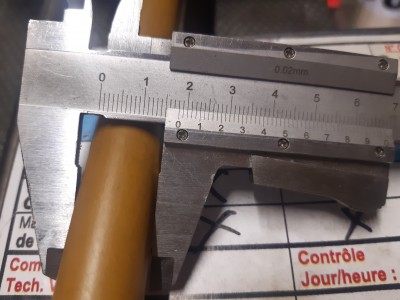

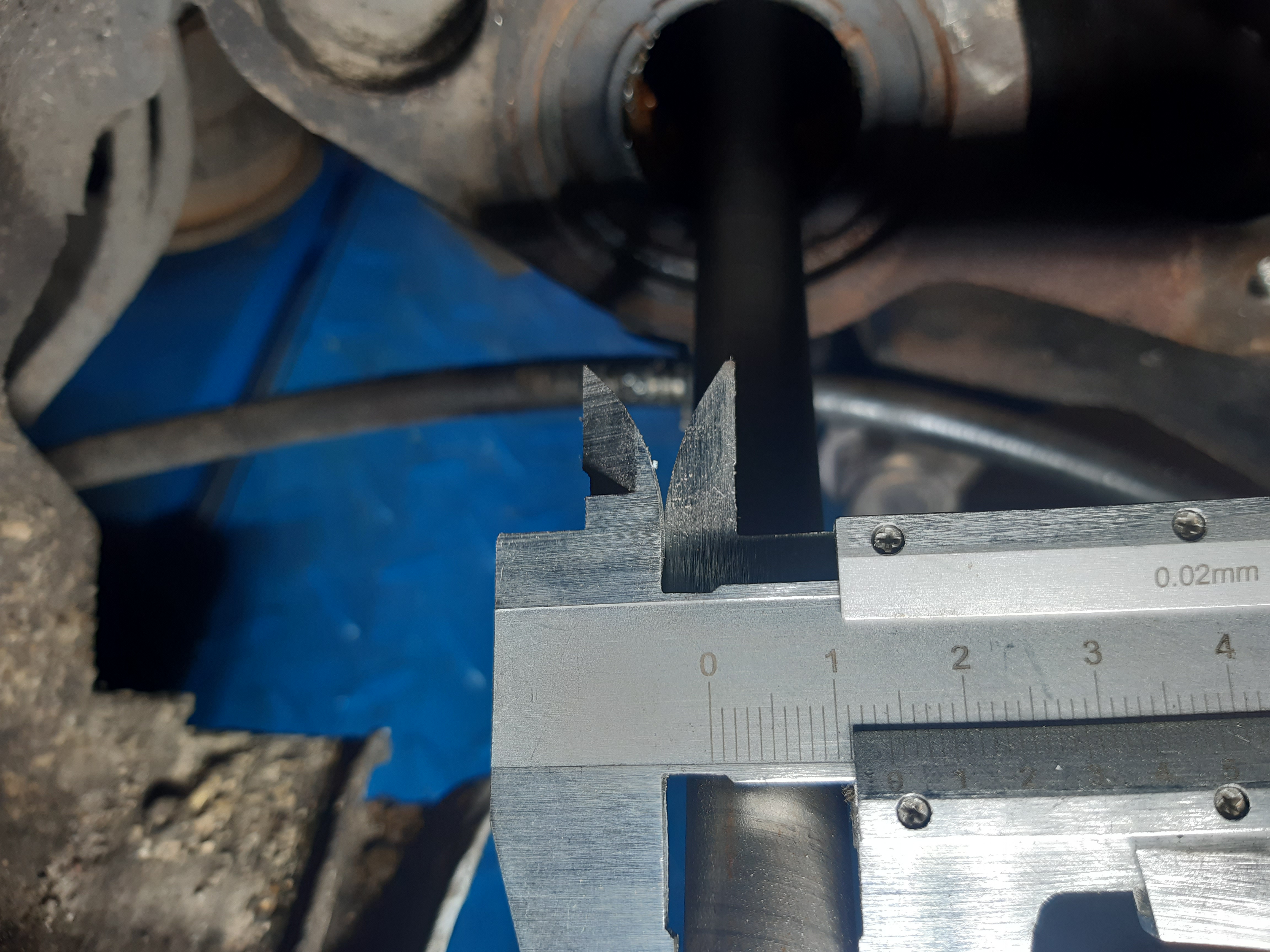

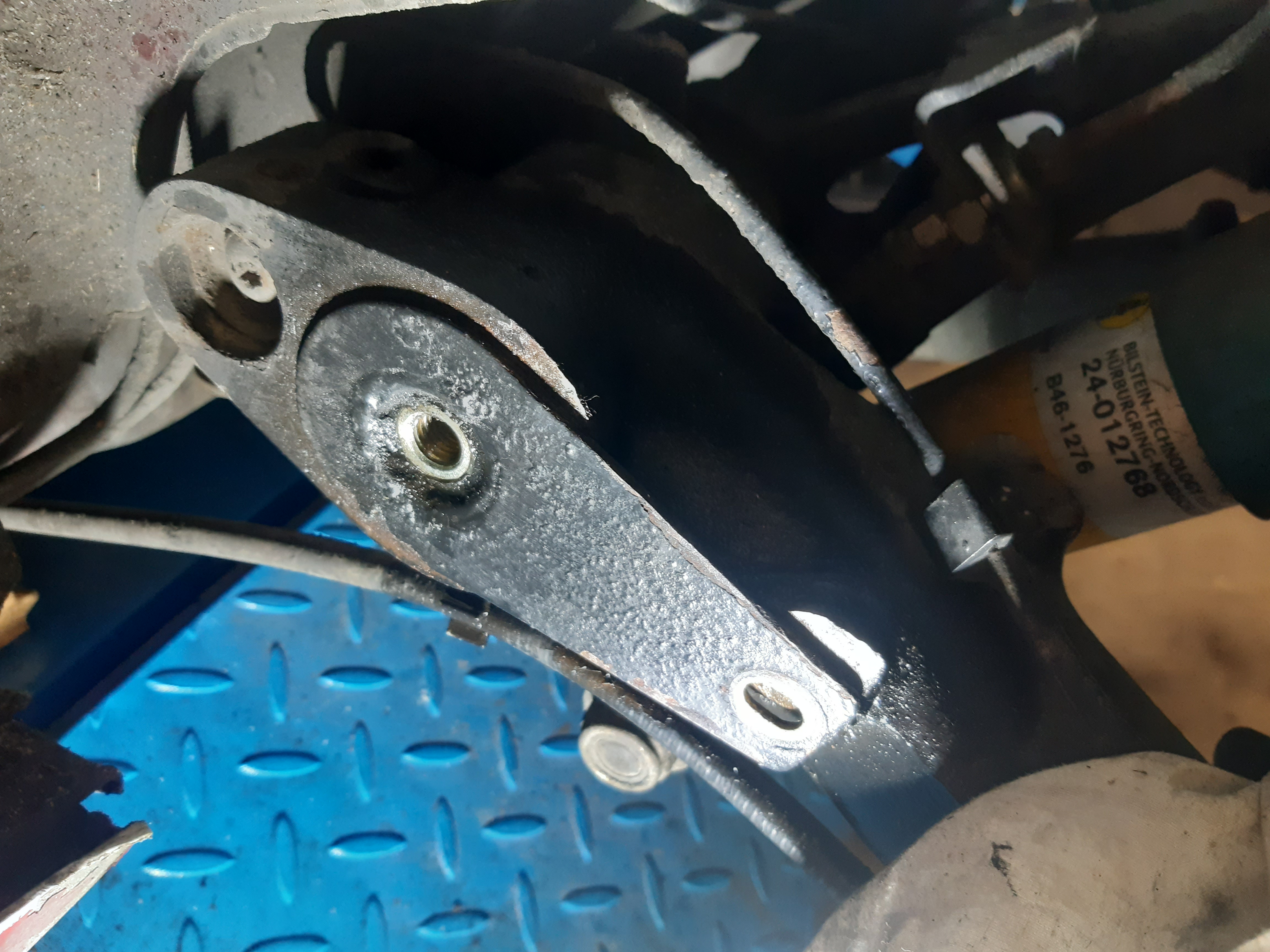

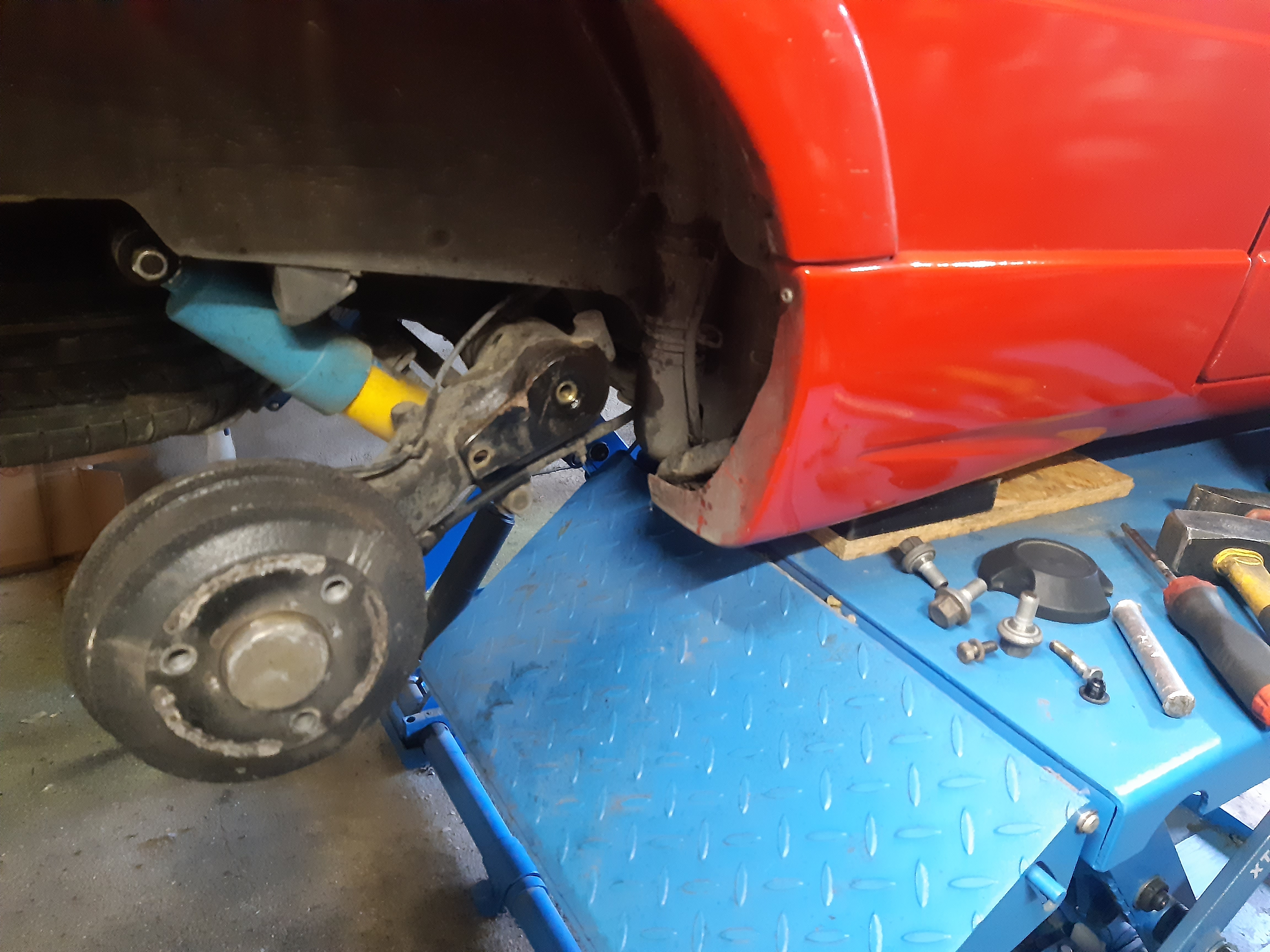

J'ai décidé de m'attaquer à plein de choses ,aujourd'hui mesures des barres de trains suite discussion avec JL13 à la concentr',ça part mal,les 2 couteaux sont grippés,jamais vu ça :wacko:...

C’est la barre qui est grippée dans le couteau ?

Le mécano qui a décranté le train arrière de la 106 en a chié aussi pour les sortir, ça a été plus que compliqué, mais il n'a pas lâché l'affaire à coup de WD 40 et de la fameuse tige filetée

Teelck a écrit : 23 mai 2024, 20:46 C’est la barre qui est grippée dans le couteau ?
Oui :crying: demain je sors les grands moyens :ph34r:

Euh vous n avez pas précisé le probleme.. vous mettez une vis d etrier, et serrage avec rallonge.. si bloqué, coups de massette... trouver de la tige fileté aussi resistante qu une vis etrier, pas facile et comment tu la tourne :huh:

J'ai vissé une vis m8 dans la barre et tapé à la masse,la vis à plié et la barre n 'à pas bronché :mellow:

Euh la m8 dans la barre c est pour le remontage du couteau... c est du m12 pour le demontage :unsure:

da-maye a écrit : 24 mai 2024, 02:25 Euh la m8 dans la barre c est pour le remontage du couteau... c est du m12 pour le demontage :unsure:
Pas si tu défais les 2 couteaux en même temps,en tapant sur la vis ça pousse la barre
Edit: c'est bon je viens de trouver une vis d'etriers de frein ,c'est un pas fin :ok: ça fait extracteur et c'est sorti :ok:

Donc,j'ai bien une barre stabilisatrice d'origine,14mm.... :crying: donc aujourd'hui ça a cogité et decide de démonter celle de mon train de 106s16/saxo vts que j'ai en réserve ,je pensais donc tomber sur une barre en 22 ou 24mm ,et bien non <_< 18mm ce n'est pas d'origine,elle a du être changée ,le mec à qui j'avais acheté faisait du circuit terre :unsure:
Bon,temps pis du coup installation de cette barre en 18,ça sera déjà mieux que 14,reste plus qu'à essayer :rolleyes:
