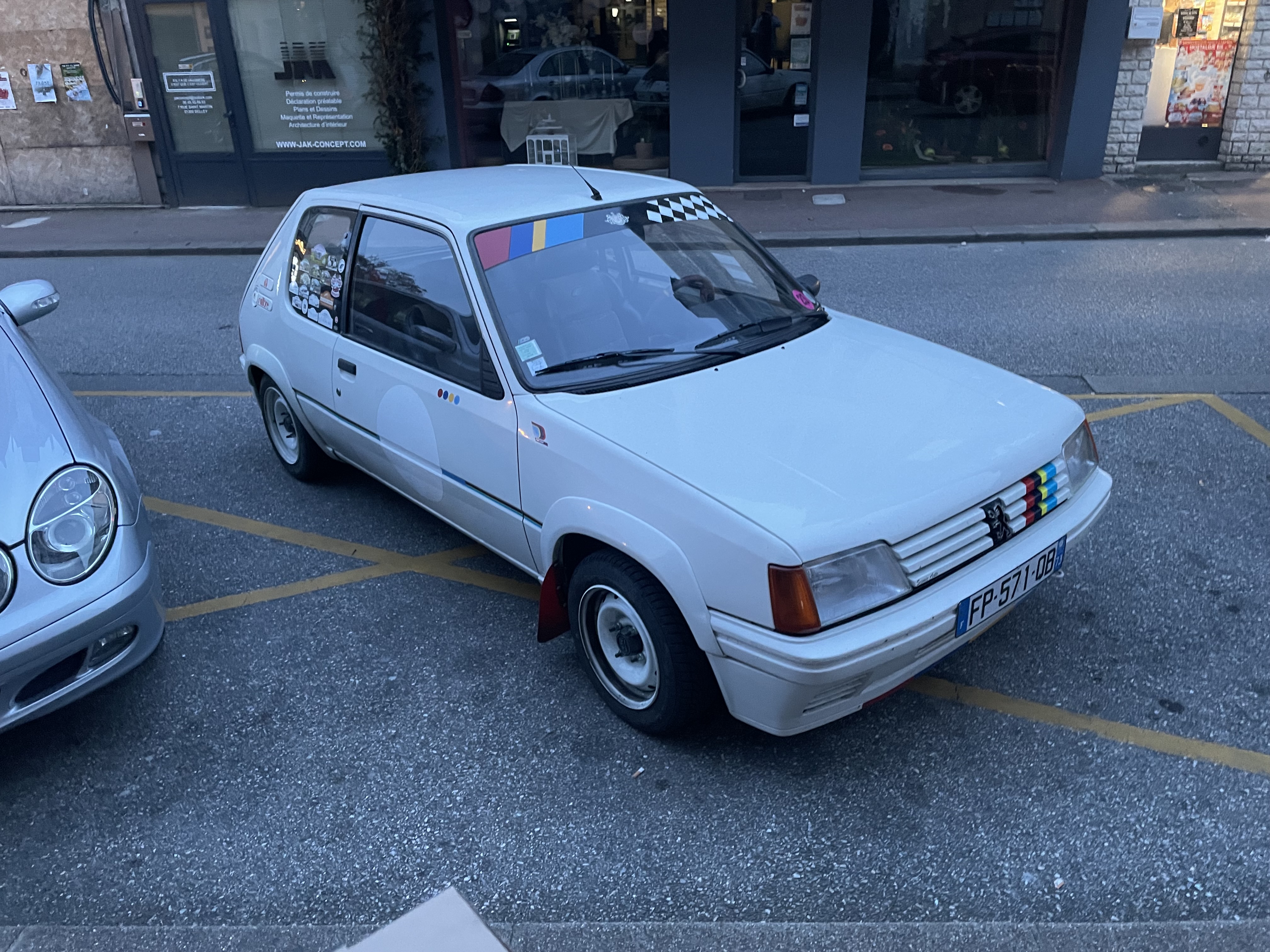

Pas de news, pas de bonne en tous cas . Apres pas mal de péripéties : bloc fendu , pièces qui se font attendre, blessure à la main d’un des mécanos , puis stage à l’hôpital pour une opération , calendrier des rallyes régionaux qui redémarre pour eux avec leur auto à s’occuper, l’avancement sur la Rallye a fait du sur place … Je le savait et c’est les aléas de la mécanique et de la vie . Peut m’importerait si il n’y avait pas la sortie du club en haute Savoie , à côté de chez moi ! Et puis ça commence à me manquer sévère même si j’essaye de compenser le râle des Weber par les envolées du Toyota de L’Elise à 8000 tr/min … Et encore pas trop car le temps est rarement de la partie . J’espère vous donner de bonnes nouvelles au cours de ce week-end

La bestiole a redémarré, pas de fuite , pas de bruit bizarre. J’ai fait une 30 aine de kilomètres avec avant la nuit. La boîte c’est un régal, quel frustration de passer les rapports a 4000 tr/min … On va roder ça au plus vite !

Retour à la maison, déjà 175 kms de parcourus, quelle frustration de ne pas tirer plus de 4000 tr ! Ça donne environ 90/100 en 5ieme … je n’ai pas touché aux carbus , j’ai laissé tel quel ! Elle est prête pour un réglage aux p’tits oignons par n’importe quel spécialiste qui veut s’y essayer , la bobine , les bougies, la tête de Delco , le doigt d’allumeur sont neufs, ça devrait jouer en sa faveur. Les carbus on s’en occupera en profondeur en 2025 .

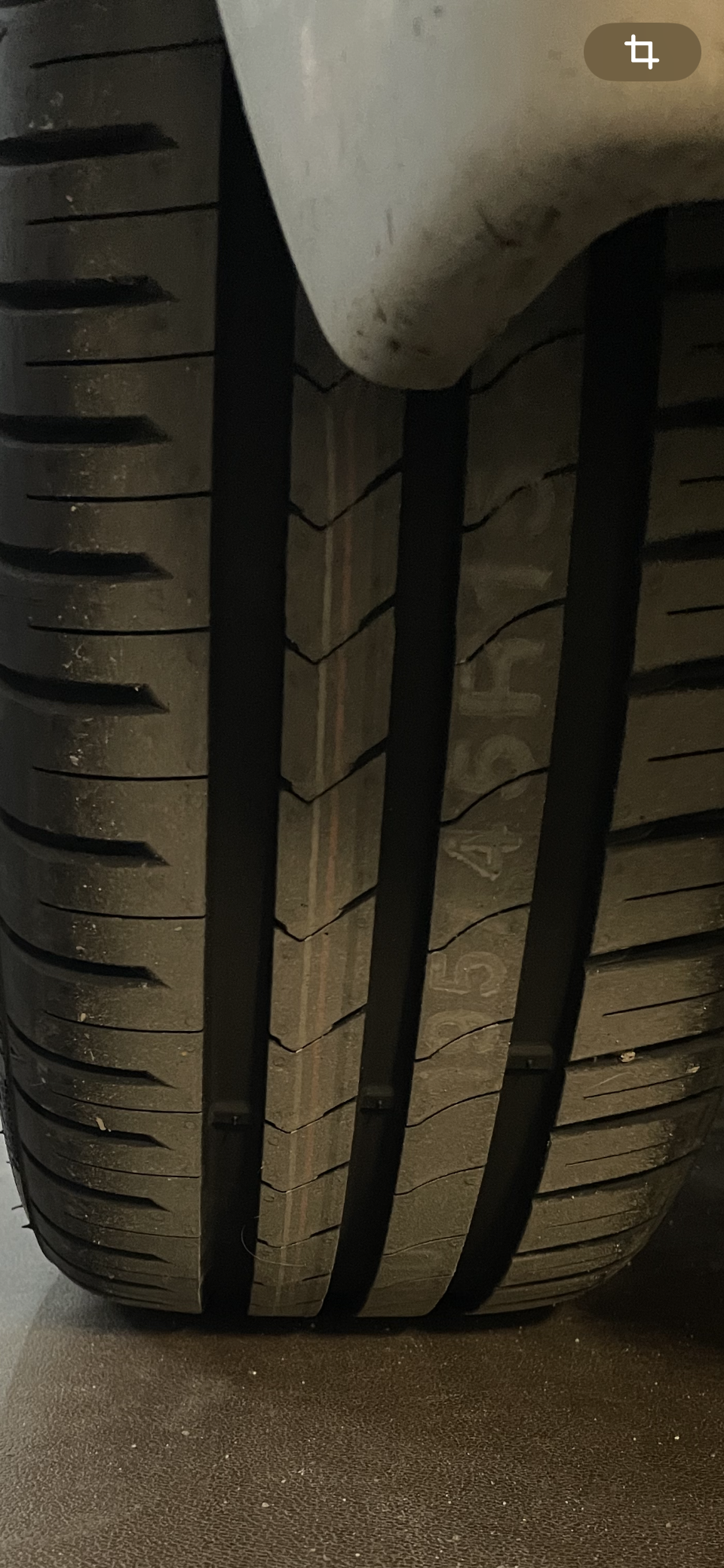

Le roues j’ai plus vraiment de choix
les pneus en 195/45/15 sont commandés , le rodage se déroule tranquillement, déjà un peu moins de 400 kms .
On y va doucement 4000 tr/min … et pas de suintement d’huile ni d’eau

mickey1969 a écrit : 10 avr. 2024, 12:53 Le roues j’ai plus vraiment de choixles pneus en 195/45/15 sont commandés , le rodage se déroule tranquillement, déjà un peu moins de 400 kms .
On y va doucement 4000 tr/min … et pas de suintement d’huile ni d’eau![]()
Salut, tu montes quels pneus en 195 45 15.....merci
- mickey1969
- Messages : 1205
- Enregistré le : 18 déc. 2008, 02:01
- Localisation : Contamine/Arve-Belley
- Has thanked : 146 times
- Been thanked : 231 times
Re: 205 Rallye [mickey1969]
Des kumho cette fois ci
On verra bien ce que ça donne
Sinon le coût total de la remise à neuf moteur/ boîte : un tout petit peu plus de 4 milles euros
