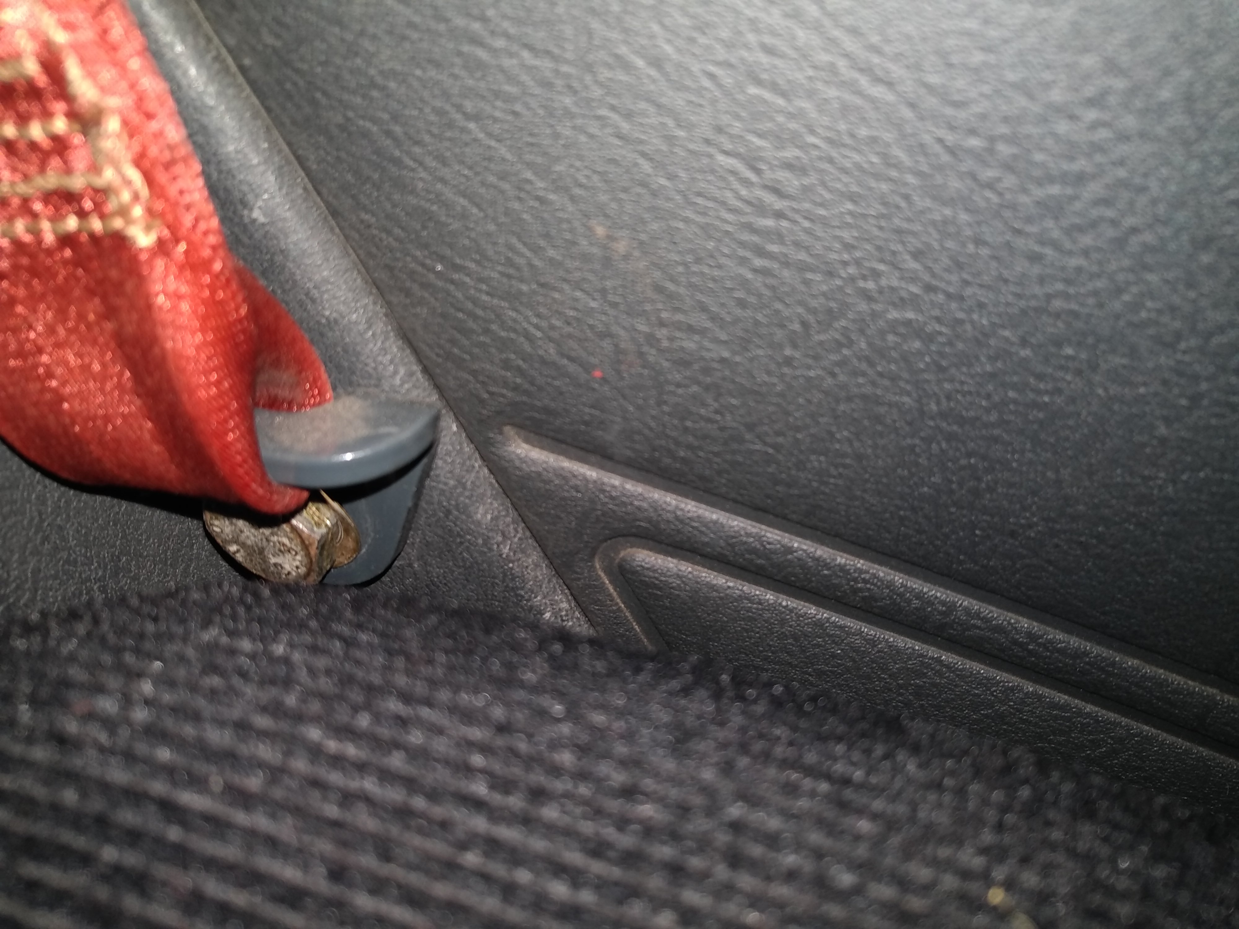

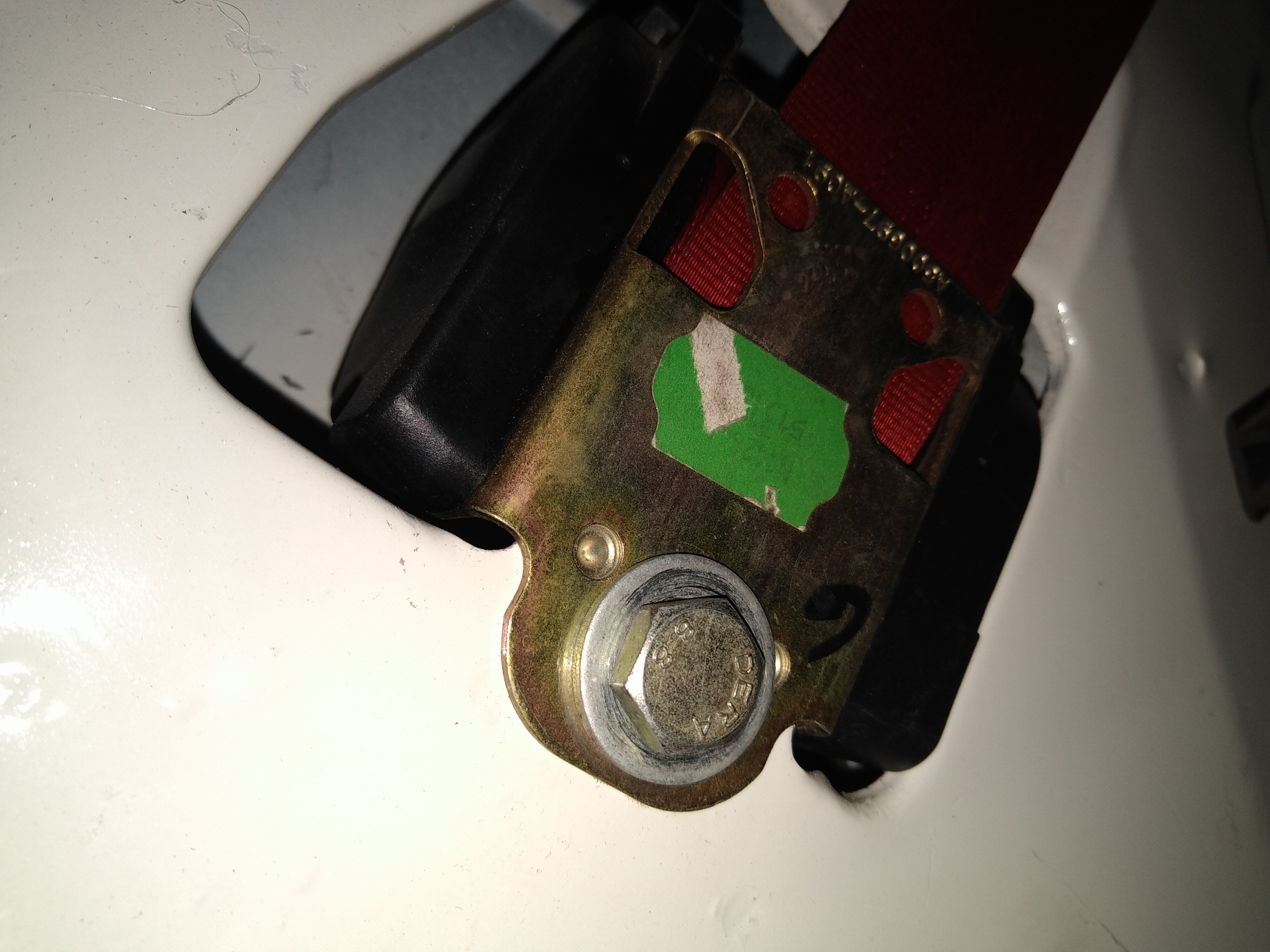

Bonjour à tous,
J'ai acheté des ceintures arrières adaptables à enrouleurs pour amener ma fille comme la mienne n'en a pas, pourriez vous svp m'envoyer les photos des vôtres pour voir ou fixer et si par hasard quelqu'un a monté les mêmes ça serait le top!
Merci

Re: 205 Rallye 1989 de Flo Rallye23
Salut, tu à l emplacement du boîtier dans la doublure de l aile arrière, attention tu a un droit et un gauche et surtout a respecter l inclinaison pour l installation sinon tu ne pourras pas tirer la ceinture :ok: . J ai fait aussi la modif il y a quelques années, je te fais des photos dès que je peux si tu peux attendre :ok:

Slt
C est surtout la visserie/entretoises/rondelles le casse tete :wacko: surtout si ça n a pas été repéré au démontage..
Pas eu de noeud de fait donc il faudra commencer par poser les boitiers pour les devider comme dit Rallye 2 ;) (au cas ou jai aussi le détail de ça comme jen ai d origine sur td)

Voici quelques photos comme j' ai pû . Quand tu pose le boîtier,il y a 2 petits ergo qui le positionne correctement pour l inclinaison
Gauche
Gauche
Droit
Droit
Cache  plastique pré percé pour passer les boucles de la ceinture

C'est bon, tu t'y retrouve ?
Si t'as des doutes n'hésite pas ;) (le boitier est marqué "G" ou "D" normalement, il doit être fixé sans aucun jeu, le "renvoi" haut doit coulisser librement, et l'attache basse doit pouvoir bouger en forçant, de mémoire)
