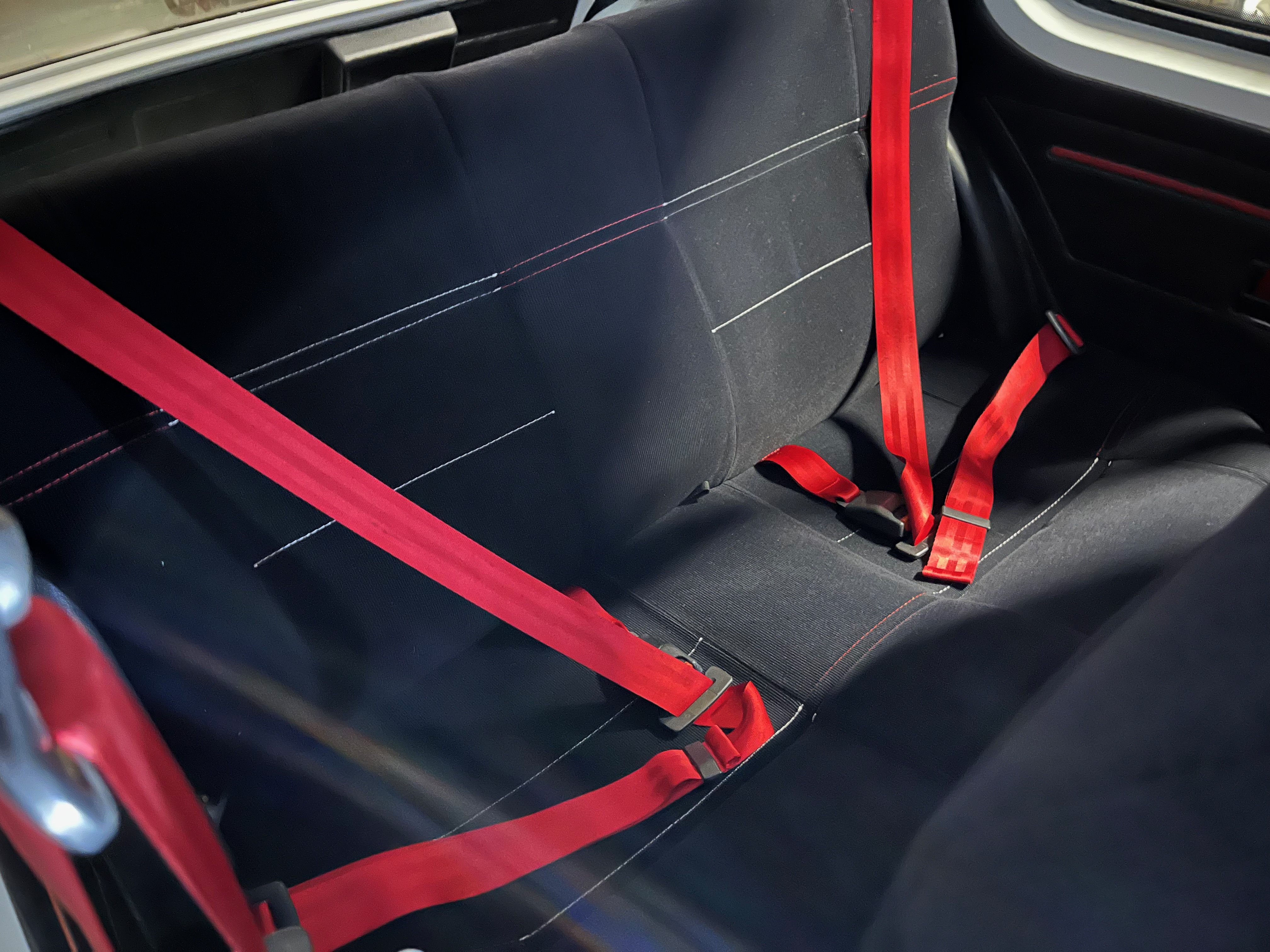

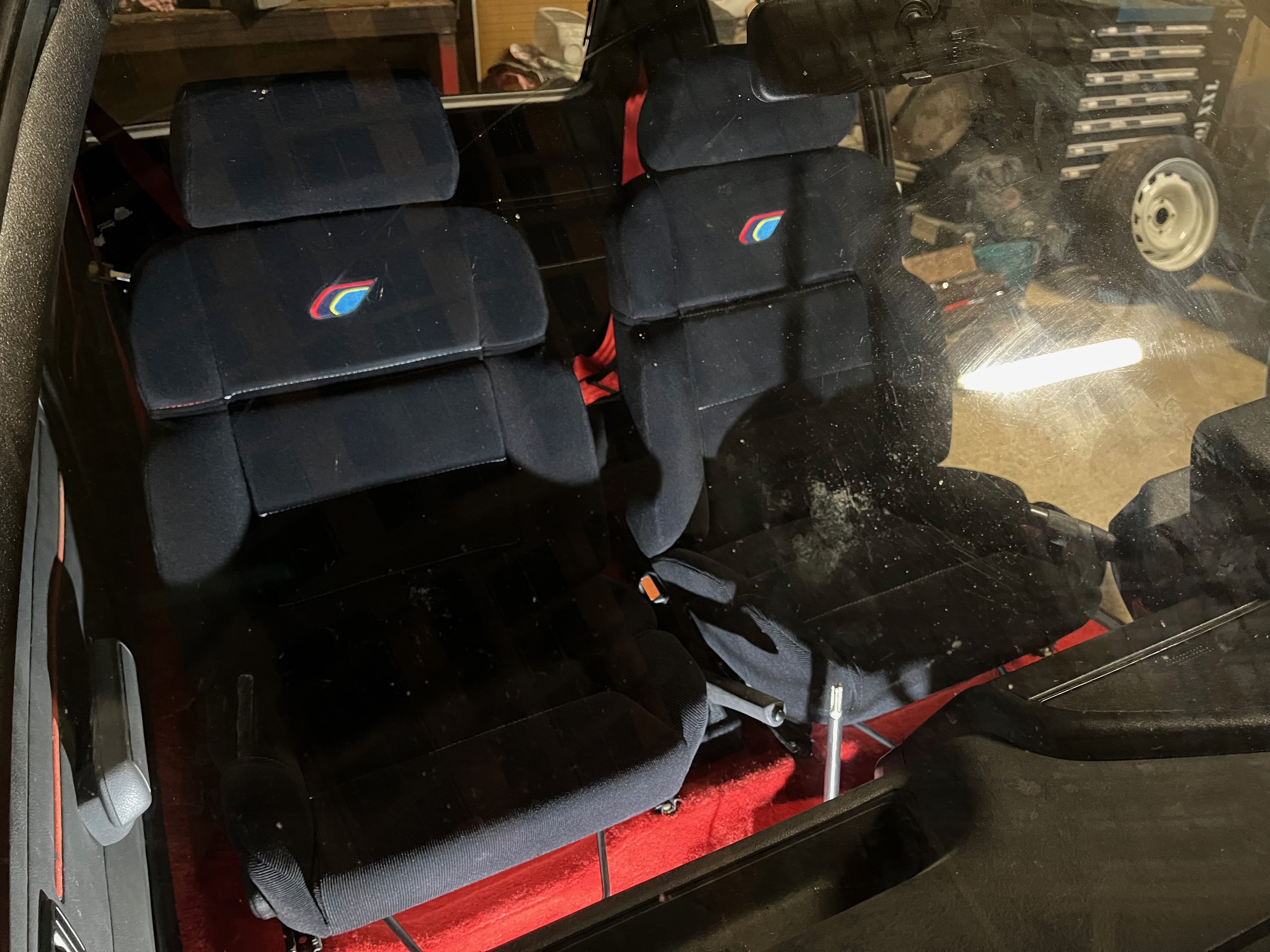

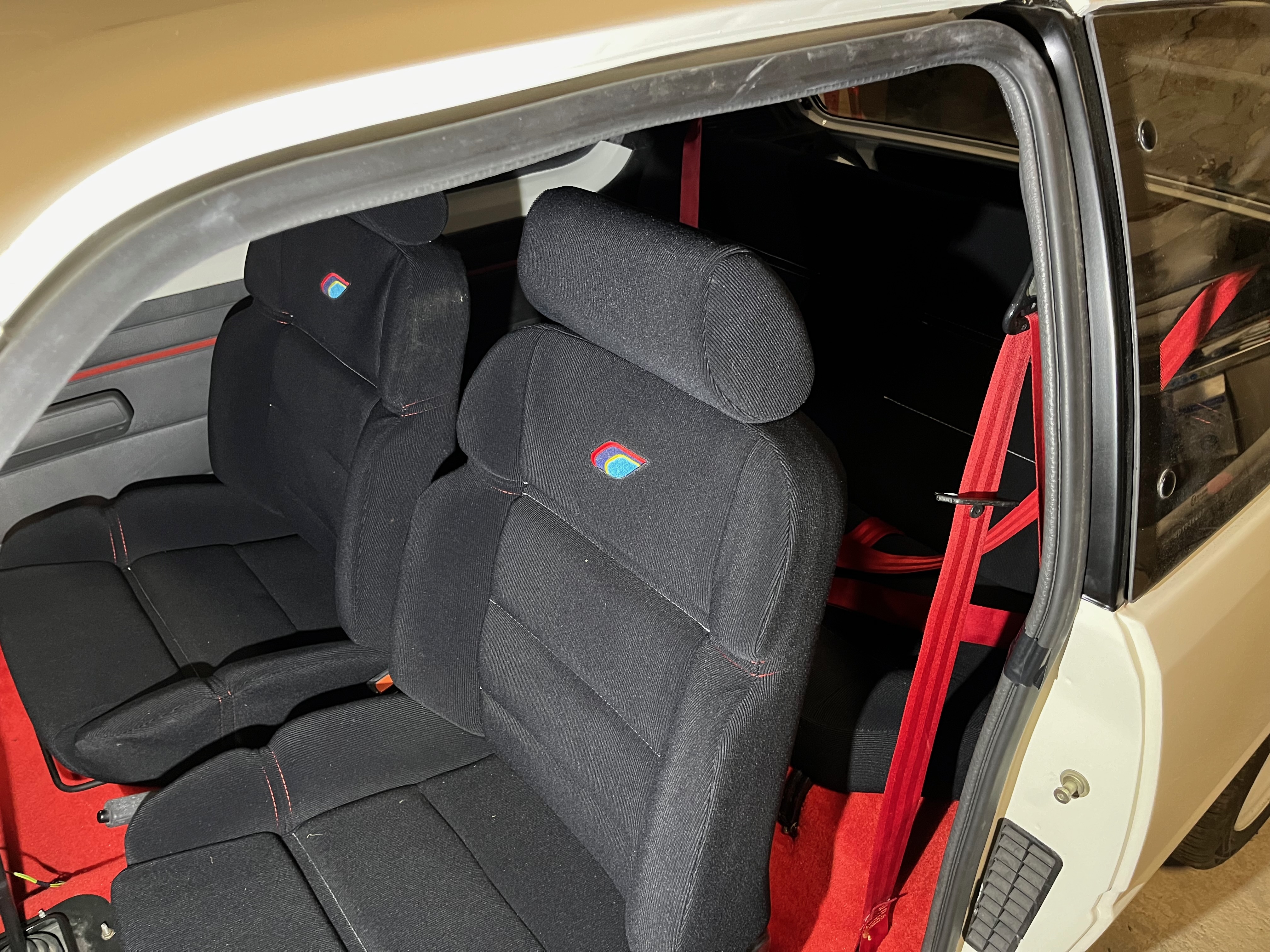

Robe de soirée pour la Dame
Ces sièges ont été exécuté par une personne bourrée de talent mais c'est dommage que je ne puisse pas en dire plus.
je m'explique... je ne le connais pas assez.
papy
papy

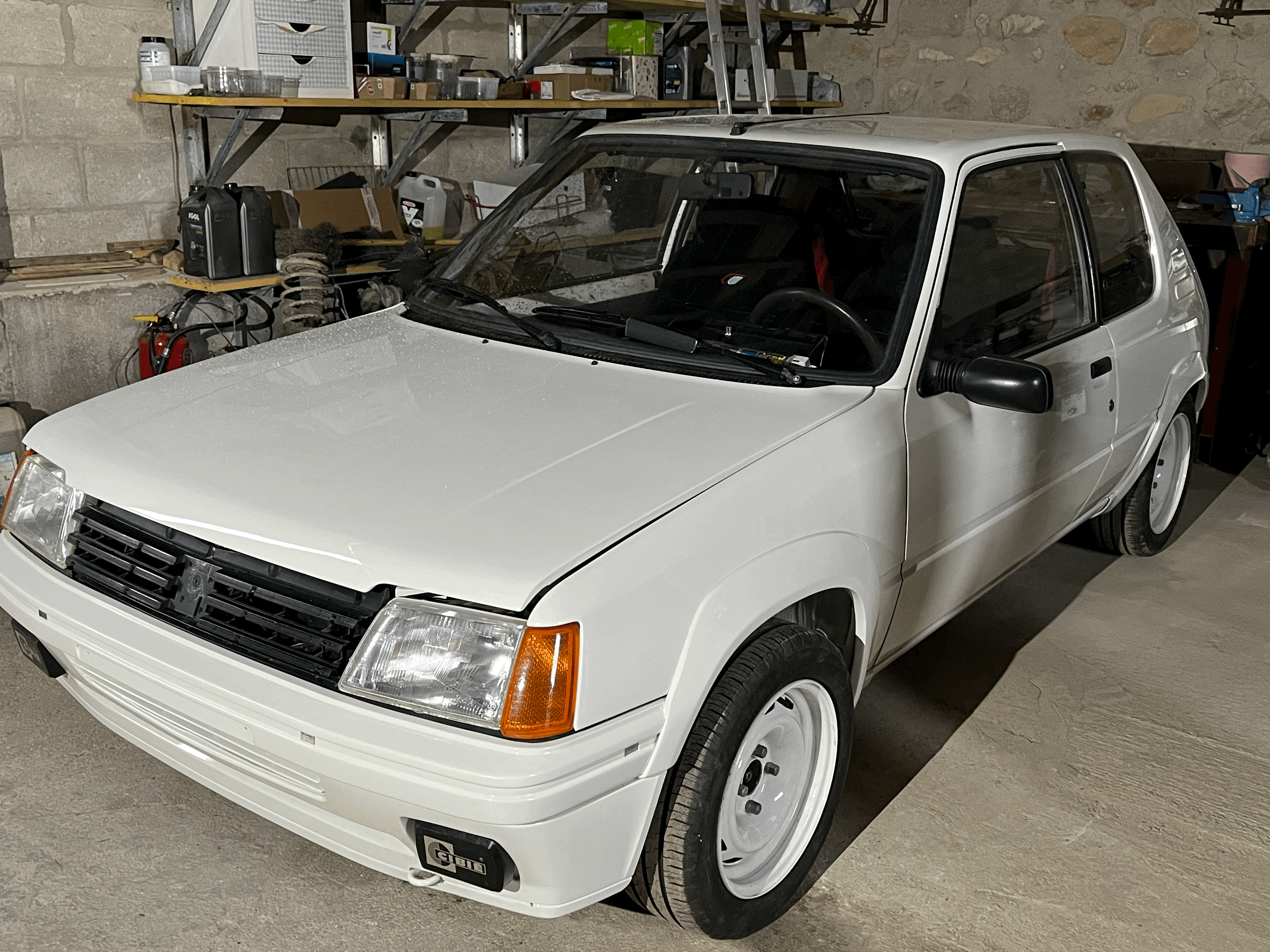

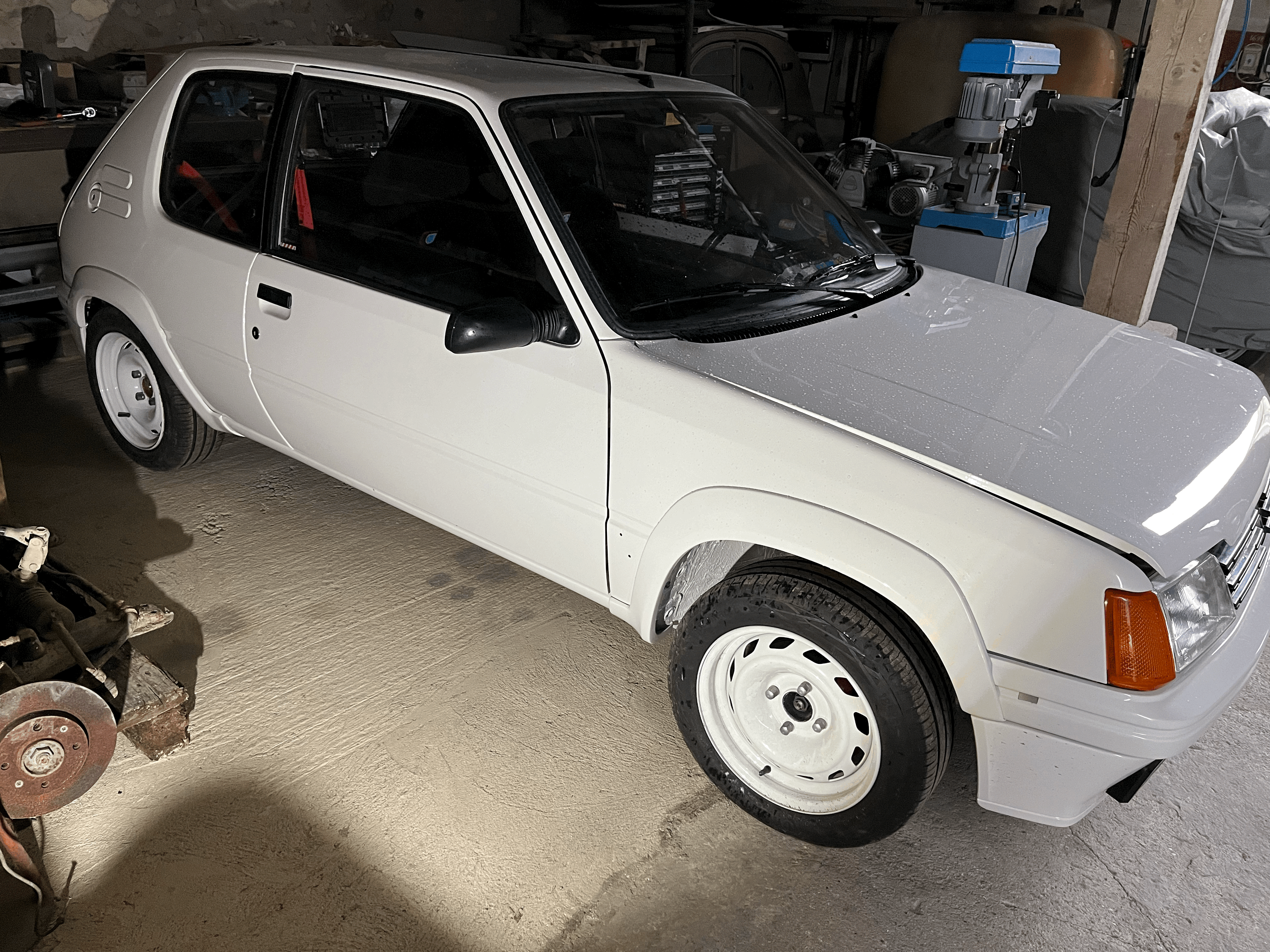

Qu'elle rigolade... j'aime bien ces réponses. J'espère que nous aurons la possibilité de prendre ce verre de l'amitié afin de partager notre passion a cette très belle voiture.
Cette 205 est restée plus de 15 ans sous un hangar de ferme. J'ai attaqué le 25. 10. 2021 et a ce jour, j'ai 692 h de boulot avant d'attaquer le mastic et le ponçage.
Je fais une mise au point maintenant, ce sont des heures de passionné ou nous prenons tous le temps de réaliser une belle pièce ou une belle peinture. "Je dois encore m'améliorer "
A aujourd'hui!!! ce temps représente une aubaine pour moi, j'ai ce privilège de donner une âme a cette voiture grâce a mes deux enfants.
Mais je vous réserve une toute "petite surprise" pour la fin.
Bon! je reviens a la réalité. j'ai retrouvé mes amortisseurs neuf "CON ii" de couleur jaune. Le résultat est super chouette, j'ai la bonne hauteur devant mais un peu dure derrière. je vous envoie quelques photos.
papy

Beaucoup de travaux effectués pour une belle présentation,
Elle est a la bonne hauteur ton auto
Pas trop dure les Koni ??
Sont ils réglables en dureté ?
Pourquoi des longues potées ou antibrouillards ?

Elle est peut être un peu basse de l'arrière, question de goût et surtout de ressenti au volant.

Bonjour XALLOS90 & JEAN,
Pour les hauteurs de la caisse, j'ai choisi des ressorts plus court de 3 cm et j'ai fait le niveau pour l'arrière.
Amortisseurs AR réglable et j'ai 3 positions de dureté
Il y a un effet d'optique puisque la photo est prise en 3/4. je vais la reprendre de profil et vous de direz votre ressenti.
J'ai acheté aussi des brides chez VENTOUX, le produit est très beau avec joint torique coté barbu.
j'ai posé des anti brouillards car je n'avais pas de grille et pour 50€ les deux"j'ai craqué"
papy
