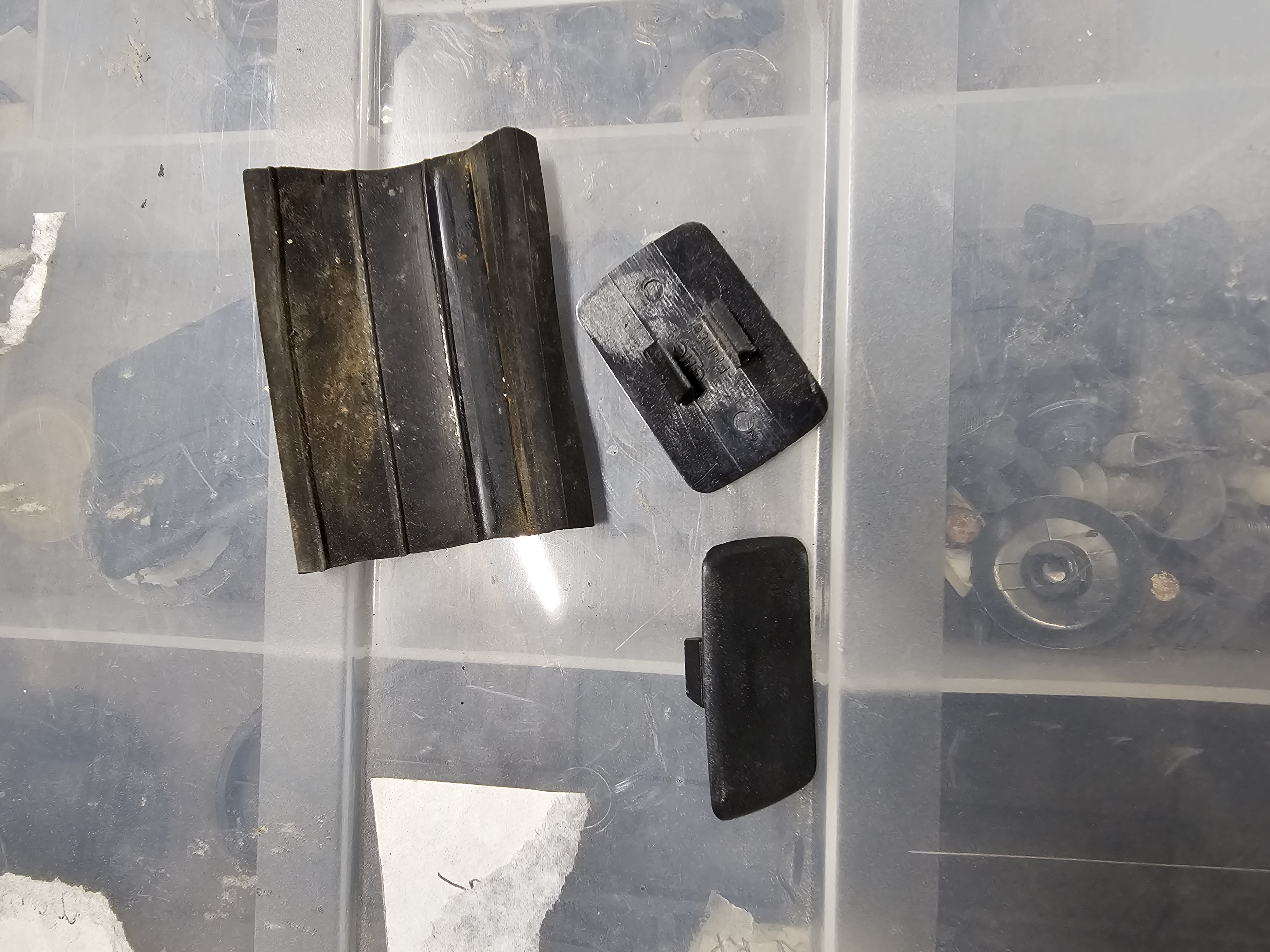

Je viens d'ouvrir la boîte laissé par le carrossier.
Quelqu'un serait me dire ou vont ces pièces ?
Merci d'avance
Merci d'avance

Les 4 plastiques à clips c'est sur le ciel de toit, le caoutchouc strié c'est sous le radiateur je crois, et première photo peut être soufflet de mastervac et le tampon moussé c'est pour bocal lave-glace ar si je dis pas de bêtise..
La pièce bizarre jamais vu, spécifique rallye ou ph.1 je pense…

Photo 1:
- les carrés au dessus du radiateur, c'est ce qui fait le lien avec les espèces de trucs ressorts qu'on tire dessus.
- truc rond, je ne vois pas .
Photo 2 :
- Le gros carré a un frère et ils vont sous le radiateur, de mémoire contre la traverse inférieure ou par là bas.
- les petits caches, ce ne sont pas ceux qui bouchent les poignées sur le ciel de toit derrière ?
Photo 3 et 4:
- caches aussi dans le ciel de toit, mais tout derrière pour les fixations du hayon.
Photo 2 :
Photo 3 et 4:

Le rond sur la première photo est un soufflet de manivelle de lève vitre.
C’est rare de les trouver encore en place
