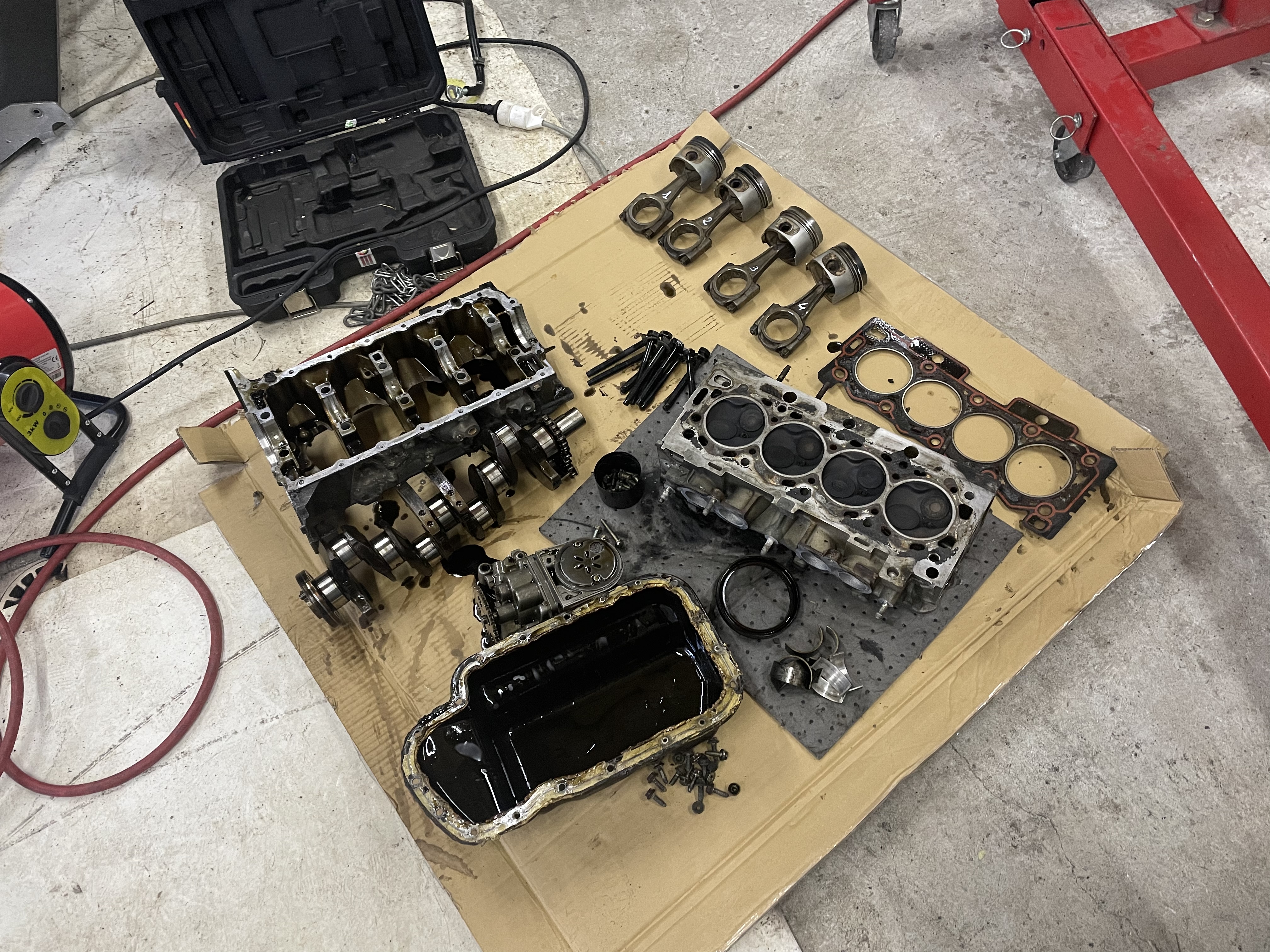

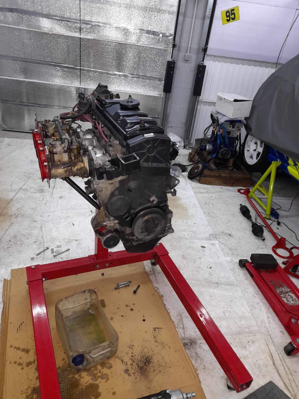

Ça commence le week-end prochain, la culasse part d’un côté, les pistons de l’autre , on verra bien

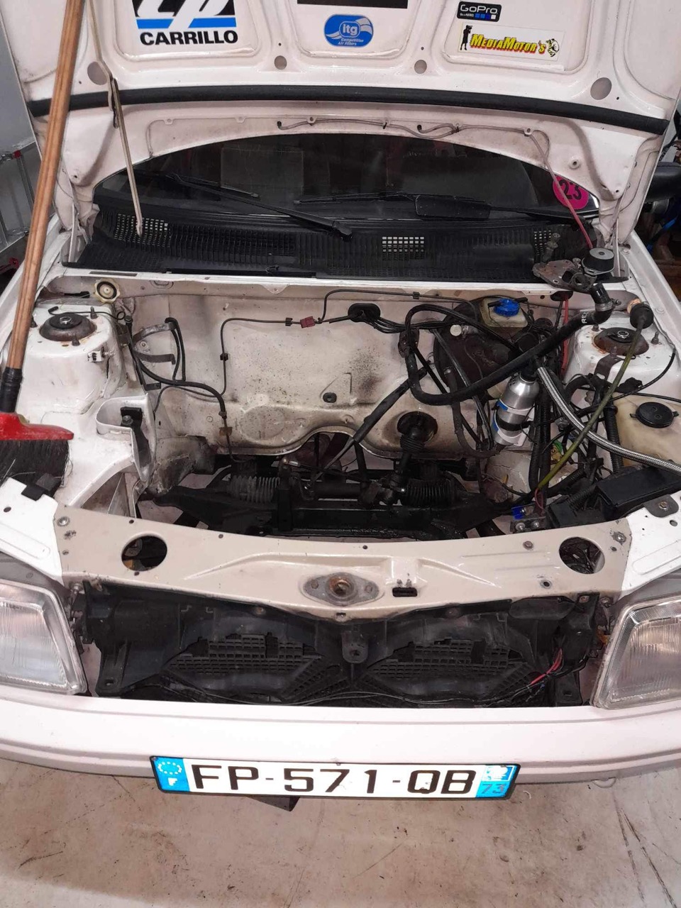

Conversion à l’électrique, on enlève ce moteur bruyant, odorant et fuyant pour installer trois batteries au lithium bio .

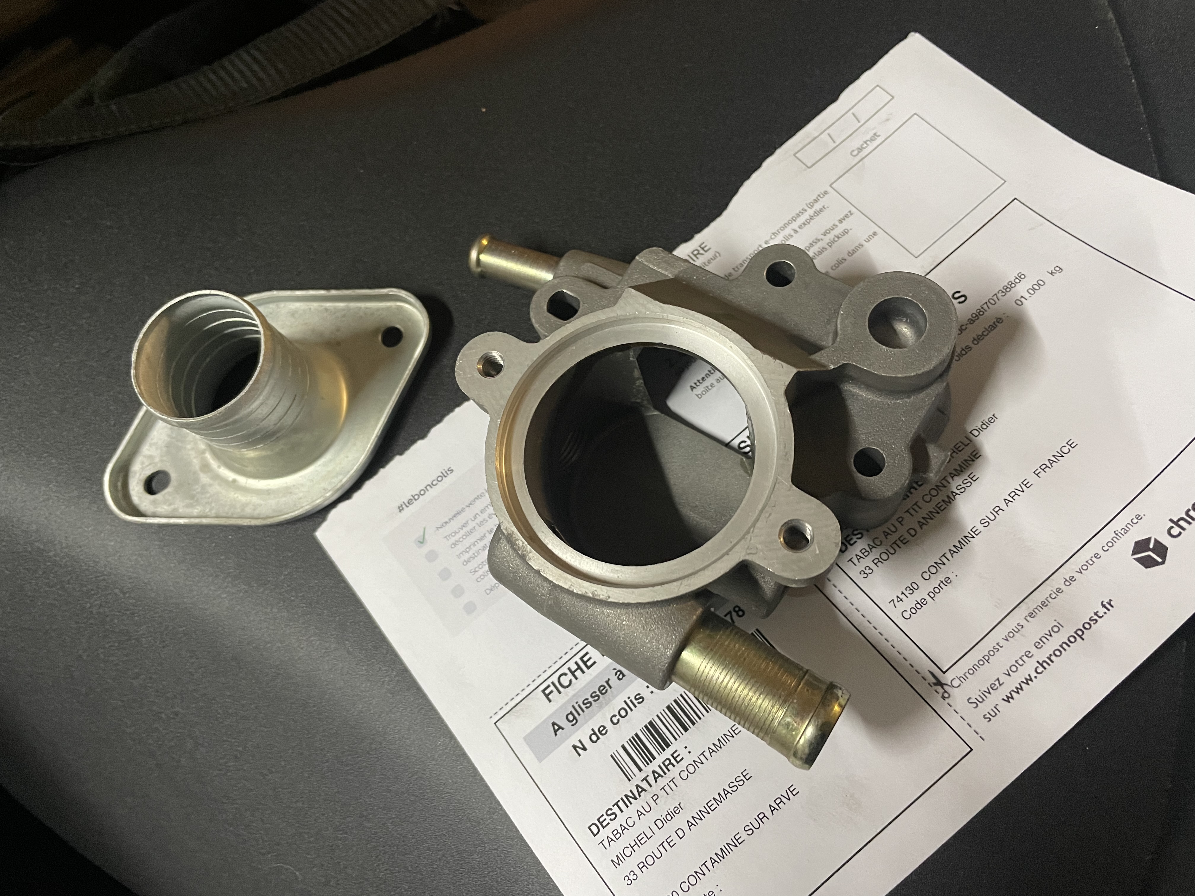

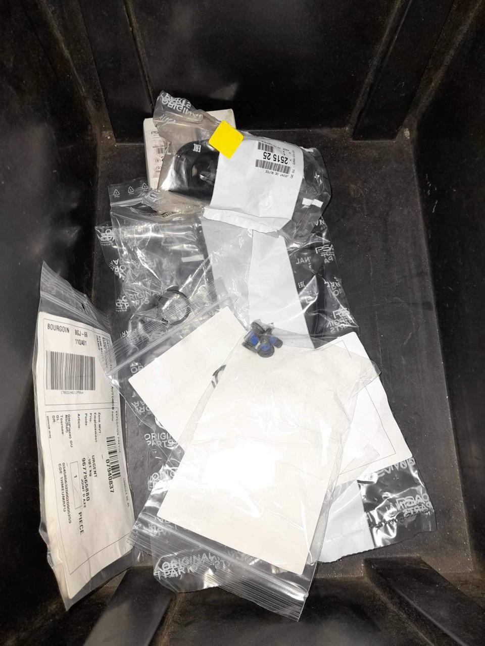

La remise en forme a commencé… les pièces sont commandées, il va y avoir quelques rajouts à la commande initiale :

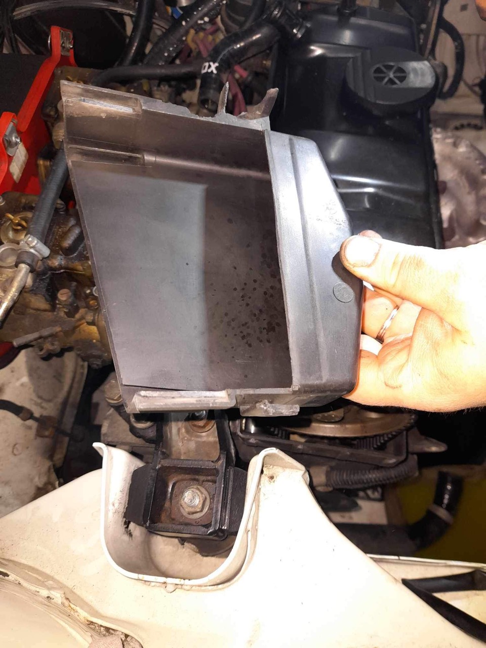

et ce cache qui ne m’empêchera pas de rouler sans , T’as pas besoin de cache !
Je pense que tous les TU on le même, si parmi vous y’en a un qui a sa qui traine et qui n’est pas estampillé Rallye ( sinon c’est HORS de PRIX ! ) ça m’intéresse

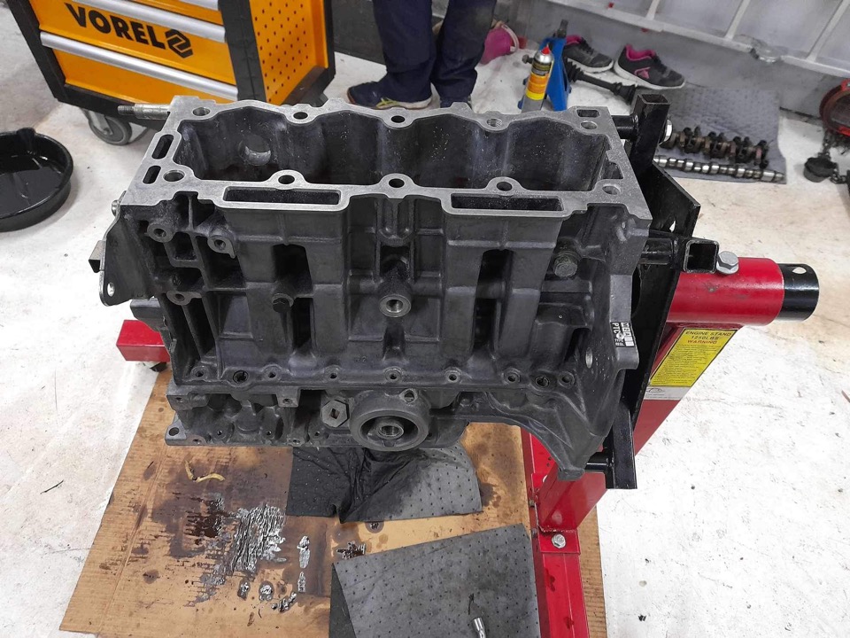

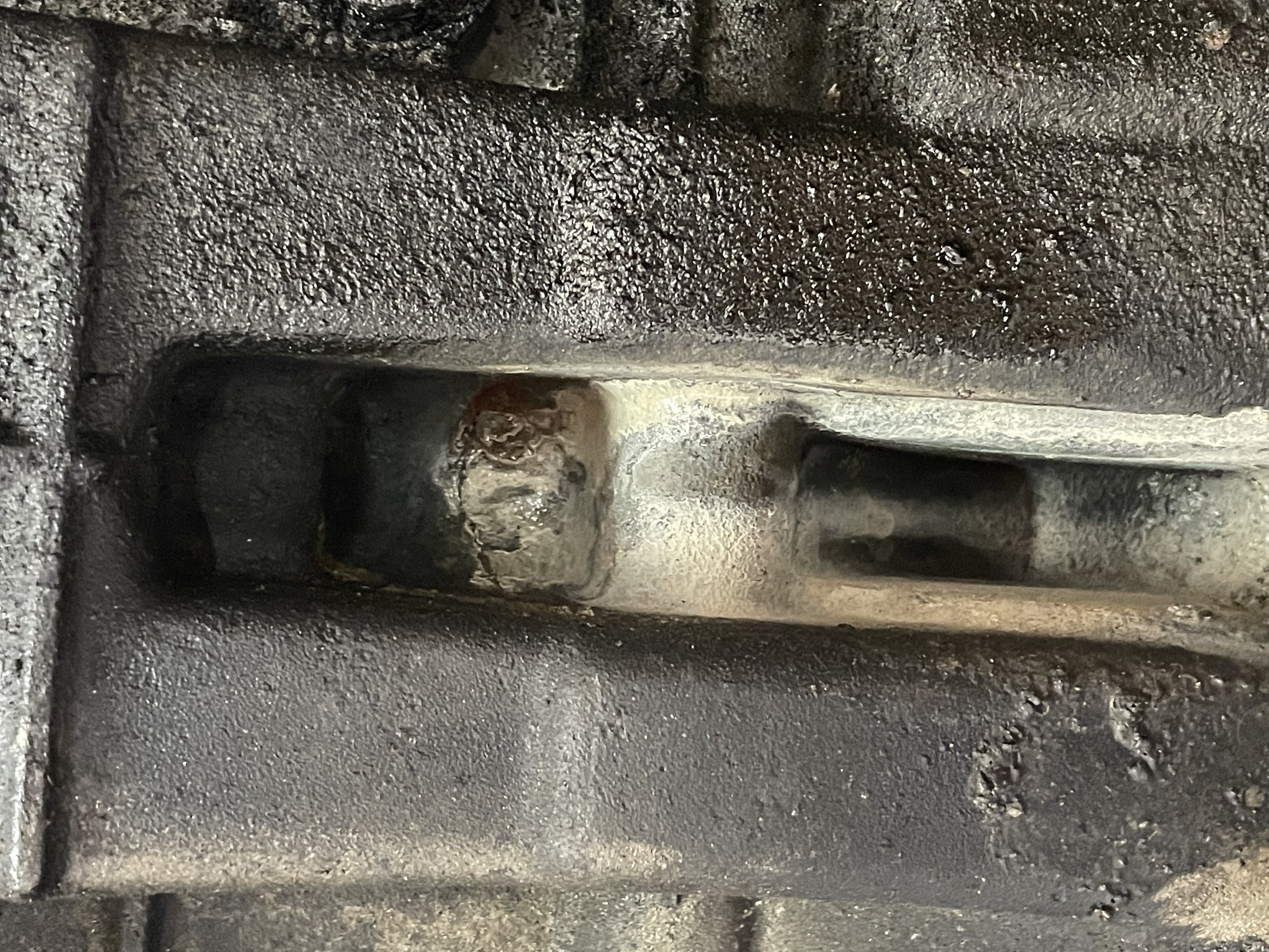

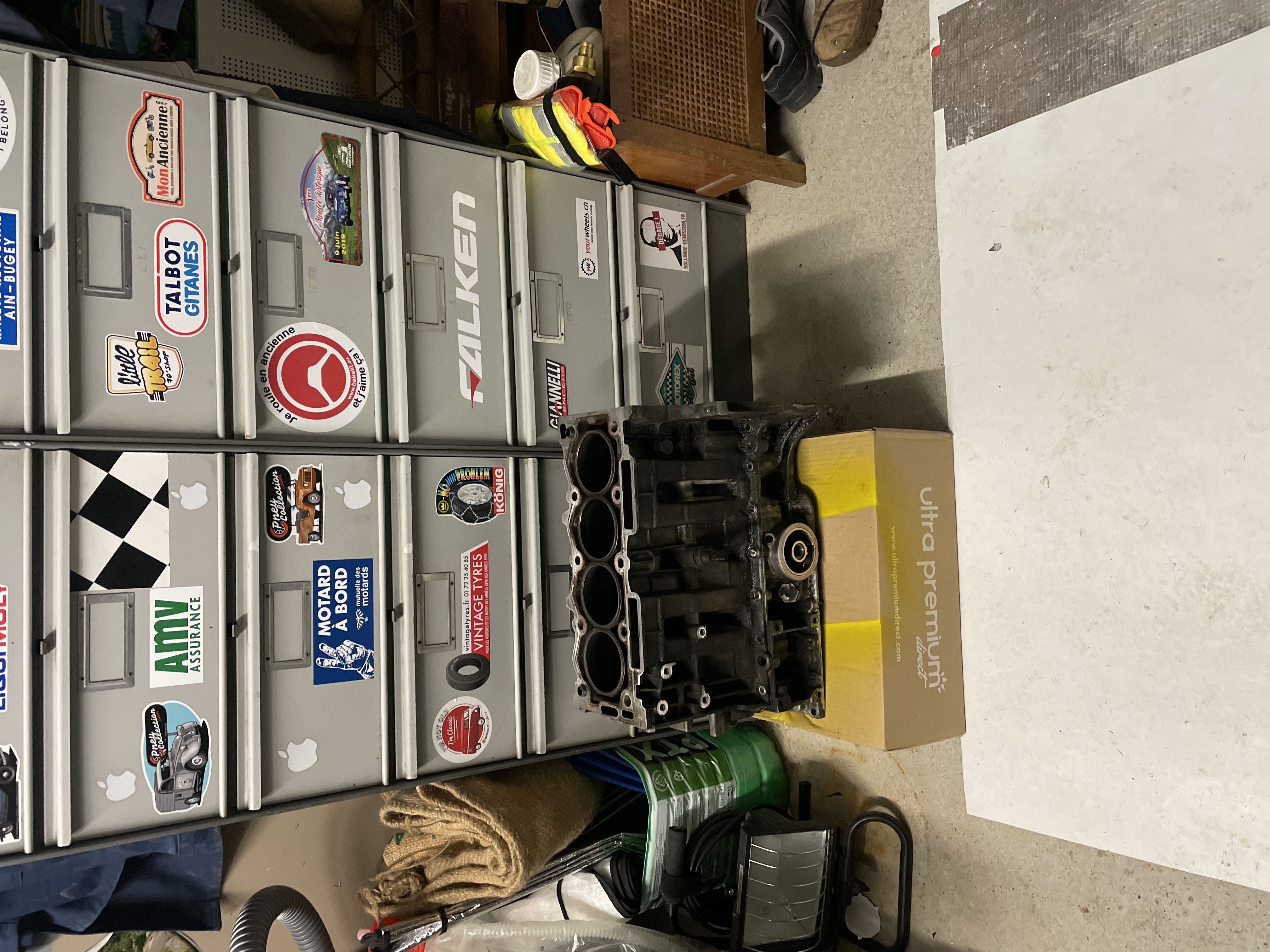

MAUVAISE nouvelle
Bloc fendu , la merde

Re: 205 Rallye [mickey1969]
:ph34r: mince...ça devait faire un peu :unsure:

Ça faisait déjà un moment qu’elle pissait l’eau…
Ça l’empêchait pas de rouler en tous cas :crying:

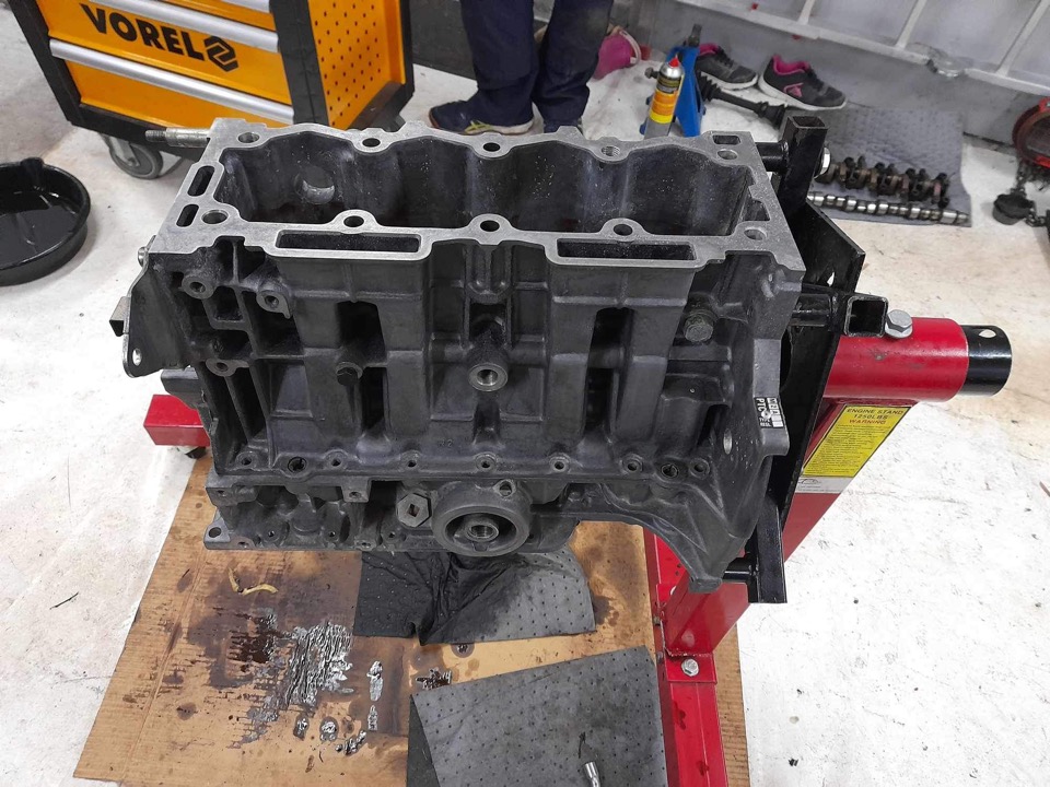

J’ai trouvé un autre bloc , plus rapide que Wheeler dealer …
Un petit moment de flottement avec Jean-Luc par messagerie, il s’agirait d’un Ax sport plus qu’un 205 Rallye… Le principal c’est que ça marche
T'embêtes pas pour M2A/M4A, c'est pareil pour la partie bloc. :ok:
Ou n'importe quel bloc de Tu1 ou Tu9 alu,ce sont les mesures :ok:

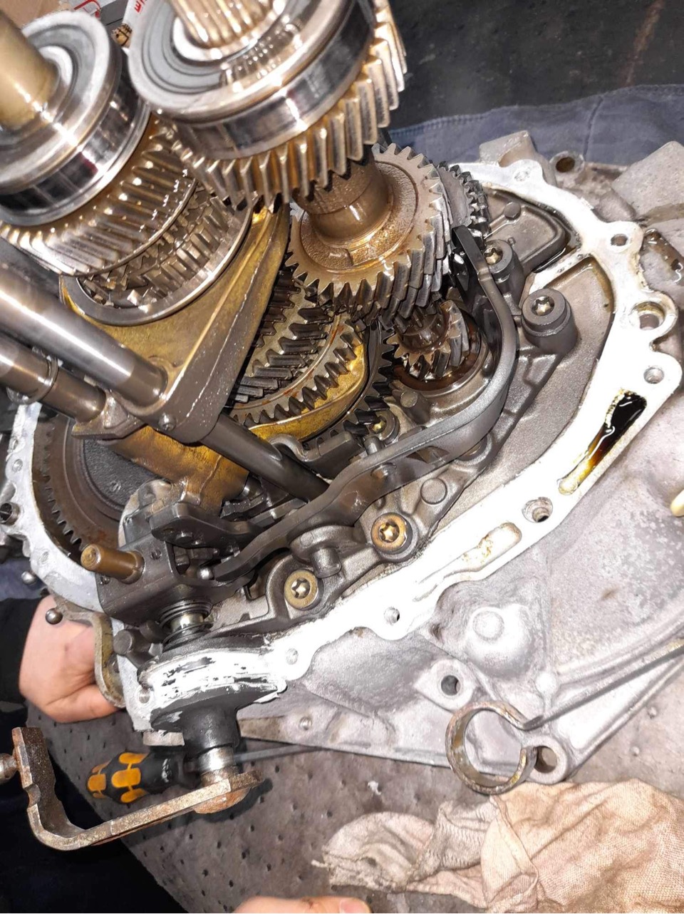

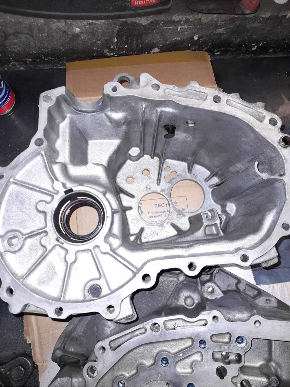

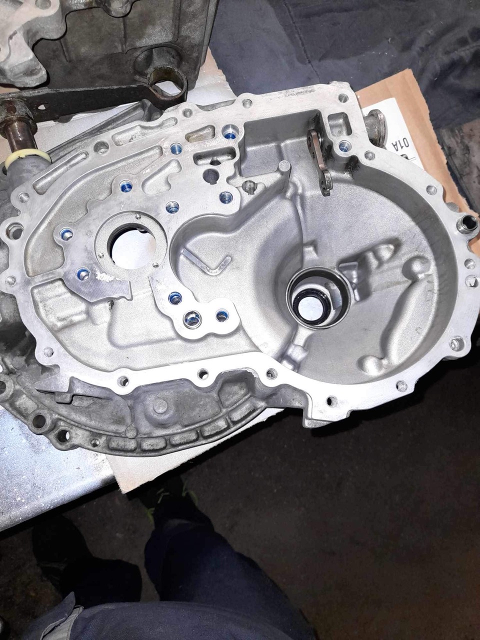

Du coup tant qu’on y est , la boîte a été ouverte ( boîte de 106 rallye ) , je l’avais achetée et montée tel qu’elle sur l’auto. Y’a un peu de boulot dessus , la boîte d’origine va être ouverte aussi pour juger de l’état et au cas ou récupérer quelques pièces dessus .

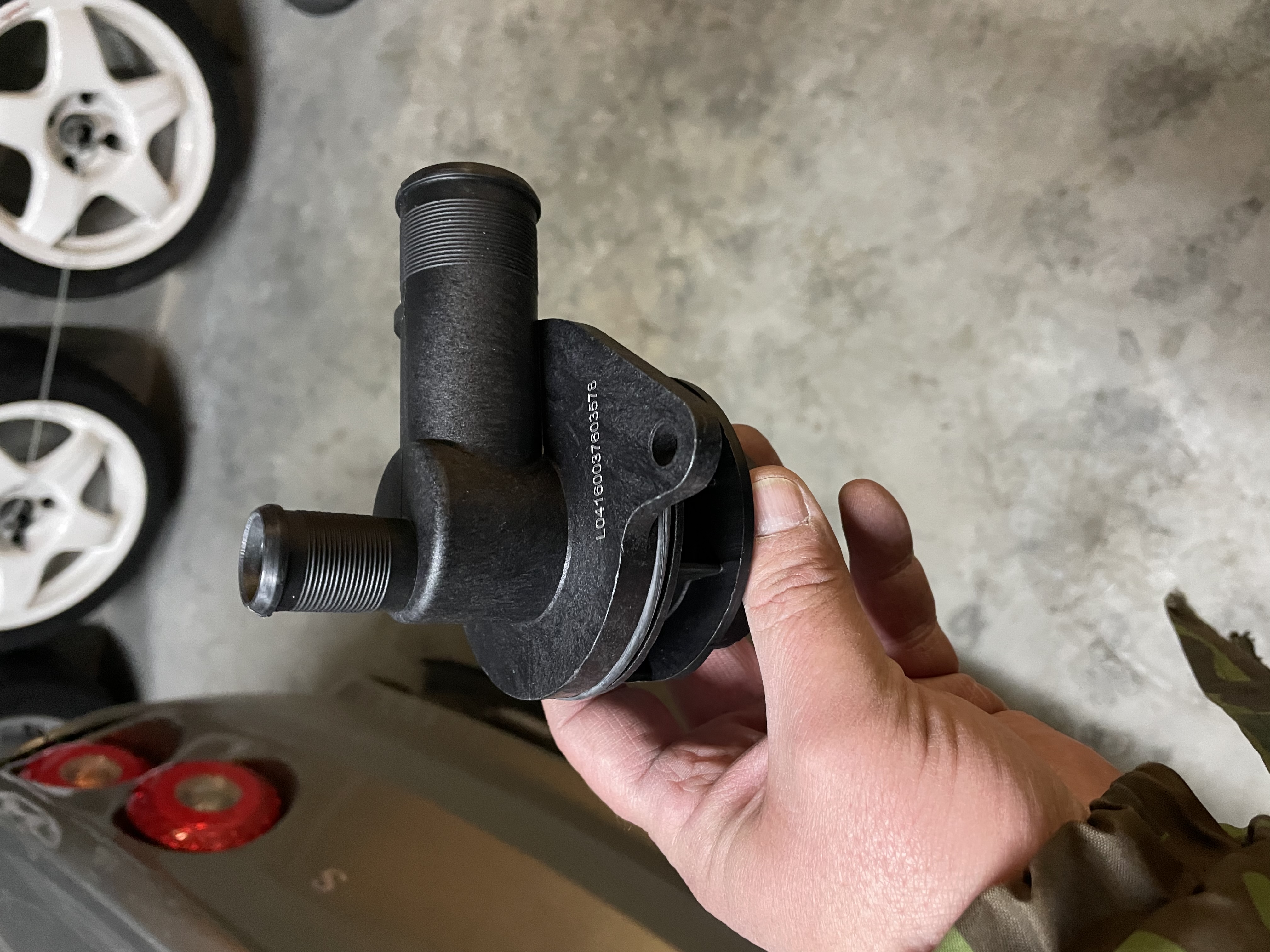

Ce gros joint noir ne se trouve pas apparemment

Bon , pour l’instant ça n’avance plus…. Pas encore reçu la commande chez Retrautosport … ça va être compliqué .

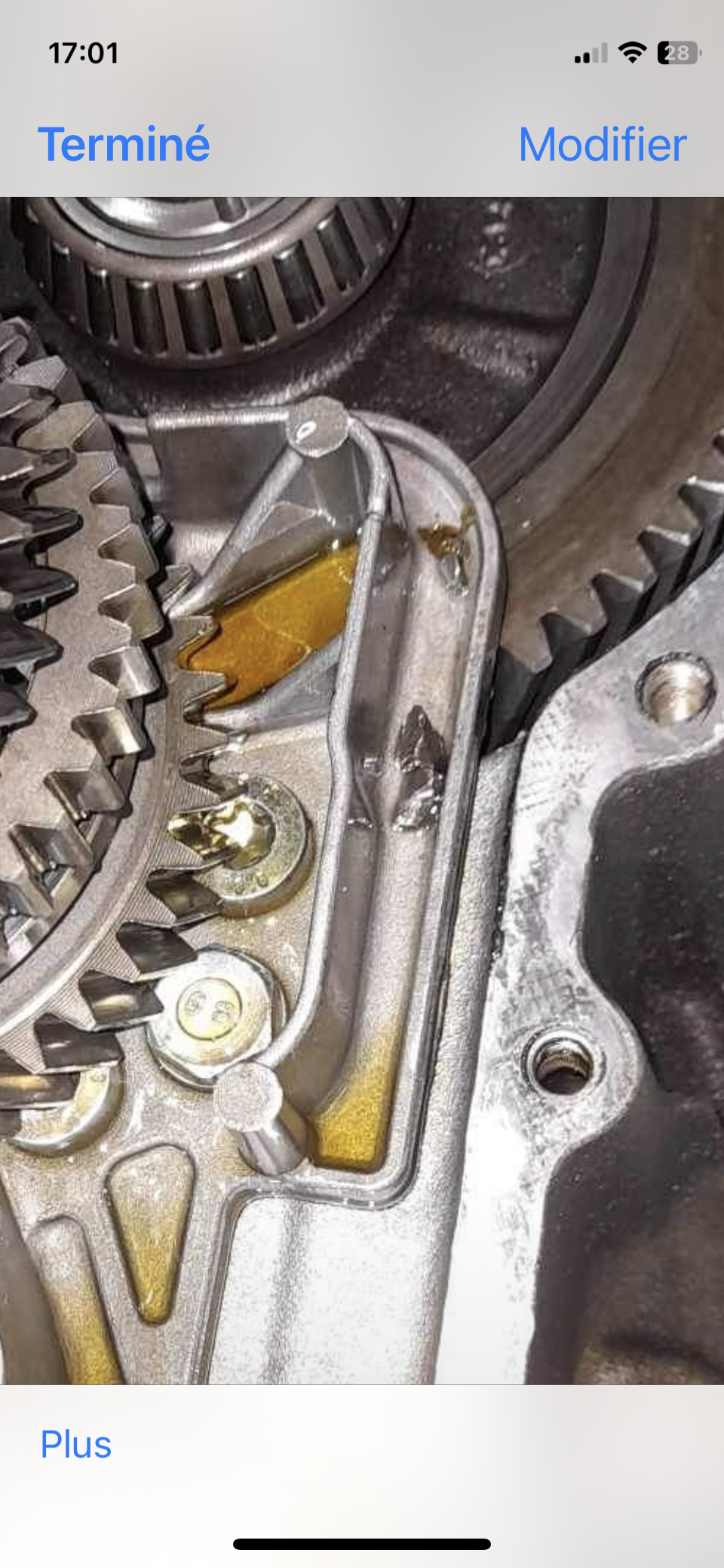

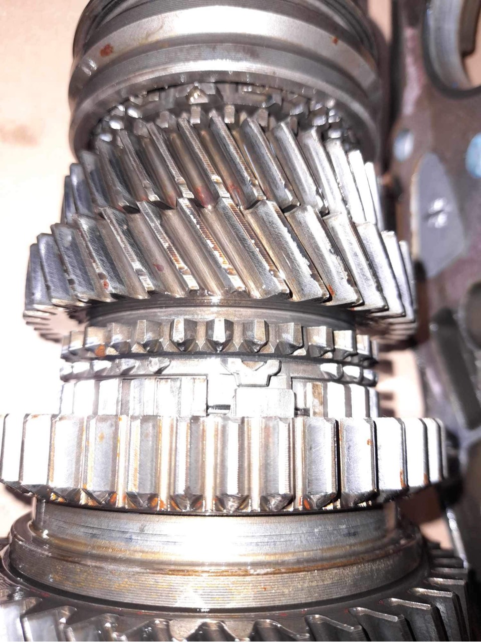

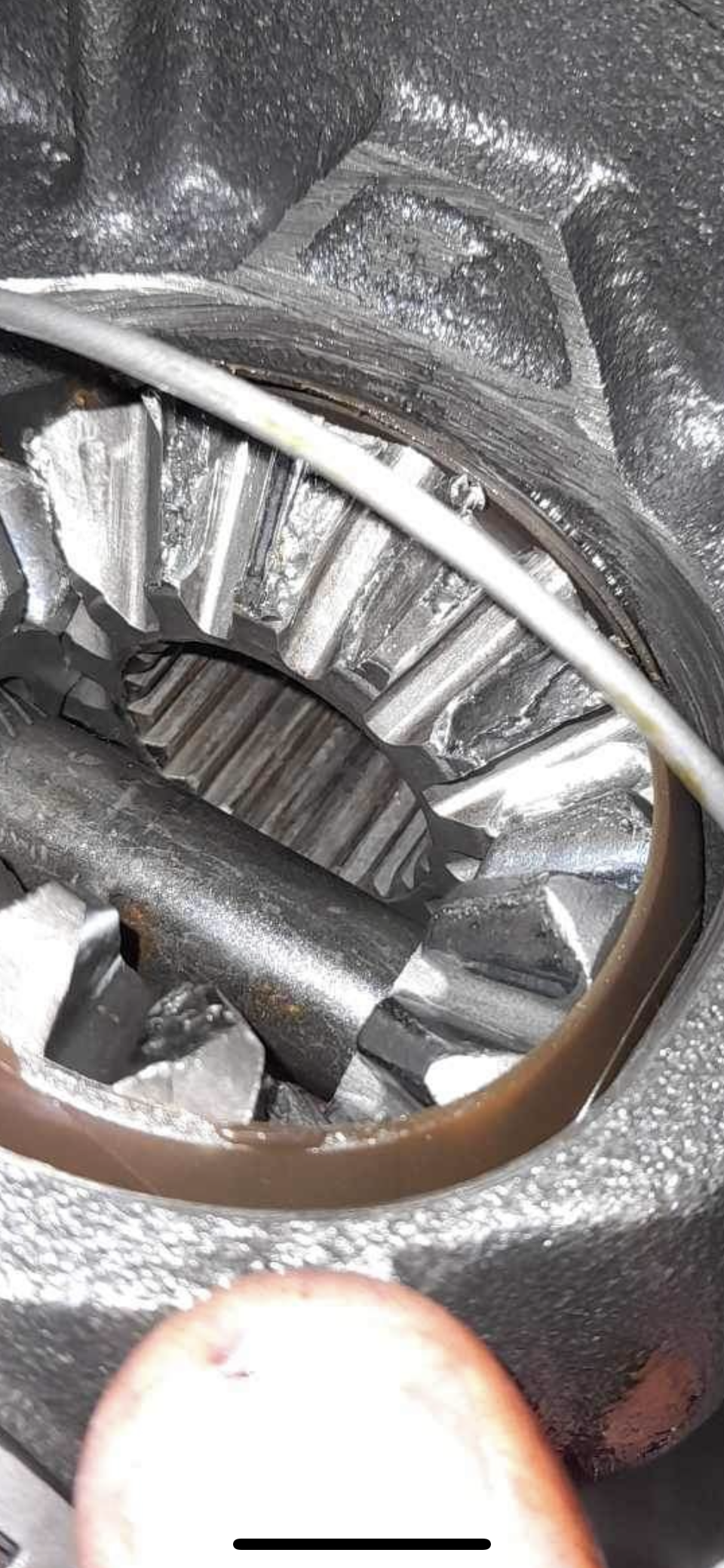

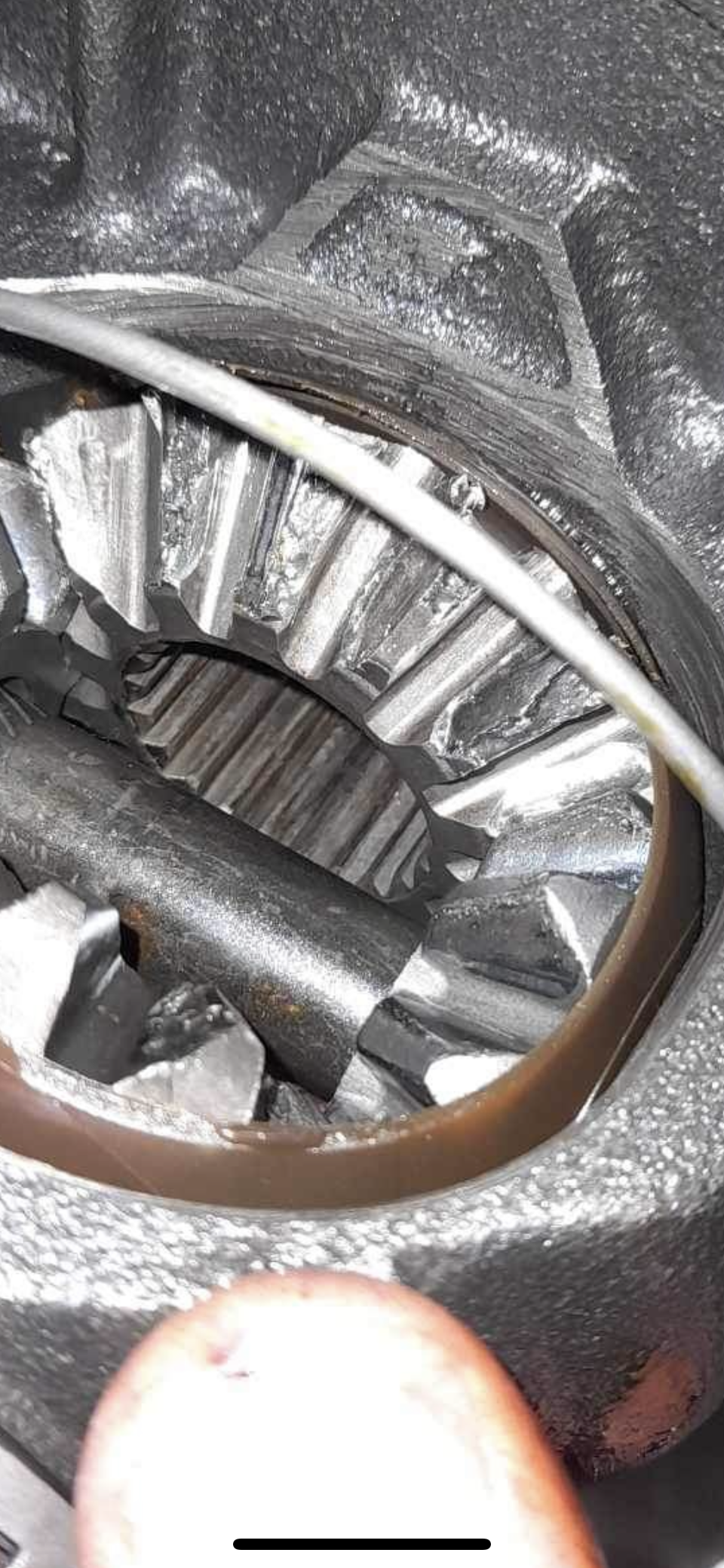

Comme je ne peux pas vous montrer le remontage du moteur, je voulais partager avec vous deux photos montrant l’état du diff de la boîte d’origine , il lui manque quelques dents …
Elles ont eu la bonne idée de se mettre sur le côté afin de ne pas gêner au bon fonctionnement du reste . Cette boîte va être vandalisée pour récupérer deux ou trois pièces pour les greffer sur la boîte de 106 Rallye qui même si elle fonctionnait avait quand même besoin qu’on y jette un oeil

J'ai reçu une notif de la prise en charge du livreur pour ma commande chez retrautosport donc ça ne va peut être pas tarder pour toi aussi :ok:

Je n'ai jamais ouvert une boite sans trouver les pignons du diff en bon état.
