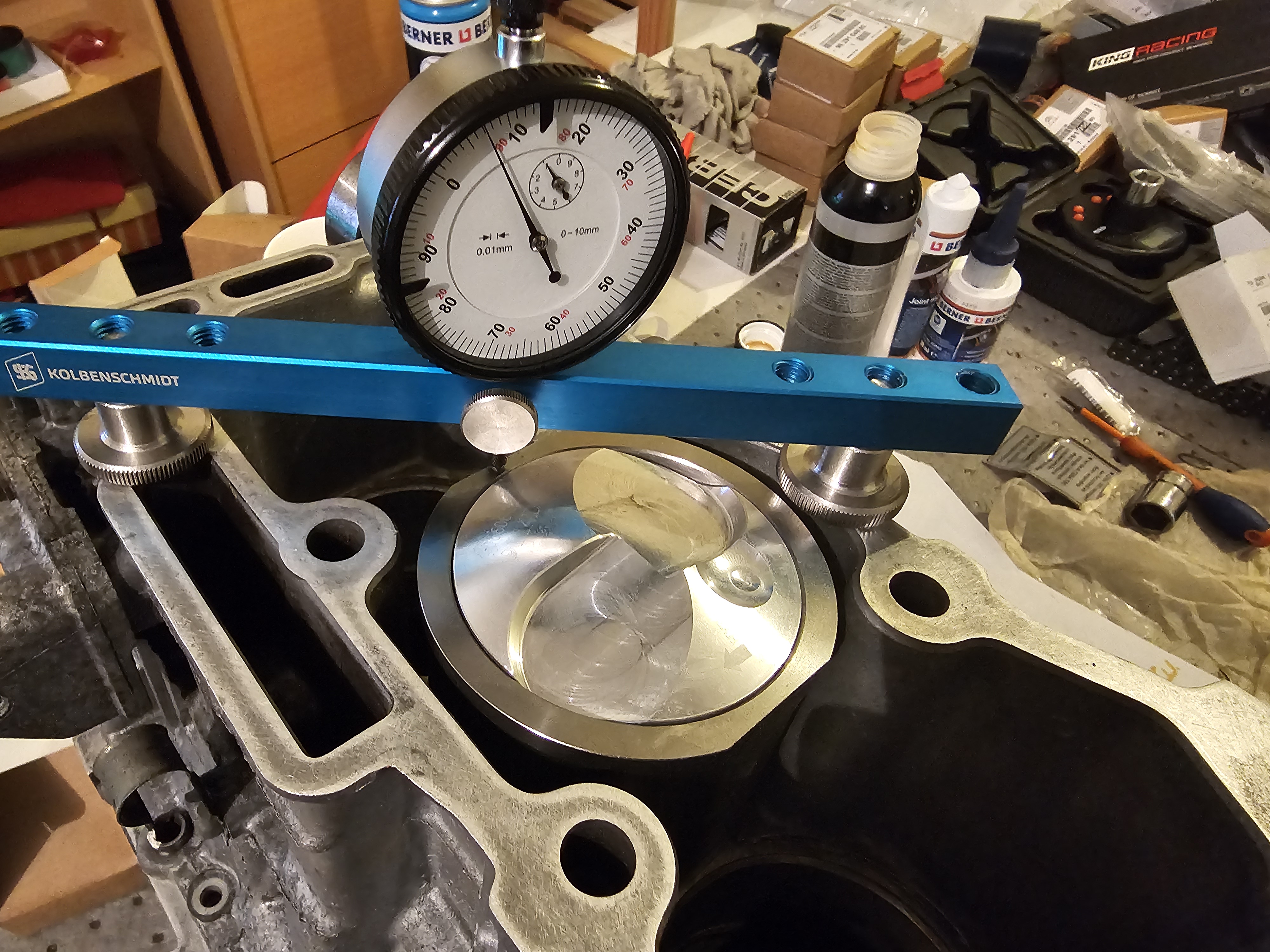

Jeu de dépassement de chemise 0.07 OK.
Par contre je m'interroge.....
Je voulais calculer le RV. Pour la chambre de la culasse c'est fait, par contre pour le piston je me retrouve bien embêter puisqu'il dépasse....
J'imagine qu'il y a une technique? Je suis preneur de toute aide
Messages : 5724
Has thanked : 637 times
Been thanked : 984 times
Re: 205 rallye de eavytools63
Le constructeur du piston te donne le volume du bossage normalement. :ok:
