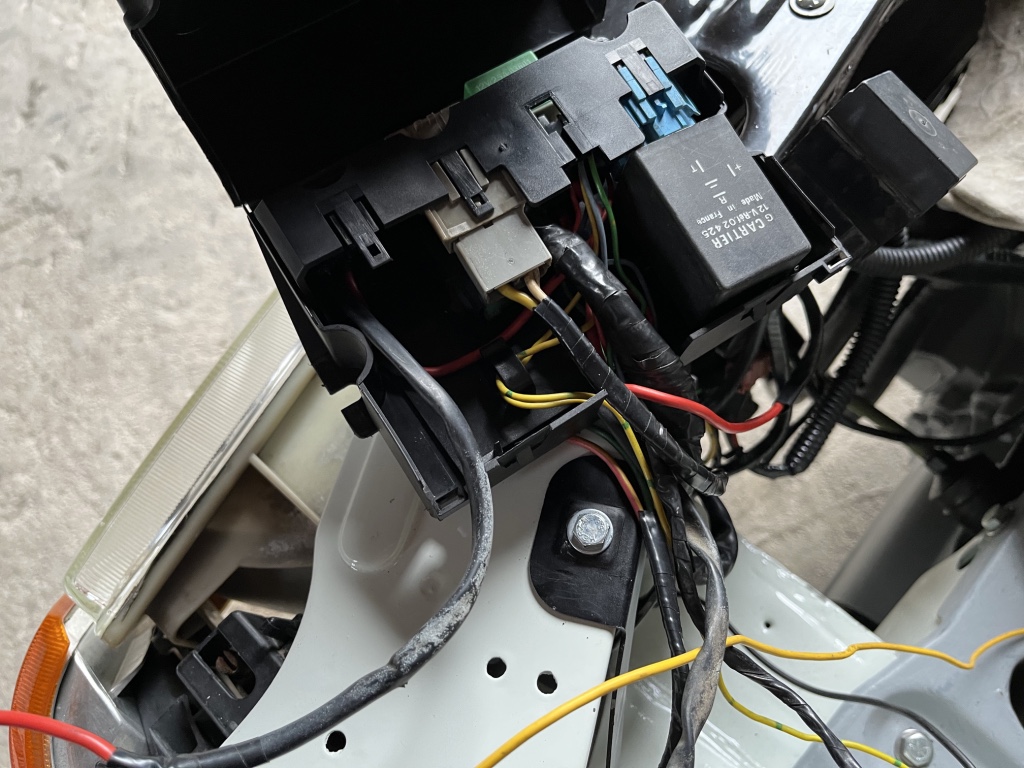

RE bonsoir,
voici les 2 photos , ces 2 fils sortent du boîtier noir. ou vont'ils ???
A bientôt
A bientôt

Re: Pourquoi pas!!! A mon âge ...
c'est la post montage pour le refroidissement du compartiment moteur,tu dois avoir une sonde au dessus des carbus si ca n'a pas été désactivéPAPY 08 a écrit : 23 mars 2023, 19:19 RE bonsoir,
A bientôt
Bonjour OlivF2000,
Merci pour cette réponse, j'ai bien une sonde sur mes carbus mais les 2 câbles libres sont au moins du 4 en diamètre. Par contre les câbles de la sonde sont du 2, est ce bien la réalité de ce câblage.
De toute façon ,je dois les reliés. je vais voir cela demain .
J’ai trouvé le câble qui va va au ventilateur mais ses 2 là… je cherche encore.
A ce jour! mon souci est que je n’ arrive pas à mettre en route ce moteur.
J’ai bien de l’essence et le l’étincelle, j’ai de nouveau vérifier mon calage de distribution mais ce beau moteur rechigne à tousser.
Demain ! Je recommence car la nuit porte conseil .
À bientôt pour de bonnes nouvelles
Papy
Chez moi le rouge va à la sonde de température du radiateur.
Pas la sonde extérieure celle qui est vissée dans le radiateur. Juste en dessous du boîtier noir
Autres pistes
http://www.205rallye.net/forum/viewtopi ... e&start=16
viewtopic.php?t=40946
Autres pistes
Bonjour Sylvain,
Merci pour ta réponse! j'ai vérifié ce matin : mes câbles sont bien posés. Sur le porte fusibles noir dans le compartiment moteur, je n'ai pas de câble connecté sur la 2ème borne ou se trouve 2 écrous de 10. Je continu a chercher avec vous mais je vais lancé un message sur ce site afin de trouver une rallye dans mon coin.
J'aimerai terminé cette voiture pour fin Mai, je vais bientôt mettre le compte a rebours en route .
A bientôt Papy
