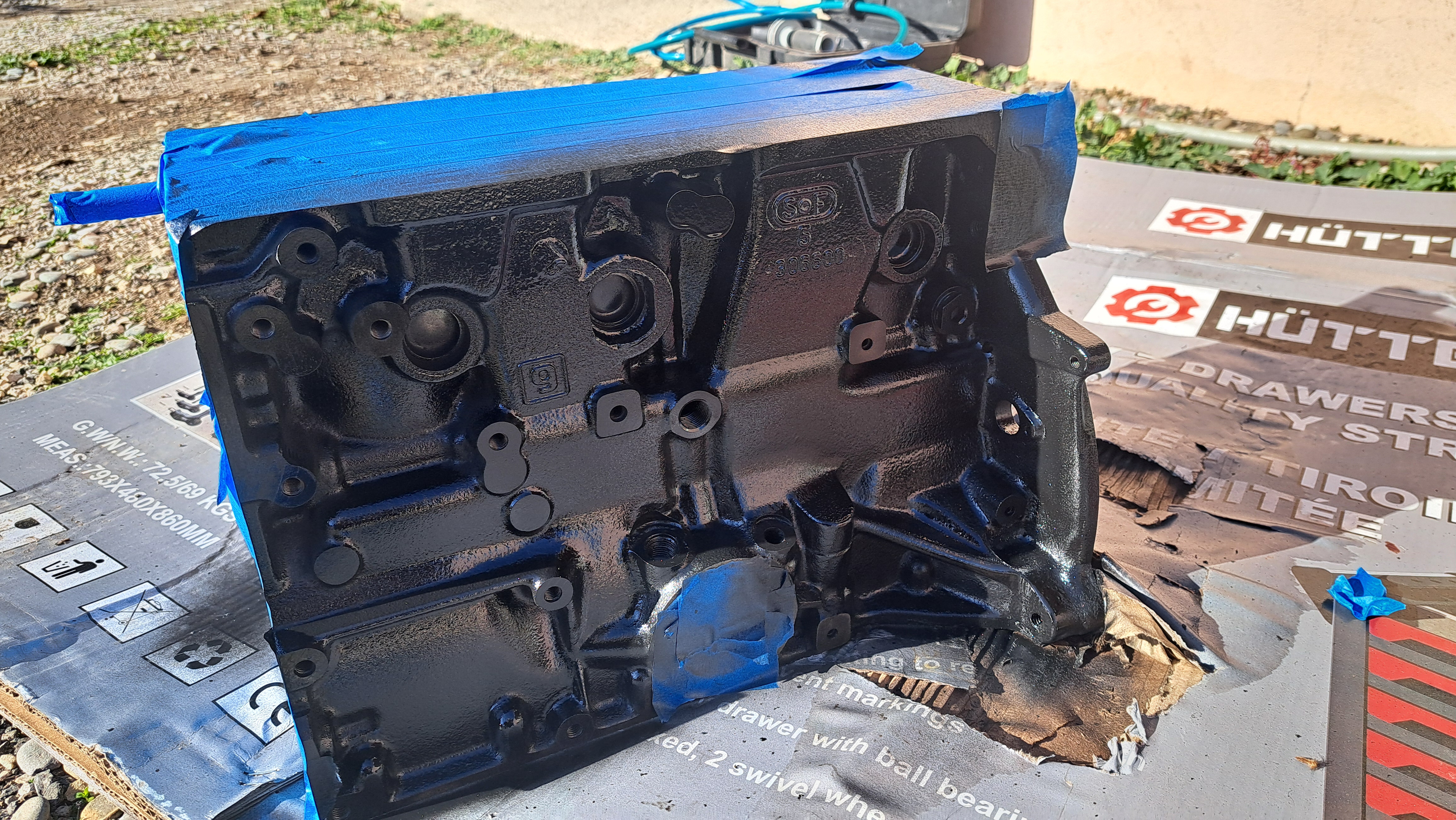

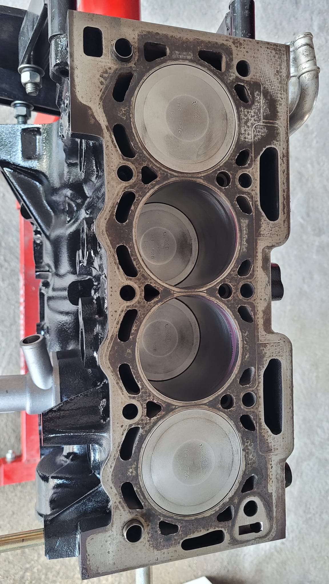

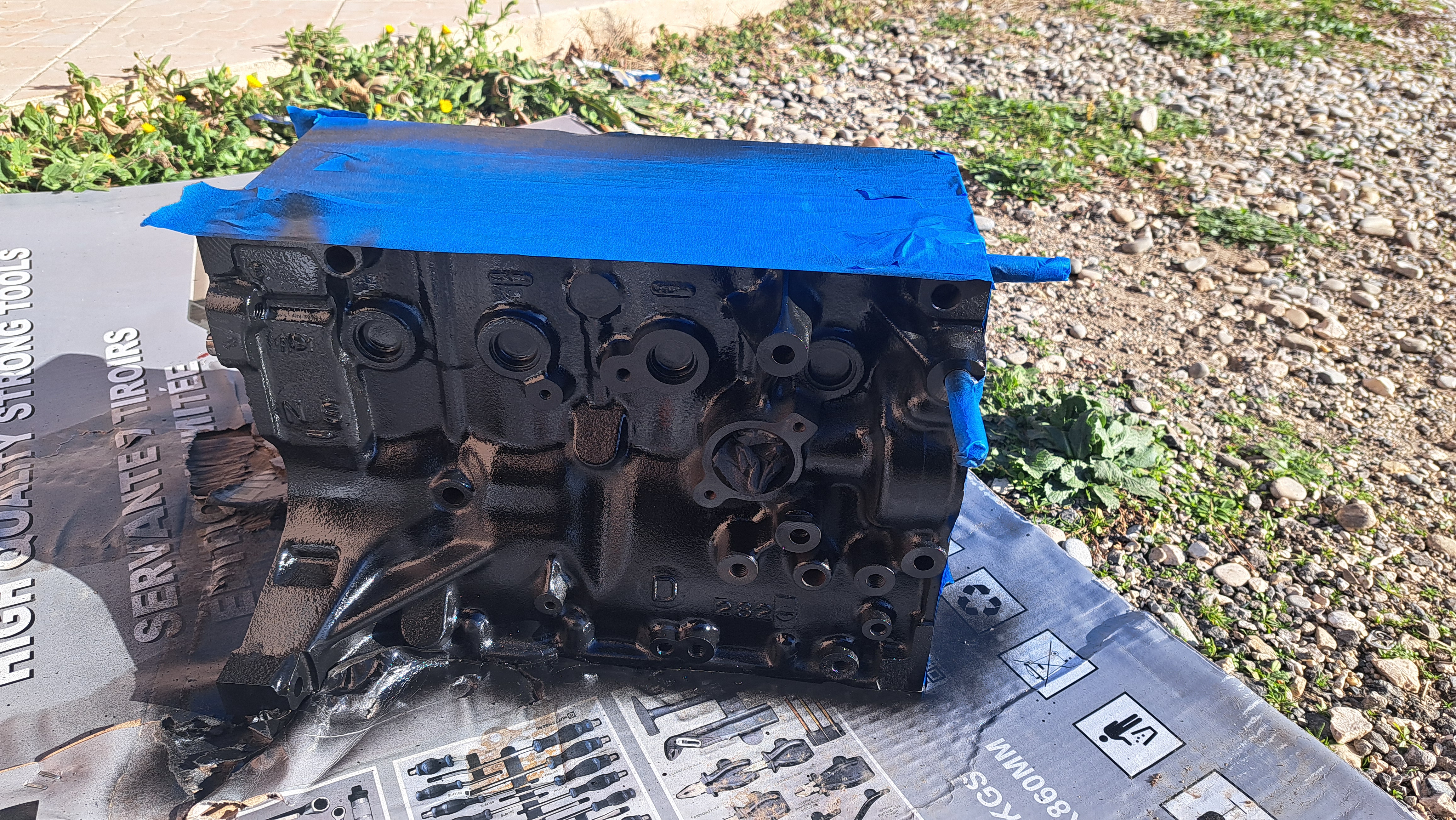

Allez, on profite du retour du beau temps pour se remettre sur le futur moteur de la 106 de Vincent. :ok:
Le bloc est revenu de chez mon ami rectifieur qui a déglacé les cylindres et aujourd'hui, on a peint le bloc histoire de repartir sur quelque chose de propre ! :rolleyes:
On va pouvoir commencer le remontage :ok:

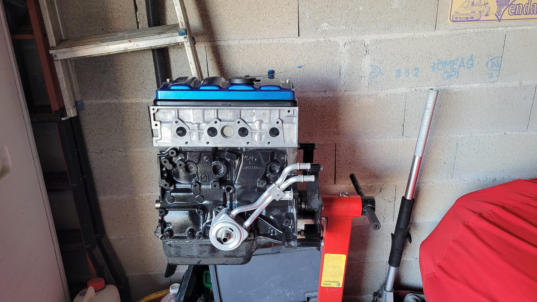

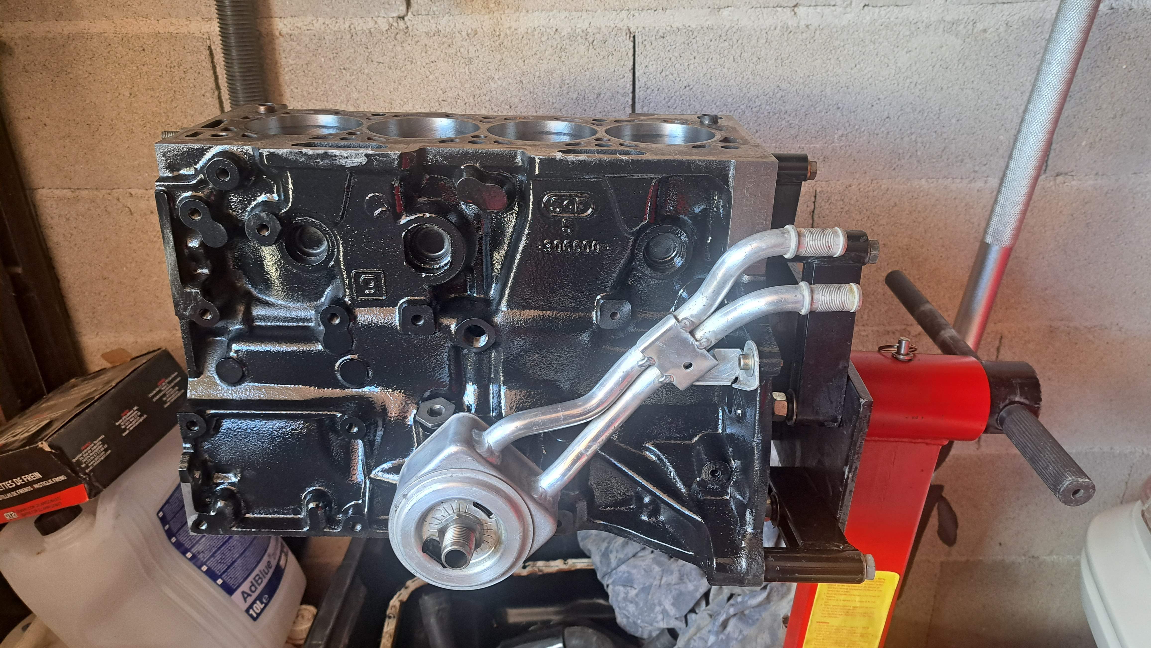

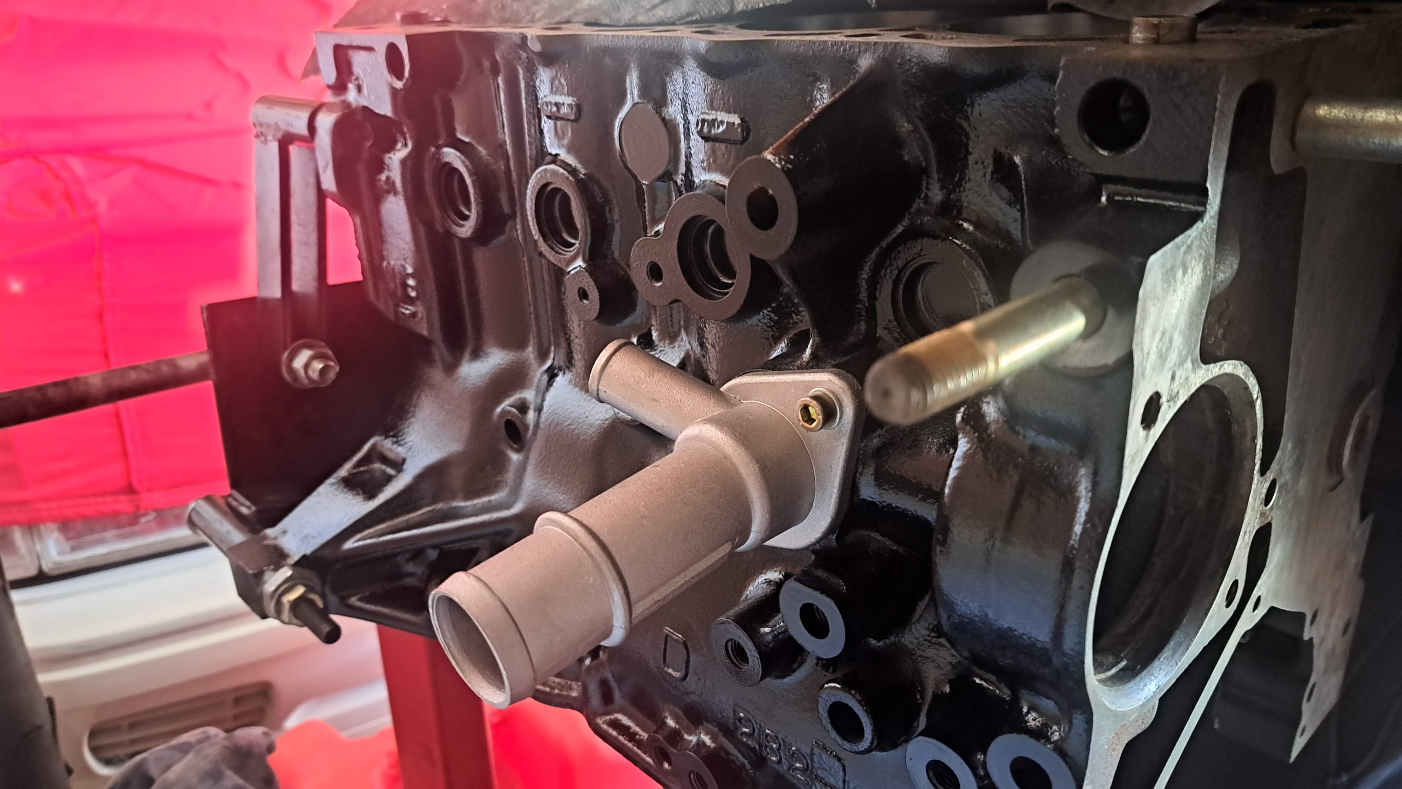

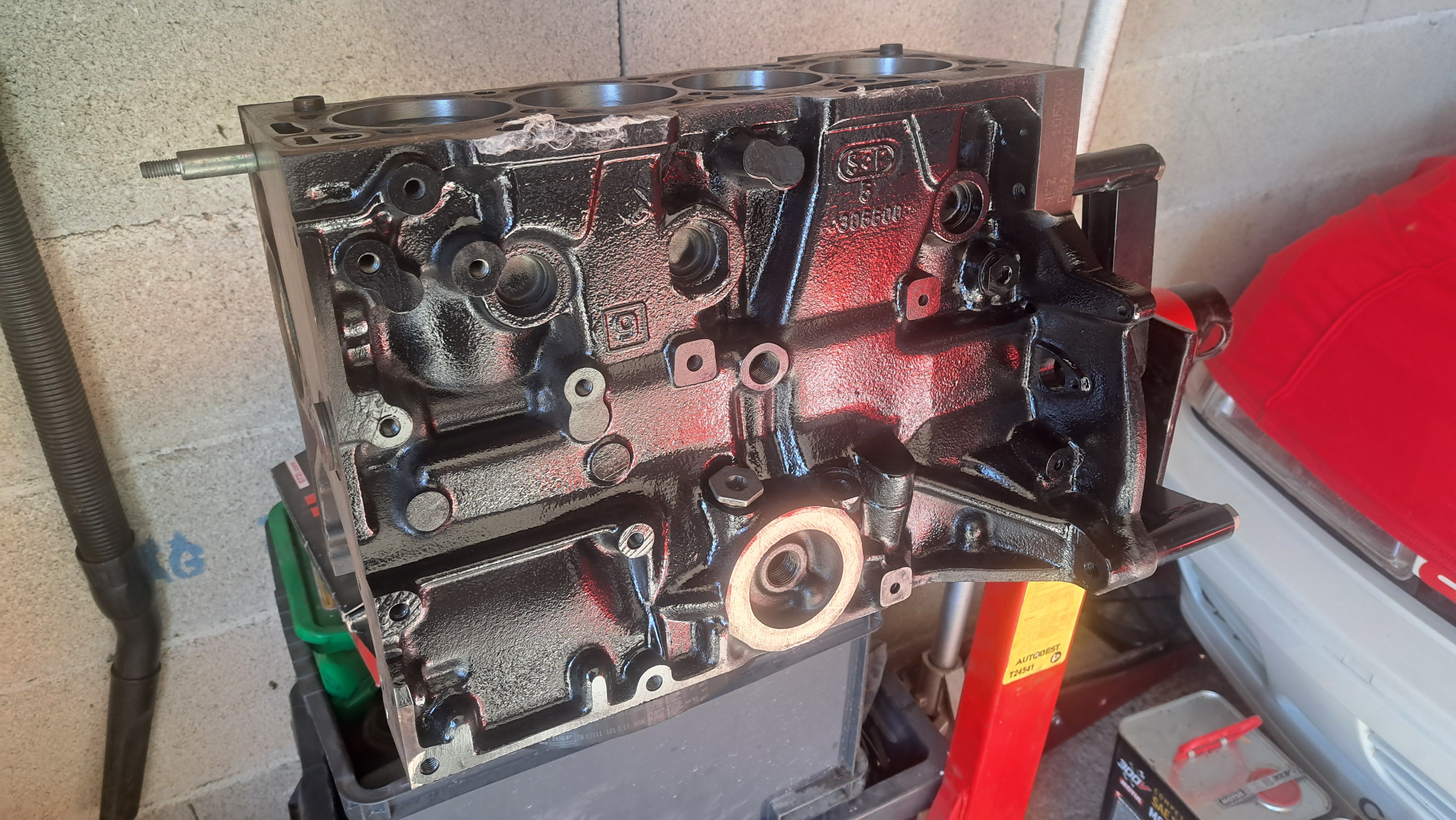

Le moteur de François 13 que j'avais en refection ayant rejoint son compartiment moteur hier, j'ai pu remettre le moteur de la 106 sur son support pour attaquer le remontage :ok:
Montage "à blanc" des 1ères évos: modine de 106 Ralye:
et remplacement de la pipe d'eau en plastique par une métallique :ok:

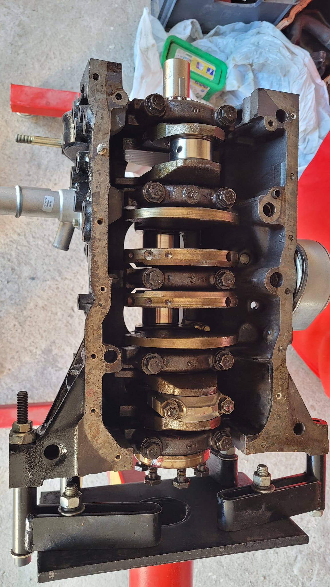

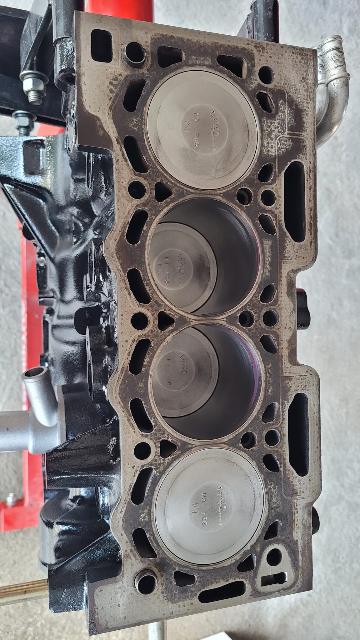

Ce week-end, on a enfin réussi à trouver un peu de temps pour avancer: :ok:

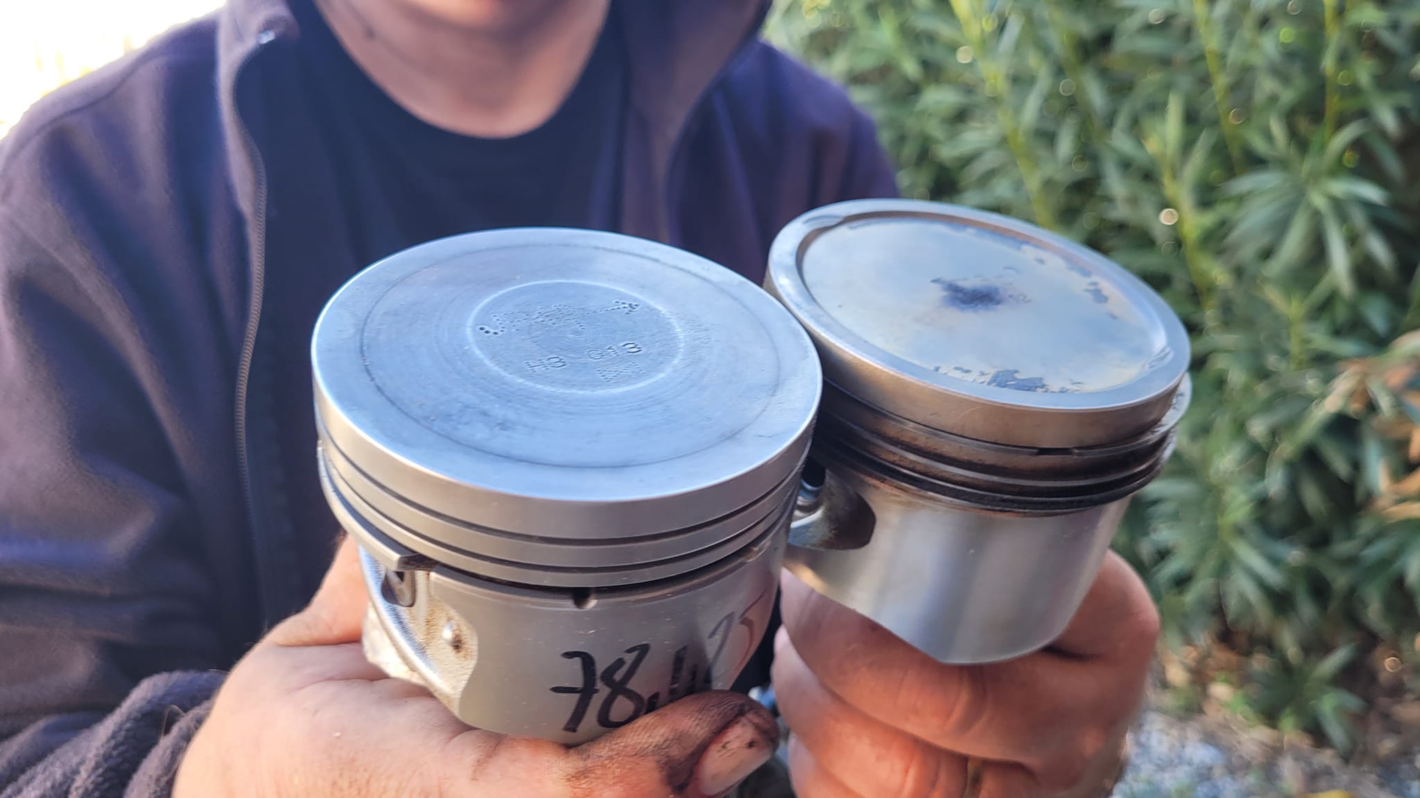

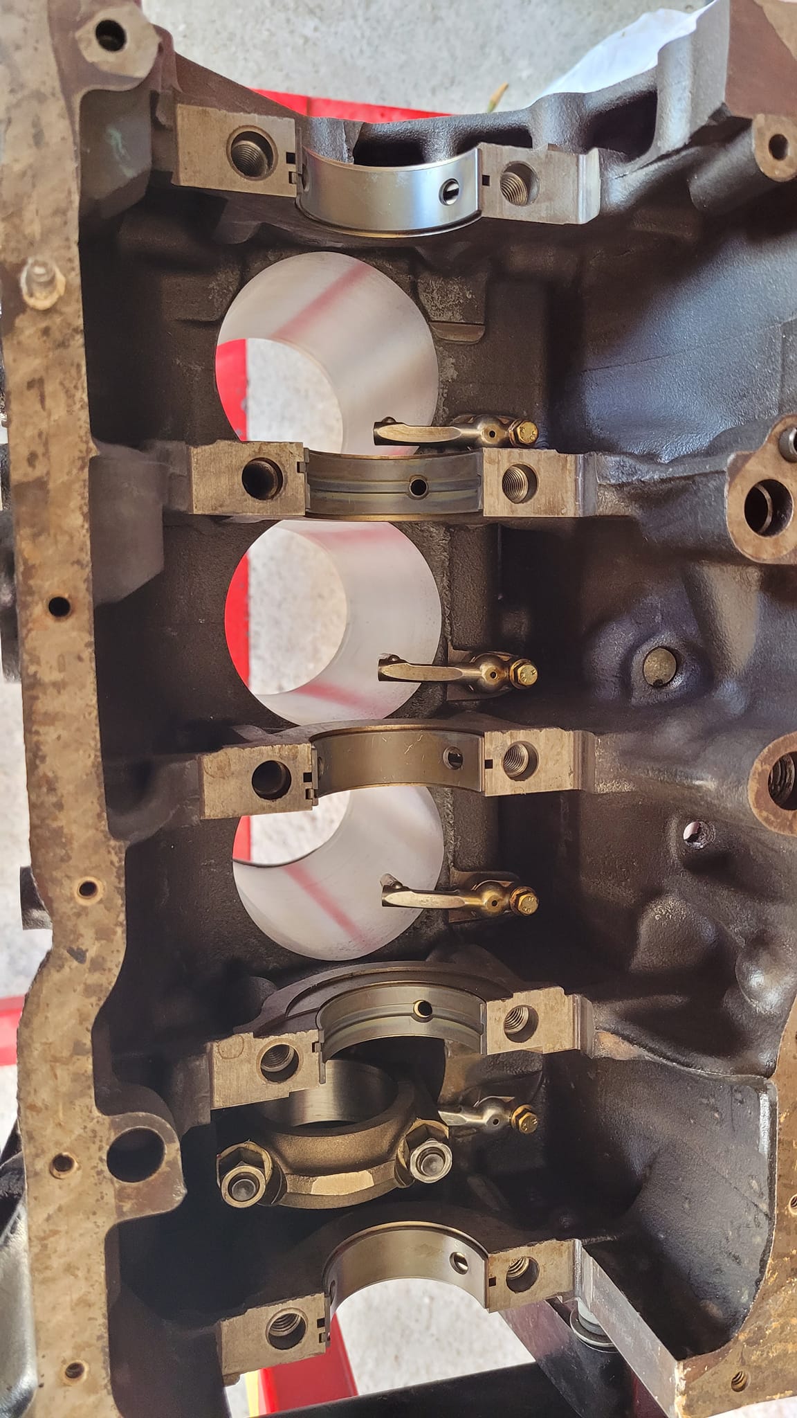

Montage des pistons JP4 avec segments Malhe neufset remontage des pissettes d'huile:
montage du vilo avec coussinets de ligne et de bielles en trimétal :ok:
On voit bien la différence entre les pistons creux d'origine et les JP4:
on a ensuite posé rapidement une culasse de TU24 pour proteger le toutr de la poussière en attendant la suite :mrgreen:

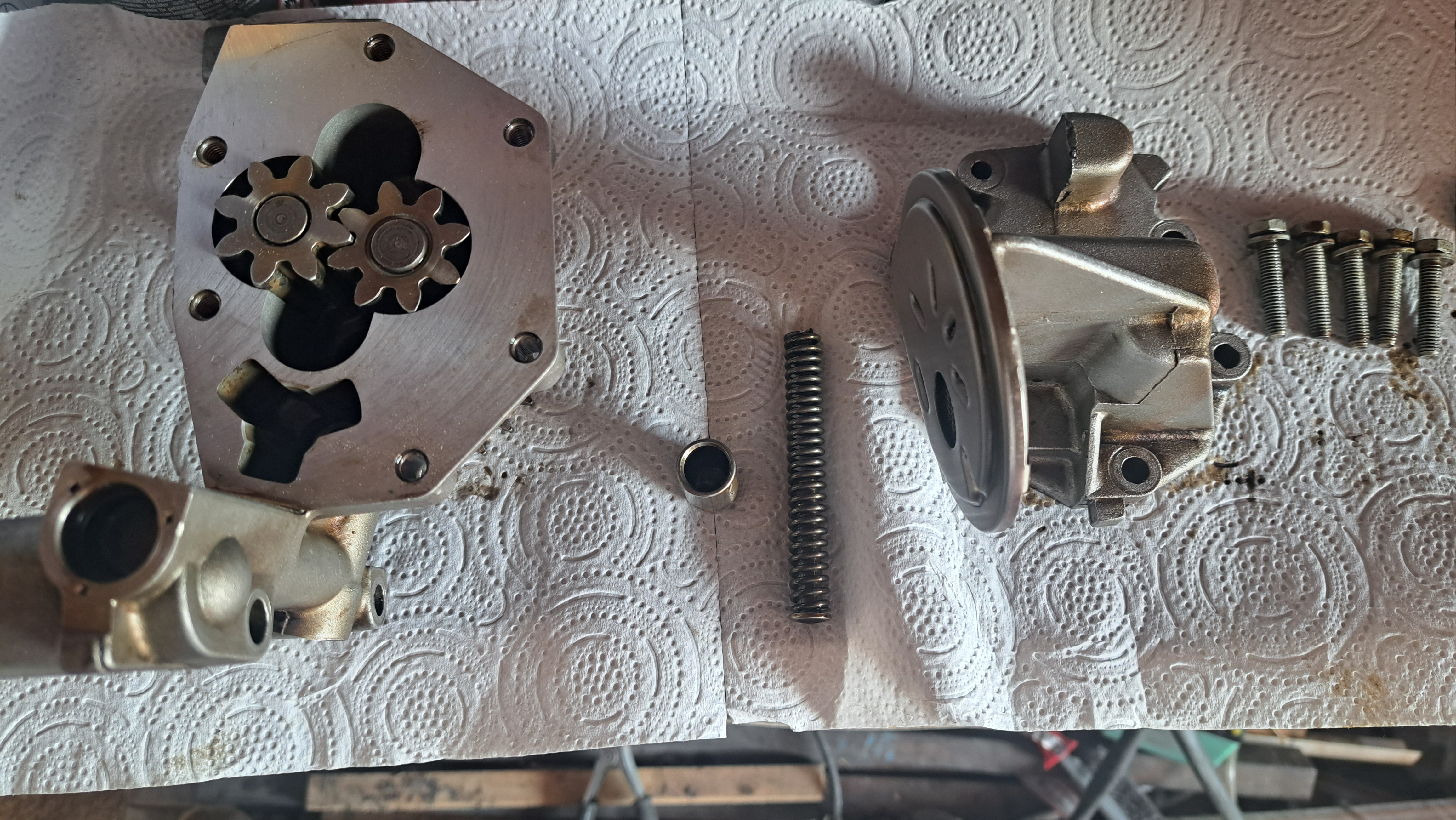

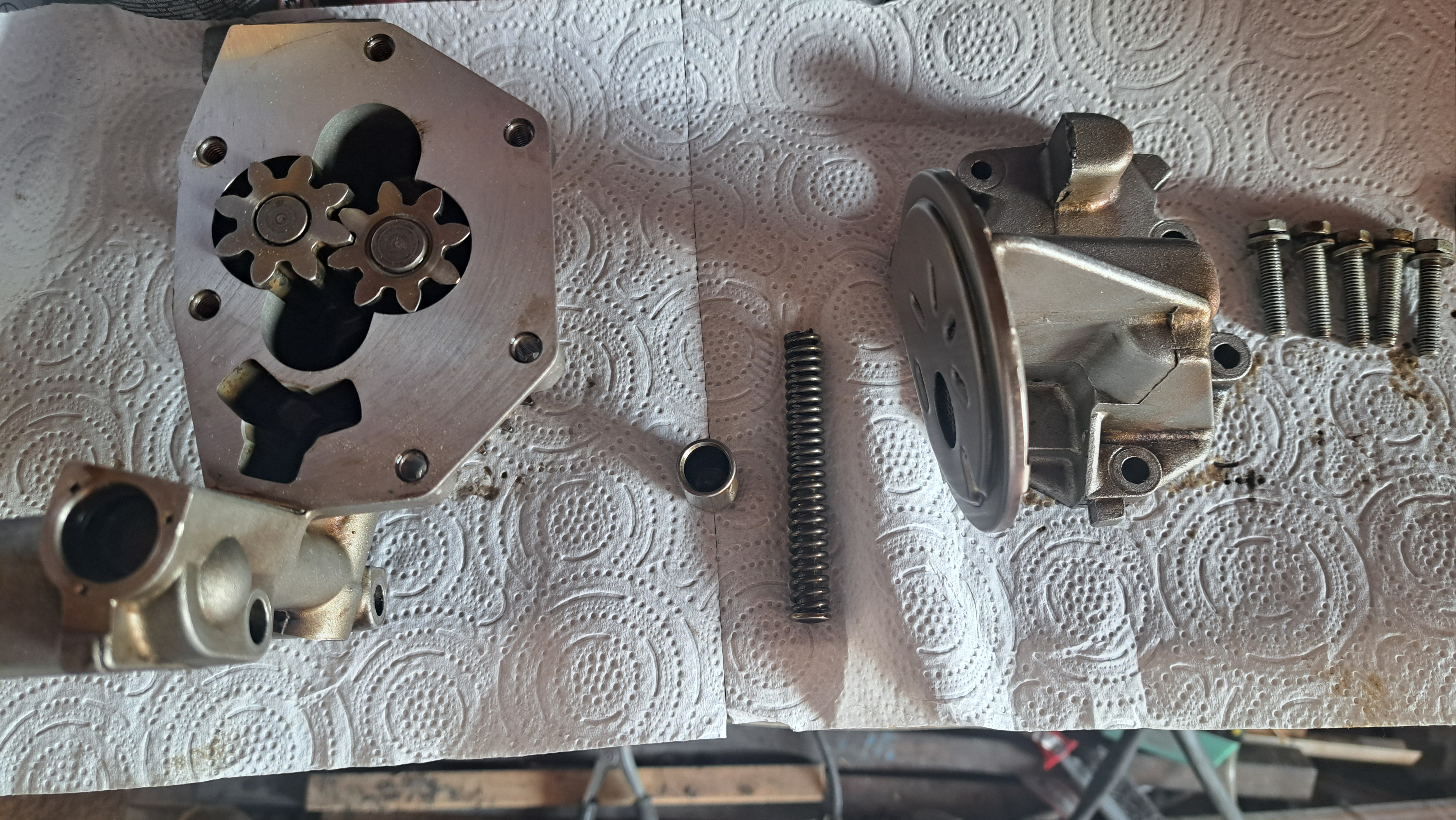

Petit contrôle (visuel) de la pompe à huile qui est absolument comme neuve!! (Pas la moindre trace d'usure! :ok:
On va pouvoir la réutiliser !
