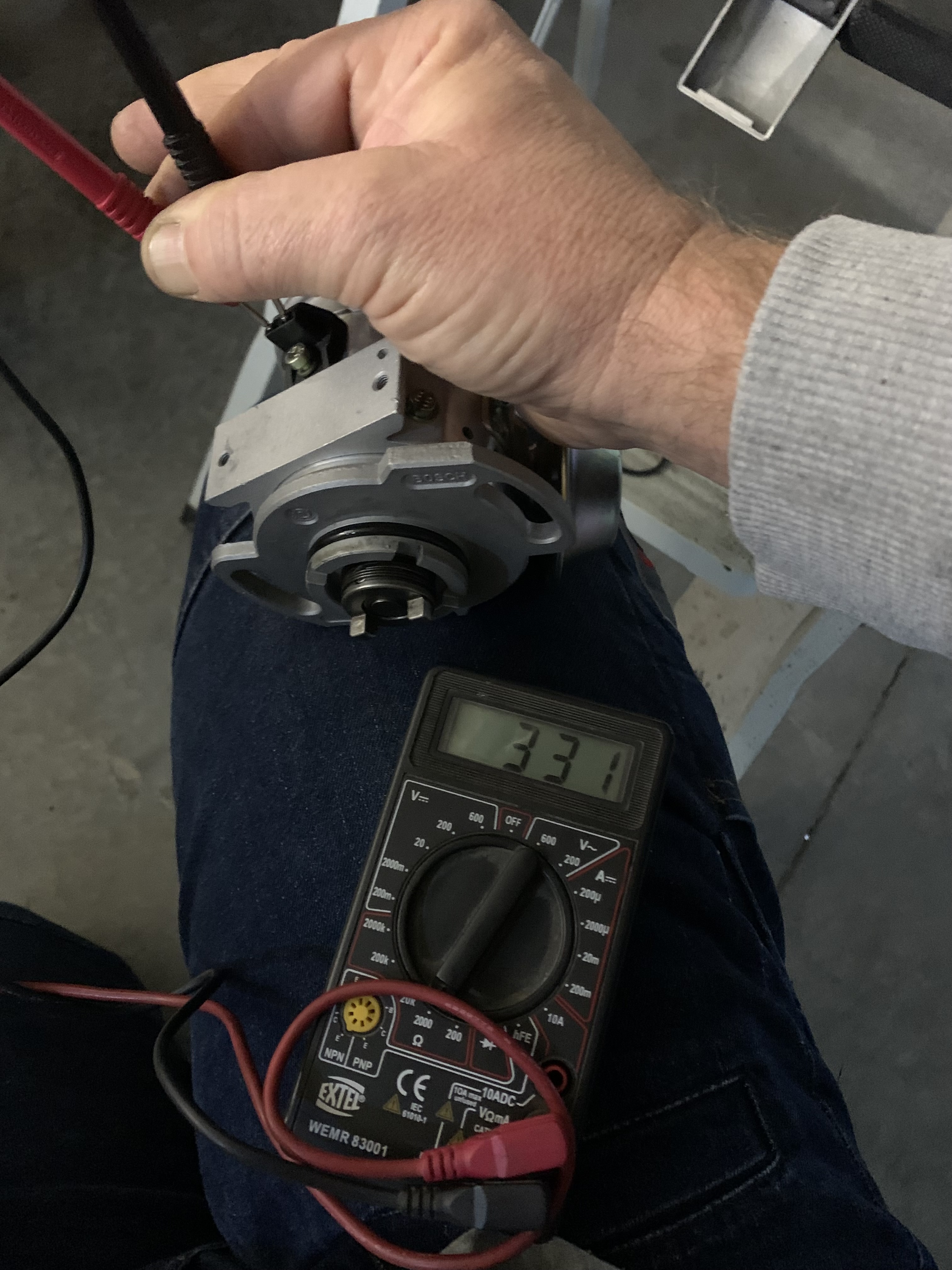

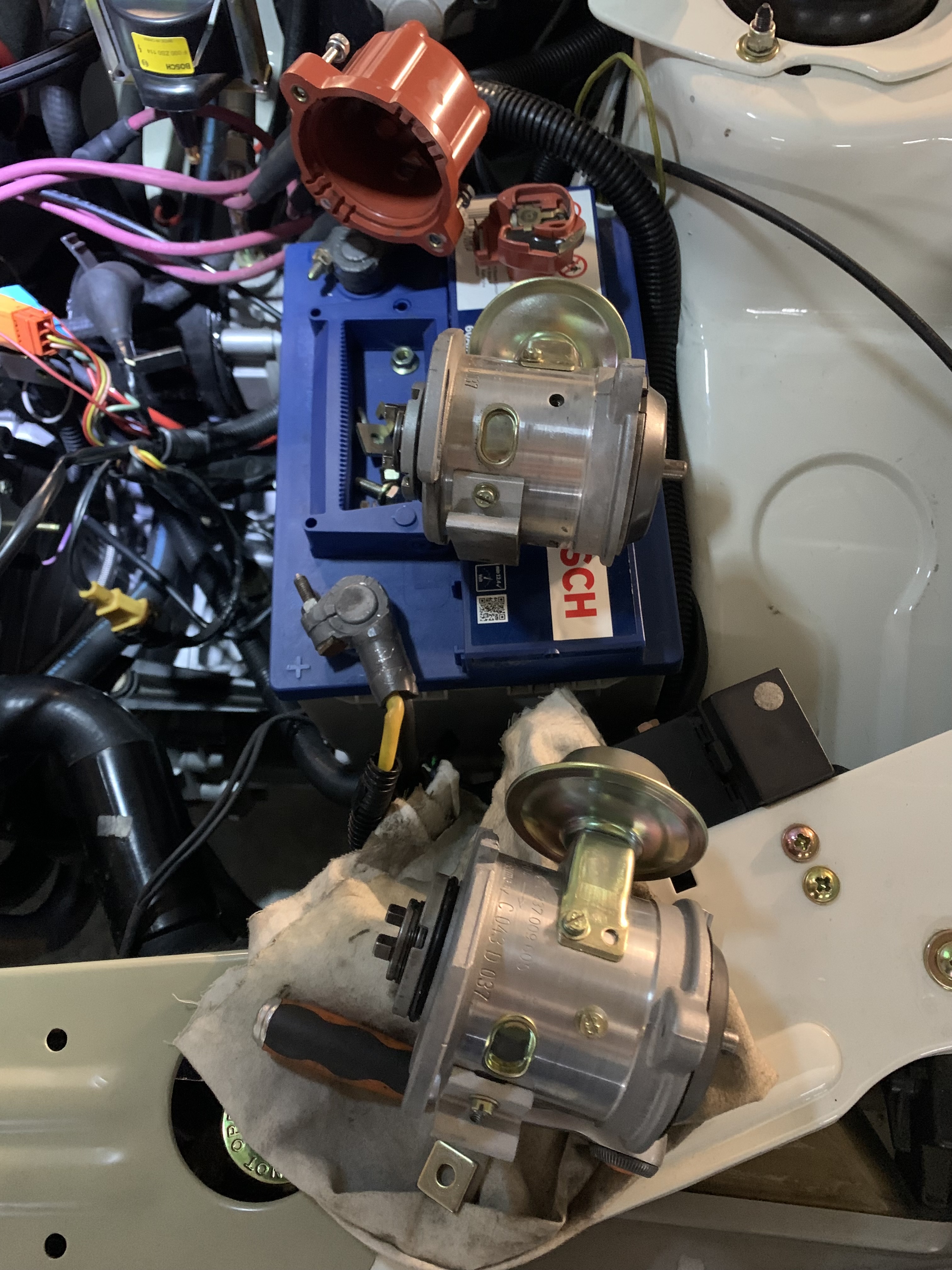

Aujourd’hui j’ai déposé mon allumeur et je l’ai remplacé par un autre. Et j’ai aussi vérifié mon faisceau. Rien d’anormal de ce côté là.

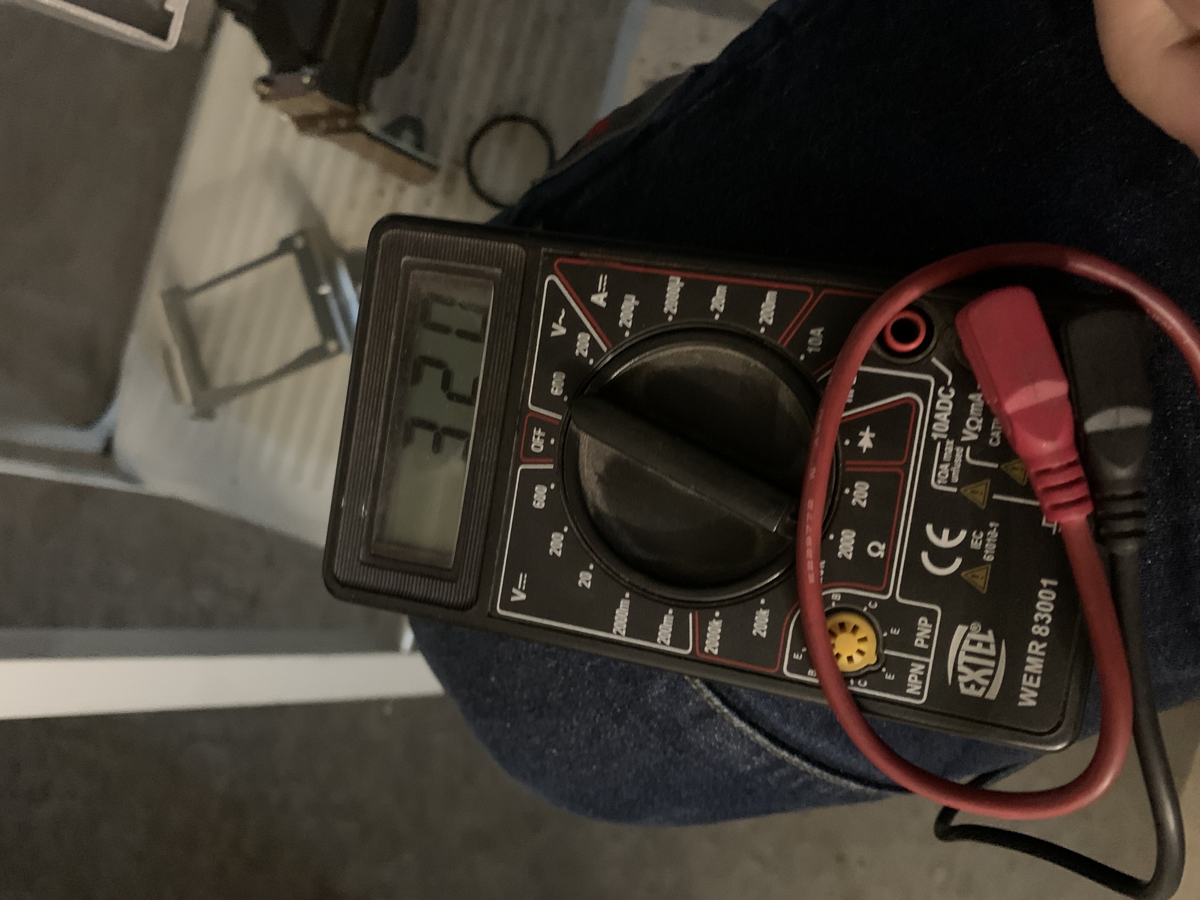

J’ai passé les deux bobinage des deux allumeur à un ohm-mètre. Voilà les valeurs obtenues. Elles ont peu d’écart mais un écart tout de même.
La première image est celle de l’allumeur déposé.
La seconde celle de l’allumeur reposé.

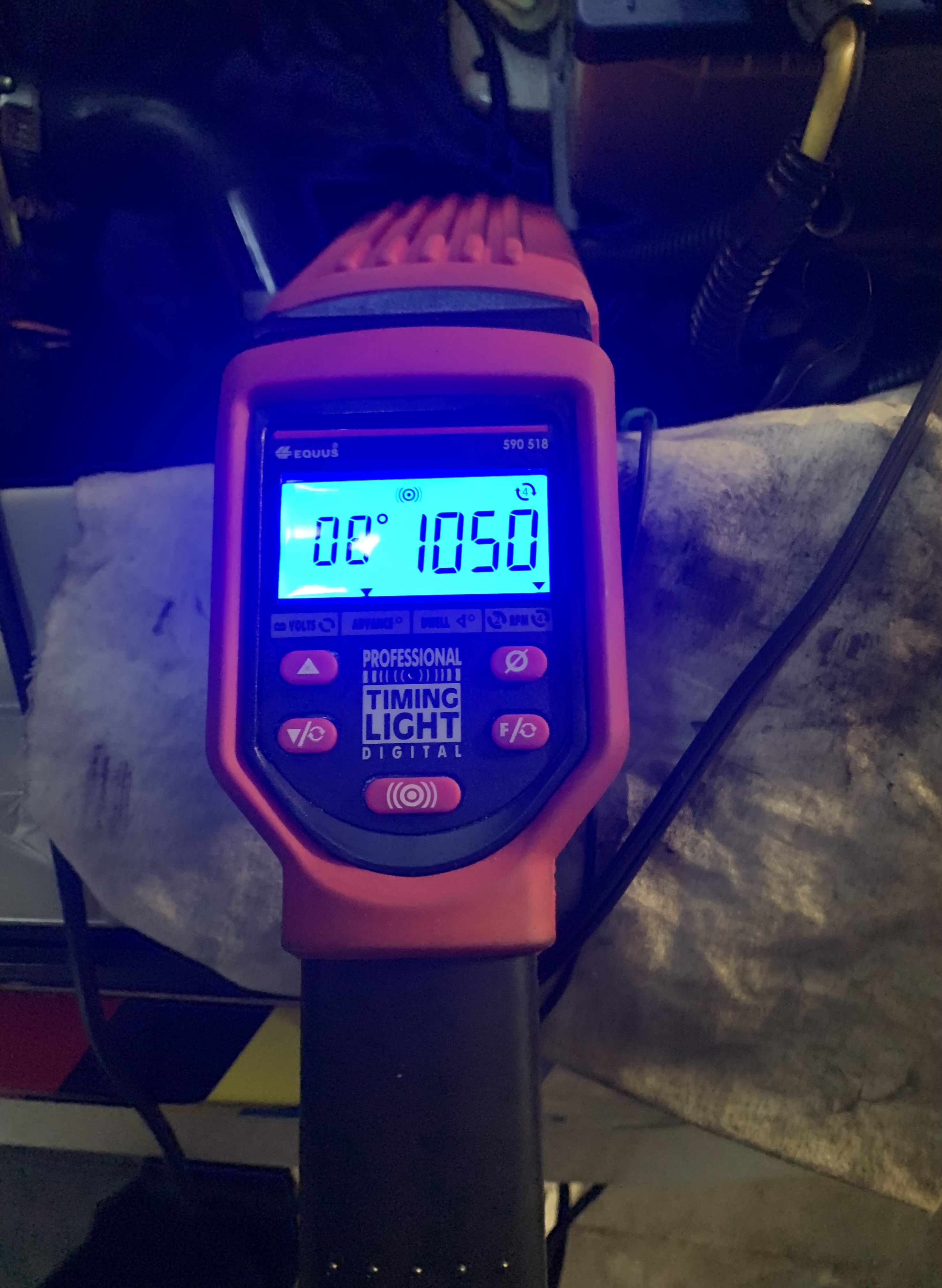

Un petit coup de lampe strombo

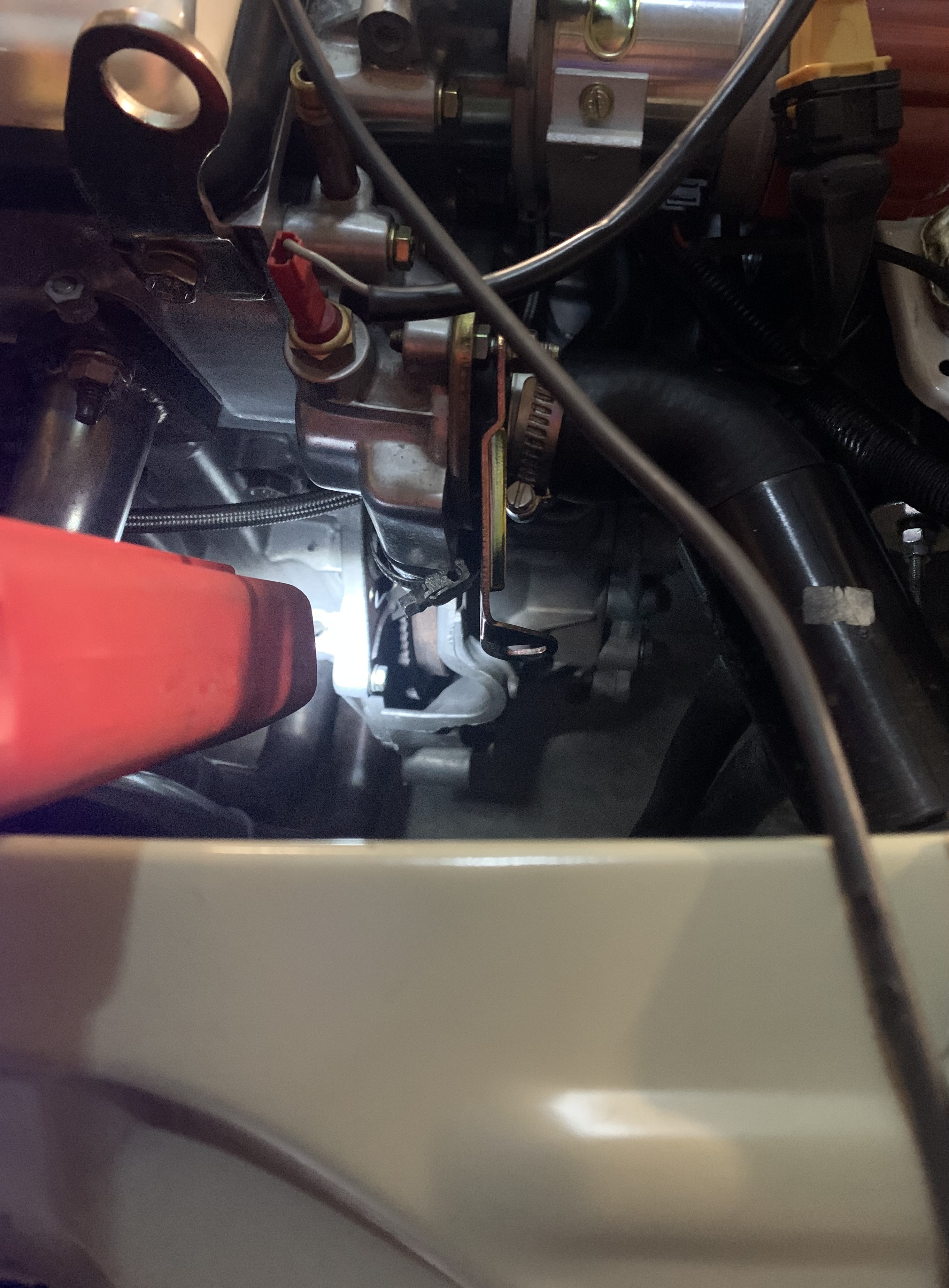

Réglage ralenti à 1050 trs pour un bon graissage au ralenti.
Et puisque j’y étais, j’ai changé mon levier de vitesse par un retravaillé en short shift.
Et je l’ai équipé des bagues bronze que j’avais fabriqué.
