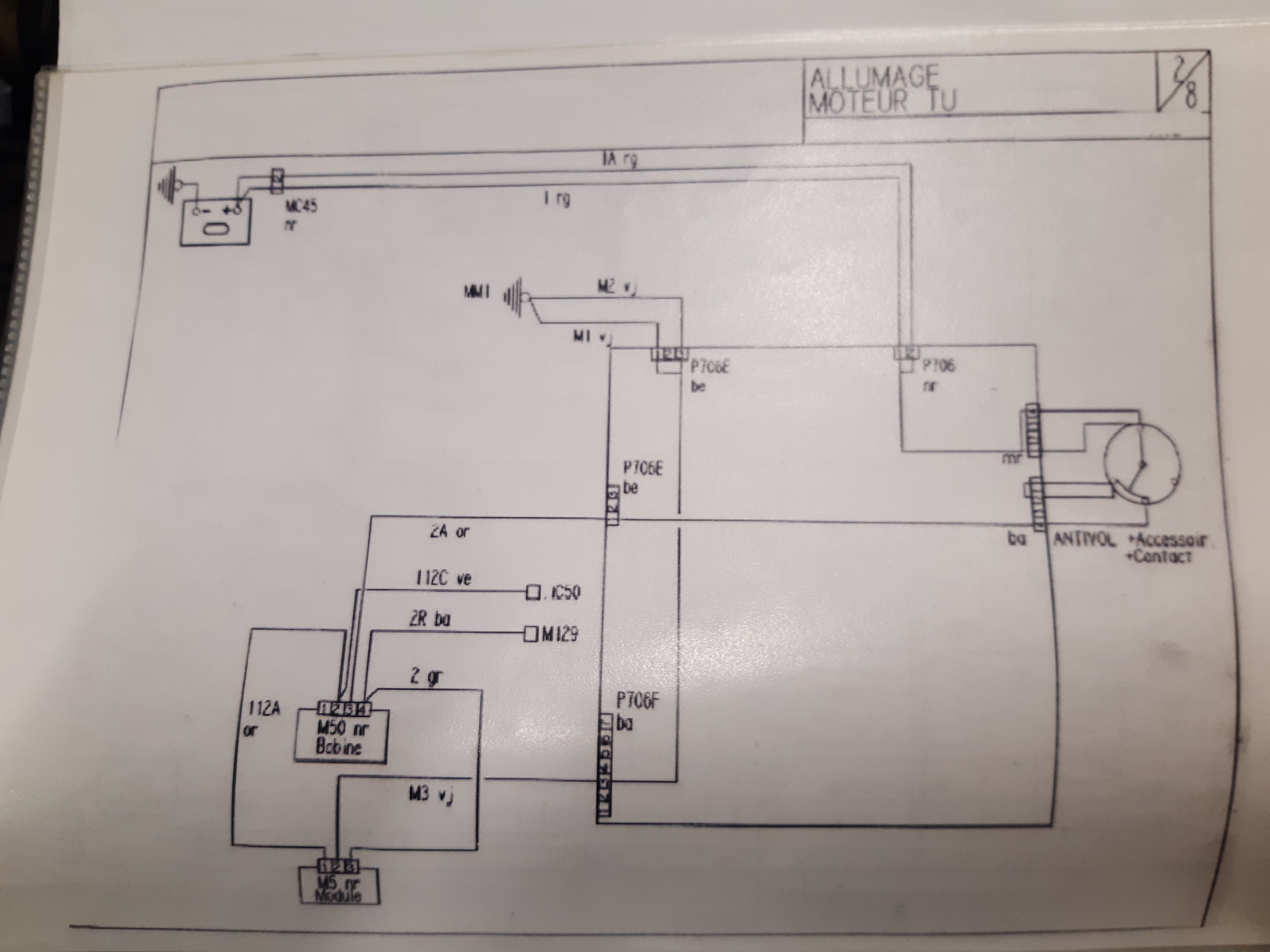

Ma bobine ne chauffe pas contact mis.
Elle chauffe que qd le moteur est en marche.
Mais je n’arrive pas comprendre pourquoi… "_"

Ça charbonne au niveau de la tête d'allumeur ou sans plus ?

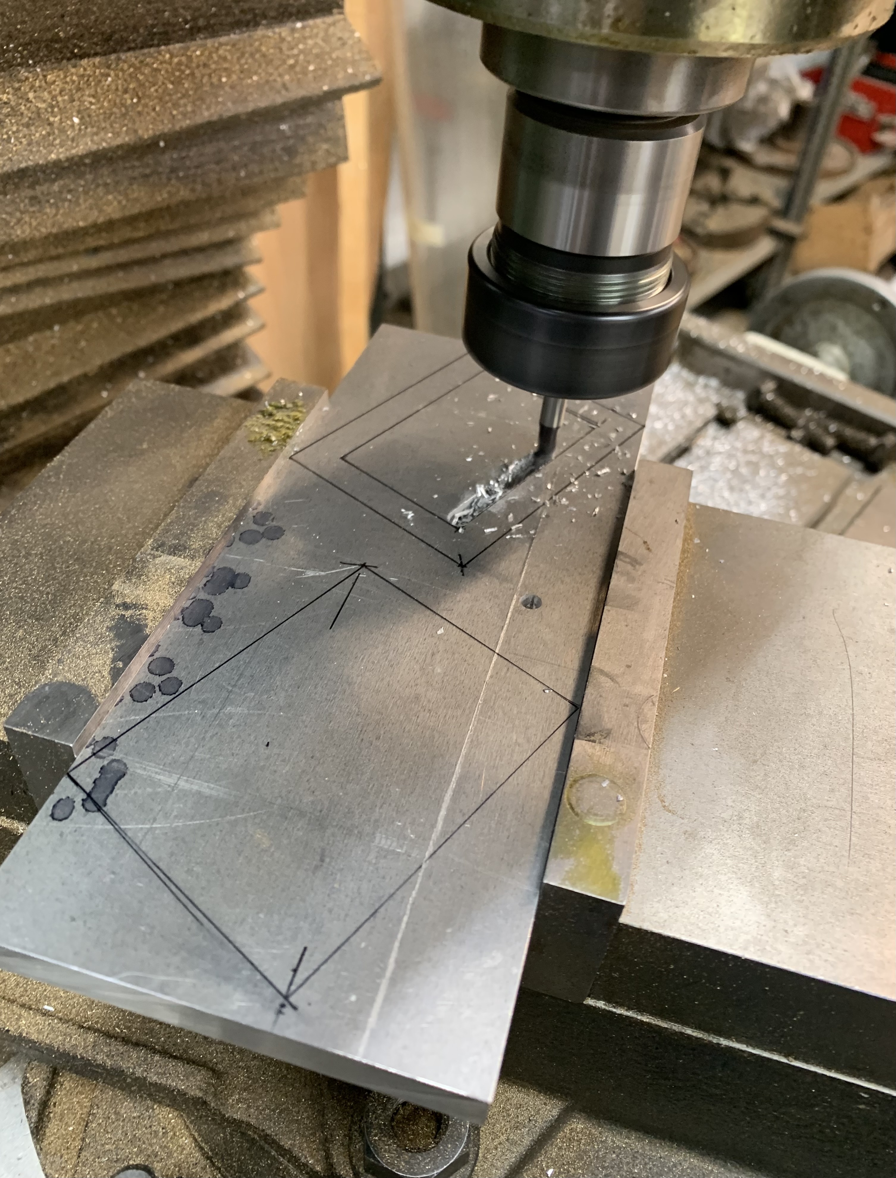

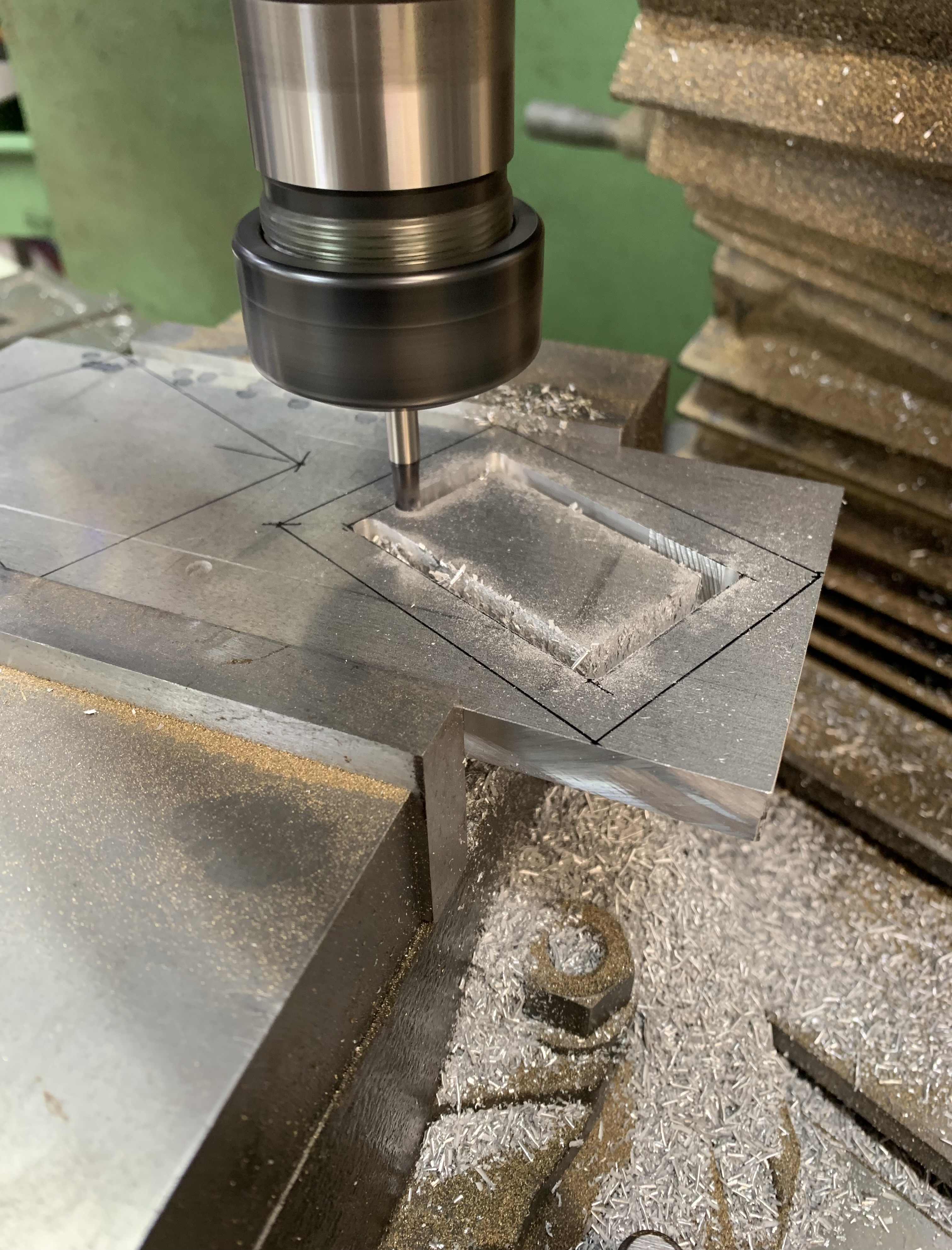

Aujourd’hui j’ai continué mes investigations évolutions avec une platine double bobines en alu pour servir de radiateur.
Je vais aussi vérifier côté faisceau si jamais j’ai un + à la masse ou avec une masse intermittente parfois.

Le schéma du circuit n'est pas compliqué,pistes possibles: surtension,module défectueux,un + qui ne serait pas étanche :unsure:...il n'y a pas de fusible,c'est la bobine qui fait office apparemment :wacko:

Oui c’est ce que je me dis.
Me soucis sera d’identifier le secteur. Mais on trouvera. :mrgreen:
