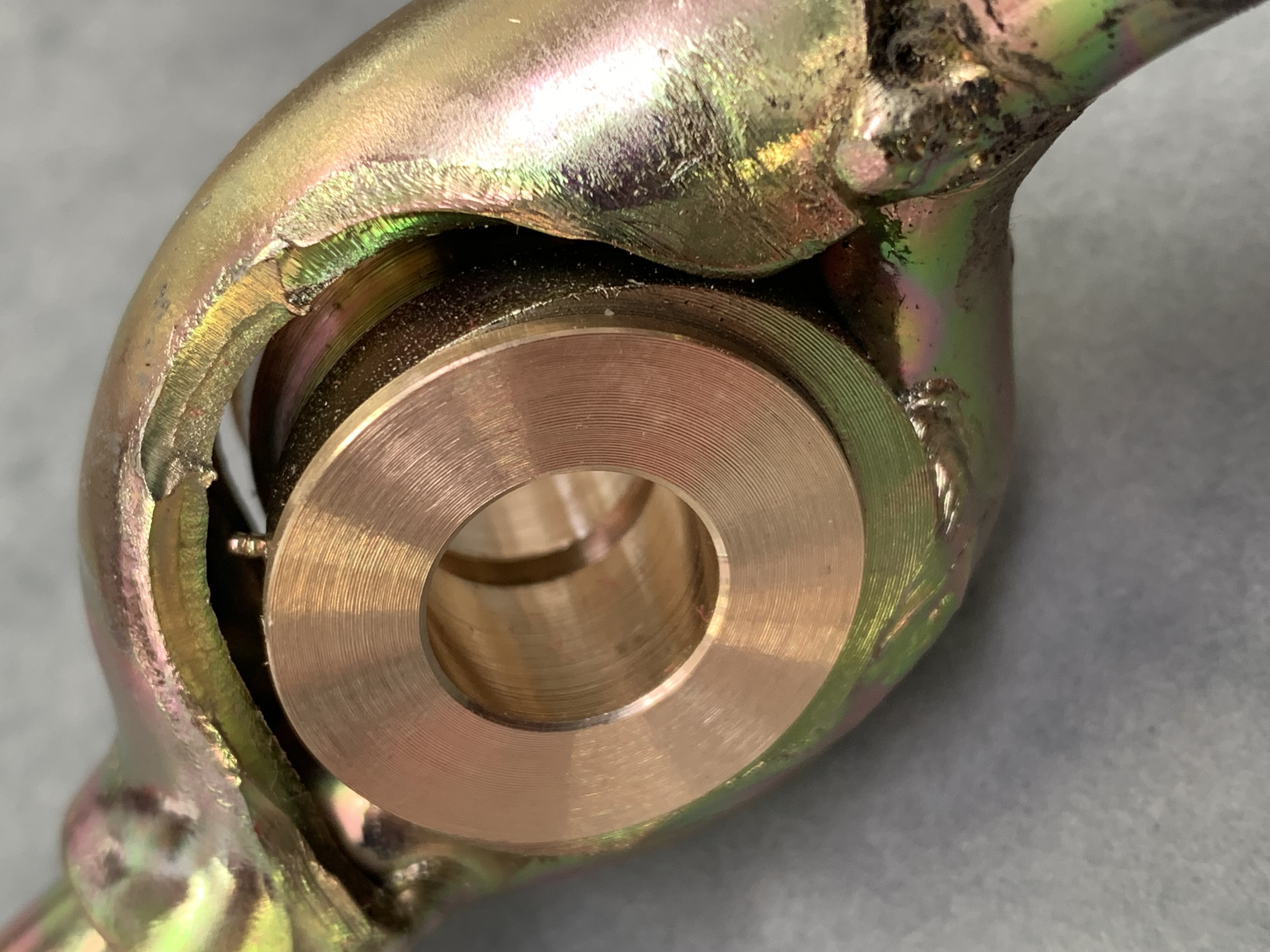

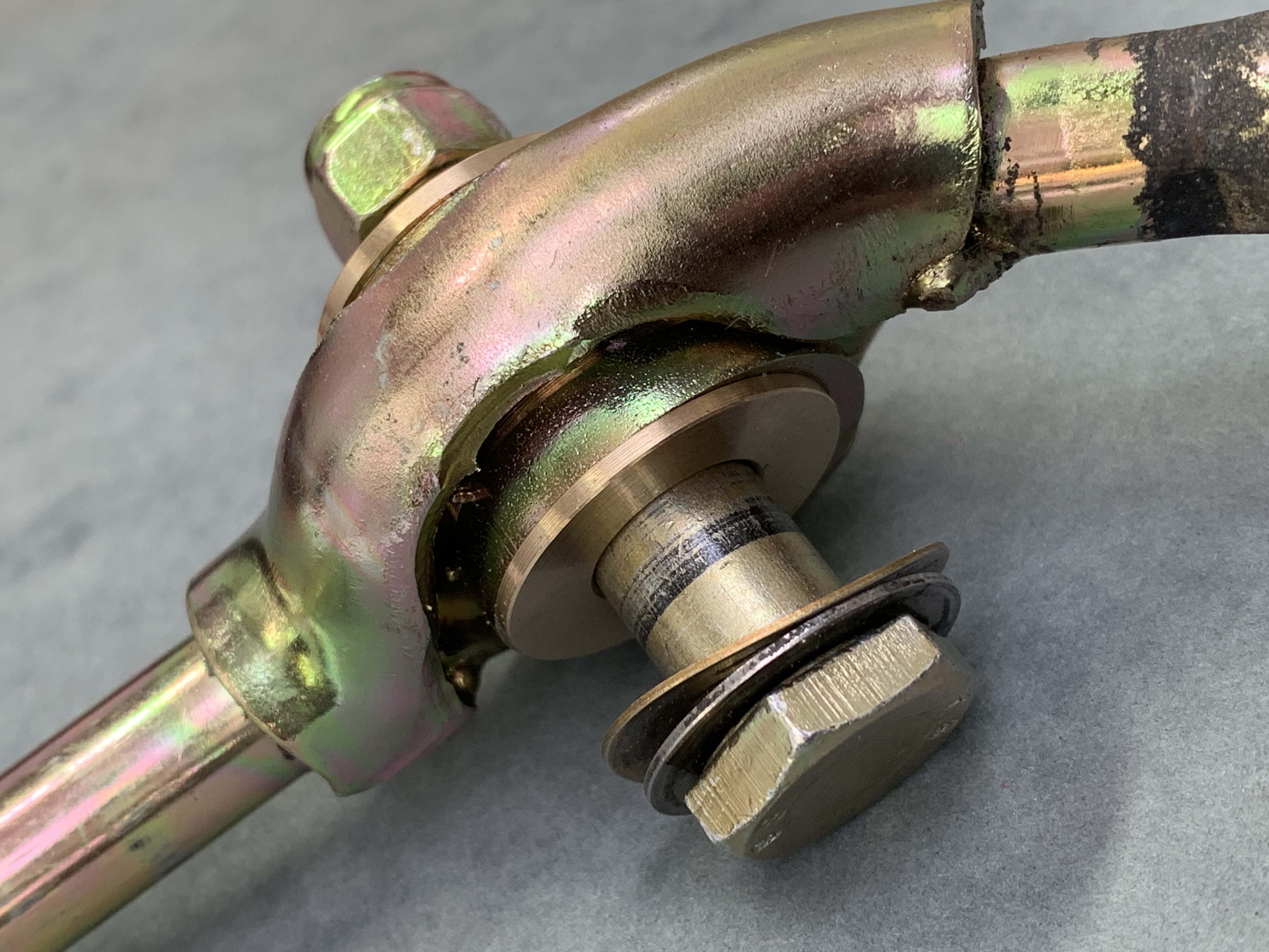

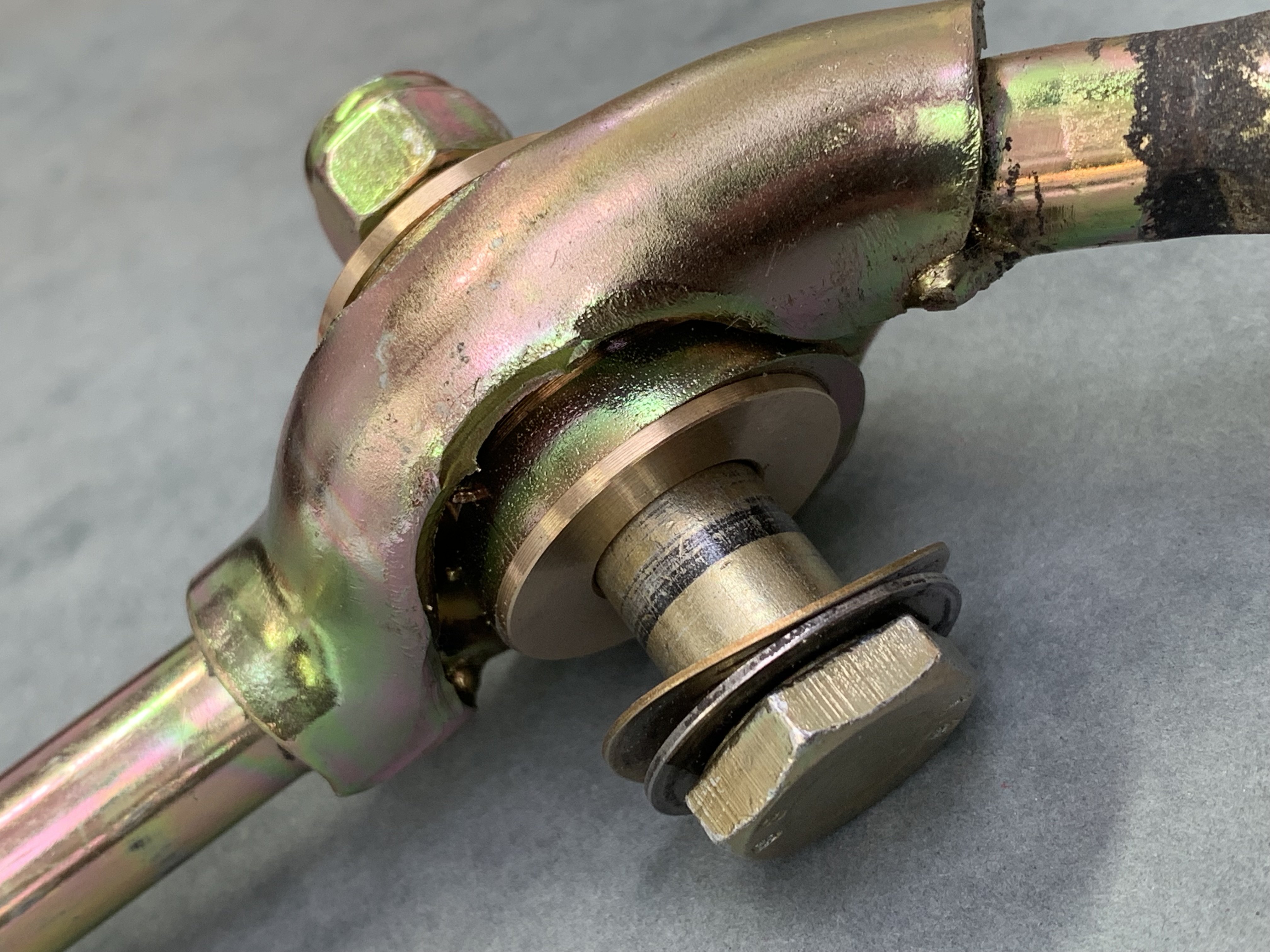

En attendant de trouver ce qui ne va pas, je continue l’évolution de mon auto.
Voilà deux petites bagues bronze pour remplacer celles en plastique du levier de vitesse.
Je n’avais pas beaucoup de jeu dans l’axe du levier, on verra après montage. :mrgreen:

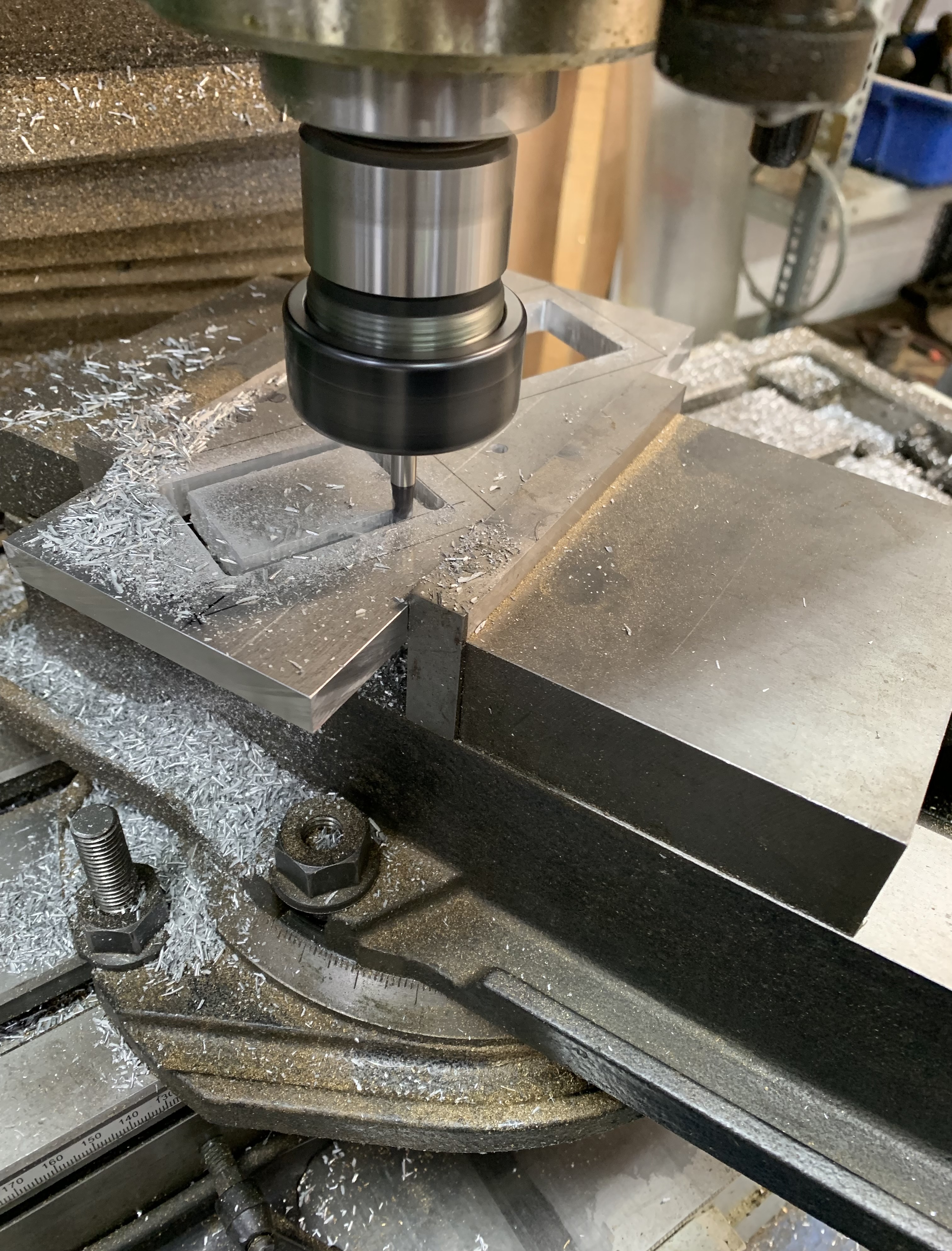

Aujourd’hui j’ai continué mes investigations évolutions avec une platine double bobines en alu pour servir de radiateur.
Je vais aussi vérifier côté faisceau si jamais j’ai un + à la masse ou avec une masse intermittente parfois.
