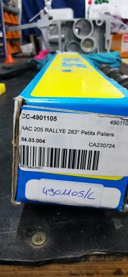

Cadeau pour le moteur de la belle qui attends son moteur depuis bien longtemps
Messages : 23886
A remercié : 636 fois
A été remercié : 1252 fois
Re: notre nouvelle rallye ENFIN A LA MAISON
Tu as pris lequel du coup? :unsure:
Messages : 5699
A remercié : 1335 fois
A été remercié : 1459 fois
jean-luc13 a écrit :
27 sept. 2023, 21:14

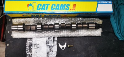

Le 4901105 :ok:
Parcontre quel poulie daac reglable mettre ? La plus légère bien sûr :D

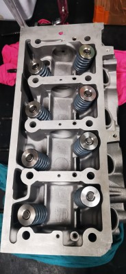

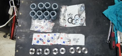

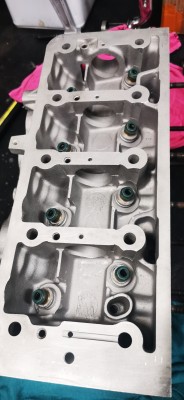

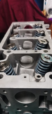

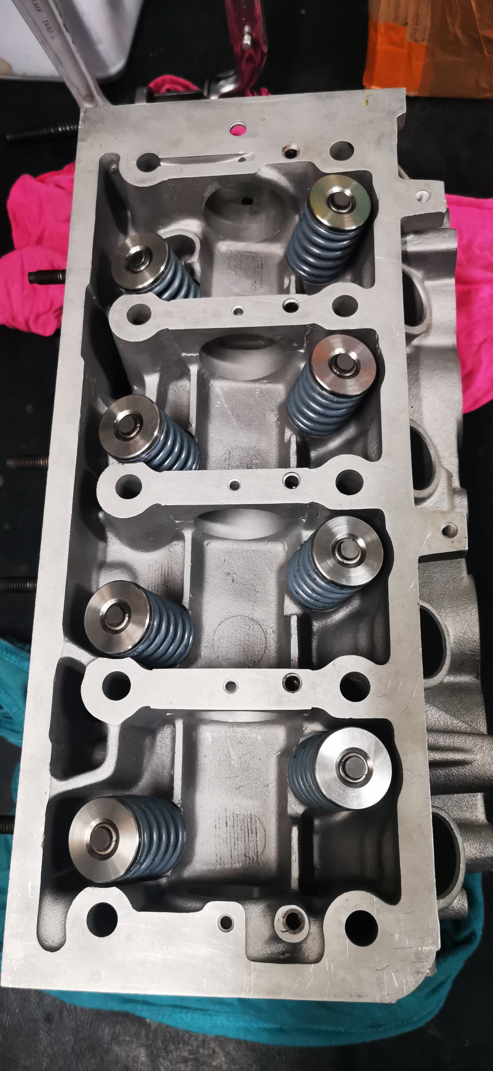

Déterrage du sujet avec la reprise des travaux du moteur.... enfin pour le coup de la culasse .
Soupapes neuves affinées , conduits agrandis , travail des 3 angles des sièges de soupapes , coupelles titane (batteux Compétition ) , et le reste des pièces en neuf peugeot .

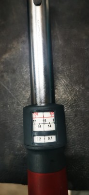

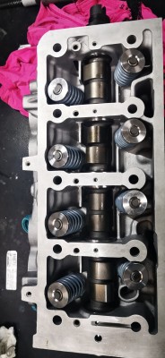

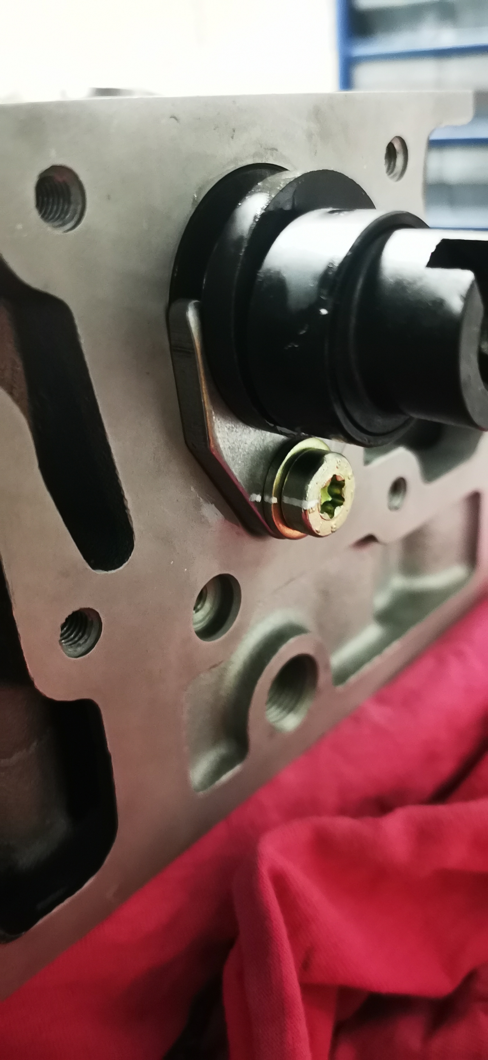

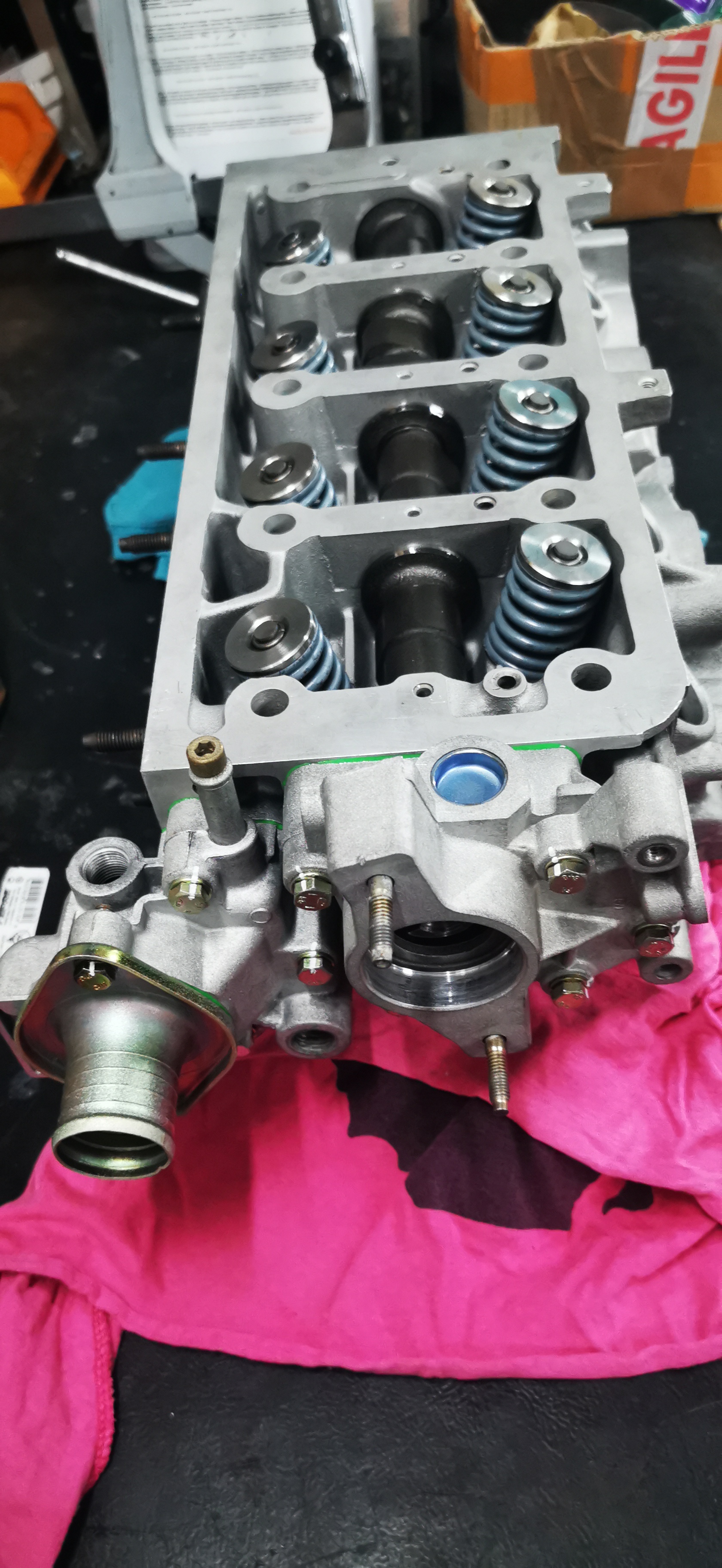

Je continue le travail vite fait aujourd'hui pour m'esquiver dans le garage pour la pose de l'arbre à cames 4901105 sur la culasse , joint spy neuf ,plaque et vis neuve .
Le tout serré au couple . :)

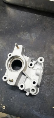

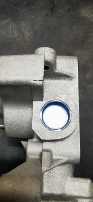

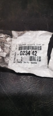

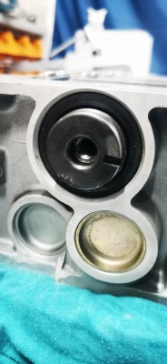

Il y a eu aussi le sablage du support d'allumeur et remplacement de la pastille de sablage .
Messages : 23886
Le soin du detail :ok:
