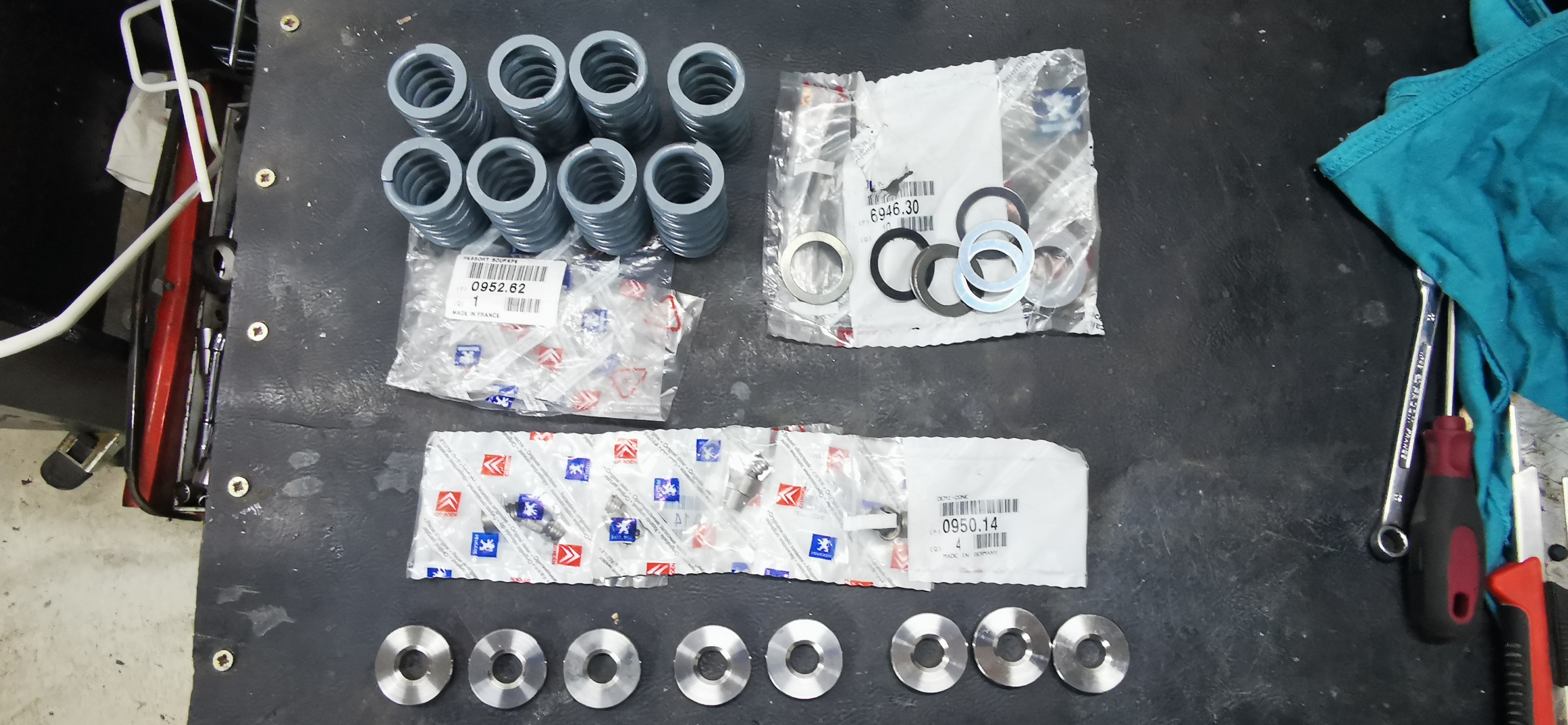

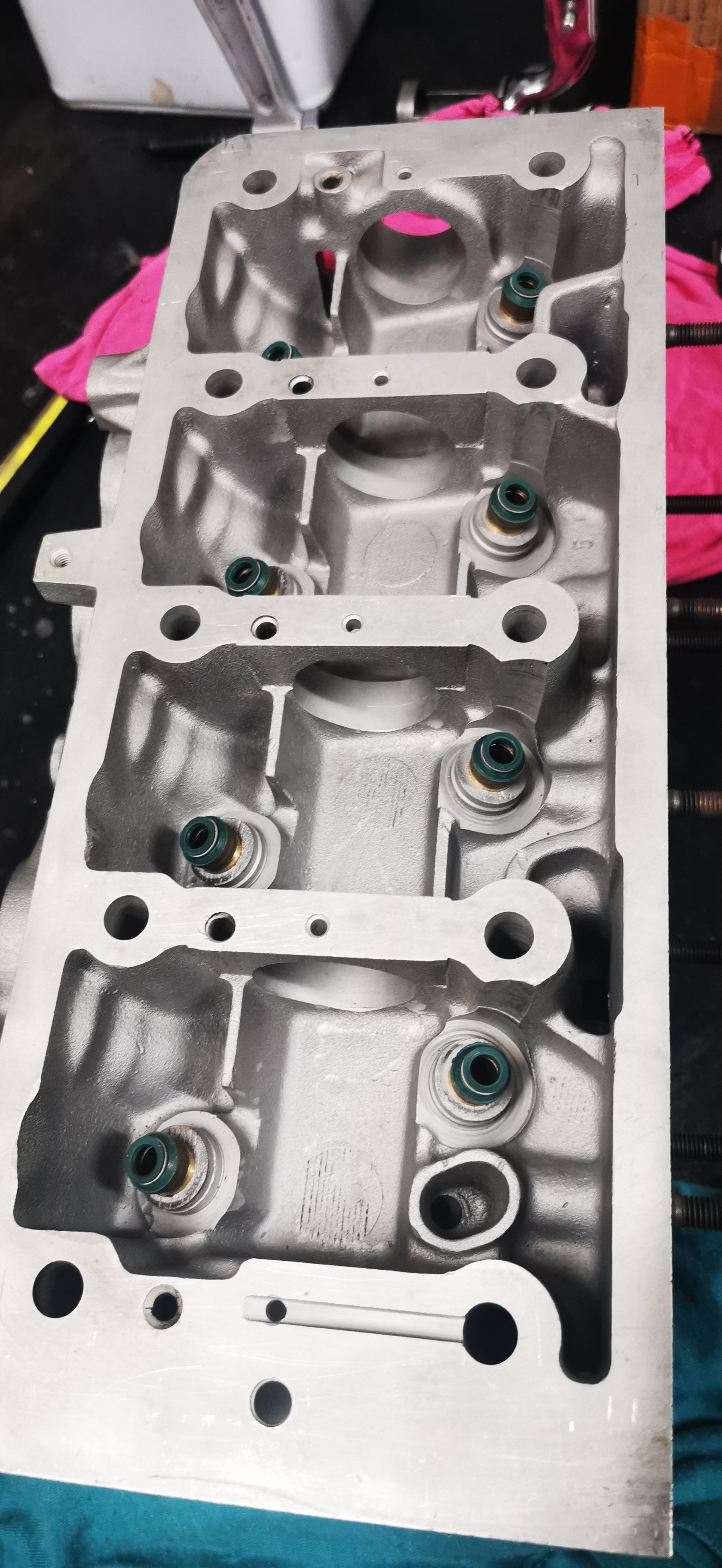

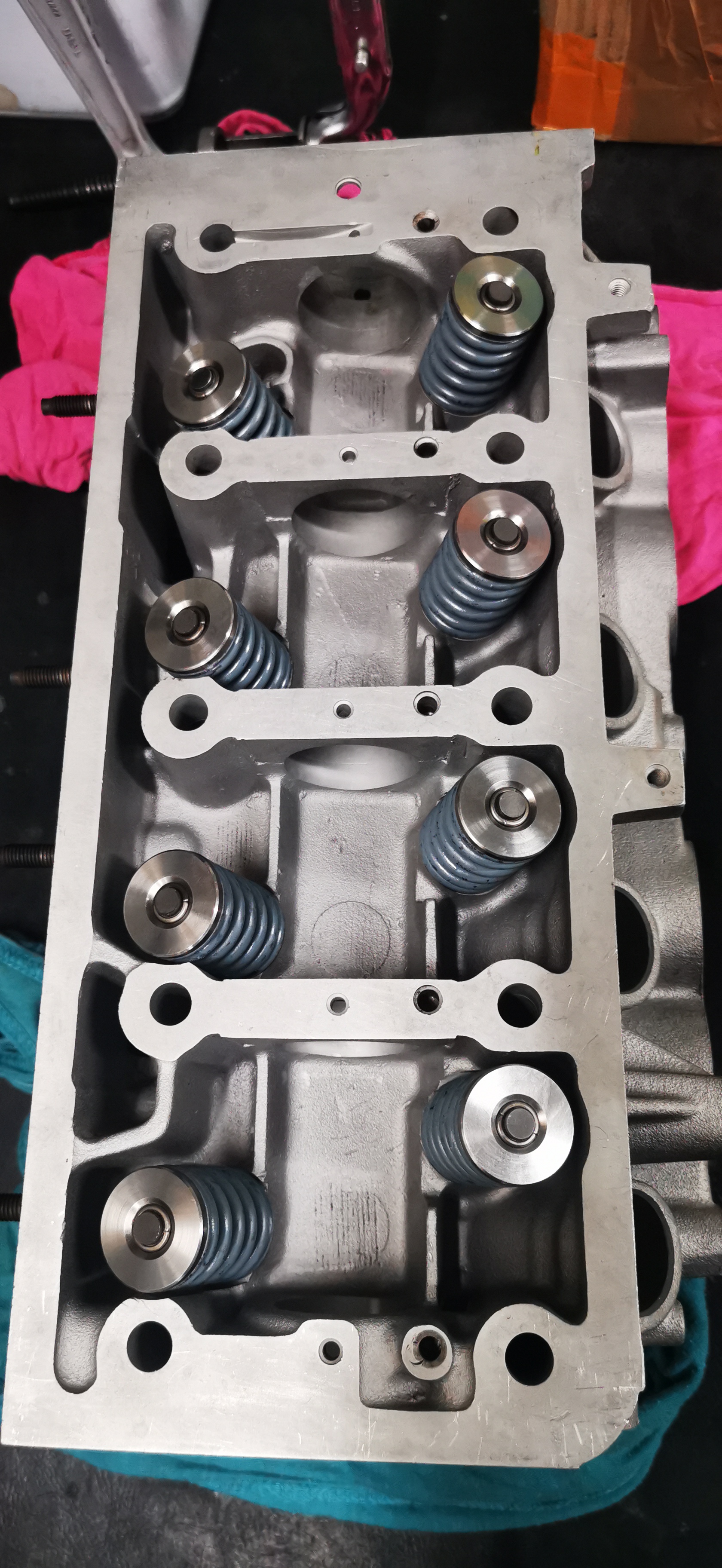

Déterrage du sujet avec la reprise des travaux du moteur.... enfin pour le coup de la culasse .
Soupapes neuves affinées , conduits agrandis , travail des 3 angles des sièges de soupapes , coupelles titane (batteux Compétition ) , et le reste des pièces en neuf peugeot .

Je viens de relire les 98 pages , tu as quand même fait un sacré boulot sur cette auto Marco!! :blink:
Hâte de lire la suite! <oo>

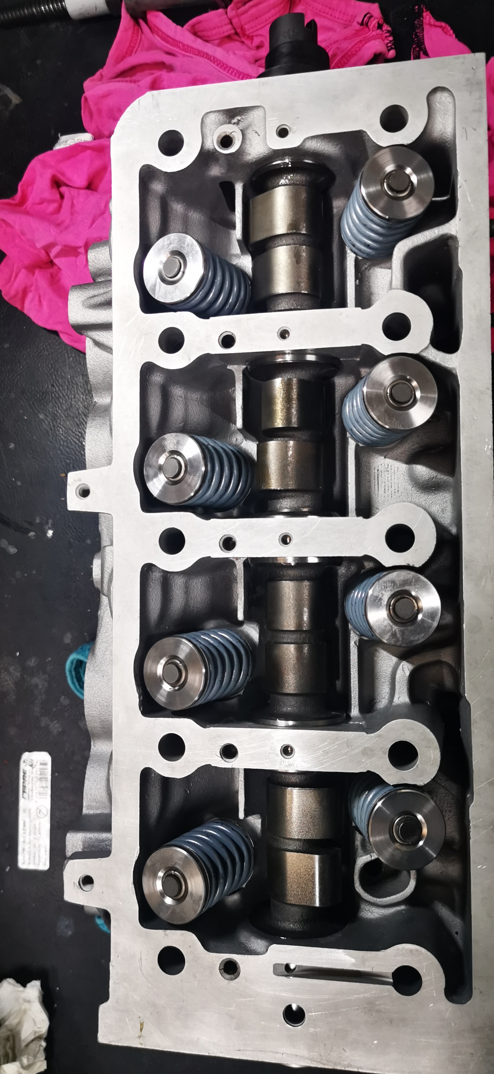

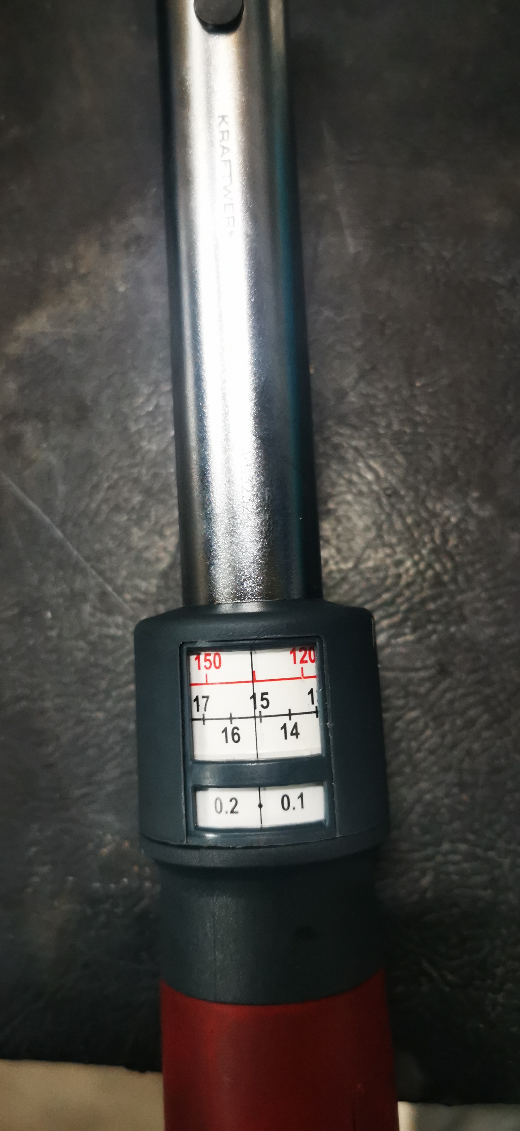

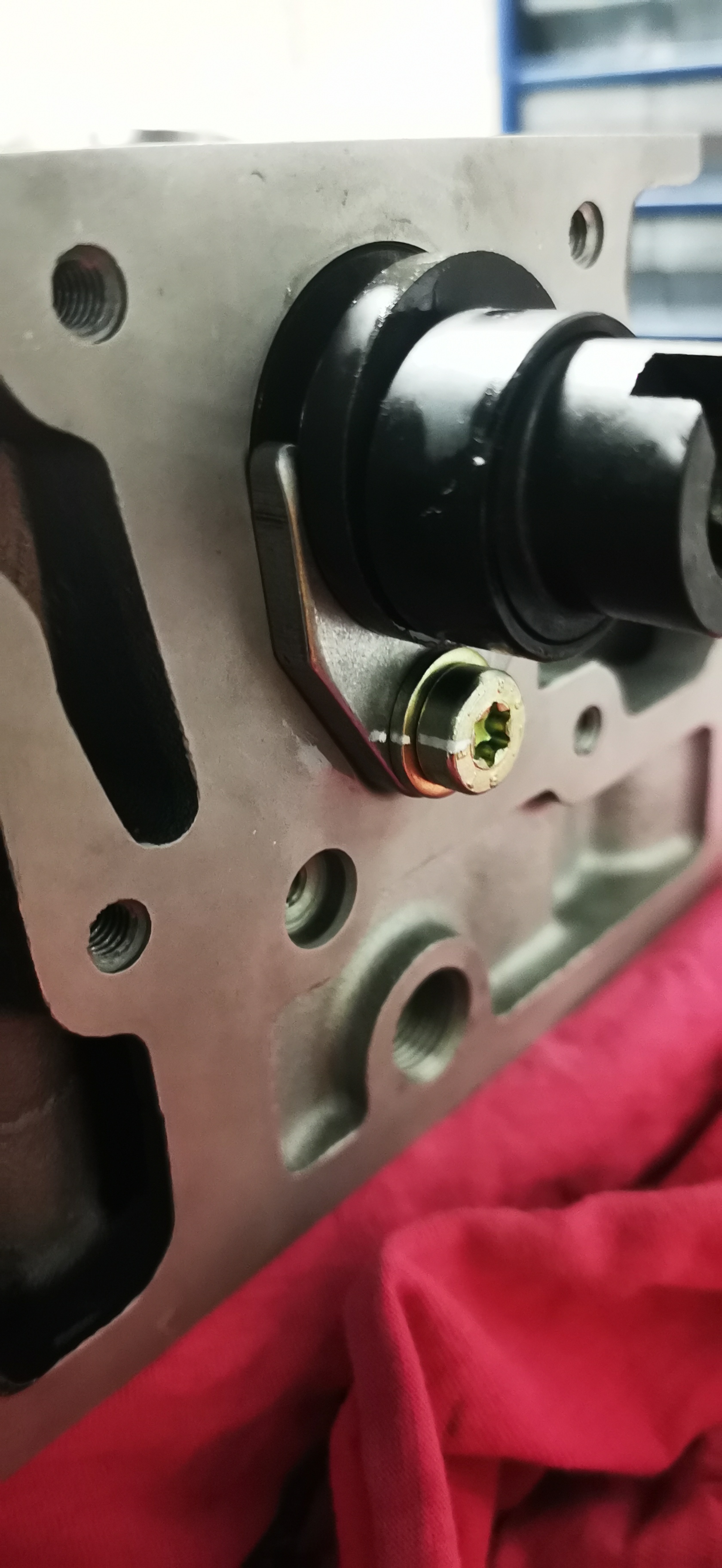

Je continue le travail vite fait aujourd'hui pour m'esquiver dans le garage pour la pose de l'arbre à cames 4901105 sur la culasse , joint spy neuf ,plaque et vis neuve .
Le tout serré au couple . :)

Re: notre nouvelle rallye ENFIN A LA MAISON
:mrgreen: Je me disais bien que tu n'allais pas en rester là !!
Beau boulot Marco :ok:

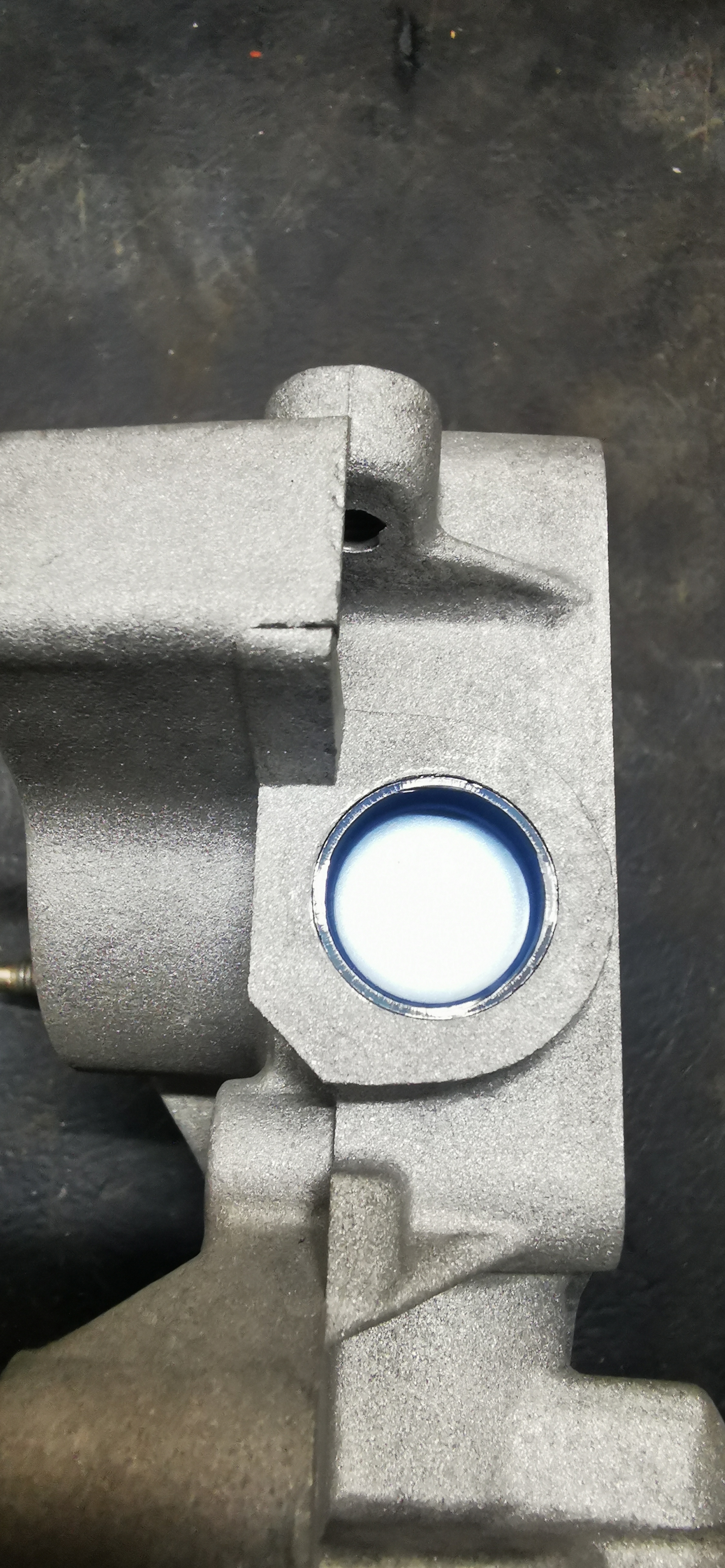

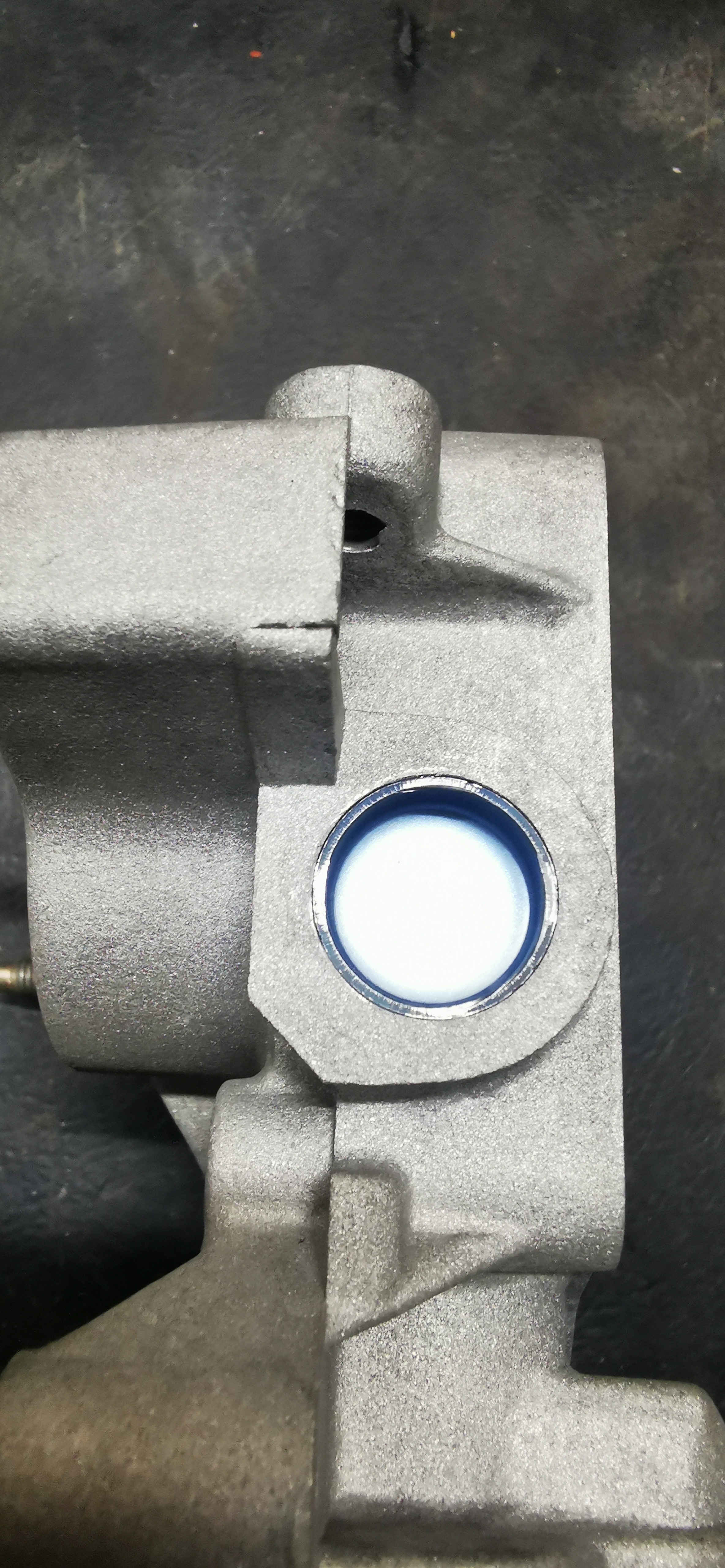

Il y a eu aussi le sablage du support d'allumeur et remplacement de la pastille de sablage .
Messages : 13515
Has thanked : 485 times
Been thanked : 1120 times
Le soin du detail :ok:
