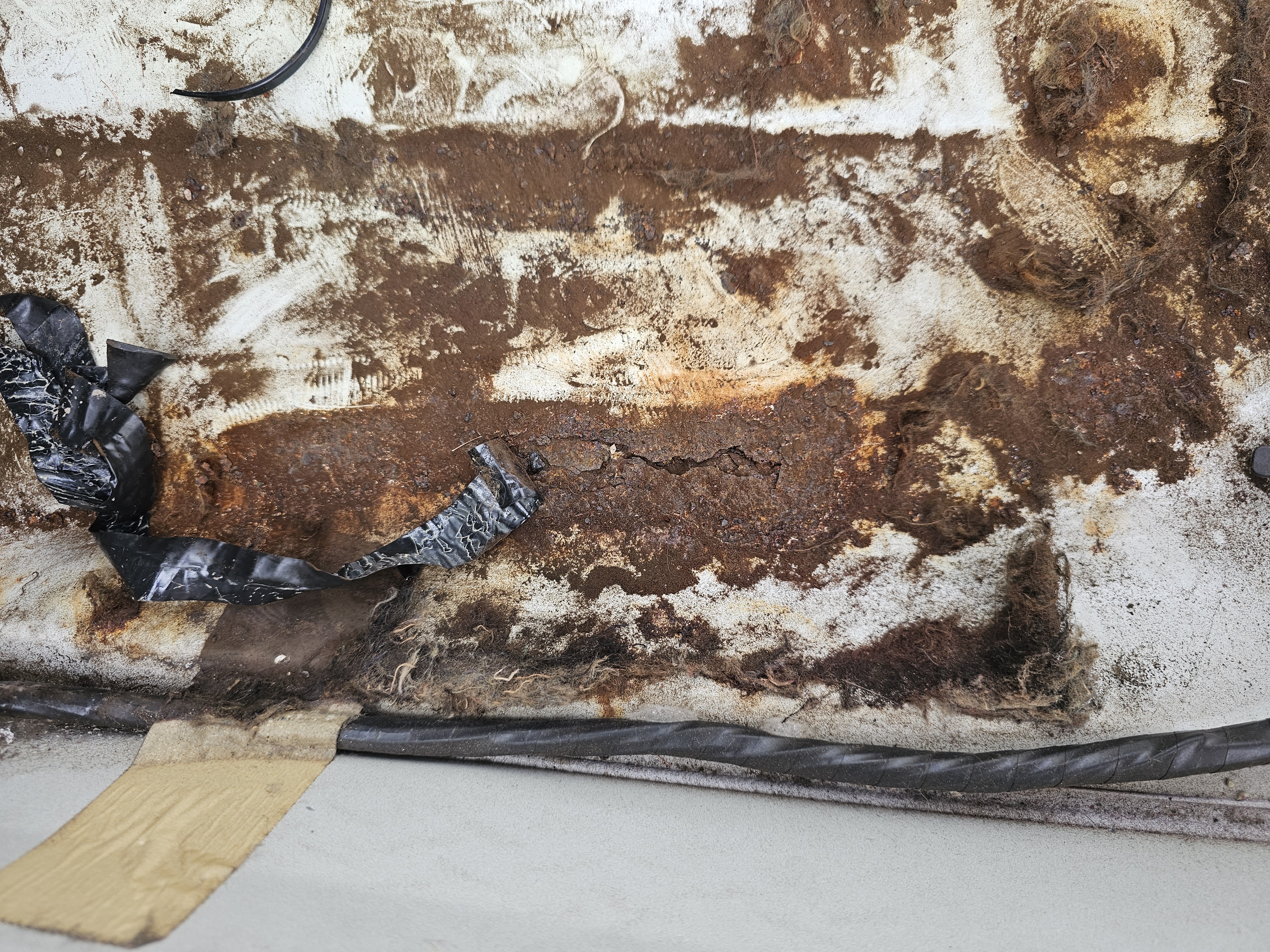

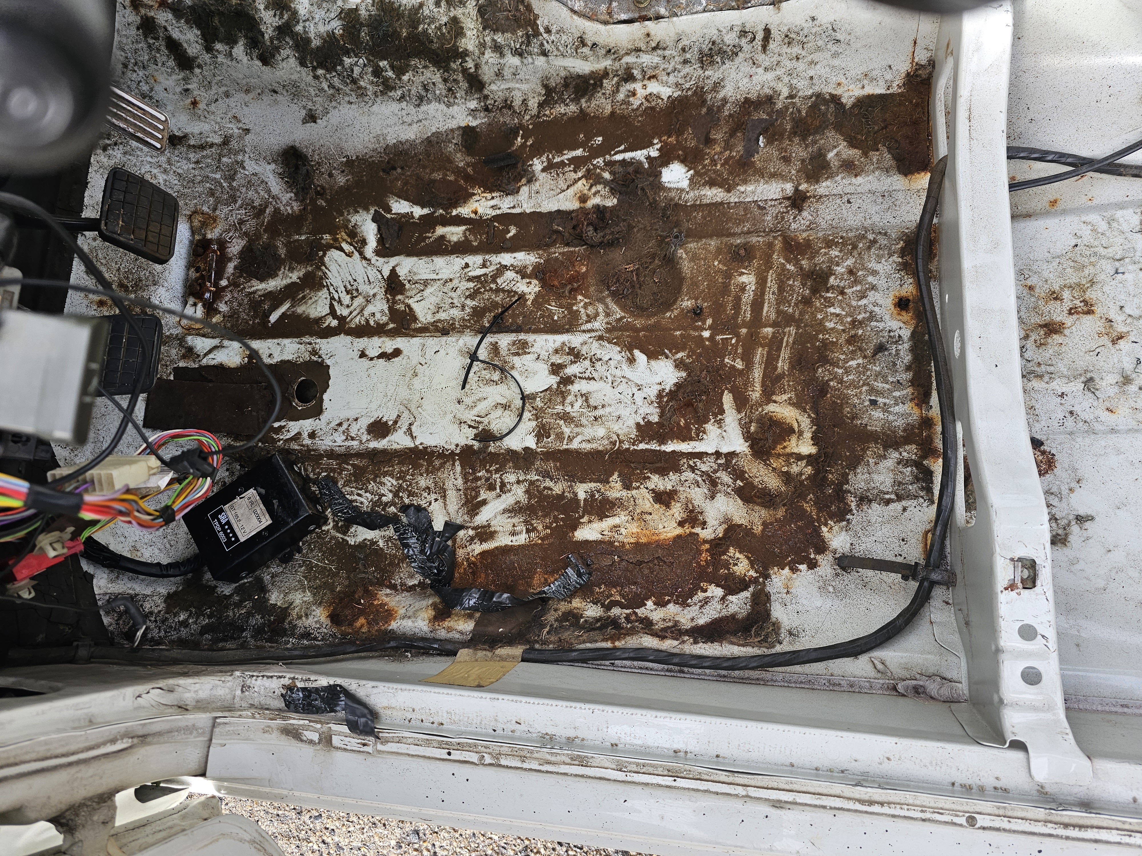

Bon maintenant il a un autre problème, en enlevant la moquette hier soir, j'ai eu la désagréable surprise de voir que le plnacher a de la rouille perforante. C'est la seule grosse rouille de la voiture. J'ai beau chercher , je ne trouve pas de refabrication de plancher. Il va voir se son côté s'il peut trouver une donneuse.
J'avoue être très contrarié...

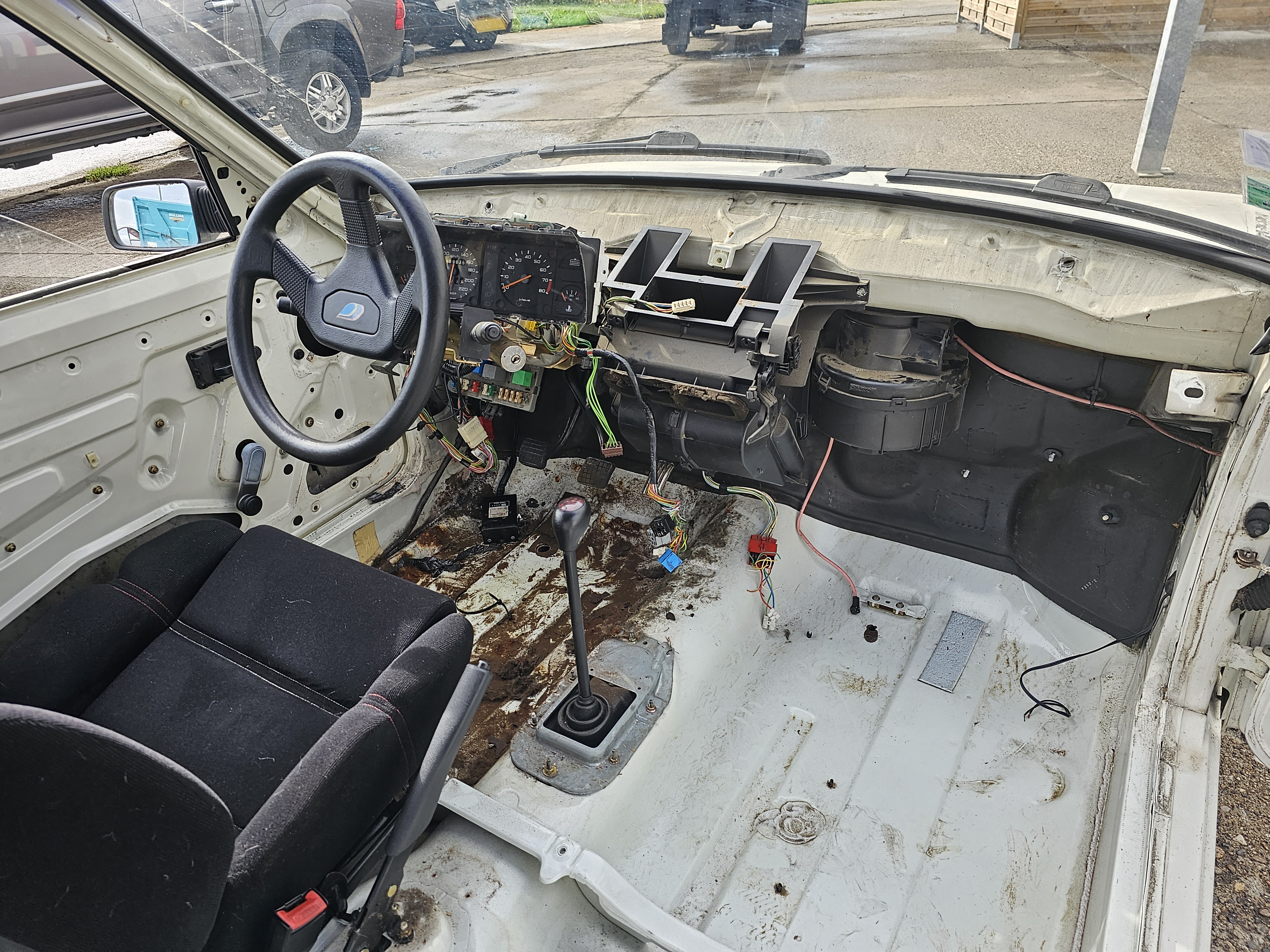

Autre chose, j'y avais jamais réfléchie mais connaissez vous le nom de cette protection noir du tablier et surtout si cela se refait?

Re: 205 rallye de eavytools63
Attend d'avoir tout démonté et qu'elle revienne du sablage pour être contrarié.....
Tu risque d'avoir des surprises en retirant l'insonorisant du tablier et le pare brise

En effet c'est bien cela. Bon j'imagine qu'il est impossible dans trouver un en bon état.
Je vais démonter le miens et voir ce que je peux faire pour le mettre nickel
L'insonorisant de tablier est le même sur toutes les 205 ph.2 je suppose… (sur ma Dturbo de 92 il était orange et moisit, sur mes Sacré Numéro post 94 ils étaient tous bien jaune et en bon état, donc c'est possible d'en trouver s'il est abimé
faut juste la patience de démonter jusque là
(Forum 205 TD)
