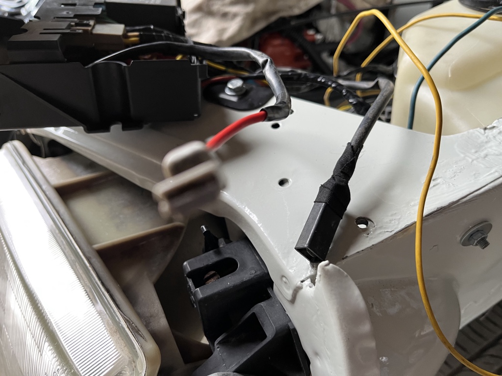

voici les 2 photos , ces 2 fils sortent du boîtier noir. ou vont'ils ???
A bientôt
A bientôt

c'est la post montage pour le refroidissement du compartiment moteur,tu dois avoir une sonde au dessus des carbus si ca n'a pas été désactivéPAPY 08 a écrit : 23 mars 2023, 19:19 RE bonsoir,
A bientôt

Bonjour OlivF2000,
Merci pour cette réponse, j'ai bien une sonde sur mes carbus mais les 2 câbles libres sont au moins du 4 en diamètre. Par contre les câbles de la sonde sont du 2, est ce bien la réalité de ce câblage.
De toute façon ,je dois les reliés. je vais voir cela demain .

J’ai trouvé le câble qui va va au ventilateur mais ses 2 là… je cherche encore.

Chez moi le rouge va à la sonde de température du radiateur.
Pas la sonde extérieure celle qui est vissée dans le radiateur. Juste en dessous du boîtier noir
Autres pistes
http://www.205rallye.net/forum/viewtopi ... e&start=16
viewtopic.php?t=40946
Autres pistes

Merci pour ta réponse! j'ai vérifié ce matin : mes câbles sont bien posés. Sur le porte fusibles noir dans le compartiment moteur, je n'ai pas de câble connecté sur la 2ème borne ou se trouve 2 écrous de 10. Je continu a chercher avec vous mais je vais lancé un message sur ce site afin de trouver une rallye dans mon coin.
J'aimerai terminé cette voiture pour fin Mai, je vais bientôt mettre le compte a rebours en route .
A bientôt Papy

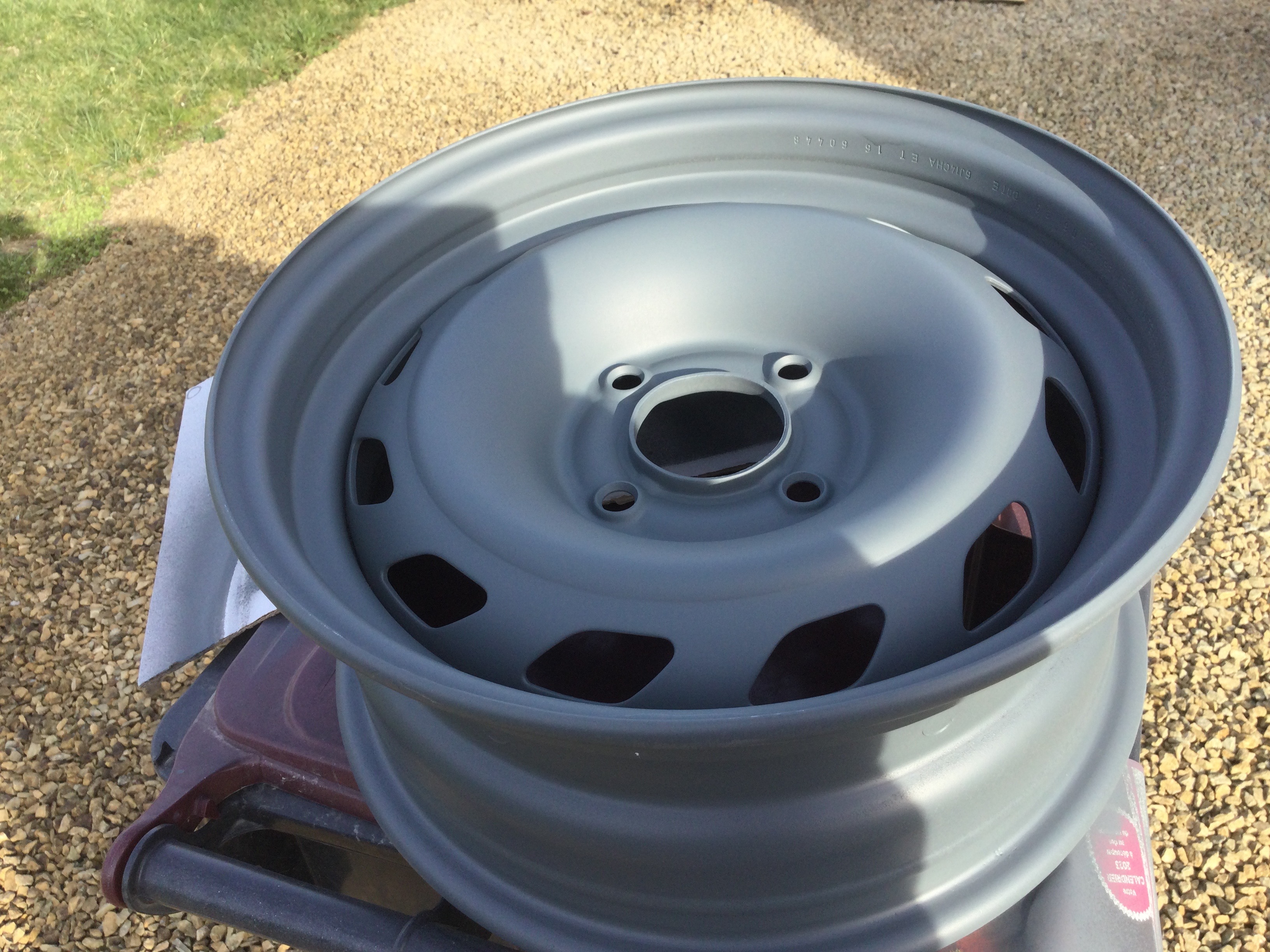

Me revoilà après quelques semaines de silence. je ne me suis pas endormi car les jantes sont peintes et le garage a monté du Continental
185/55 x 14.
