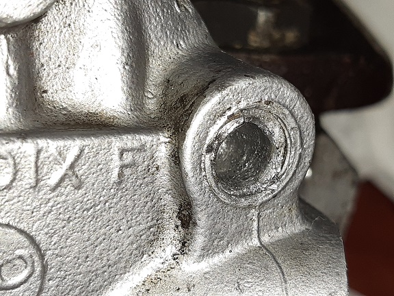

Résultat: fuite étrier avant droit.
Je me lance dans l’opération : démontage des étriers, commande du kit de remplacent des joints ,
… et là vis de purge difficile, difficile → cassée.
Je passe les différentes étapes pour récupérer l’affaire.
En résumé un taraudage de vis de purge dans l’étrier irrécupérable.

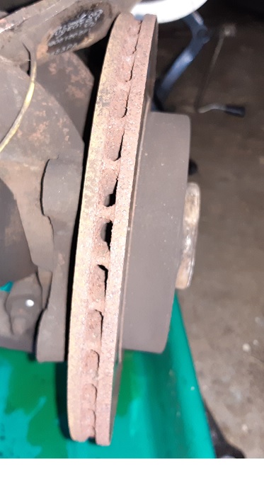

Donc je vais devoir tout repenser. Et comme les disques sont eux aussi d’origine et un peu en limite,
je pense faire la totale : étriers , disques et flexible.

Étrier dont la vis semble trop dure,ne pas forcer et chauffer le corps autour de la vis avec un petit chalumeau à gaz,testé avec succès plusieurs fois

Prochaines étapes remplacer les disques (les miens sont sous la tolérance mini) j'en profiterai pour remplacer également les flexibles de frein.
