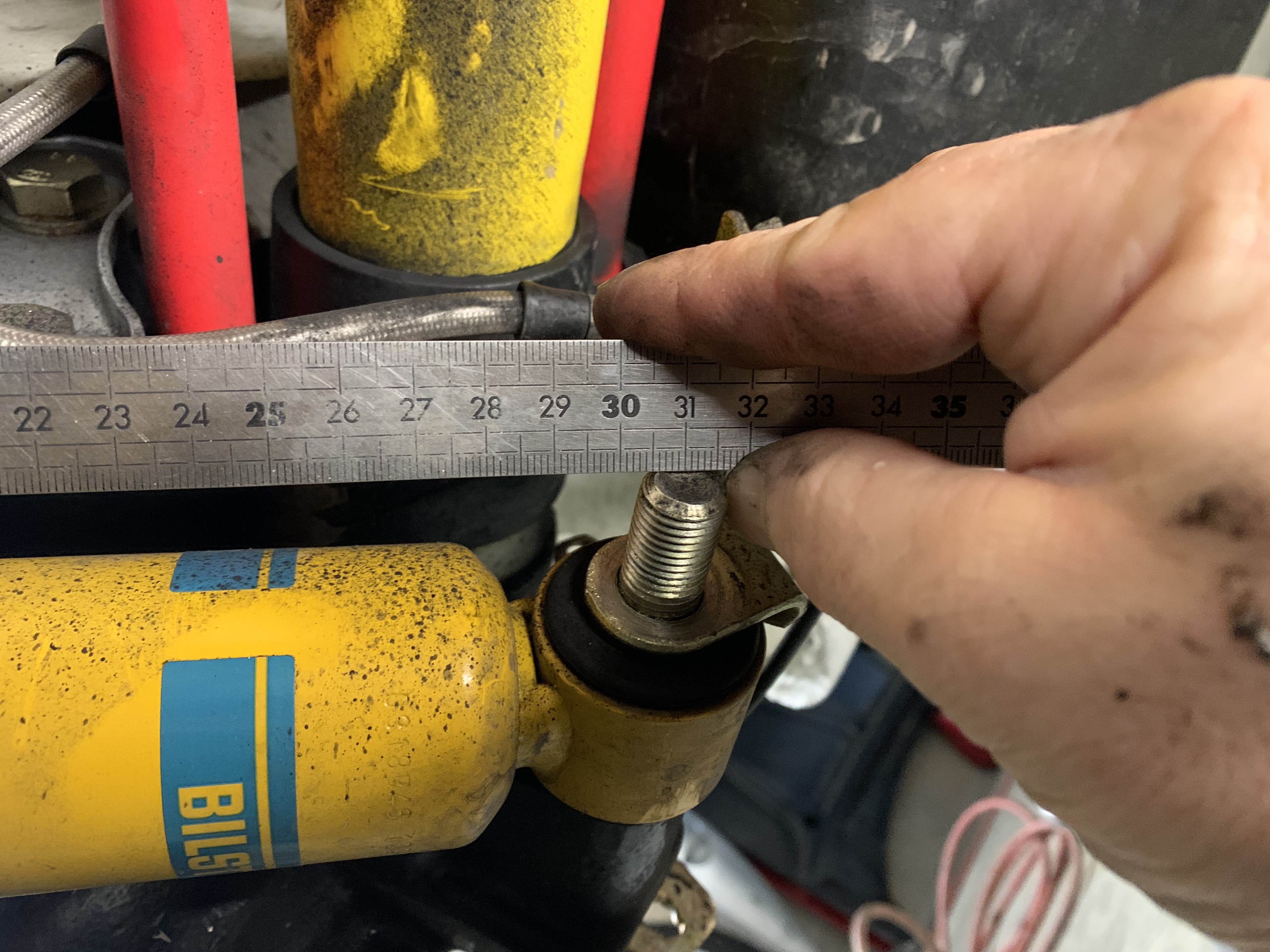

Hier c’était recrantage train ar.
Cette foi ci, je lui ai mis 10mm de plonge.
Dépose L’engin de fourrure maison.
Mais bien graissées, les barres sortent toutes seules !! J’avais mis 320 mm au montage de l’auto. Puis redescendue d’un cran ensuite. (Trop!!) J’ai donc fait un essais a 310 mm Résultat nickel. 10mm de plonge comme me l’a suggéré le grand chef.
Elle est remontée de 25mm
Serrage de l’ensemble, un coup de propre et zou …. Un petit essais.

Elle est bien mieux comme ça !
