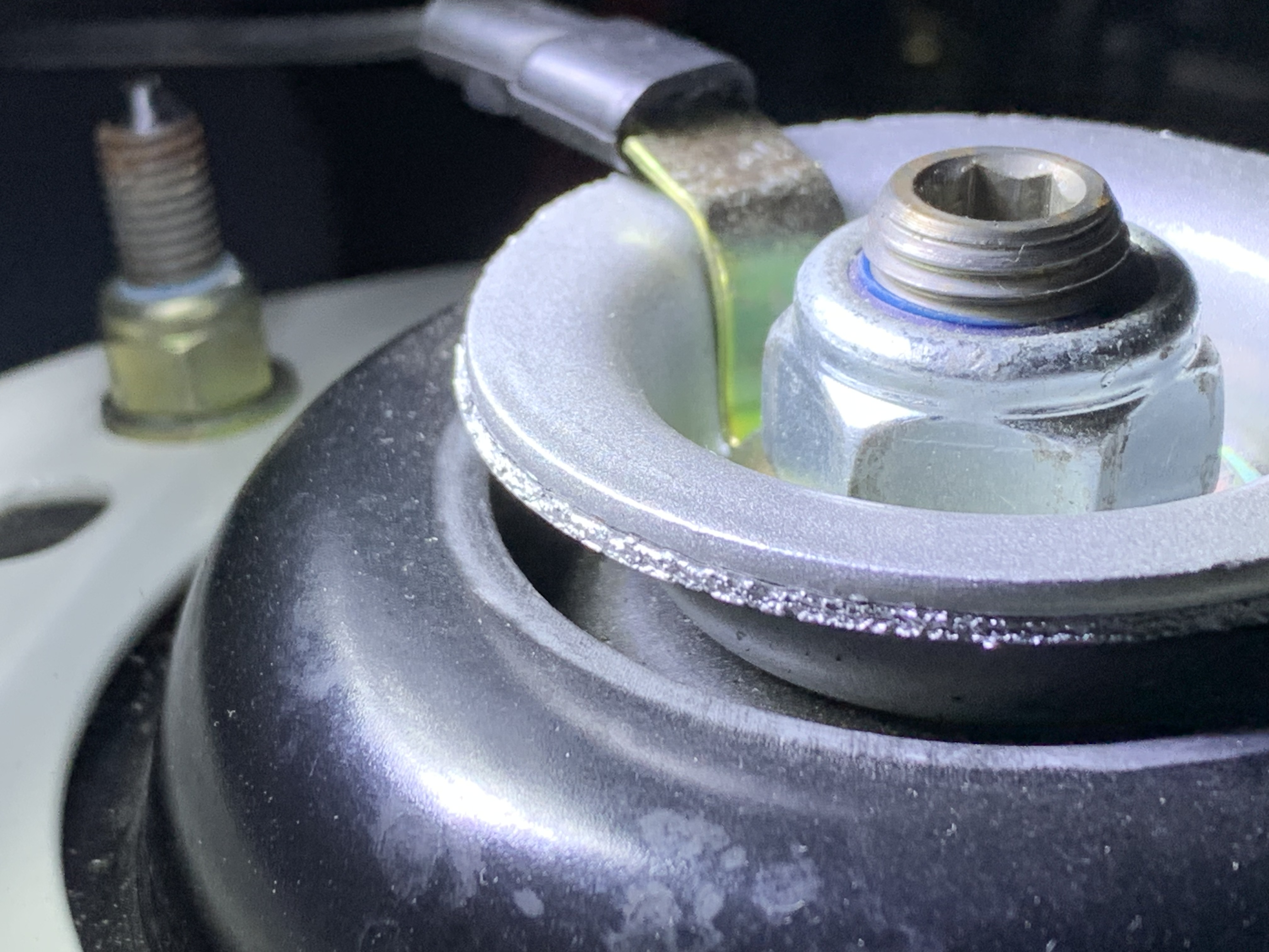

Mais j’ai trouvé un autre soucis !!! "_"
Côté gauche
Côté droit
Le caout est complètement rentré et déformé !!
J’ai des PTS, ça vaut le coup de les mettre où ce sera trop dur ?
Messages : 23893
A remercié : 637 fois
A été remercié : 1262 fois
Sur la mienne j'ai des PTS et ça va bien :ok:

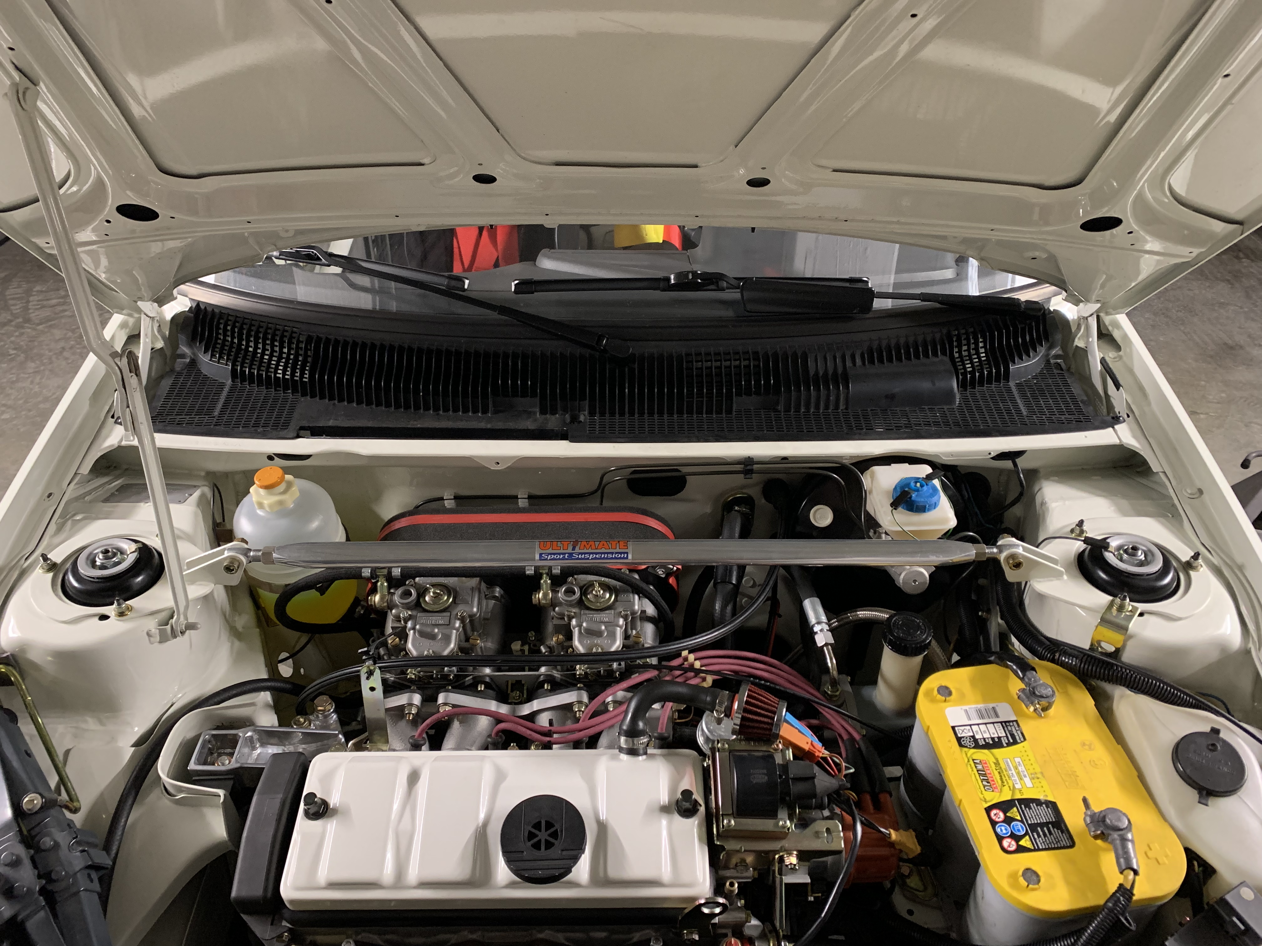

Hier je me suis fait une petite séance démontage amortisseurs avant.
Et bah je suis définitivement un boulet !!! :mrgreen:
J’avais monté une des deux buttées à l’envers… :ph34r:
C’est pour ça que le caout a bougé.
On écarte un peu l’AR du pivot et ça sort tout seul..;)
J’ai pas de comprimer de ressort alors on se débrouille comme on peut. :lol:
Dans ce sens la, forcément ça va moins bien !! :ph34r:
Remis à l’endroit, petit nettoyage et on remonte.
J’en ai profité pour monter ma barre anti rapprochement.
Voilà c’est reparti pour un tour…
Faudrait quand même un petit coup de propre là dessous !!
:p
Voilà ma barre.
