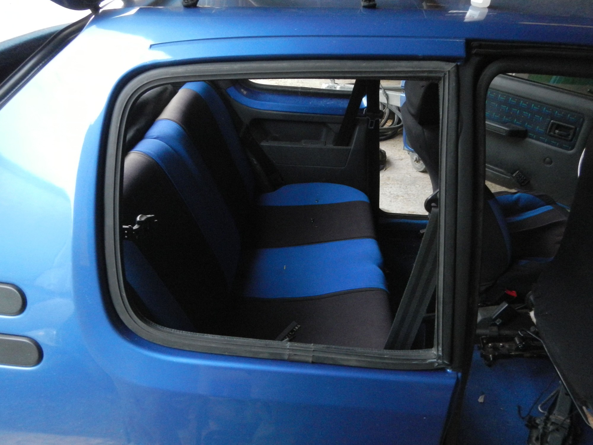

Malheureusement c'est plus complexe que ça. Des joints en apparence en bon état peuvent fuir, parce que "écrasés" avec le temps peuvent laisser passer l'eau entre la mousse et la vitre par exemple… dans mon cas j'avais tout essayé pour les rendre parfaitement étanche et c'était vain. Mais faut essayer de réparer avant d'acheter, je suis d'accord. ;)

Louflo a écrit : 26 déc. 2022, 17:10 Bonjour
si le joint ne se decolle pas du support, l'astuce est de les rallonger dans la partie basse en le coupant au milieu et en rajoutant une entretoise faite avec un vieux joint. Cela permet de replaquer le joint sur toute la longueur.
avec le vieux joint ou avec un joint neuf au mètre a couper soit même ?

tu coupes ton ancien joint, tu le plaques sur tout le pourtour et tu rajoutes un morceau avec un autre joint récupéré ou un morceau de neuf, je regarderai pour te faire une photo

Je vais surement prendre un joint lineaire et faire mes coupes , que prendre comme colle ???
sur le site le ch ti comptoir 35€ pour un côté et sur le comptoir de la carrosserie 29€ les deux côtés , j hesite ?
j attends ta photo .

Si tu mets le bout rajouté en bas pas besoin de colle ; l'eau ruisselle sur la vitre..

donc soit je commande du joint pour refaire les deux côtés soit je vais a la casse en espérant trouver une 205 3p ?

..perso j'achèterais pas du joint neuf pour ça… i parait que du joint de portière marche aussi… (j'ai jamais essayé)

Et si là ou tu as fais le rajout on laisse un trou , tout le haut et les côtés du joint vont plaquer et l eau ne devrait pas remonter ?

:unsure: bruit c'est sûr, étanchéité je sais pas sous pluie battante et vent…essaye :mrgreen: :blush:

da-maye a écrit : 29 déc. 2022, 21:09 :unsure: bruit c'est sûr, étanchéité je sais pas sous pluie battante et vent…essaye :mrgreen: :blush:
Et pas de karcher ! Déjà que sans trou ça peut passer :mrgreen:

C'est vrai qu'à chaque lavage j'avais des gouttes à l'intérieur…(que le joint soit rafistolé ou pas) mais je préfère ça qu'avoir de la moisissure verte.. :mrgreen:
Si vraiment tu veux mettre de la colle: cyanoacrylate (on me faisait coller des joints de menuiserie avec ça, attention une fois sec c'est solide, donc faut bien positionner les 2 bouts et les maintenir sans bouger une quinzaine de secondes, ensuite essuyer doucement les gouttes sur l'extérieur pour les lisser ; tu trouve ça chez les bons distributeurs auto)
