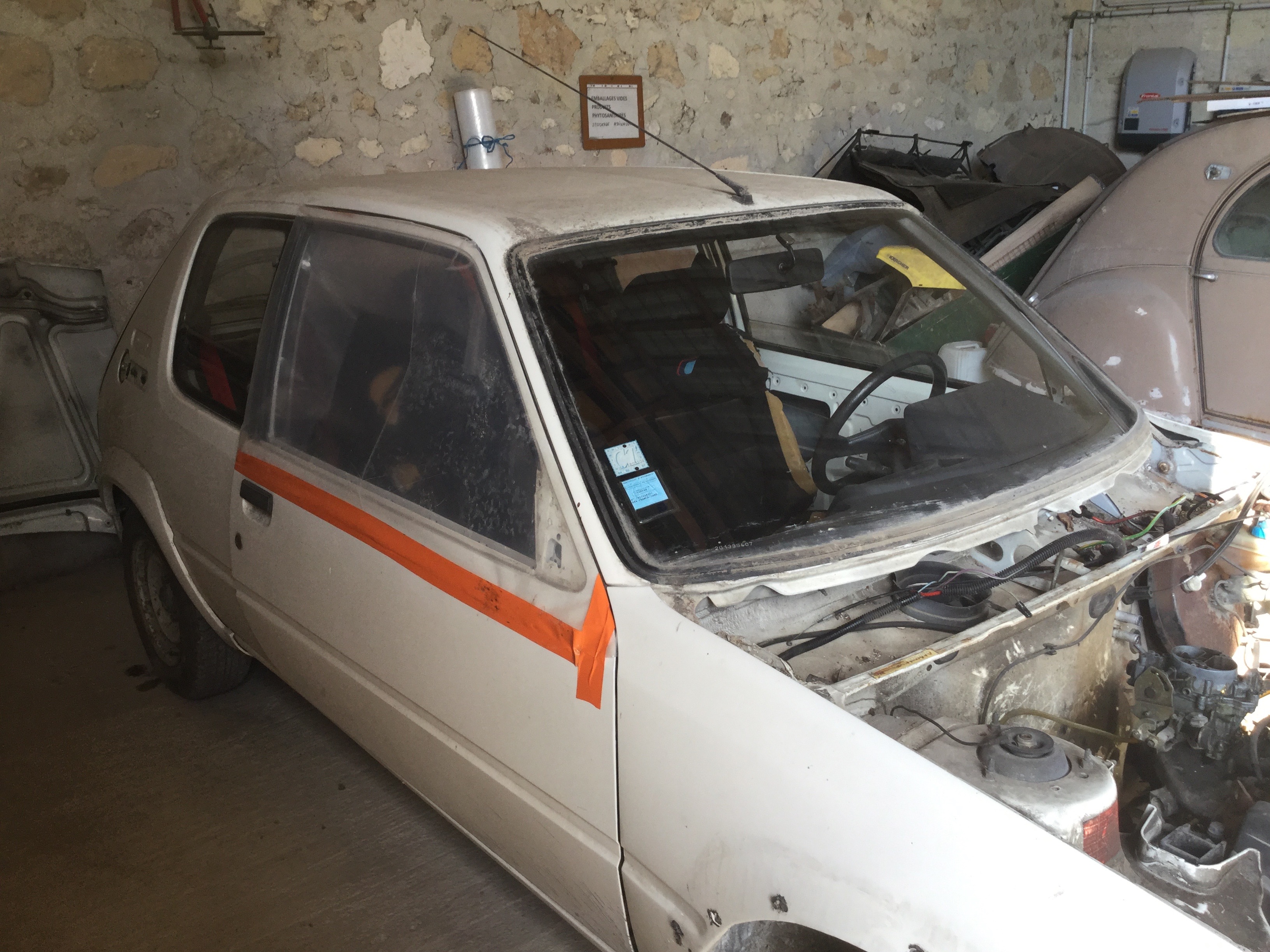

Bonjour a tous ! je remercie les 3 impatients et c'est bien normal après vous avoir mis l'eau a la bouche.
J'aimerai savoir si le rendu de la photo vous convient et a partir de là, je vais vous distillez les photos de ce sacré numéro.
Cette voiture est restée plus de 15 ans au chaud, acheté 500€ avec un moteur XS mais avec une carrosserie impeccable.
Acheté par mon fils mais racheter par ma fille qui souhaitait la dépoussiérée, bien sûr... je n'ai pas refuser.
c'est un nouveau défi et je compte sur vous pour m'aider avec mes questions qui feront sourire certains.

3 impatients ???
On est 150 à attendre que tu te mettes au boulot.! :lol:
Sympa comme projet pour s'occuper. Surtout si tu connais un bout de son historique et qu'elle est plutôt propre en carrosserie..
Courage pour la remise en route et pour les km que tu feras avec le sourire. :p ;)
