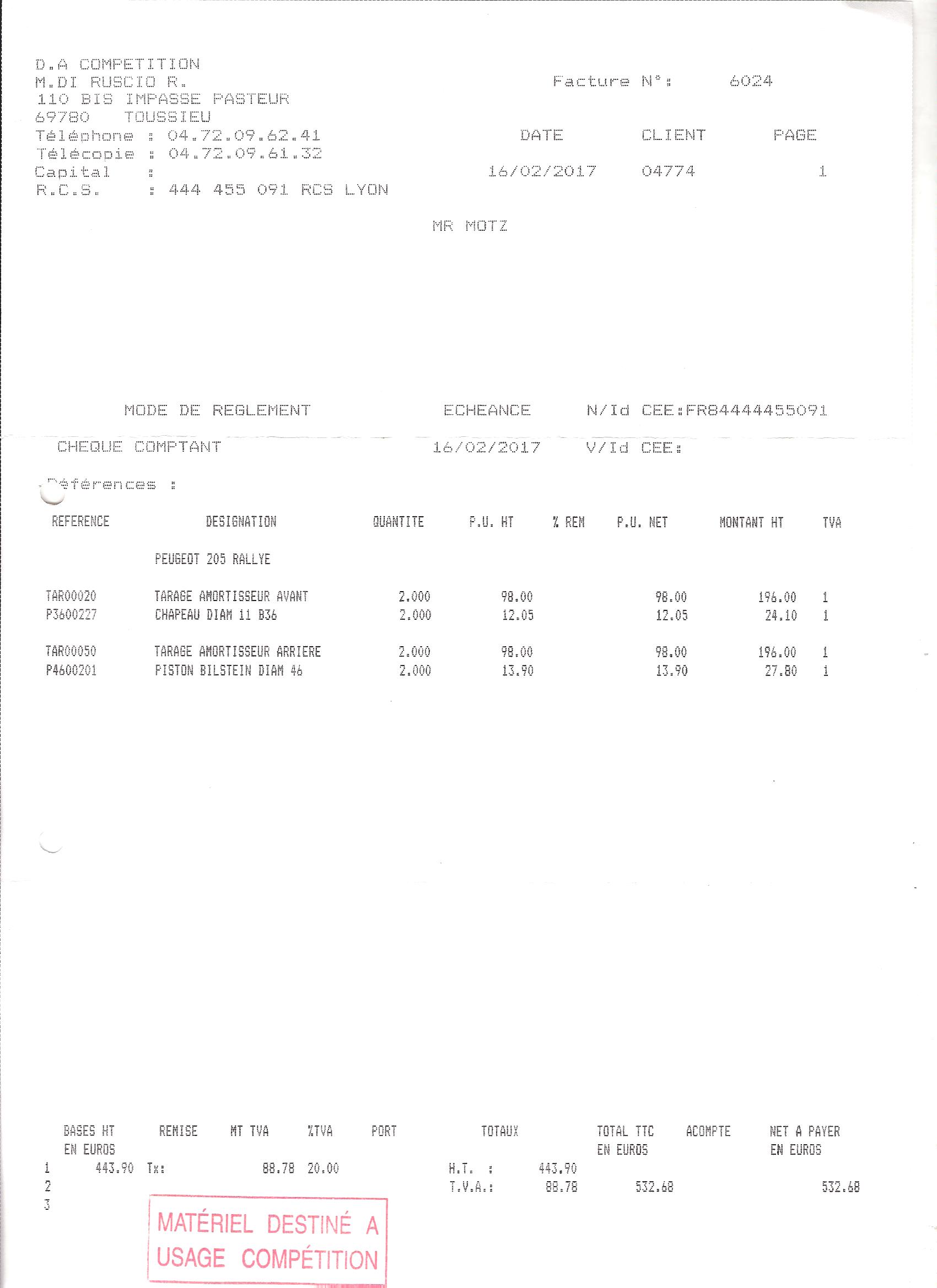

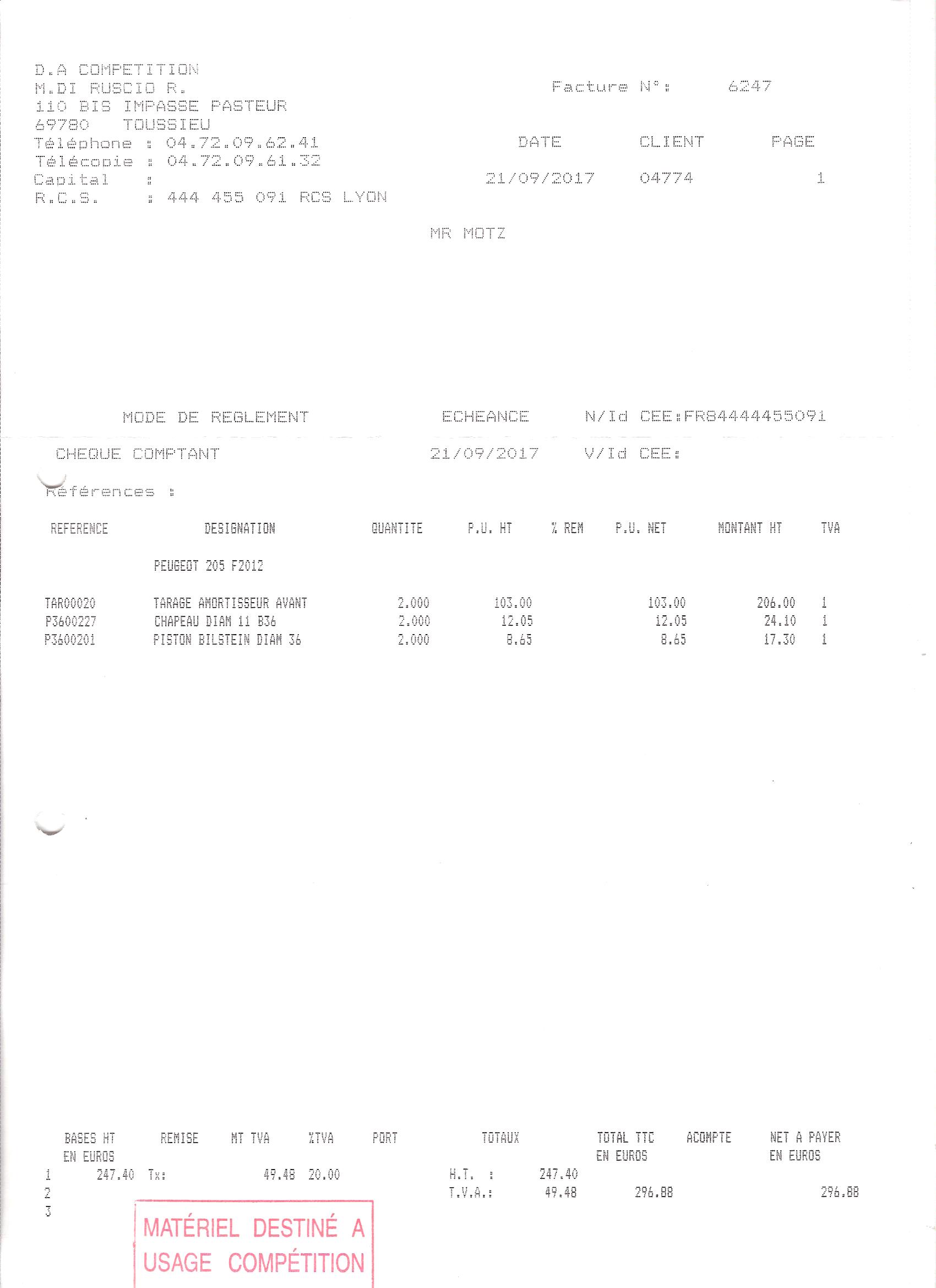

Et après c'est la niche haut de gamme pas de contrainte de prix: Viarouge et amortos sur mesure de competition…pas vraiment logique pour un usage routier sur une 205…à moins qu'on ai la T16 peut être.. Salut Yannou, t'as une idée du tarif pour la boite dont tu parle ?

- Yannou
- Messages : 1866
- Localisation : St Etienne
- Has thanked : 18 times
- Been thanked : 229 times
Re: Bilstein B4 , B6 , kayaba … autres ?
Salut,
De mémoire il est revendeur Bilstein.
C'est similaire à Viarouge
Je n'ai que les factures de révision des combinés GrN + arrières et les combinés GrA de 2017.
L'avantage c'est qu'il te fait des amortos en fonction de ton utilisation. La blanche est un vrai régal depuis la révision, ferme et confortable.
