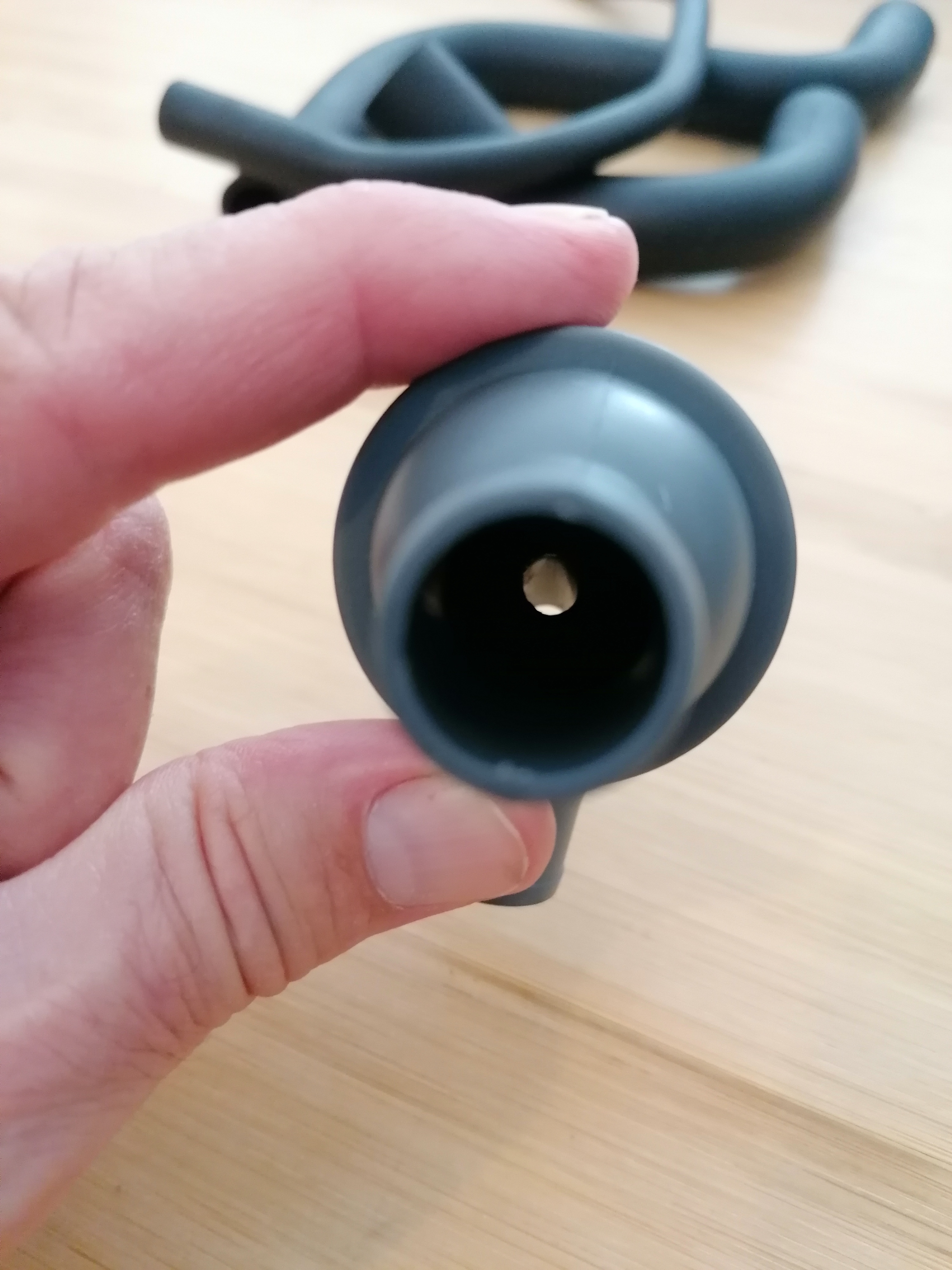

J'ai trouvé chez www.britishparts.co.uk. Il faut rechercher la référence JLM20709 qui remplace NNB 2102AA. Extérieurement, ça ressemble beaucoup si on fait abstraction de la couleur. Pour ceux qui possèdent déjà le filtre vous pouvez me donner votre avis. Le hic c'est que la capsule est vide ! Je ne vais pas prendre le risque de l'ouvrir. J'ai envie d'y glisser à l'intérieur un bout de mousse comprimé de filtre à air. Qu'en pensez-vous ?

Met plutôt un morceau de mousse pour carter d'huile. Je crains que pour filtre à air ça collemate.

d'origine il y a un clapet anti retour et plutôt une enfilade de fines grilles. De la mousse comme dit Jean, avec de l'huile ça va se boucher non ?

Pas les mousses à huile. C'est spécifique.
Disons pas plus que les fines grilles empilées d'origine.

Lorsqu'on secoue la capsule on entend une pièce se déplacer à l'intérieur. J'ai l'impression que c'est un clapet qui doit équilibrer les pressions et dépressions. Je vais la monter sans modif avec les durites neuves achetées sur la boutique. Au préalable, j'y mettrai un coup de vert.
