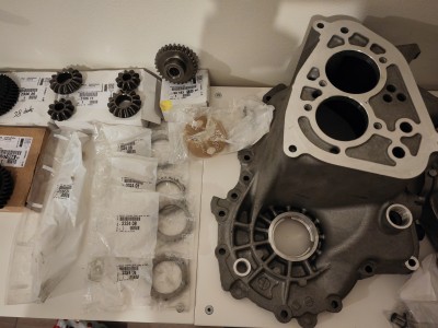

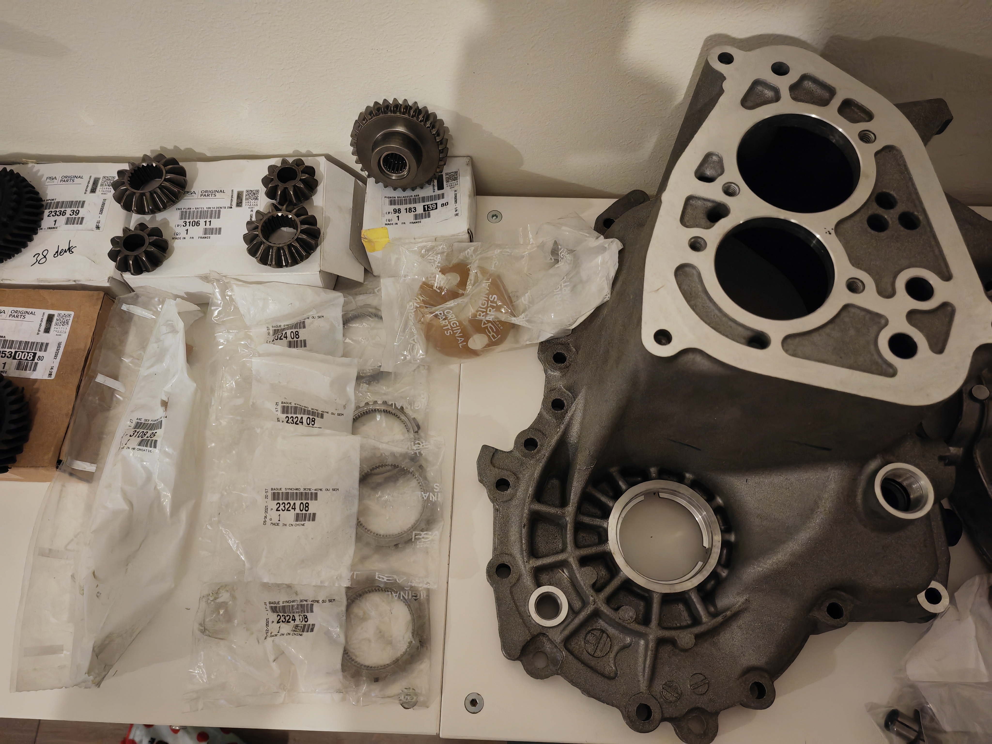

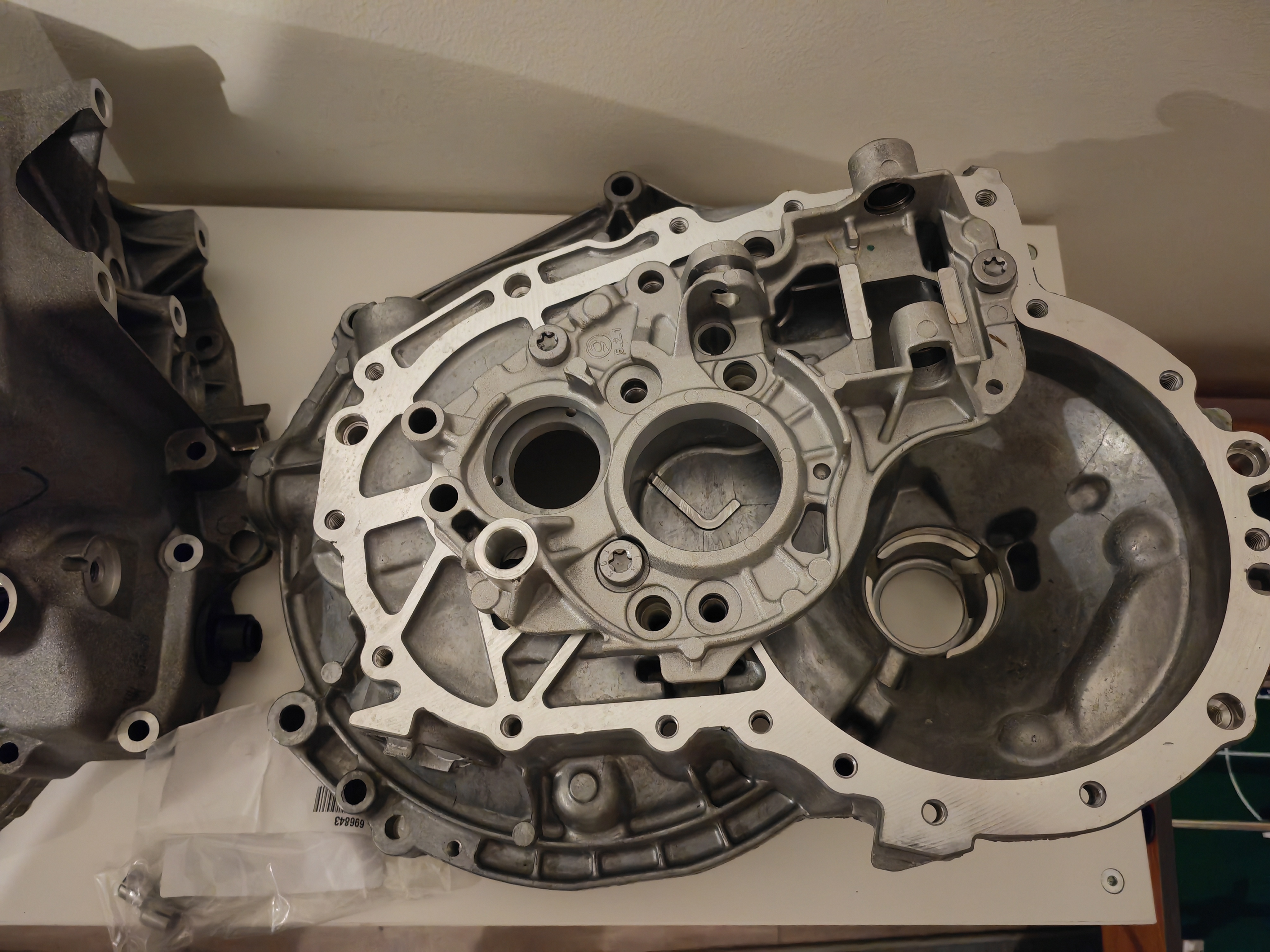

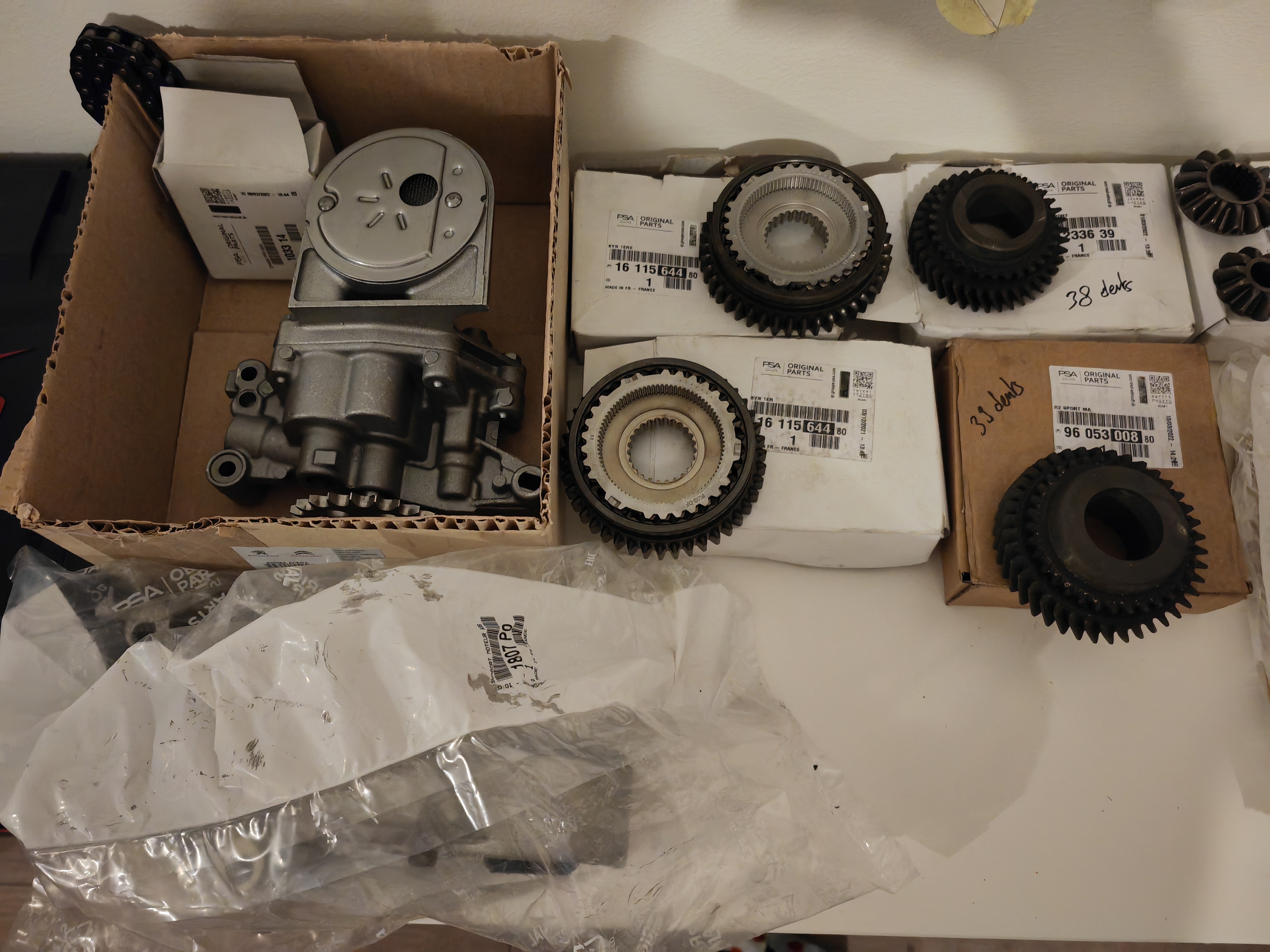

Qui dit moteur dit aussi boîte, en prévision de refaire l'origine j'ai reçu une bonne partie des pièces.
Je vais aussi en faire une juste pour le moteur préparé.
Je vais rester sur les pignons origine, mais je ne sais pas encor si je monte un 13/59 ou 13/64

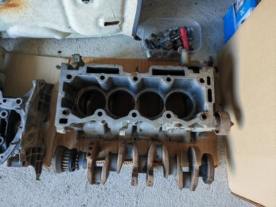

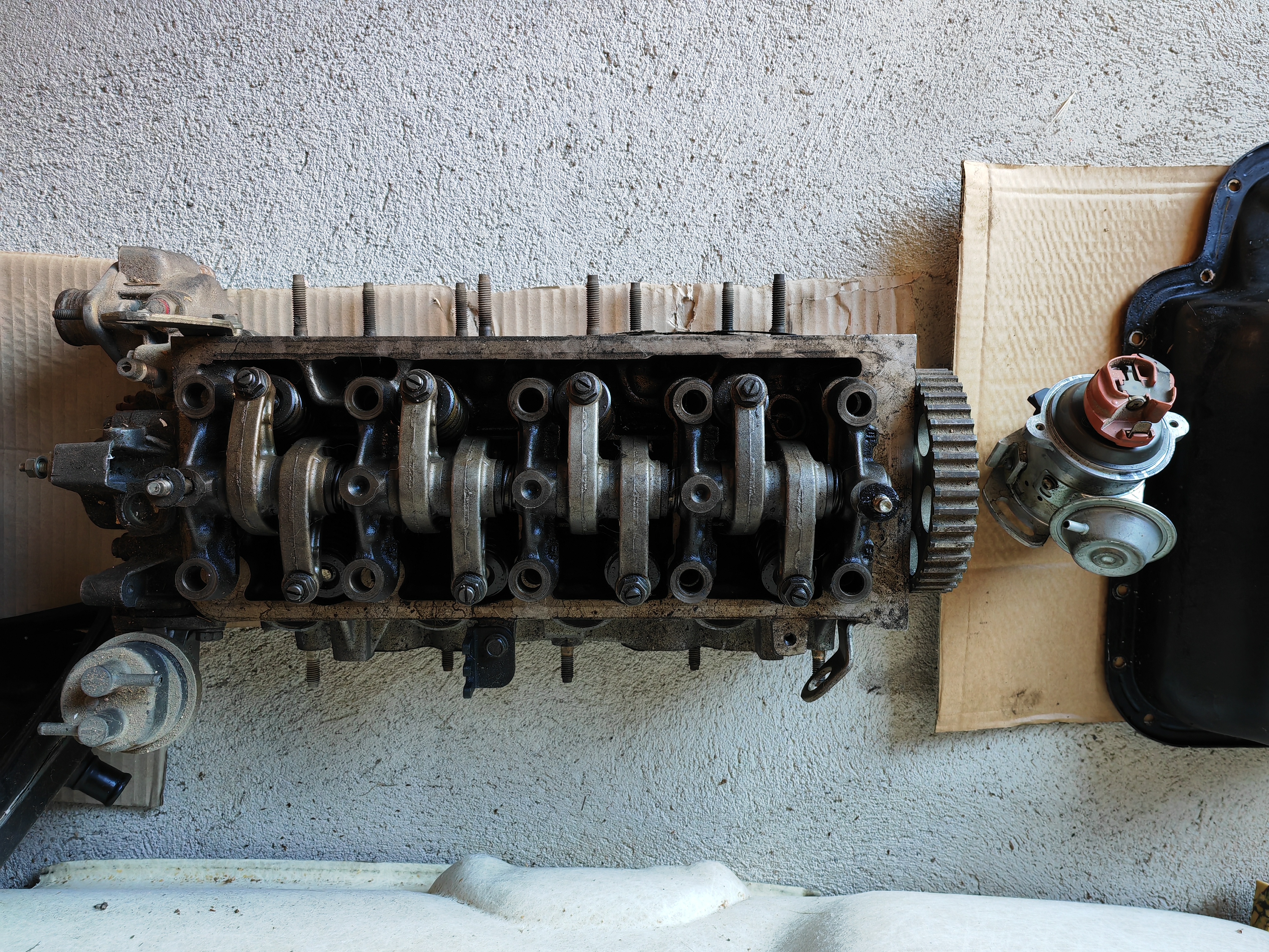

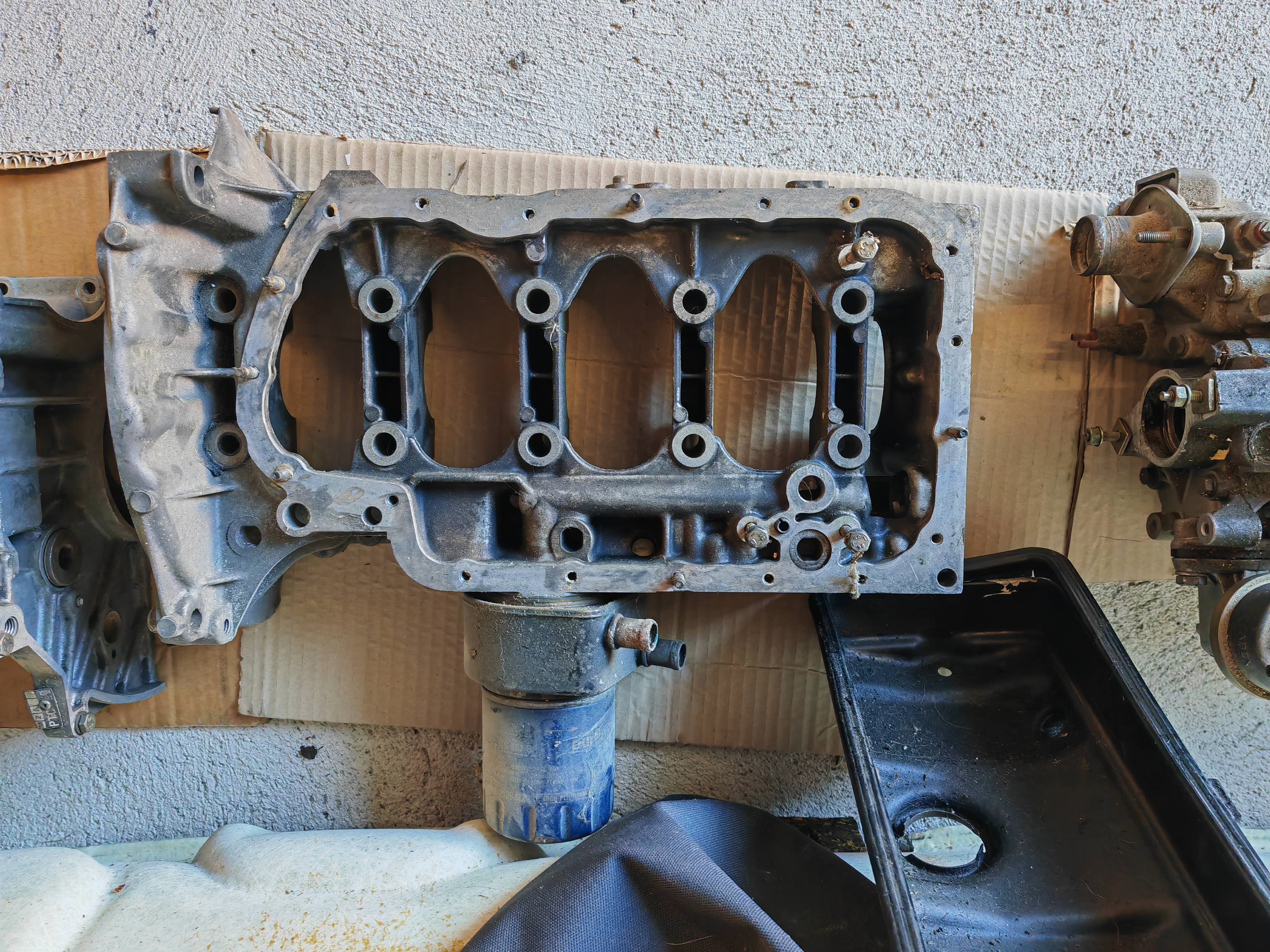

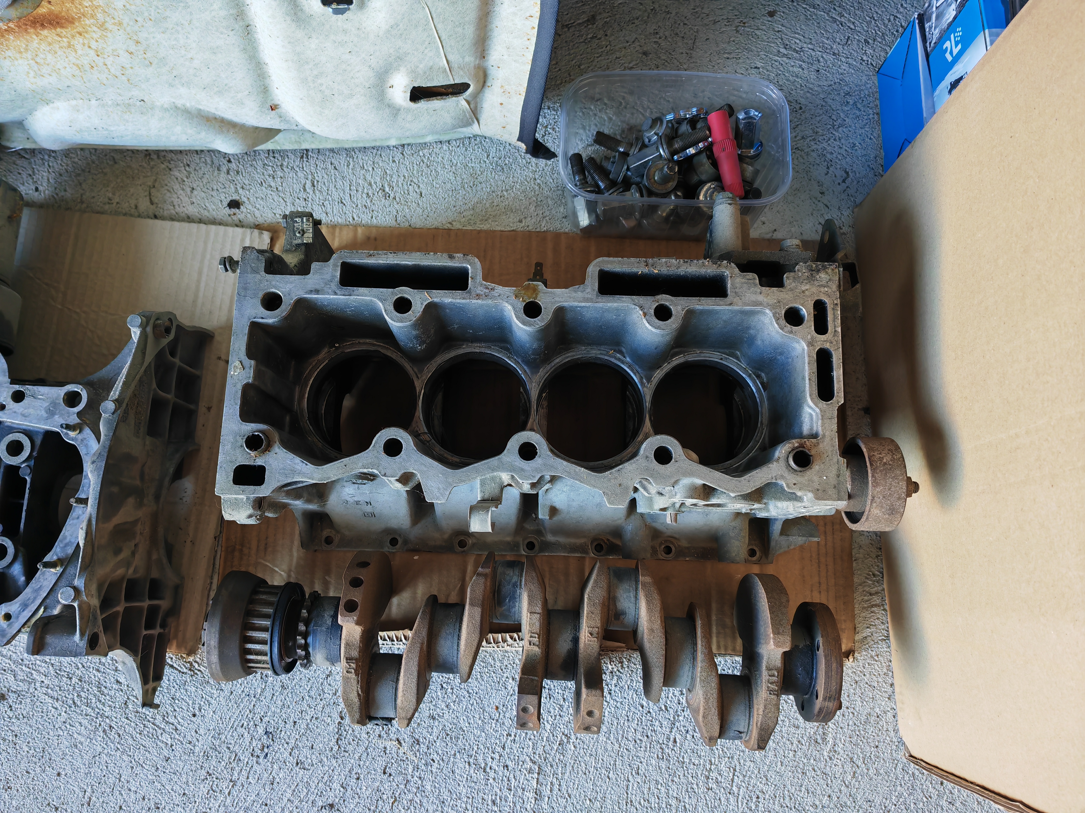

Bon aujourd'hui déterrage du vieux moteur.
Le moteur était ouvert depuis 2001.....
