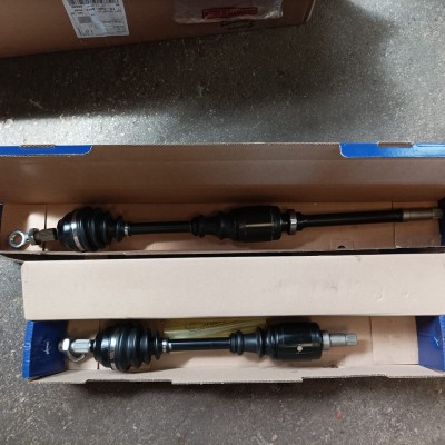

En attendant, les cardans sont arrivés de la SNRA.

Re: Ma 205 Rallye F2000
Bien ça :ok:
(J'ai les mêmes cardans sur la grA :rolleyes:)
J'ai des SNRA depuis que je suis en Be....presque 14 ans :blink: et impécables :ok:
Ça coûte quoi des cardans comme ça ? :ph34r:
Bonjour,
Peut on aussi avoir la réf pour en commander ?
Merci

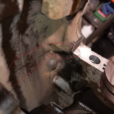

Après ce rallye compliqué : prise en charge totale par la SNRA des cardans et il a fallu s'occuper aussi de la fuite moteur.
Au départ, on pensait au carter d'huile moteur qui était déformé suite à la casse du cardan droit au mois de Mai, car le carter avait reçu plusieurs coups de tripode mais en faite c'est le bloc qui était fissuré à 2 endroits à cause du cardan :
La suite demain...
La loose pour vous :blink: :crying: bon courage pour tout remettre en état
