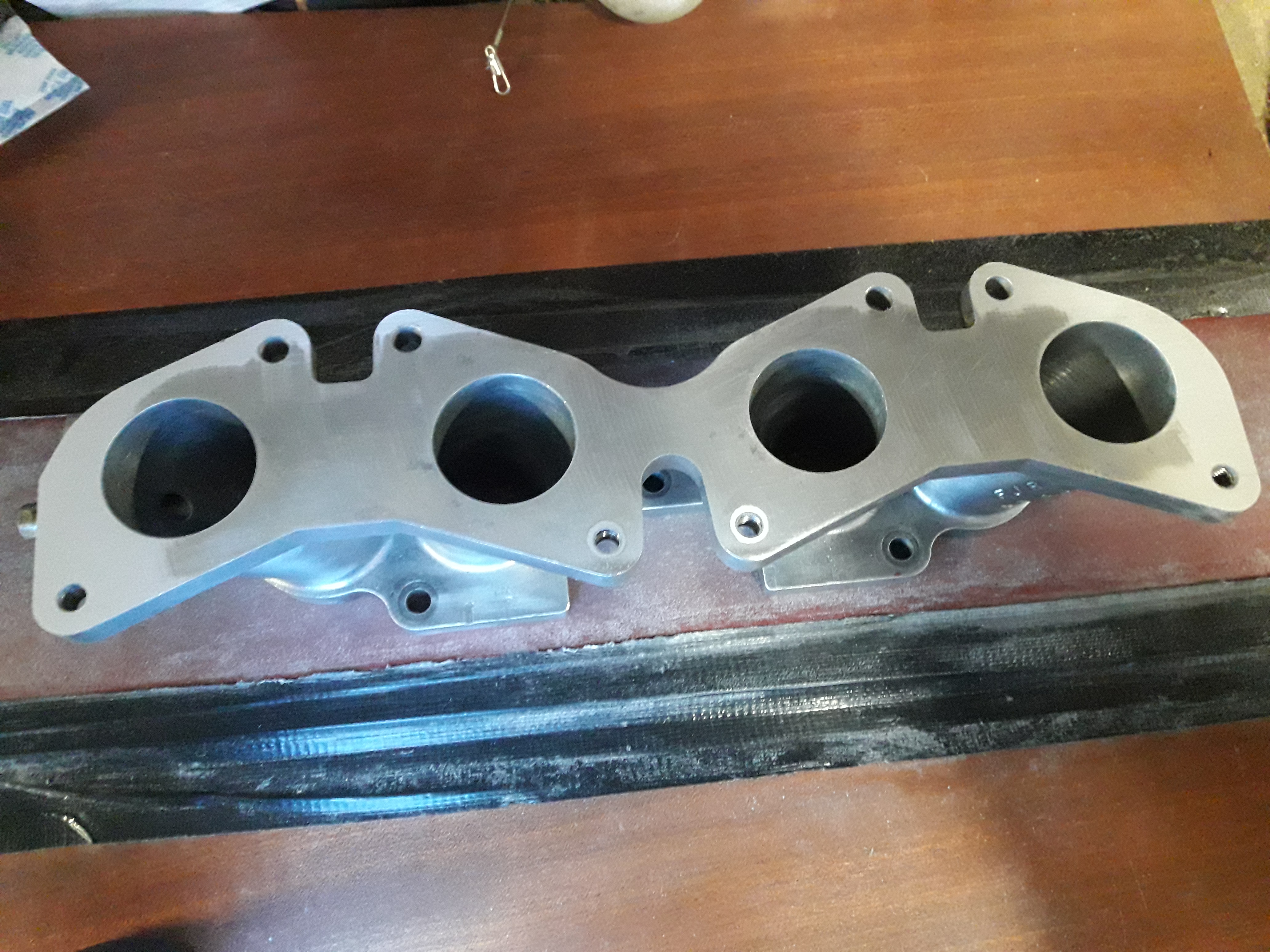

Salut à tous,
Il y a longtemps que je ne m'étais pas exprimé sur le forum....bon, on y revient, il s'agit de ma groupe N, Aglaé, qui m'avait causé pas mal de soucis au niveau de la carburation. L'épisode est terminé, les joints, et les roulement ont été changés, les papillons bien centrés, les pompes de reprises également......... là je vous fait part de la conclusion.
Ce qui à changé......
Pipe d'admission: Alignement des conduits avec ceux de la culasse, et là, il y avait de quoi faire, et rectification de la planéité, pour le montage sur celle-ci( la culasse)(j'avais une prise d'air).

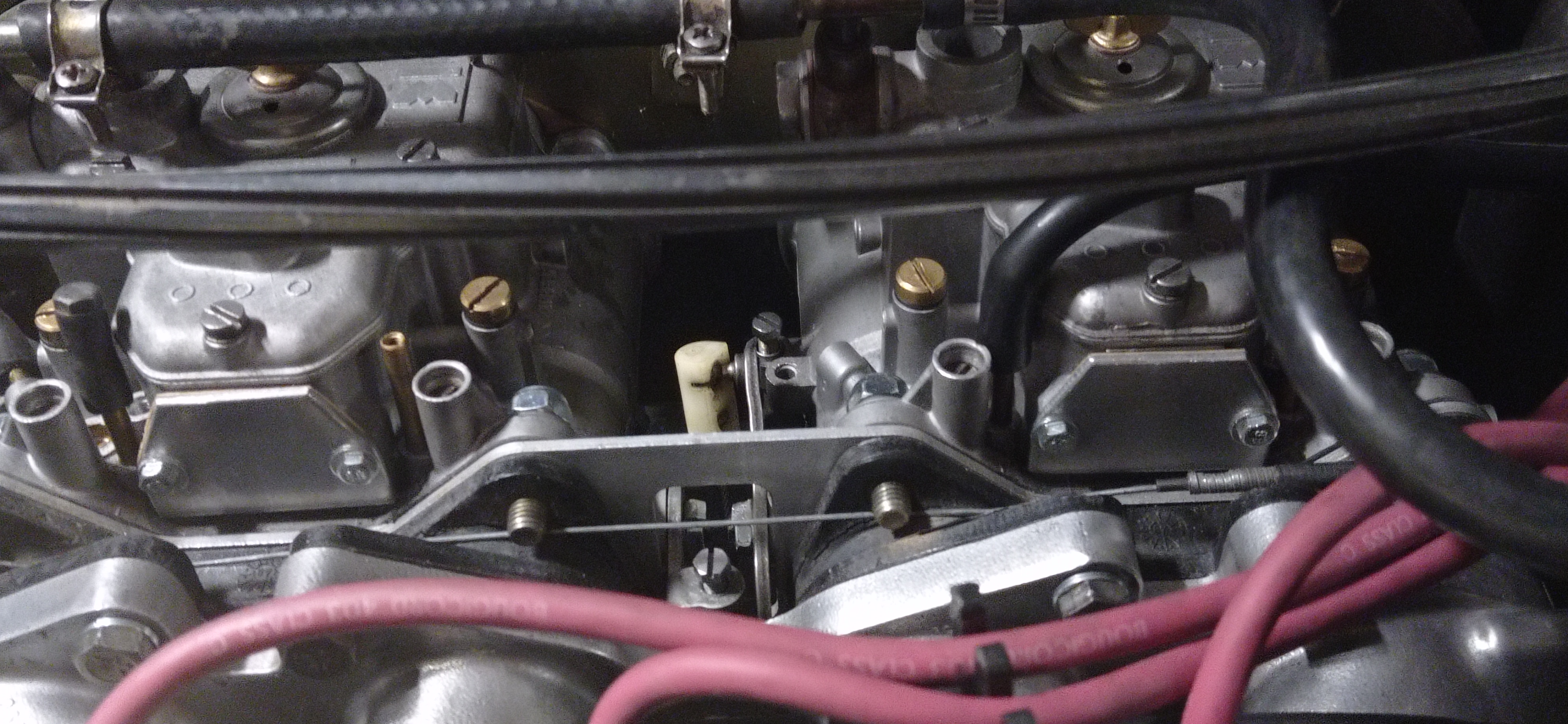

Allumage: Allumeur, refait par Christophe(Batteux compétition), capsule neuve, fils de Bougie Bougicord rouge (Rétro' Aoto Sport).
Carburateurs: Passage aux ultrasons, remplacement des joints (pochette du club), condamnation des starters, tout les gicleurs restent d'origine.

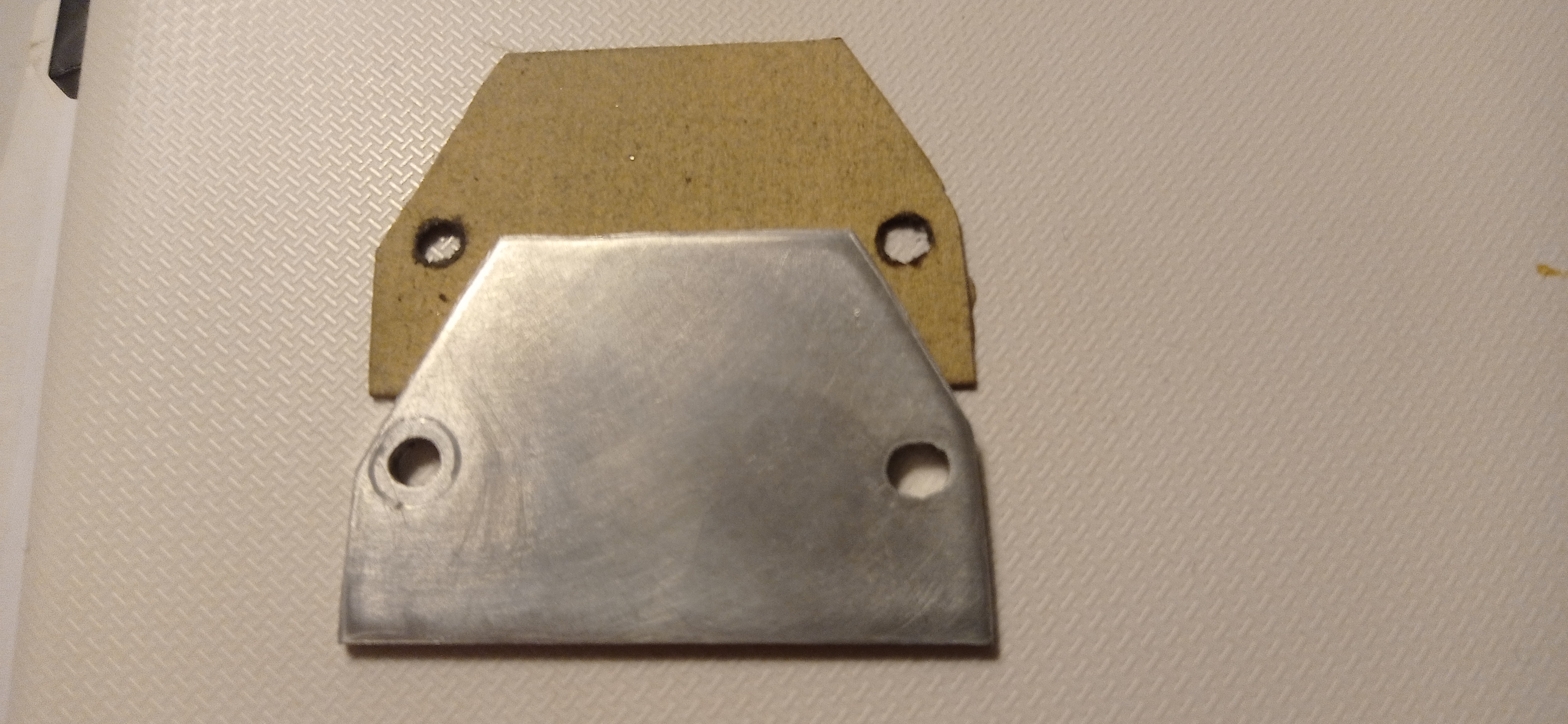

Pour la condamnation des starters, j'ai bouché l'alimentation de ceux ci, en fond de cuve, comme cela se faisait sur les Berlinettes, ou
les Gord, un morceau de baguette de soudure de 3,2, légèrement conique enfoncé dans le puit d'alimentation.
J'ai remplacé les clapets, par unmorceau de stub en acier chromé, et j'ai bouché la partie commande par une plaque alu, avec joint.
Plaques montées sur les carbus

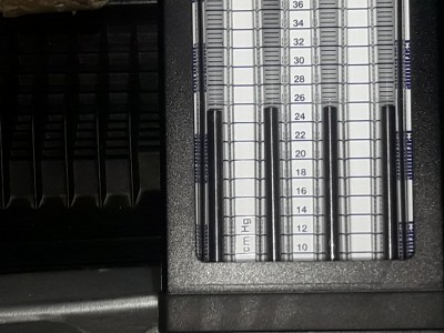

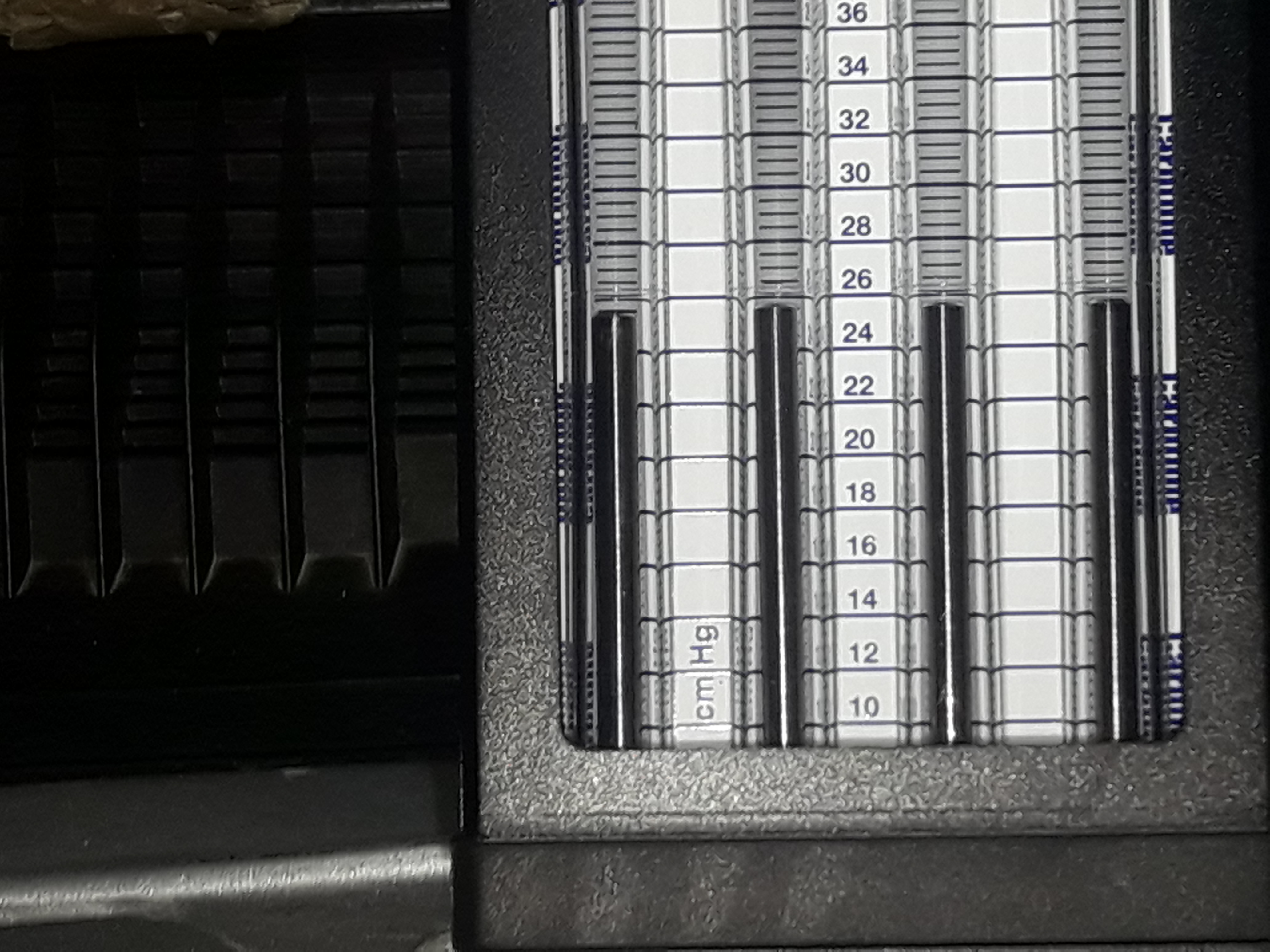

Synchro:, au moyen du Carbtune......Nickel
Richesse:[/b] réglée avec le compte tour de la Lampe stroboscopique( environ 200 à 300 tours avec le comte tour).
Avance: réglée à 9,5°, capsule débranchée.

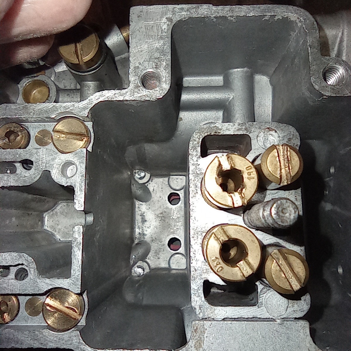

Salut à tous,
je déterre à nouveau ce post, sur les gicleurs et la carburation, car le weekend prochain, il y a le Rallye National du Val D'Agout, et que l'on peut, avec mon club, rouler derrière les modernes, sur route fermée.....je voulais pour cela monter les gicleurs de ralenti 55F8.
Malgré que le docteur Weber........., qui a osé prendre sa retraite.......et qui me réglait Sidonie il y a quelques années, ne peut pas tout a fait se détacher des autos alimentées par des vrais carbus...
Je suis donc aller le voir dans son antre, et malgré que la groupe N tourne bien, et était bien réglée, selon lui......je lui ai proposé que l'on fasse un essai avec les 55 F8.

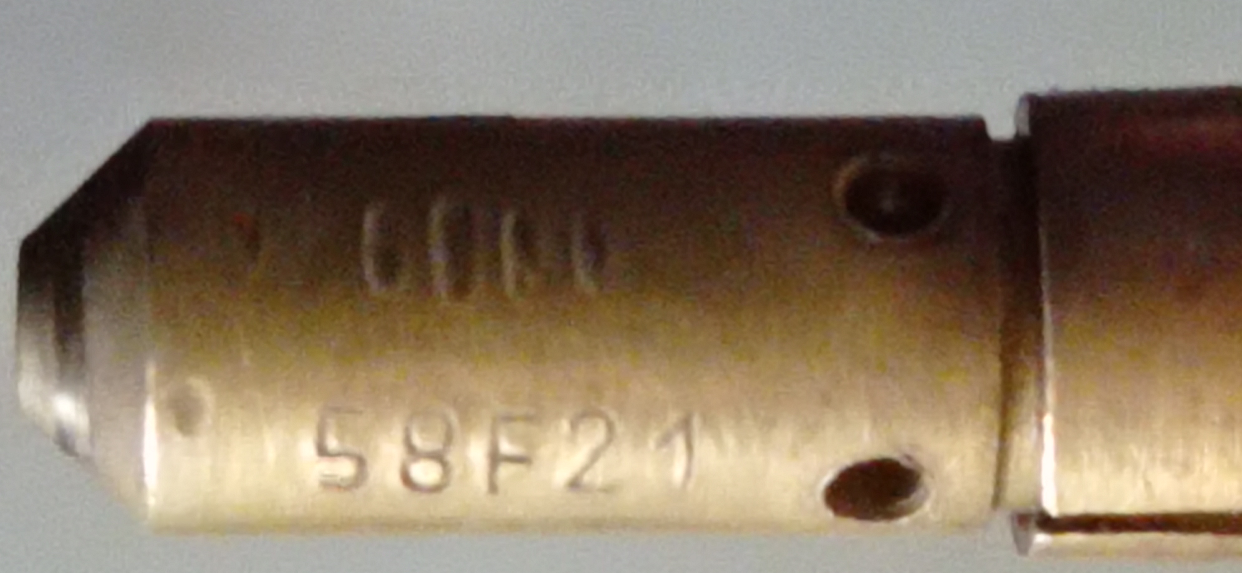

Lors du démontage des gicleurs de ralenti on a été surpris, ce sont des 58 F21, percés de 4 trous(voir photo)
gicleurs de ralenti présents sur la groupe N
Comme la progression était correcte, on ne les a pas changé.......quelqu'un connait il ce type de modif, et qu'apporte t' elle....?????
Message par Teelck » 26 avr. 2022, 06:53
C’est pas ton sorcier qui avait mis ce montage ?
Message par jean » 26 avr. 2022, 08:31
Il y a eu deux générations.
Montage en 58F21 et ensuite le 62F21.
Les F21 ont toujours les 4 trous d'air.
Les F8 un seul ou deux, je ne sais plus.

Jean,
c'est bien possible, il y a bien 4 trous sur ces 58 F21, mais si ils existaient déjà, là ils ont été certainement été agrandis, car le perçage, n'est pas un perçage d'usine, il y a encore des bavures....ça fait un peu bricolo.
Question subsidiaire, aurais je un meilleur fonctionnement avec des 55 F8......sachant que là, il n'y a pas de trou à l'accélération, et la montée est linéaire...?????
Les 55 F8 que j'ai acquis, n'ont pas de trous....
Message par jean » 26 avr. 2022, 19:03
Alors tu as les même 55F8 que moi.
jean a écrit : ↑26 avr. 2022, 08:31
Jean,

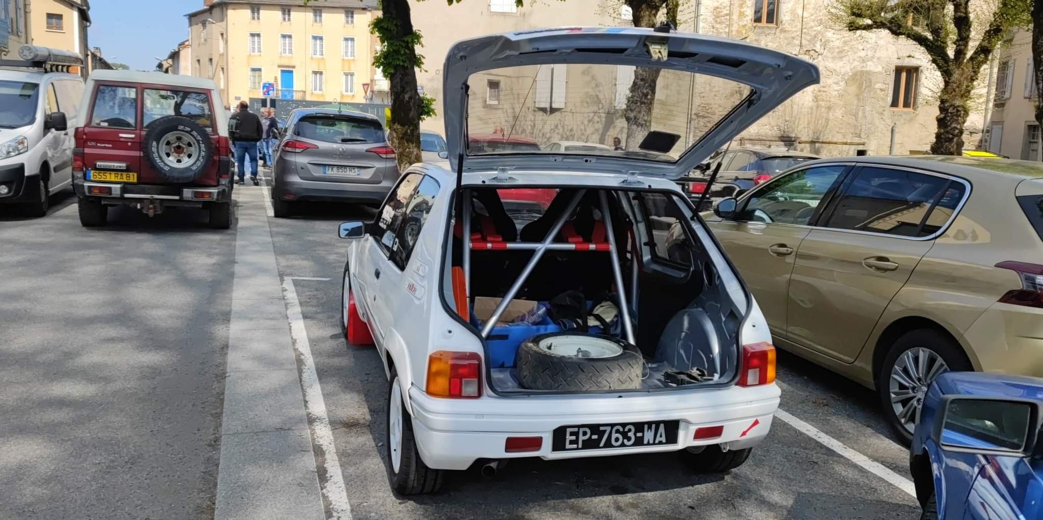

Fin avril, à 20 Kms, se déroule le rallye du Val d'Agout, championnat de France coeff 3,....Avec notre club le Tarn Auto Retro, on peut(10 voitures) rouler derrière les modernes, le dimanche seulement...environ 56 kms pour 4 spéciales et 80 Kms de liaison....

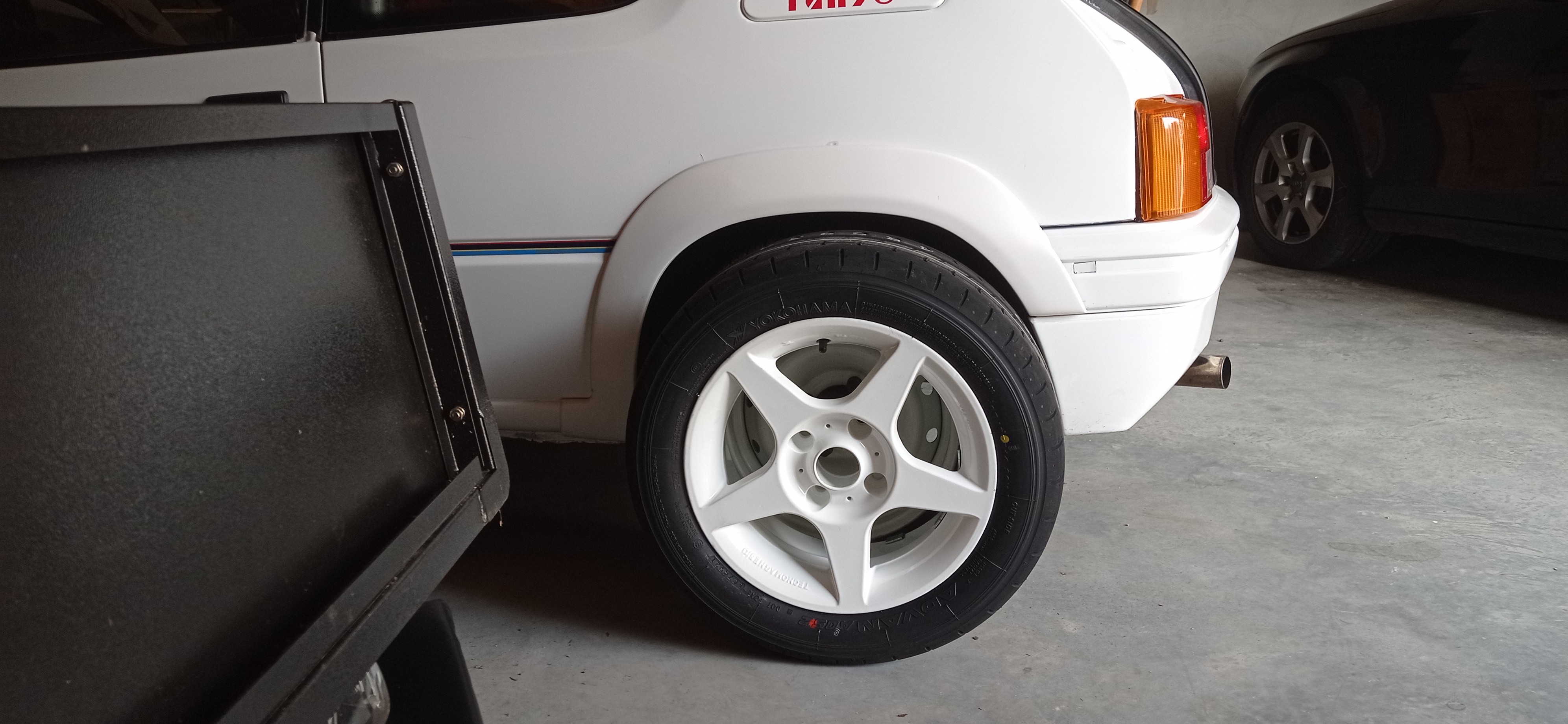

Pour l'occasion, on allait changer les chaussettes d'Aglaé, j'ai dans un coin d.e mon Garage 4 jantes Technomagnésio en 6 x 14...ET 16,
après les avoir thermolaquées, il fallait leur trouver de quoi bien s'accoupler...le choix s'est porté sur des Yokohama ADVAN AO52, un semi slick homologué route......il vaut mieux avoir la preuve que c'est vrai, car la différence n'est pas frappante.
Dimanche donc ...et ben on est dans le rallye, mon fils conduit, pardon pilote......la tenue de route est fabuleuse, la voiture paraît scotchée à la route...il faut dire que la monte précédente était en 13, avec des Michelins, ça fonctionnait bien, mais là les passages sont plus rapide;
Seule chose à déplorer, l'état de la route, les cordes se sont déradées rapidement, après le passage des R5.....j'ai parfois du serrer les fesses.
Petit bémol, sur le fonctionnement d'Aglaé, dans les épingles serrées ou sur des tirages de cable, elle déjaugeait....

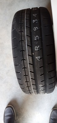

A la fin du mois, c'est le Rallye National du Val d'Agout....et comme chaque année, avec mon club, on peut rouler après les modernes.......en laissant 1 à 2 Km, voire plus avec la voiture précédente, on peut se faire des bouts de spéciales, avec le pied plus lourd.....C'est Alex qui conduit(pardon qui pilote)...

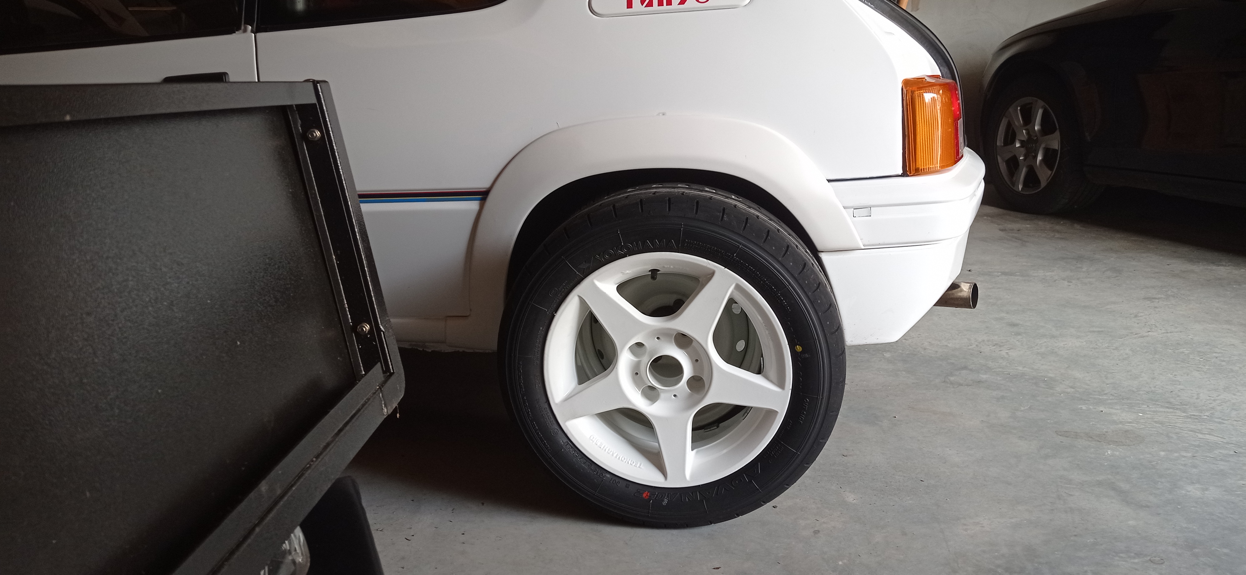

J'ai monté des Yokohama ADVAN AO52, 185 x 55 x14 , mais j'ai mis une pression normale......vous me conseilleriez quoi, pour que ce soit Top.
On a fait la cévenole avec 2,3....... ça tenait bien le pavé.......même dans la descente du Mont Aigoual......par contre dans la montée, ça sentait la gomme brûlée.....je trouve ces pneus efficaces, mais j'ai l'impression que l'on ne doit pas faire des milliers de Kms avec......mais bon, c'est fait pour.
Pression.......??????
Merci
j'avais plus d'encre dans le stylo, ce qui fait qu'il y a un moment que je n'ai pas publié...
Merci

Moi j’avais 2,3 au départ et jài fini par abandonner mon copain Barauto. Les pneus criaient au secours !!!
J’avais l’impression d’être crevé !!
L’auto se baladait de tous les côtés et plus rien de précis dans la direction.
Les pneus ça chauffe dur. Alors mieux vaut prévois 2 à 300 grammes de moins au départ si c’est pour arssouiller dur !!!
Mais moi ça m’a coupé dans mon élan direct !!!

Pour ma part, quand je suis sur circuit avec les toyo R 888 R, je suis à 1,7/1,9 à l'avant et 1,9/2,1 à l'arrière à froid, et en plus cela dépend de la température extérieure, plus il fait chaud, plus je suis prêt du minima.
J'avais trouvé ces infos sur un site spécialisé, mais je n'arrive à le retrouver
